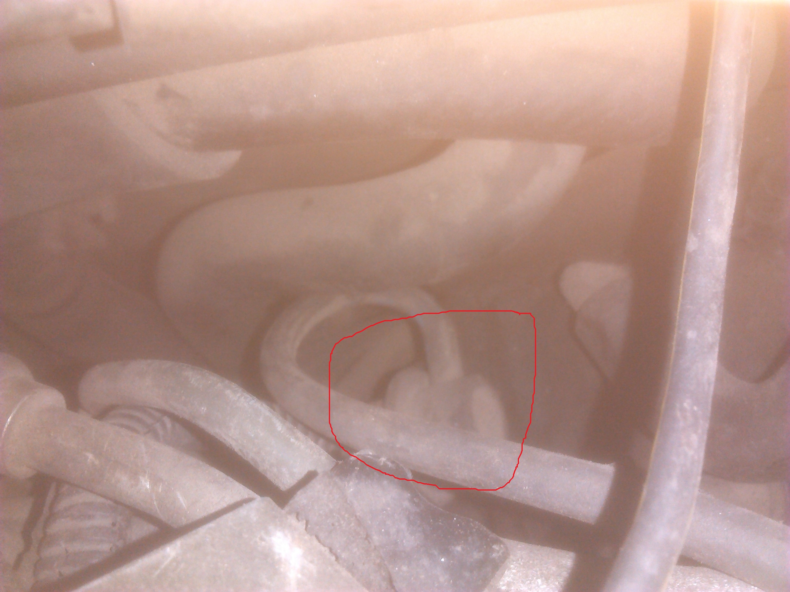

почистил форсы, начал собирать, когда поставил коллектор увидел трубочку, не могу понять куда ее цеплять, на фото приблуда куда идет один конец этой трубочки, 6ж74 донс
вот приблуда, которая позади движка стоит

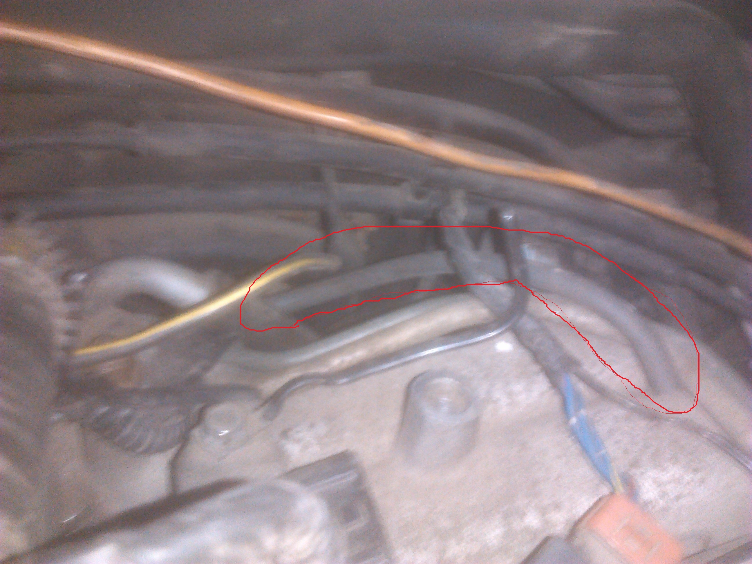

а вот эта трубочка, которая от приблуды идет

я так понял, эта приблуда на рампе стоит

Вакуумная трубка на регулятор давления :) конец трубки цепляется на штуцер торчащий из правой головы( с зади)

алексей - Маленький Мук писал(а):Вакуумная трубка на регулятор давления :) конец трубки цепляется на штуцер торчащий из правой головы( с зади)
На коллекторе... ты хотел сказать)))))

ну типа да ::-D: ( над правой бошкой) ну ты ж понял ::-D:

правая это та которая от бампера с права или которая справа по ходу движения?

ВСЕГДА по ходу движения...

Если ты откроешь капот, встанешь у правого крыла смотря на дроссель с лева от него увидиш тонкую трубку надетую на штуцер , от трубка на вакуумный накопитель на передний мост а с торца паука( на его жопе) исшо один такой ж штуцер вот твоя трубка туды и одевается :)

всем спс, нашел, поставил, изначально не ту трубочку туда воткнул
