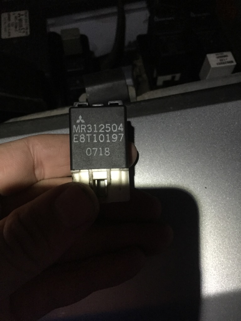

Re: Прошу помощи опытных - 4M41 П3 2000 Год, нет связи с ЭБУ
Отремонтировался. Все дело было в реле MR312504. Из проявлений в конечном счете на ЭБУ не поступало 12 вольт. Отсюда и нет связи с ЭБУ для диагностики. Замена на заведомо исправную и чек погас, и машина завелась. Фото прикладываю.

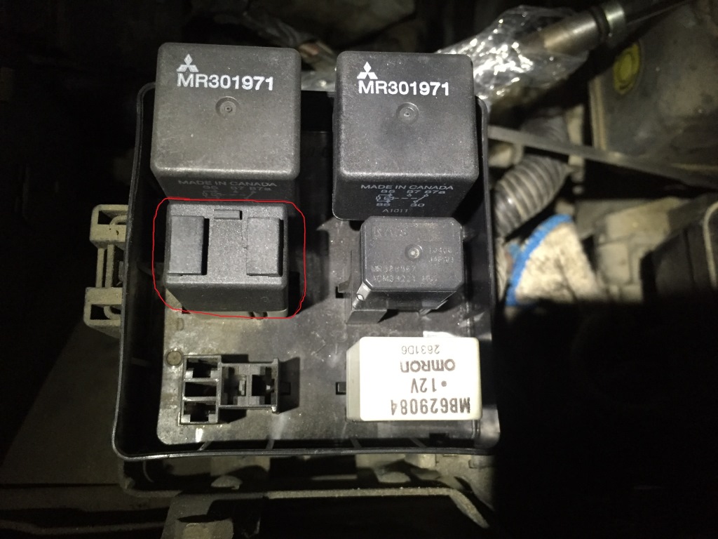

Фото реле и место его установки:
