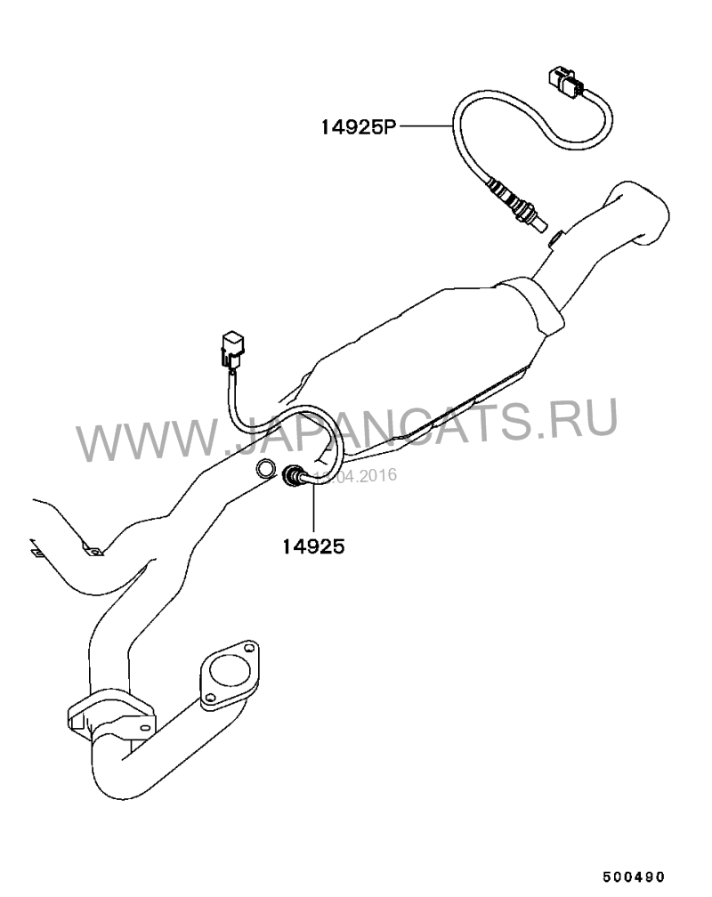

Сообщение tachanka »

Сообщение kyzya11 »
sprot83 писал(а):по компу показывает, что вторая а на какой банке не показало.
а должна была, плохо смотрели.

Сообщение Fakir »
Не обязательно, есть монтерики и такие
