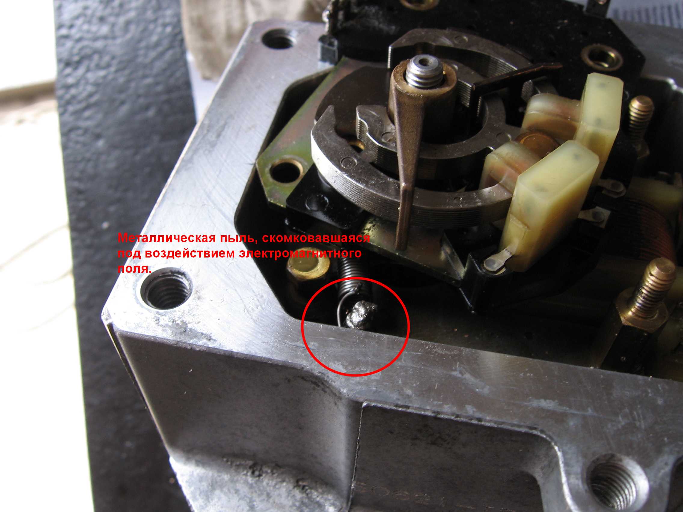

андрей_нхк, снимай крышку позиционера (шесть болтиков torx t30). Увидишь ряд из пяти стальных Г-образных контактов. Пробуй шевелить их шильцем или пинцетом. Будут сомнетия - открути сам коннектор (четыре болитка под фигурную отвёртку, спрятанные за резиновыми заглушками). Его можно отвести от корпуса позиционера на несколько миллиметров, не повредив контакты. Наверняка один отвалится. Если да - будешь снимать и ремонтировать. Есть подробные фотоотчёты, дня за два-три сделаешь.
Если с контактами всё ОК (в чём я сильно сомневаюсь), надо промыть и продуть полость позиционера (хорошенько!), а в особенности - текстолитовые втулочки, через которые контакты входят в корпус коннектора. В идеале - полностью разобрать позиционер, разделив контакты, всё промыть и продуть.
Металлическая пыль, попадающая через втулочки в скрытые полости коннектора, способна выстраивать между контактами токопроводящие мостики, которые невозможно прощупать тестером, но которые отлично видит ЭБУ, отчего, собственно, он и начинает дурковать.

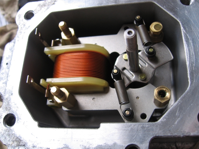

Dieseltronic, если не затруднит, укажите, пожалуйста, на фото, где именно находится магнитный зазор, который, по Вашему мнению, влияет на работу электромагнита.

на фото якорь находится в "отжатом" (нерабочем) положении
поверните палцами вал якоря, преодолевая сопротивление пружин- и тогда сами всё поймёте (если Вам знакОм принцип электромагнитной индукции)
и да- одна шпилька крепления платы датчиков на фото обломана

Всем здрасте! Злыдня особый респект! Как и прогнозировал Злыдня, контакт отгорел, спасибо, ктоб подсказал как крышку снять не снимая насос. После сборки машина долго 1-1,5 дымила белым дымом и приёмистасть ушла, завтра на холодную посмотрю...чек не горит
После вскрытия крышки, на внутренней стороне, в одном месте был нагар, контакт продавил прокладку, стружки было много, мысль про белый дым- мыли керосином и воздух=ом дули, насос не снимал, может на керосиновой смеси работал??? пару - тройку раз звенел...насос?

1. Шпилька не обломана. Верхняя плата крепится в трёх точках. Ниже предоставлено фото с другого восстановленного позиционера.
2. Насос, если попытается произвести количество металлической пыли (пудры, стружки - как угодно), достаточной для того, чтобы забить магнитный зазор, просто перестанет функционировать. Кроме того, пыль собирается в определённых местах, но никак не в зазоре между ротором и сердечником.
