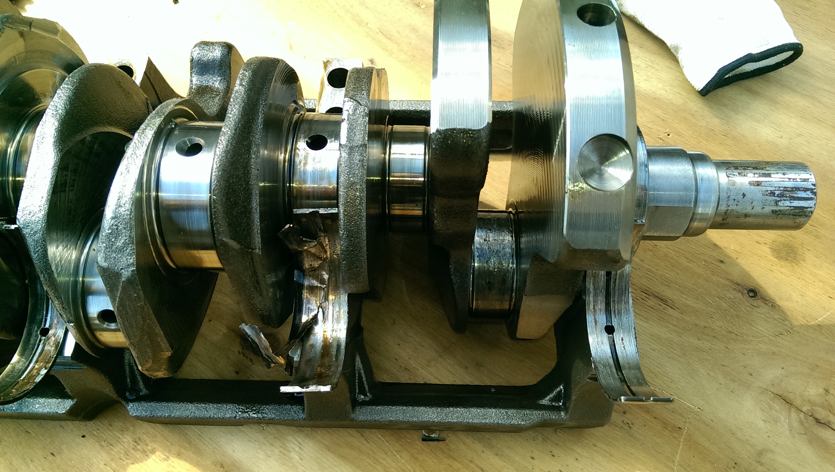

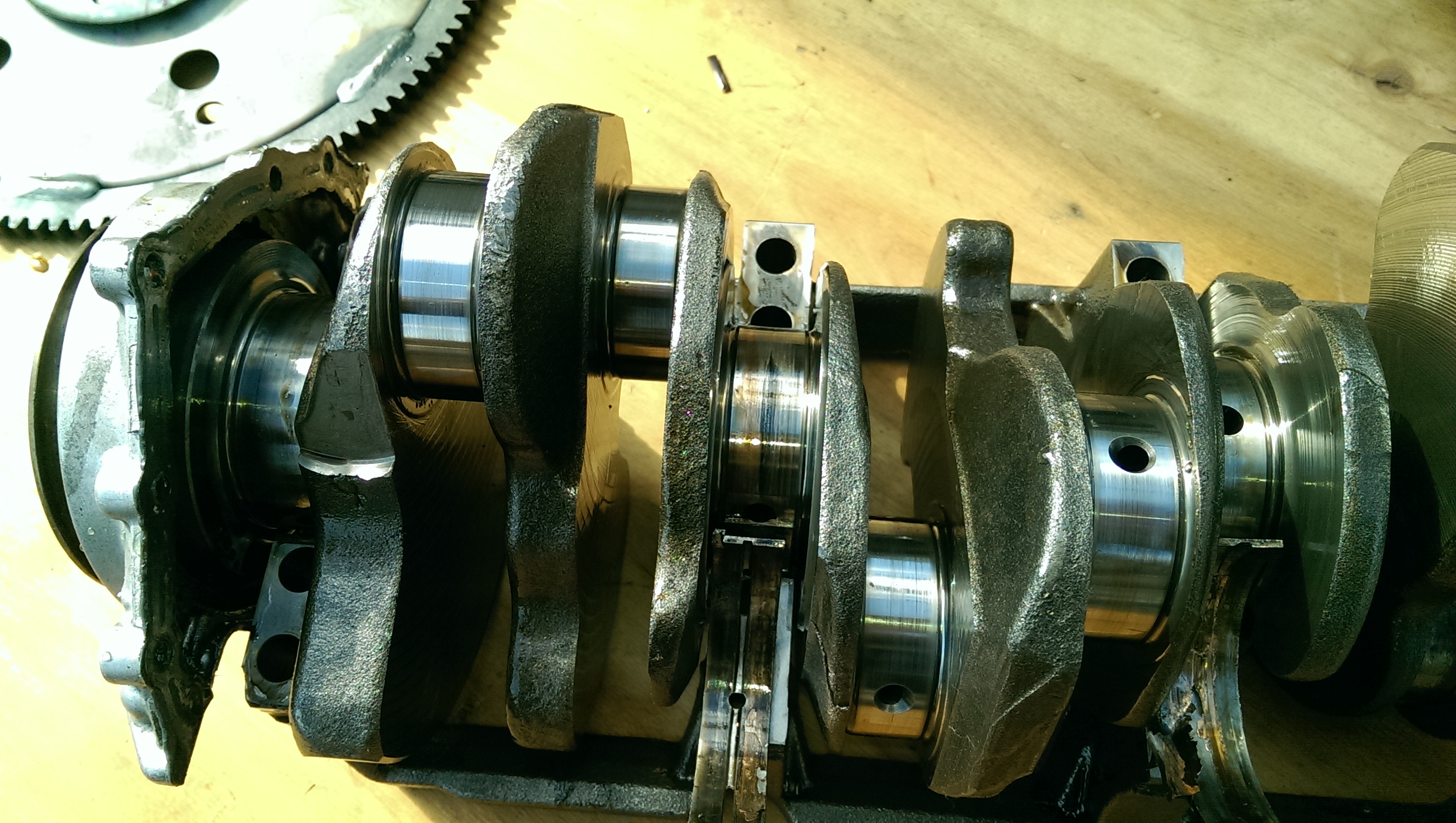

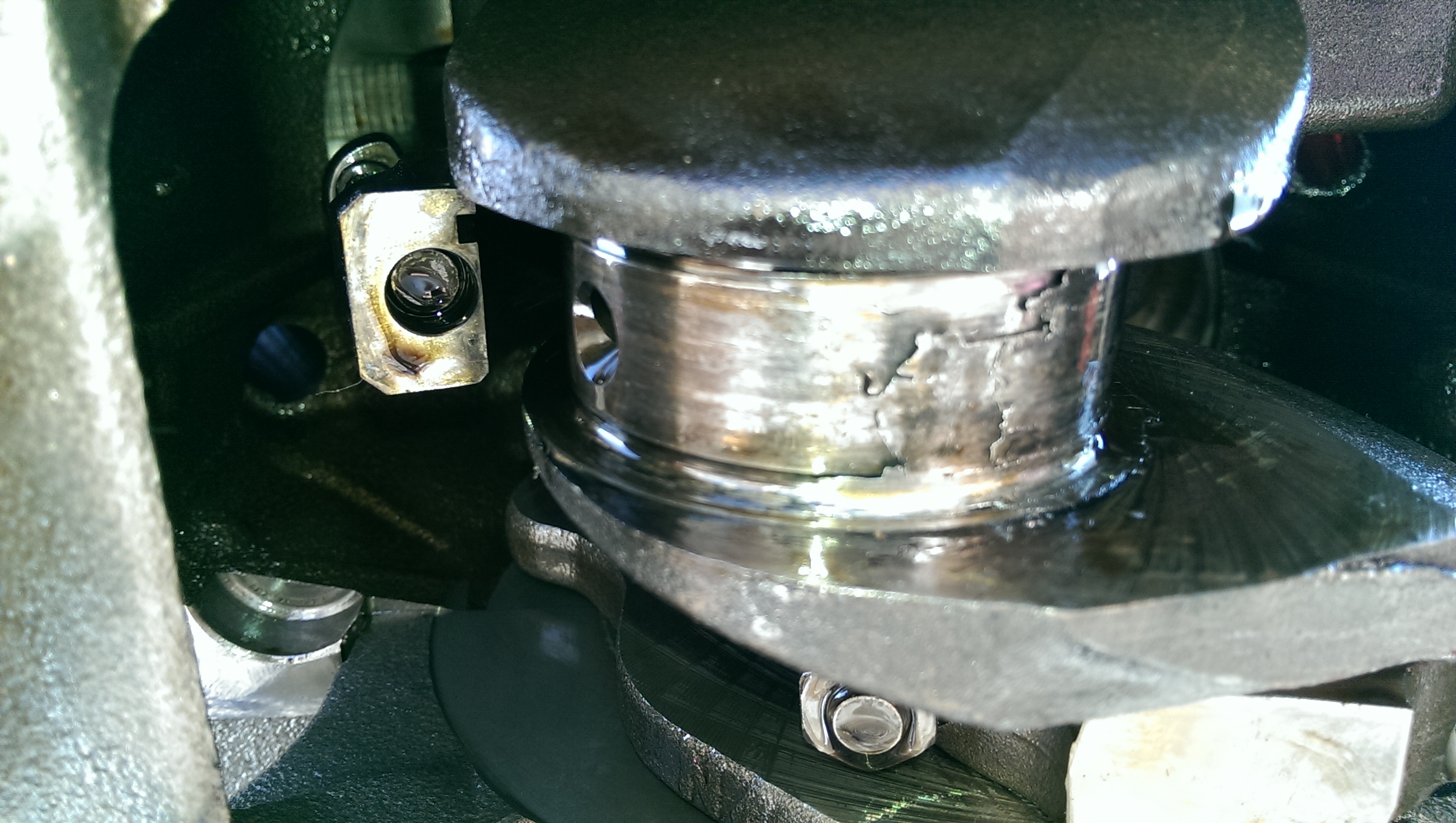

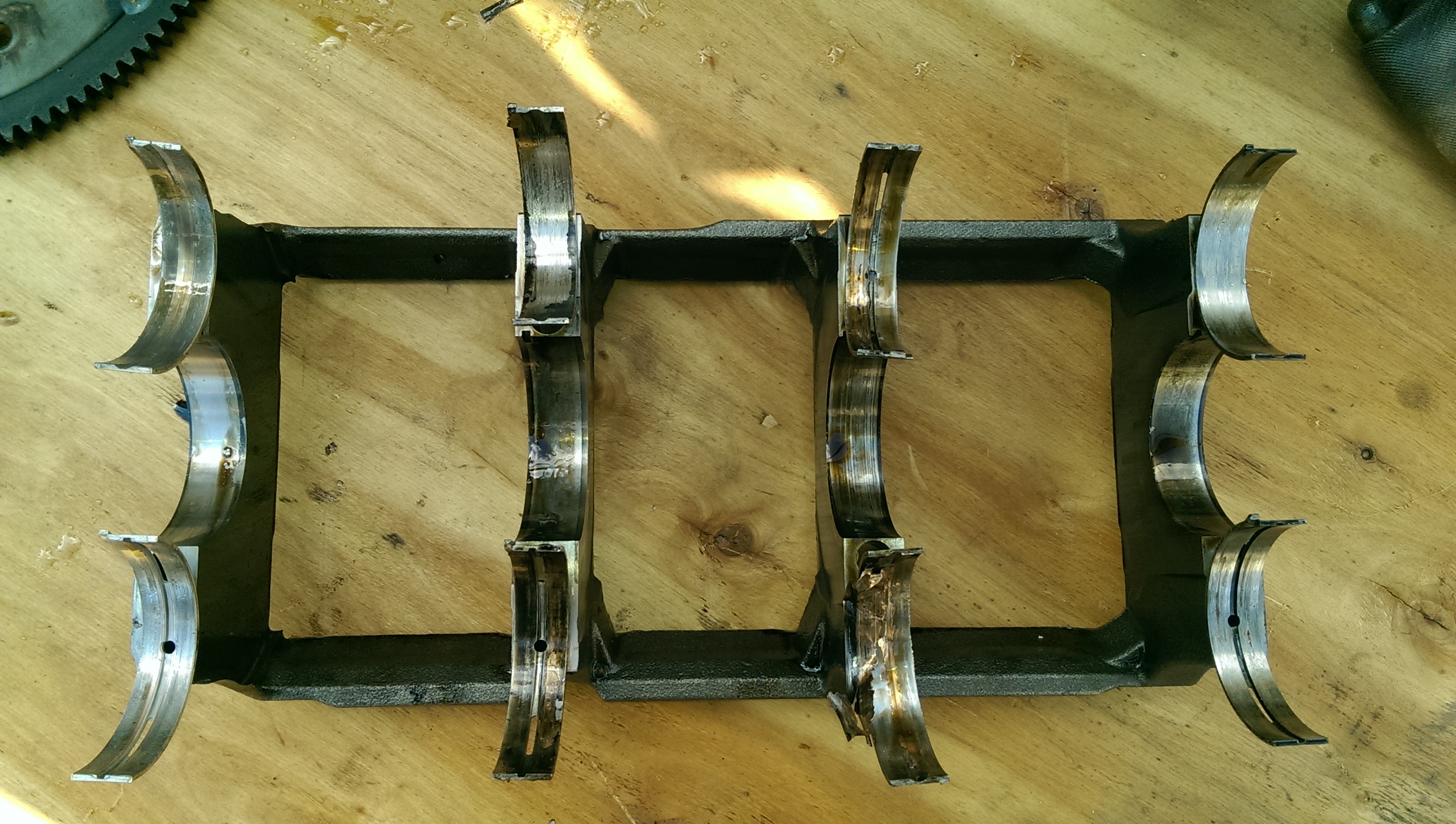

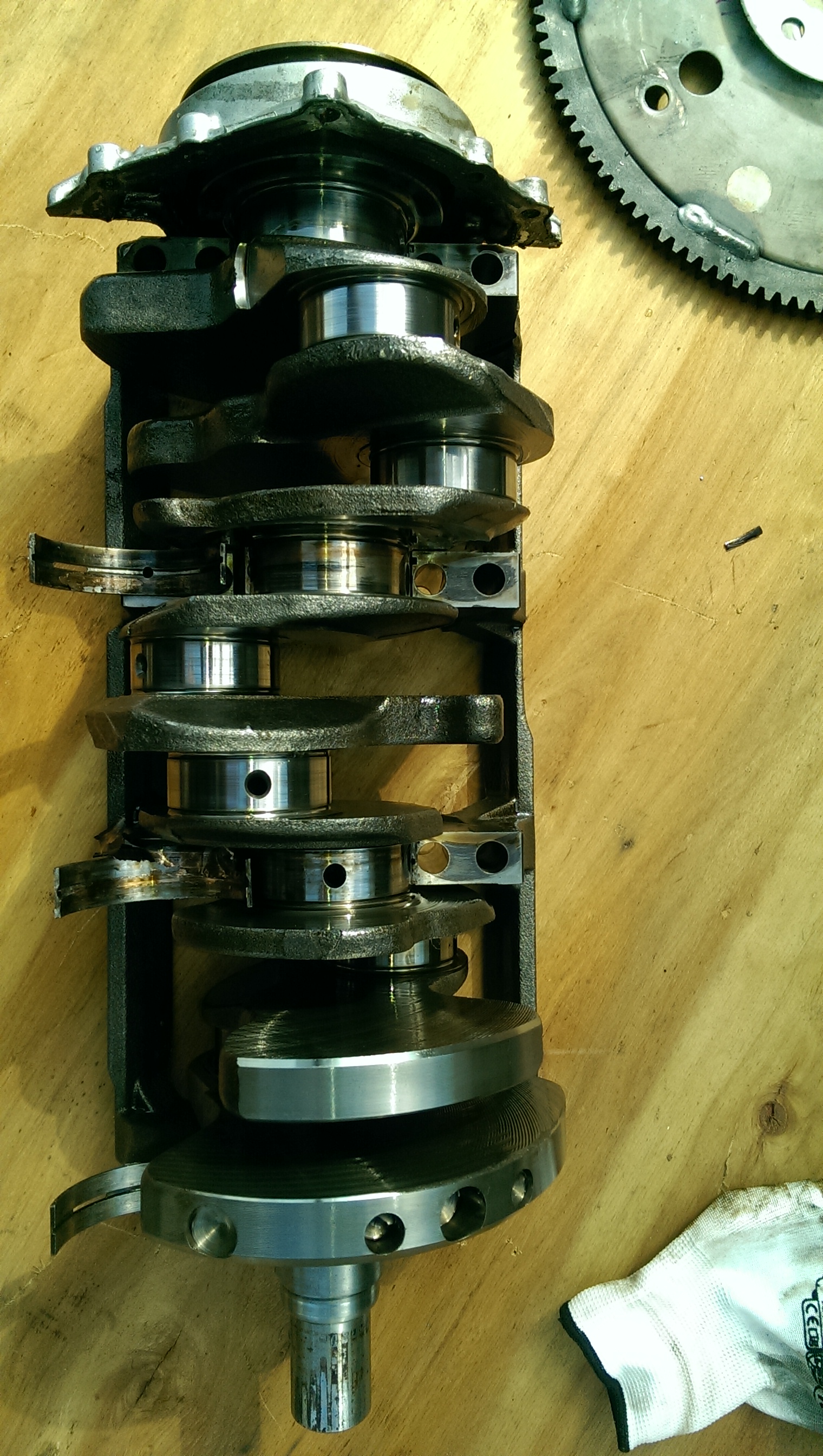

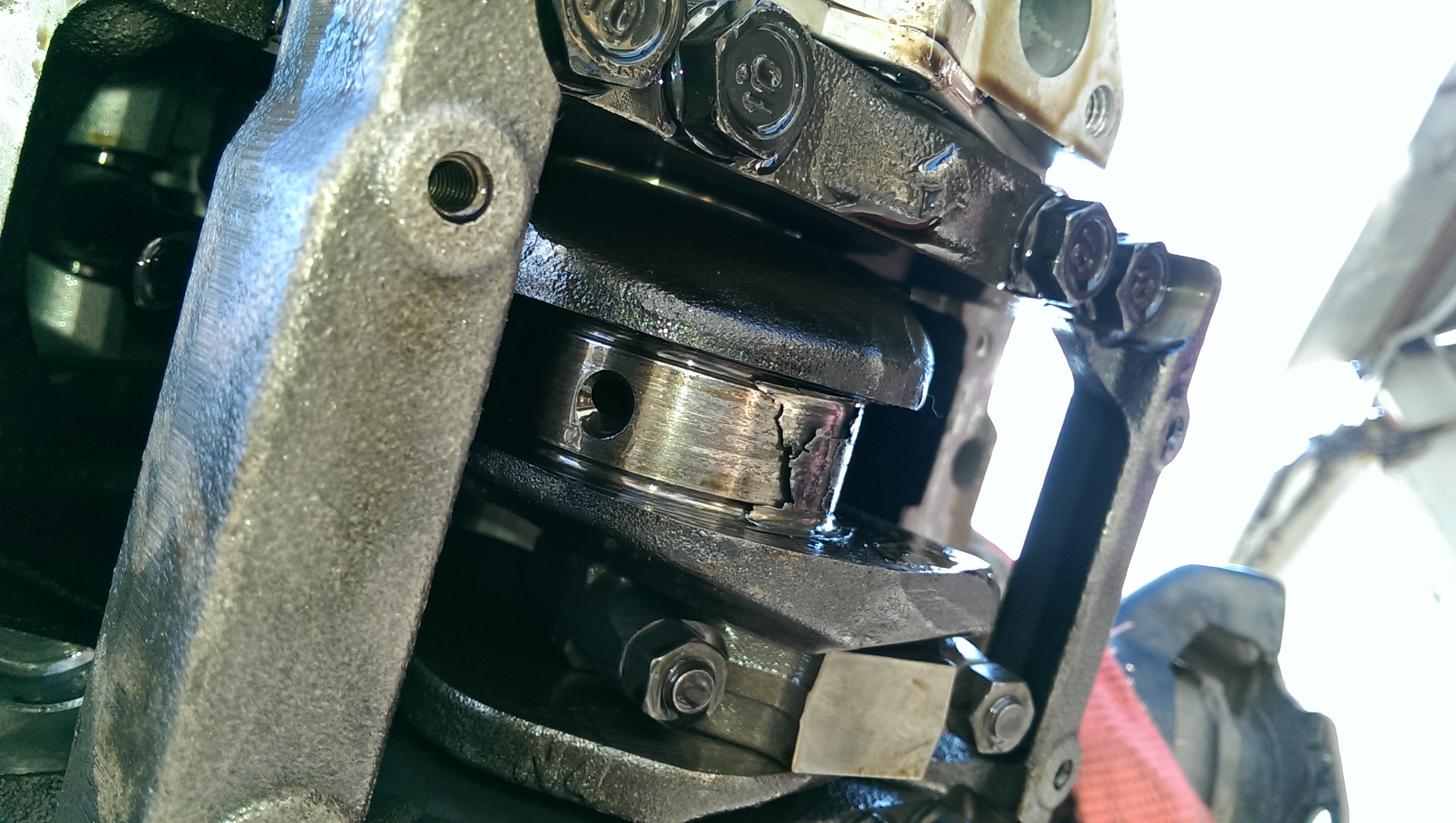

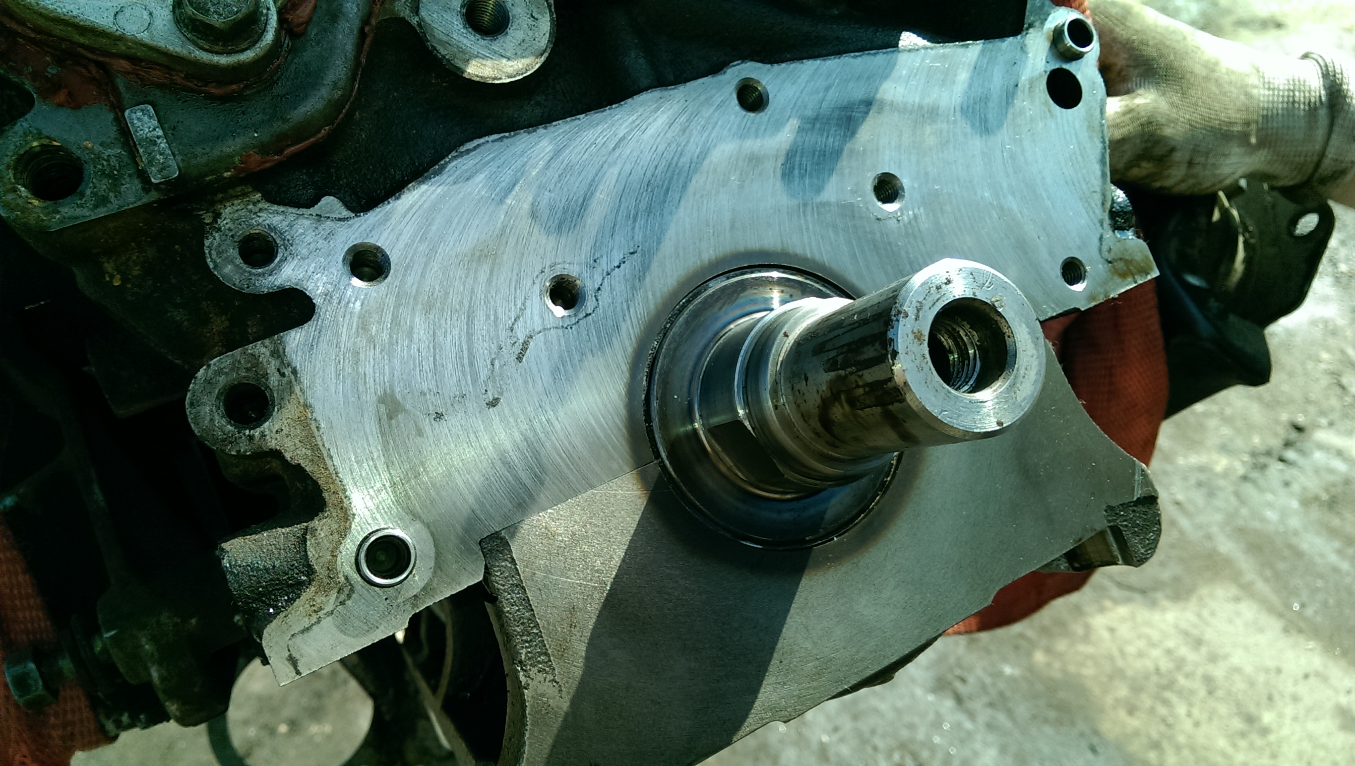

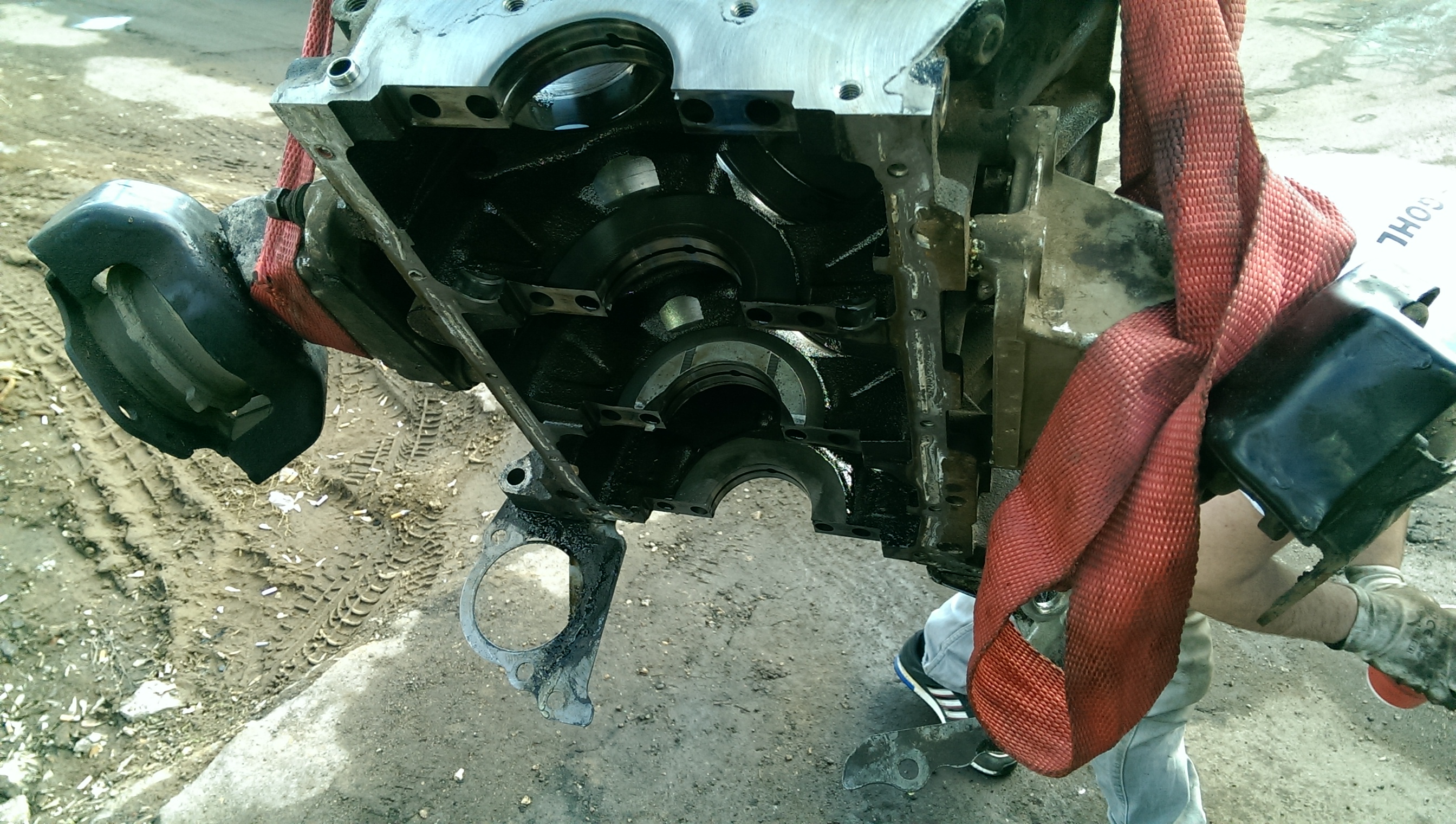

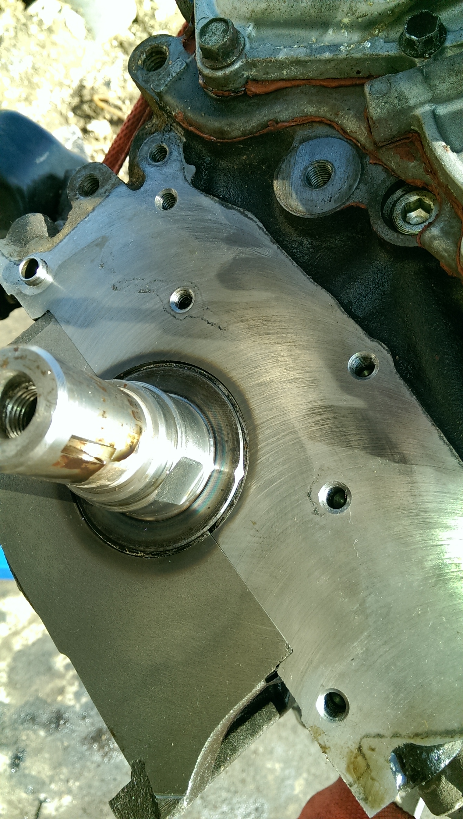

Всем привет . Вот и раздербанил мотор . Ребят может кто подсказать где точить в Москве ? Знаю что Механика делает нормуль может где дешевле? Скажите еще по фото что с перегревом на 1 коренном ? Смертельно или нет шатун синий думаю аод замену. Смотрю ремонт был кучерявый прокладка на 2 корне из банки Жигуля портянка

Колено надо померить
По ходу там и шлифовать уже незачем
Сегодня разобрали с таким же вкладышем износ 1,2 мм

Померяли на первый ремонт 0.25 но говорят и на коренном точить . Вот вопрос после расточки блока как ходить то будет ? Говорили что не очень есть ли бывалые с пробегом от 50тыш А?

Масляный насос менять 100% не скупись.

Блок восстанавливать однозначно. Сгоревший.
Только забрал такой с ремонта постелей 10000р

Всем вечер добрый нашел мастера в Клину . у него шорт блок с установкой и гарантией . Завтра Моня в другие руки покатит . Механика колено забраковало с трещиной. Замена колена бу от 40 до 80 тыр. так что шорт блок мне в помощь.

Снупер скажи у тебя постели тачили или как ? То что подогрето все снимали ? Калено у меня забракавали под утиль ищу чем заменить . Пока нет нигде.

Постели точат так. Снимают с крышки и с блока по привалочным поверхностям.
Затем за один проход протачивают постели.
Вот тут можно почитать, и естественно сделать http://www.spb-motor.ru/articles.html
