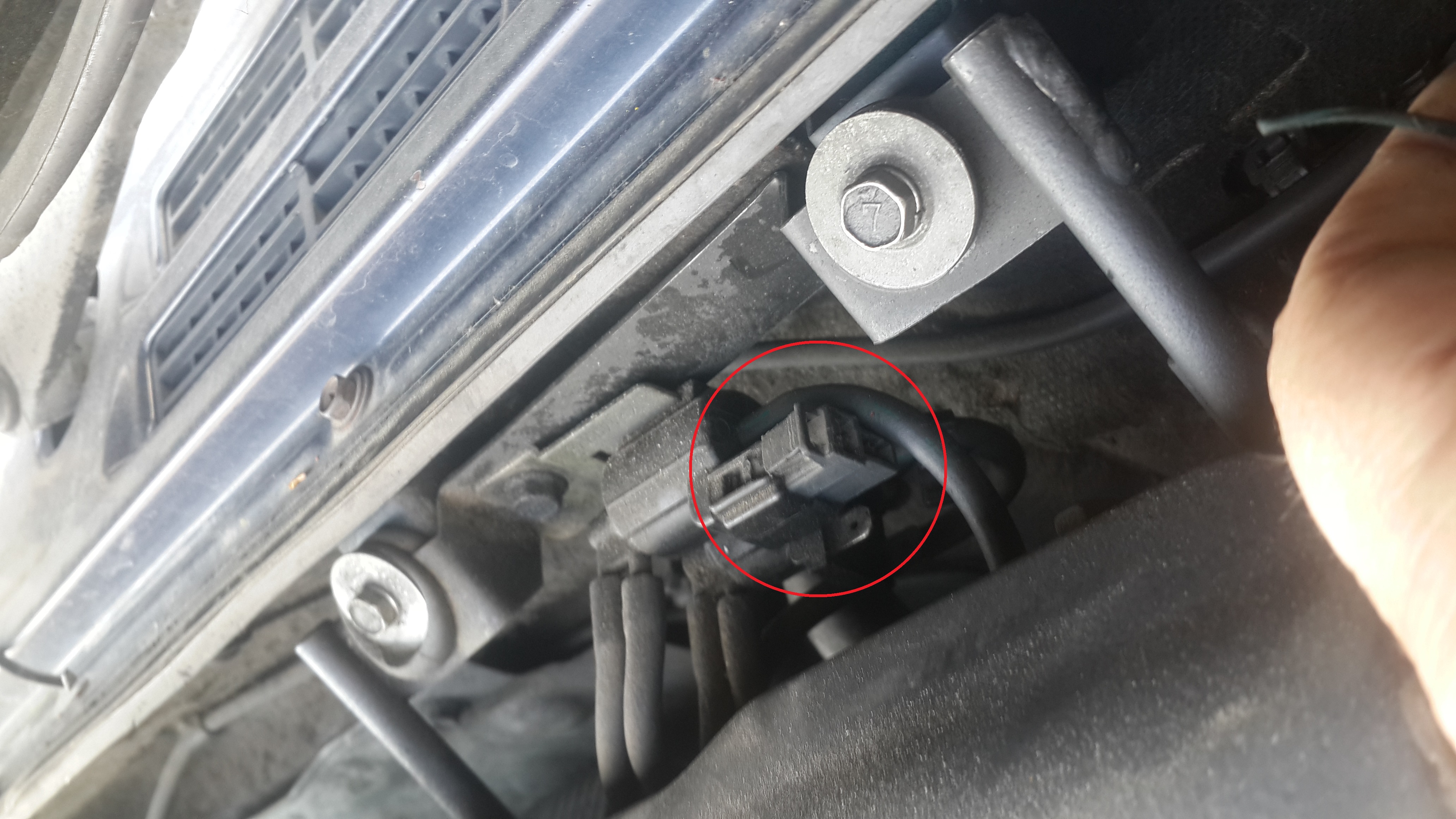

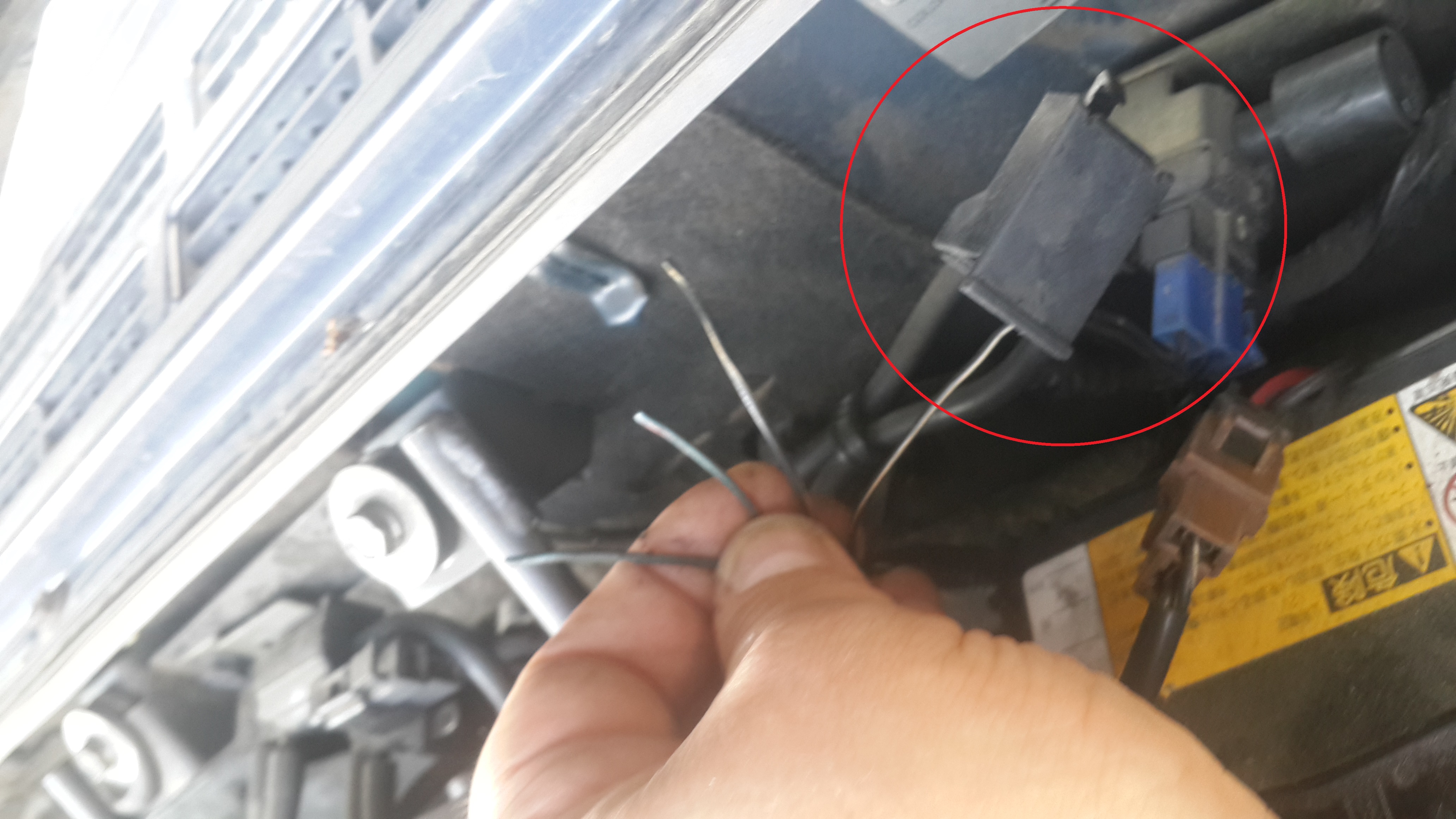

День добрый. Приобрел паджерика коротыша 1994 года. Привожу в порядок. Косяков море. Часть уже исправил. Есть такой вопрос оторваны провода с двух фишек, прикреплены фото ниже.
Подскажите куда какой провод идет, или если есть у кого возможность, скиньте фотку. Спасибо.

Это провода к вакуумному клапану, что управляет заслонкой EGR. Если EGR заглушен, то забить на эти провода, а если нет - то заглушить EGR и забить.
