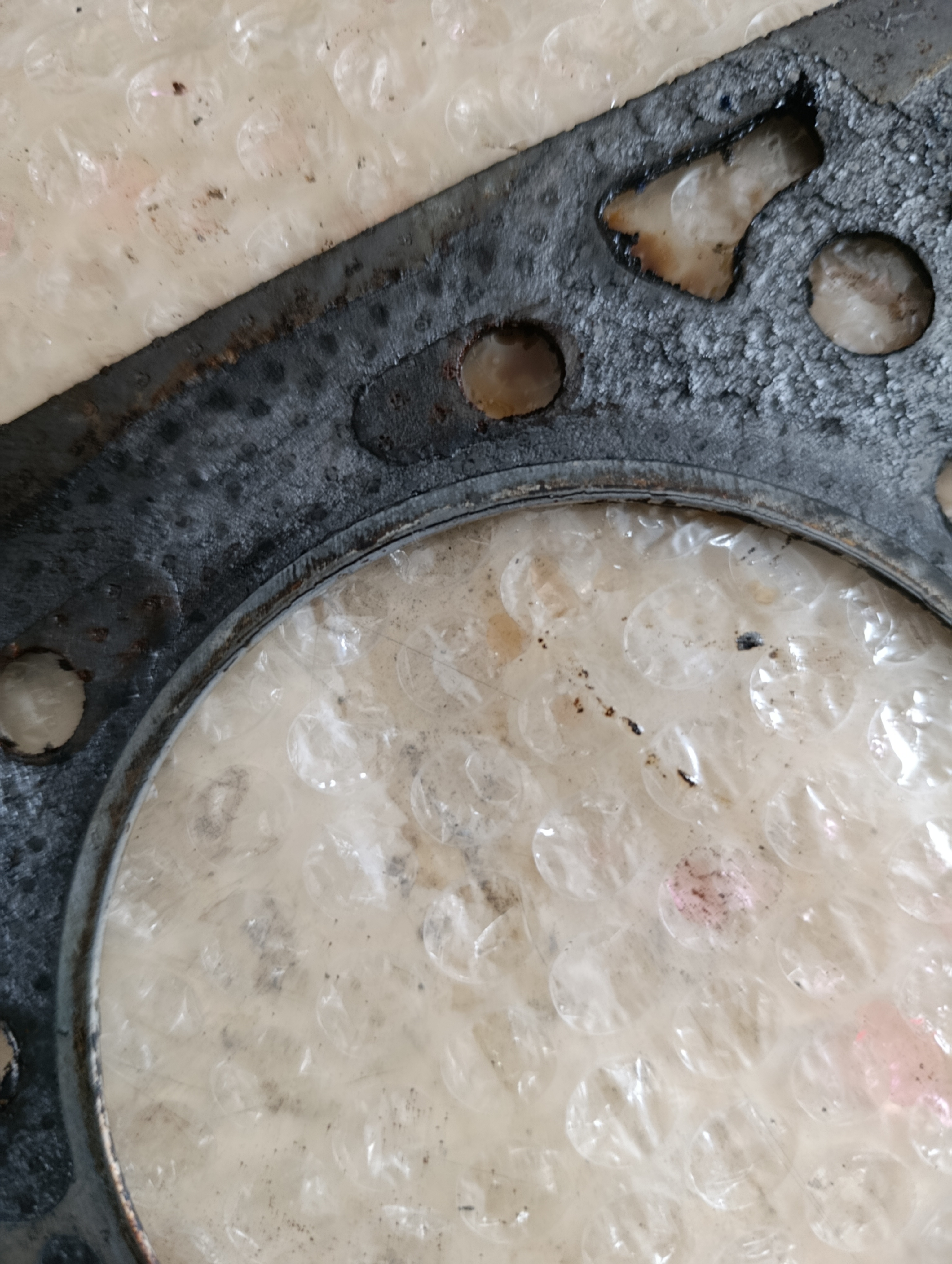

Почему лопается окольцовка прокладки ГБЦ?
Подскажите в чем проблема была и удалось ли найти решение? Такая же беда,трещины в кольцах прокладки ГБЦ во всех 6 цилиндрах
Примерно 20-30 тыс км назад менялись обе прокладки ГБЦ и одна из головок на новую, сейчас отдал на фрезеровку сняли по 8 соток. ГБЦ ровные. Но вот что интересно,поршни выперают из плоскости блока, так и должно быть? После установки ГБЦ колено легко крутится, поршень до ГБЦ не достает.

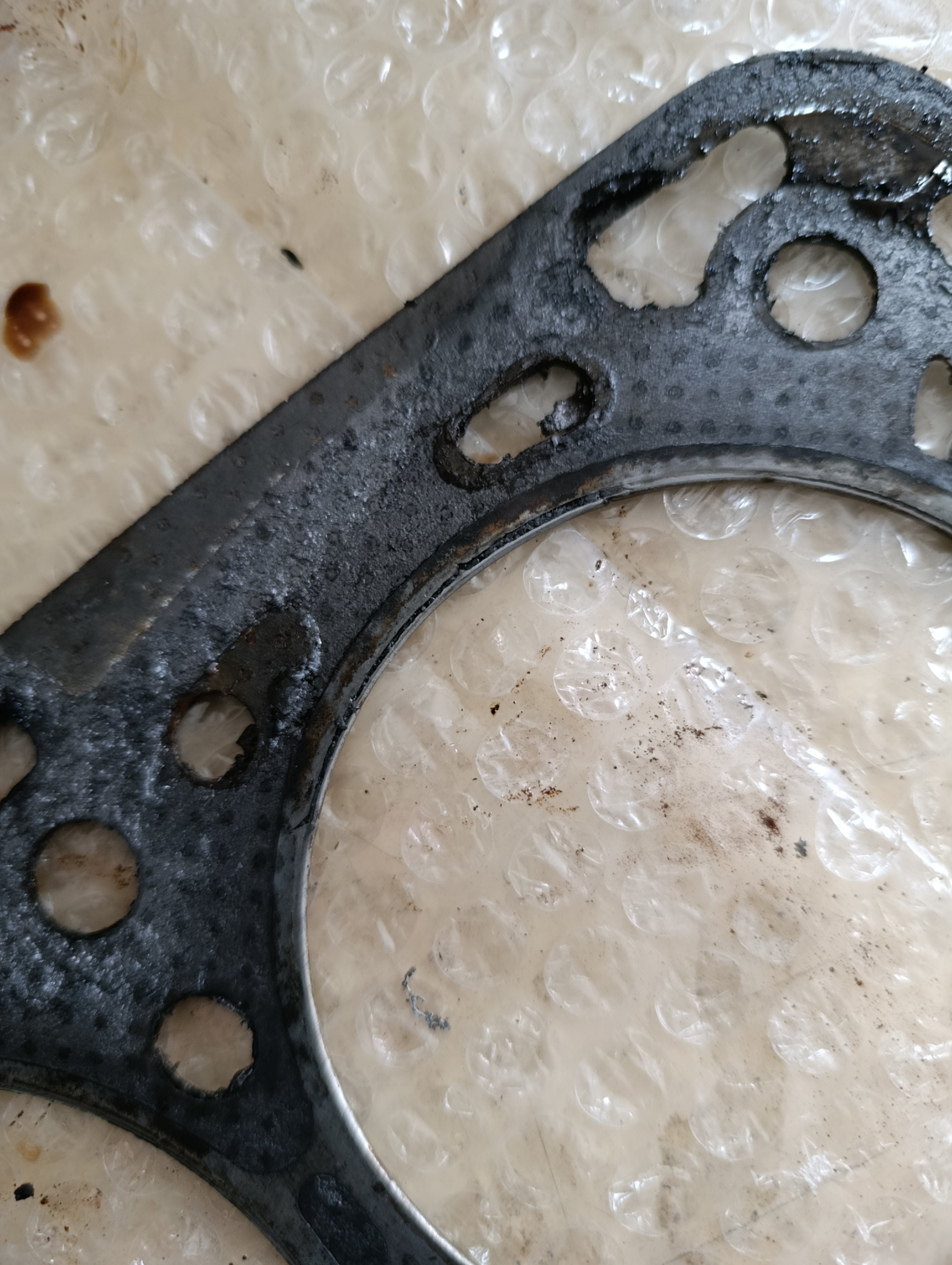

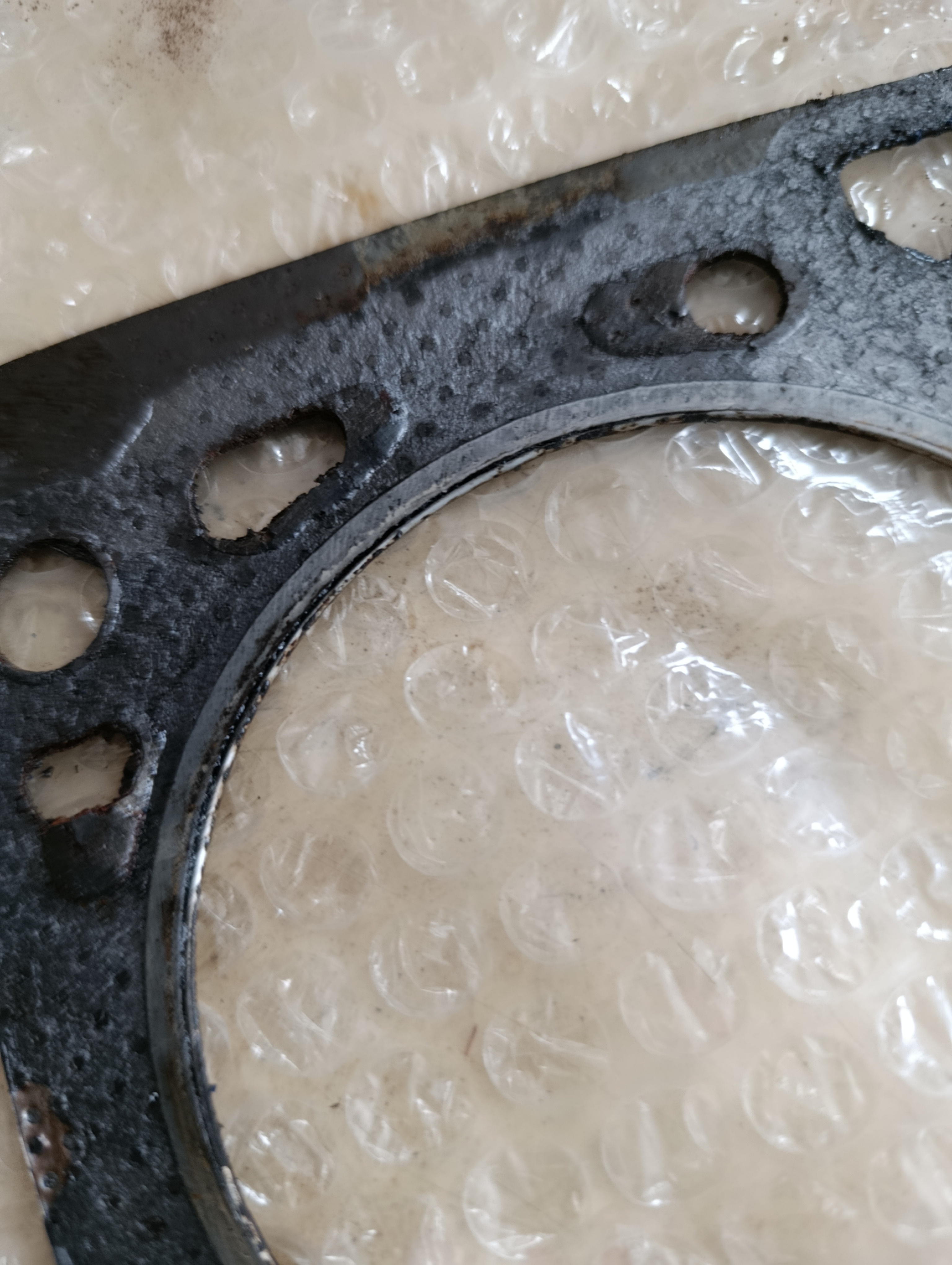

Тоже сначала одна ГБЦ потекла,причем газы в радиатор не шли,а антифриз в цилиндр уходил,поменял сначала одну прокладку ГБЦ,через пару недель вот разобрал вторую. Прокладки с одинаковыми трещинами на кольцах. В чём причина? Тянули по мануалу, прокладки оригинал хундаевский
