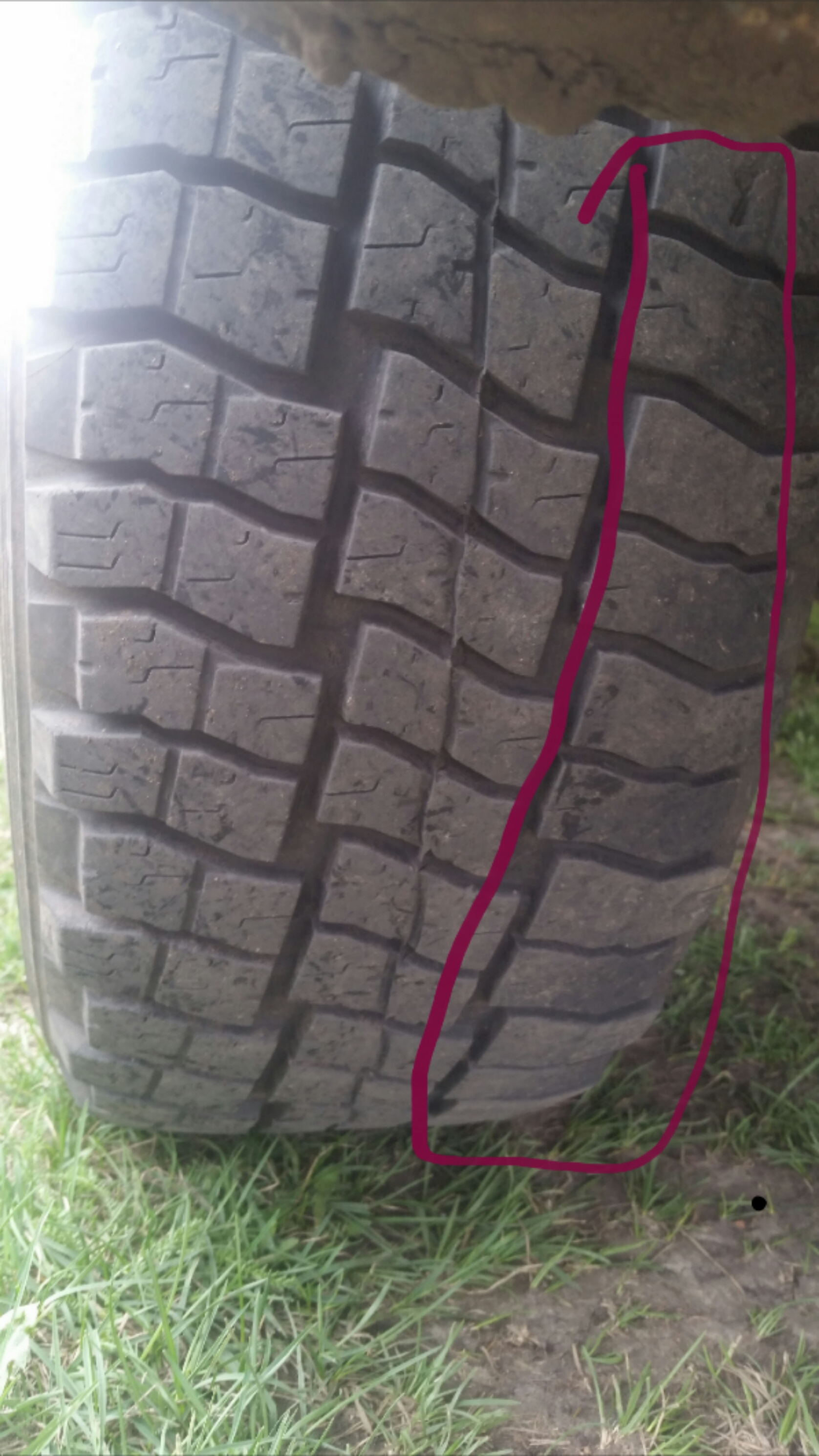

Всем доброго времени) Сегодня когда обслуживал машину, заметил такую весч! На всех 4 колёсах внутренняя часть шины более изношена чем остальной протектор. Может ли такое быть из за проставки между ступецей и колесом в 2см. Ставил старый хозяин. Резина кама пеллигрим 235×75×15. Заранее благодарю за ответы.

rapir871 писал(а):Всем доброго времени) Сегодня когда обслуживал машину, заметил такую весч! На всех 4 колёсах внутренняя часть шины более изношена чем остальной протектор. Может ли такое быть из за проставки между ступецей и колесом в 2см. Ставил старый хозяин. Резина кама пеллигрим 235×75×15. Заранее благодарю за ответы.
нет.
делай развал-схождение спереди и проверяй кривизну моста сзади (хотя возможно старый хозяин просто менял резину местами).
Может, из-за диска. Если диск стоит уже чем требует резина, то будет изношена внутренняя часть резины,
а боковины менее изношены. В трансмиссию не лезьте. Это не тот вариант.
Хм...
Что-то походу я неправильно понял.
Если речь о центральной дорожке, то это езда на перекачанных шинах.
Первый пост, это если сожрана внутренняя(или наружная) боковина.
Хм...
Резина стояла практически новая, диски стандарт

да простит меня ТС,а что за хрень с КМ2,износ через шашку и сзади?

витал71 писал(а):да простит меня ТС,а что за хрень с КМ2,износ через шашку и сзади?
А руль не бьёт на 80кмч ???

колеса задние.. и руль тоже не бьет :)

Ну я ни за что не поверю, что на заднем мосту жрет резину на обеих колесах с внутренней стороны. Тут где то подвох есть. Как ни крути, и не ставь проставки-лифт и тд не будет за раз съедать оба колеса.
На ум только приходит один вариант, постоянно кататься по разбитому асфальту с зауженной колеёй и то двигаясь четко по центру.

Тем не менее это факт. Задний мост с виду такой железный, но иногда и он гнётся, колёса становятся непараллельными и начинают изнашиваться. Поскольку колесо мягкое, при неправильном схождении оно деформируется во время качения и изнашивается неравномерно.
А проставки действительно не виноваты.

Podzemshik писал(а):Тем не менее это факт. Задний мост с виду такой железный, но иногда и он гнётся, колёса становятся непараллельными и начинают изнашиваться. Поскольку колесо мягкое, при неправильном схождении оно деформируется во время качения и изнашивается неравномерно.
Ну да, если сам мост кривой, то подьедать резину будет. Но это легко проверяется рулеткой.)))

санёк)) писал(а):у меня съело по зиме наружнюю сторону сзади на 1 колесе из за убитых клюшек
Это часто просходит, а вот сразу два колева, просто интересно. Может там спецом развал моста сделали, для устойчивости)))))

клюшки,резинки новые,износ снаружи.
притом такой износ у многих видел

витал71 писал(а):клюшки,резинки новые,износ снаружи.
Сразу оба колеса?

Угу....

Да не верю, давай факты. Если не нарушена геометрия самого моста, такого быть не может. Даже если сайленблоки клюшек в хлам разбиты. Машину просто мотылять в разные стороны будет. Если мост стоит криво, по отношению машины, то: первое - жрать резину будет симметрично (одно внутреннею часть, другое, наружную) и машину точно будет уводить с дороги. Надо будет все время выравнивать машину, по отношению к дороге, что соответственно приведет хозяина на устранения причины увода машины. За это время, хозяин быстрее устранит косяк кривизны моста, чем сточит резину. Либо хозяин баран, либо ему по барабану на машину.
Я дико извиняюсь но как это с помощью рулетки проверить? Смотрел видюхи так там целая система с лазерными уровнями)

проверь рулеткой смещение мостов переднего и заднего относительно друг друга. Расстояние меж ступицами должно быть одинаковым. Далее проверь развал сзади отвесами. Можно мерить расстояние от нити отвеса до диска в его верхней и нижней точке расположив нить по центру диска. Расстояния должны быть одинаковы. Сзади развал должен быть равен нулю и схождение равно нулю, т.е. колеса стоят перпендикулярно асфальту и параллельно друг другу.

Зяма писал(а):проверь рулеткой смещение мостов переднего и заднего относительно друг друга. Расстояние меж ступицами должно быть одинаковым. Далее проверь развал сзади отвесами. Можно мерить расстояние от нити отвеса до диска в его верхней и нижней точке расположив нить по центру диска. Расстояния должны быть одинаковы. Сзади развал должен быть равен нулю и схождение равно нулю, т.е. колеса стоят перпендикулярно асфальту и параллельно друг другу.
Спасибо буду пробовать
