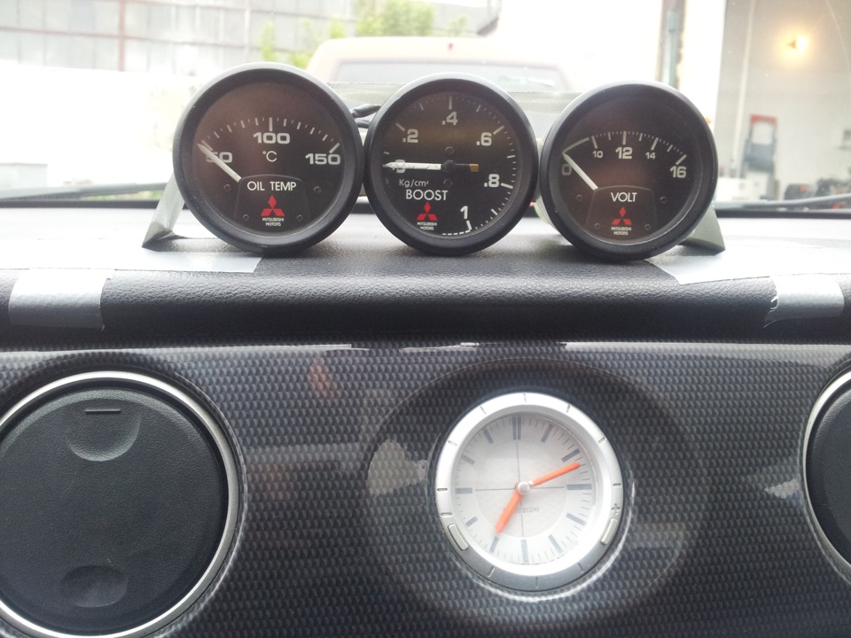

Здравствуйте товарищи. Помогите решить проблемку. Имеются приборы оригинальные ММС. А именно: давление турбины, вольтметр, температура масла.
Проблема заключается в том, что из этих 3х приборов работают только 2 первых. Чтобы заработал прибор температуры масла, неободим найти оригинальный датчик (сенсор). По поводу других сенсоров, перепробывал от ммс лансер, от каких то ниссанов, тойот, даже от команцу. Показания не соответствуют действительности. Пробывали даже регулировать сопротивление, в итоге добился одинаковости показаний (мерил по кипеченой воде и сверял с показаниями мульмтиметра), настроил на 95 градусов, но со снижением температуры появлялась разность, то есть вода например была по мультиметру в 90 градусов, то на приборе покаывало уже 85, и чем ниже становилась температура воды, тем больше врал прибор. Пошаговость значений была разной. По этому хочется найти оригинальный сенсор.

H@ckZik Приборы действительно фирменные LAMCO делались для ммс сенсор нужно брать родной они номерные у каждого прибора свой .Мне попадались три комплекта и ради интереса сверял номера на датчиках и сенсорах .Сенсор на этих приборах изготовлен как сливная пробка масленая на поддоне двигателя ставился вместо родной пробки поэтому по незнанию на разборках снимали датчики а сенсоры оставались на двигателе.Ставились на многие модели нисаны субарики поджерики шли как LAMCO на ММС шли как ваши с эмблемой ММС бывают как рали арт но это вобще редкость.Попробуй сенсор родной температура масла от Subaru Impreza WRX STI Lamco стоят штатно с завода должен подойти.У меня сей час два комплекта на 52мм и на 47мм ищу давление но все без сенсоров..

Ой. Как классно, что все таки не я один видел этот набор приборов. Какой кузов субары смотреть? Я так понимаю смотреть надо сливные пробки на картере? И производства Ламко...

Я уже писал Subaru Impreza WRX STI Сенсор температуры масла стоит в стоке с датчиком LAMCO
