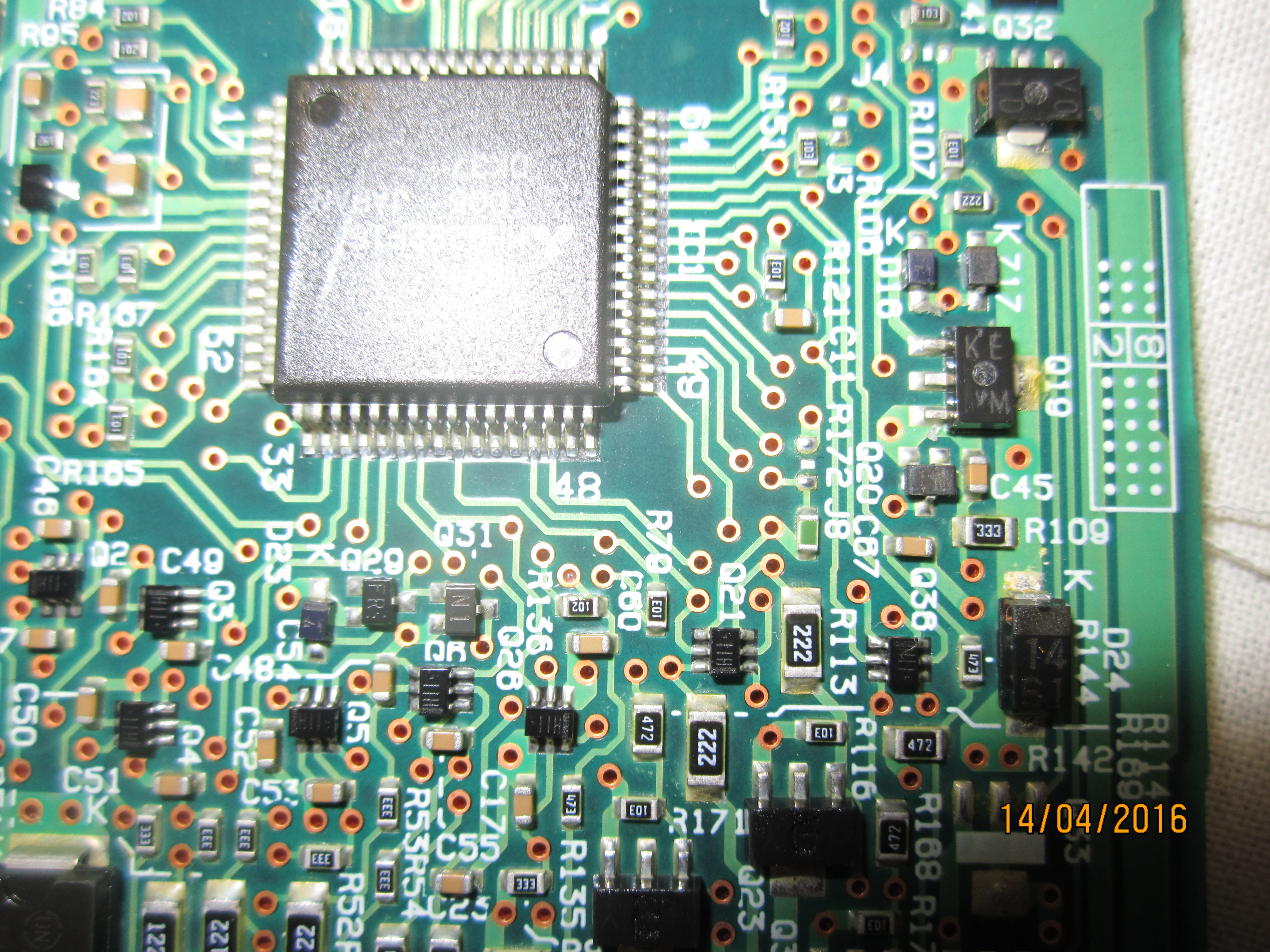

Здравствуйте,софорумчане помогите пожалуйста , определить,что за транзистор Q19 на фотографии?,и какие аналоги можно подобрать вместо него,схожесть по корпусу необязательна,главное чтоб по электрическим параметрам попадал.
Это блок управления раздаткой mr580114,предыстория ,при подключении неродных ваккумных электроклапанов включения отключения муфты переднего моста через некоторое время вышел из строя каскад управления зл.клапанами переднего моста на транзисторе Q19,при переключении раздатки из 4H в 2H на 41 выоводе эбу раздаткой должен появляться отрицательный потенциал,тем самым включая вакуумные клапана,но потенциала нет ,на вход транзистора с меткой(KE)верхний, сигнал поступает от 43 ноги микроконтроллёра ,но транзистор не подаёт массу,диод D24 цел,думаю что всётаки убит транзистор,прошу помощи в поиске необходимого транзистора или аналога его

похож на N-канальный MOSFET судя по маркировке...
большего, увы, не могу сказать, скудный опыт не позволяет... ((

Так в чём проблема.serzap писал(а):спасибо,хотелось бы пополнее коннечно
Измерили сопротивление клапанов, высчитали ток потребления и подобрали транзистор.

это все параметры которые необходимы для подбора транзистора?,в таком случае,я думаю велика вероятность спалить ещё чтото в схеме
потому и прошу людей,может кто знает ,подобрать транзистор
надо признаться я не занимался этими вещами лет 25,разновидностей полевиков сейчас ,корпусов ,обозначений великое множество, а я устраняю неиспрвность по мере её появления и специально этим не занимаюсь,потому и прошу помочь

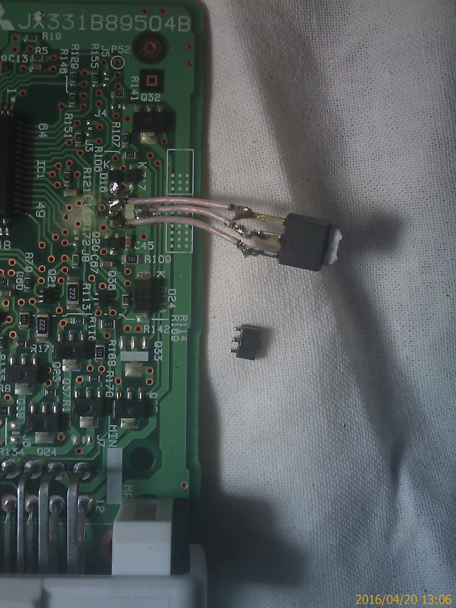

проблему решил,впаял транзистор 2sk1299 вместо транзистора Q19,оригинальный транзистор был 2sk2159 или 2sk1273
всё заработало,раздатка переключается по всем режимам нормально.в ошибку не вываливается
отсюда совет ,ставить либо оригинальные электромагнитные вакуумные клапана,либо kia/hundai 51a840 4000

а проводки, на которых транс висит, я смотрю, взяли ТВРС?
не хрень какая-нибудь
serzap
- Сообщения: 35
- Зарегистрирован: 05 окт 2014, 11:44
- Двигатель:: 6g74
- Мой автомобиль(и):: MИТСУ П3
- Откуда: Мурманск
- Поблагодарили: 3 раза
Re: паджеро3 эбу раздатки mr580114
проводки достаточно гибкие,чтоб не поотламывать дорожки,да обладают прочной изоляцией,да можно былоб и потоньше проводки такой марки,но то что было под рукой то и впаял,сам транзистор обернул в скочь и приклеил к плате скочем,можно было ина термоклей посадить ,но у меня его небыло
