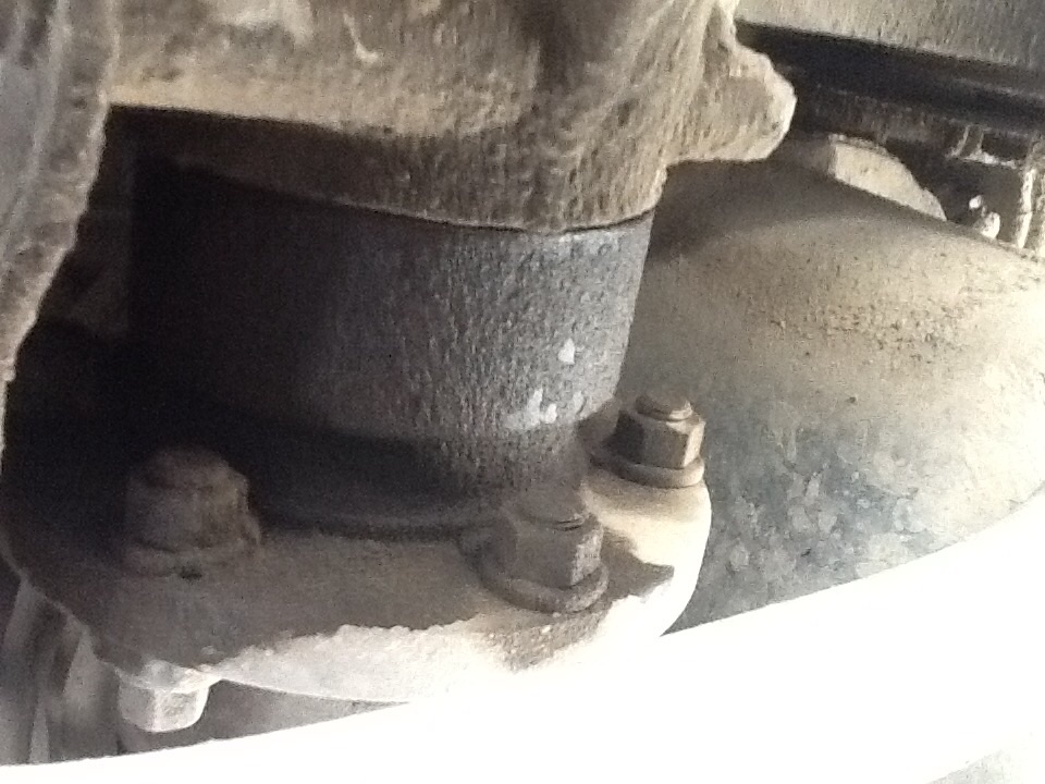

Доброго времени суток форумчане! "Потеет" кардан в месте, где примыкает к мосту. Скорее всего после 200 километровой поездки на хорошей скорости. Чревато ли чем, или как? Заранее благодарю!

А это разве не хвостовик моста?

Почисти сапун моста, смой пот и наблюдай

при таком "потении" от него скорее всего надо отцепиться и оставить в покое.

Очевидный факт - масло там есть!!! Это уже хорошо!!!
::-D:
Такое отпотевание я не считал бы каким-то критическим моментом...стоит волноваться когда появятся капли.

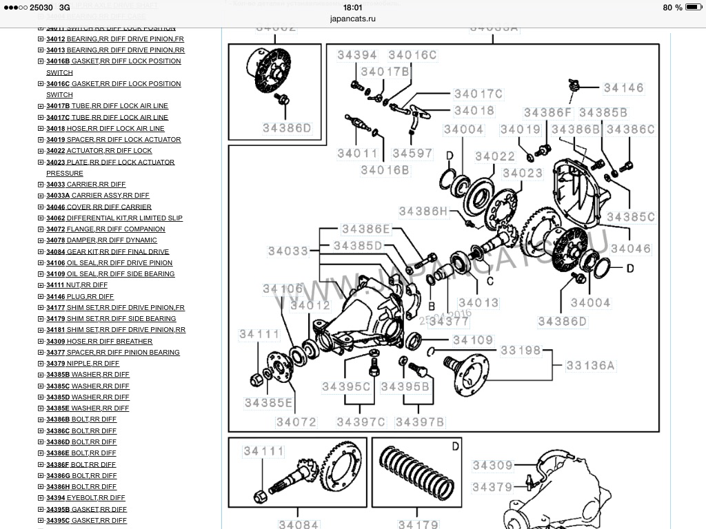

Сапун под каким номером?
Выражение "немного недодумали" зачастую на практике означает - "не думали вообще".
Altair8
Сообщения: 92
Зарегистрирован: 04 окт 2010, 10:35
Двигатель:: 4M41 дизель 3.2 2000 г
Мой автомобиль(и):: Р3 черный; МКПП подвеска ОМЕ; защита днища Asfir;R/D; шины265/75/16
Откуда: Южная Осетия
Благодарил (а): 14 раз
Re: Потеет кардан
Сообщение Altair8 »
34146 что ли?

да, это штуцер сапуна.
