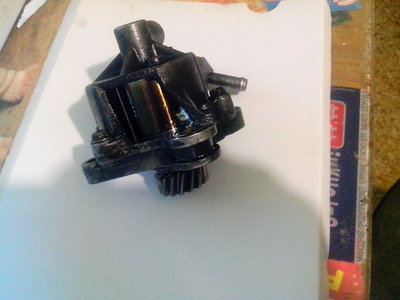

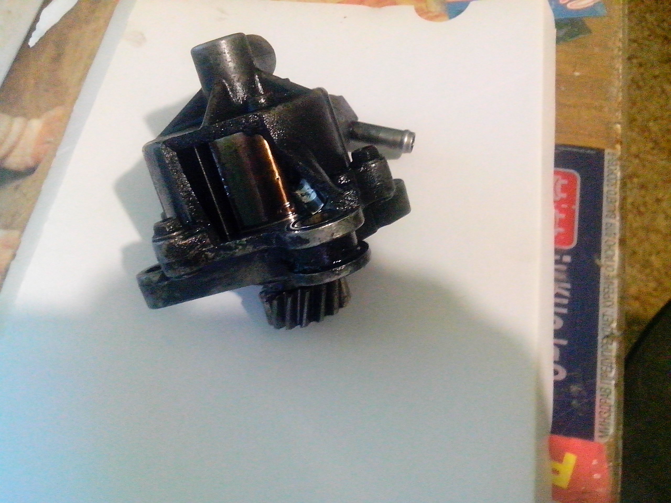

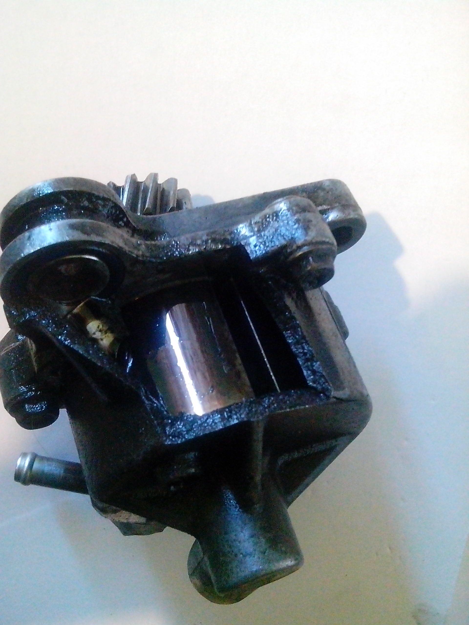

отлетел кусок корпуса от вакуумного насоса помогите разобраться в причине поломке ?

По всей вероятности, заклинило лопатку на роторе.

Мда, судя по цвету лопаток именно клинило их давненько.
Не знаю как вы раньше не слышали этого. Вакуумный насос очень хорошо слышно.

На сколько хорошо!?

Довольно хорошо, чтобы понять что это именно он.
Купите автомобильный стетоскоп самый дешевый и будет вам счастье.
