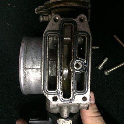

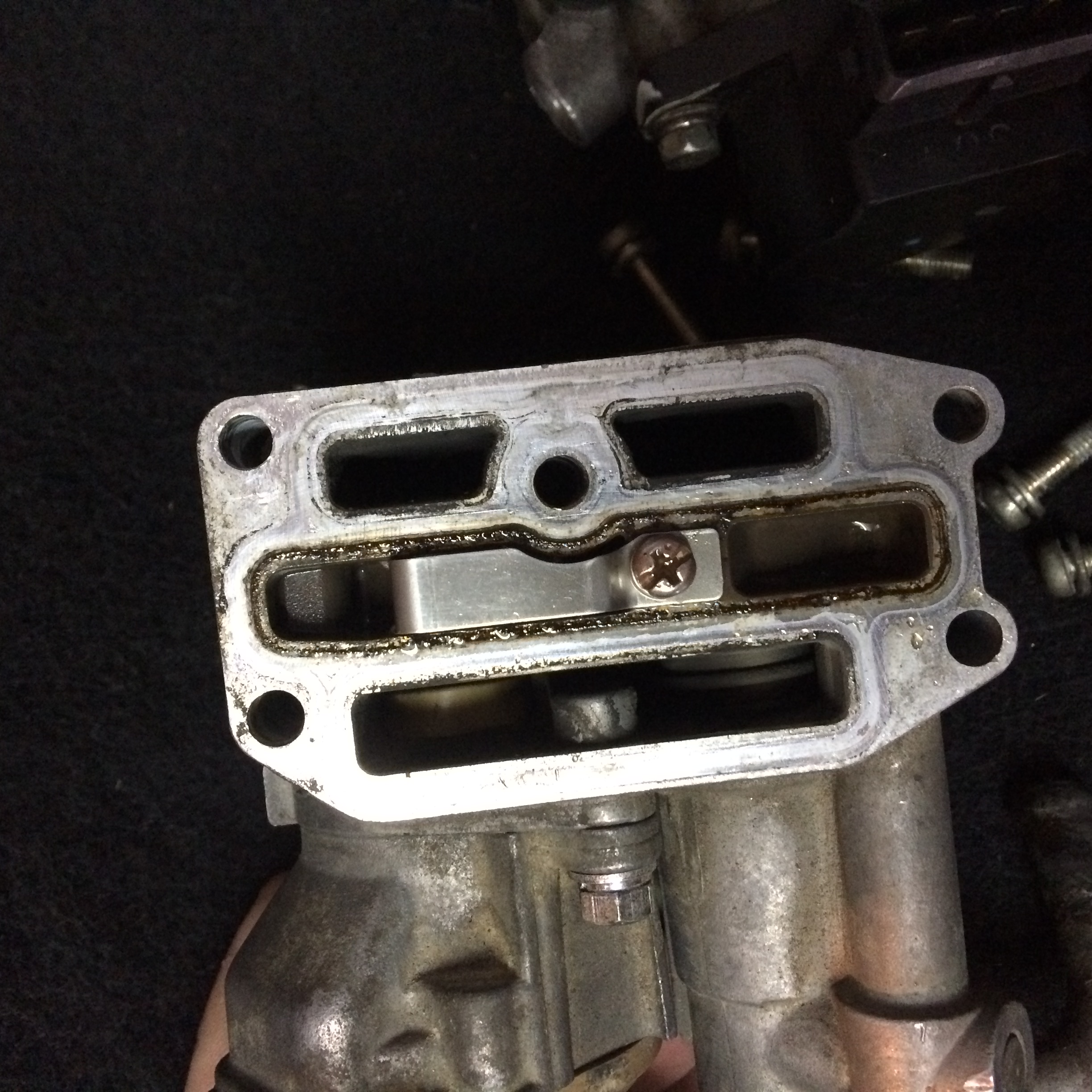

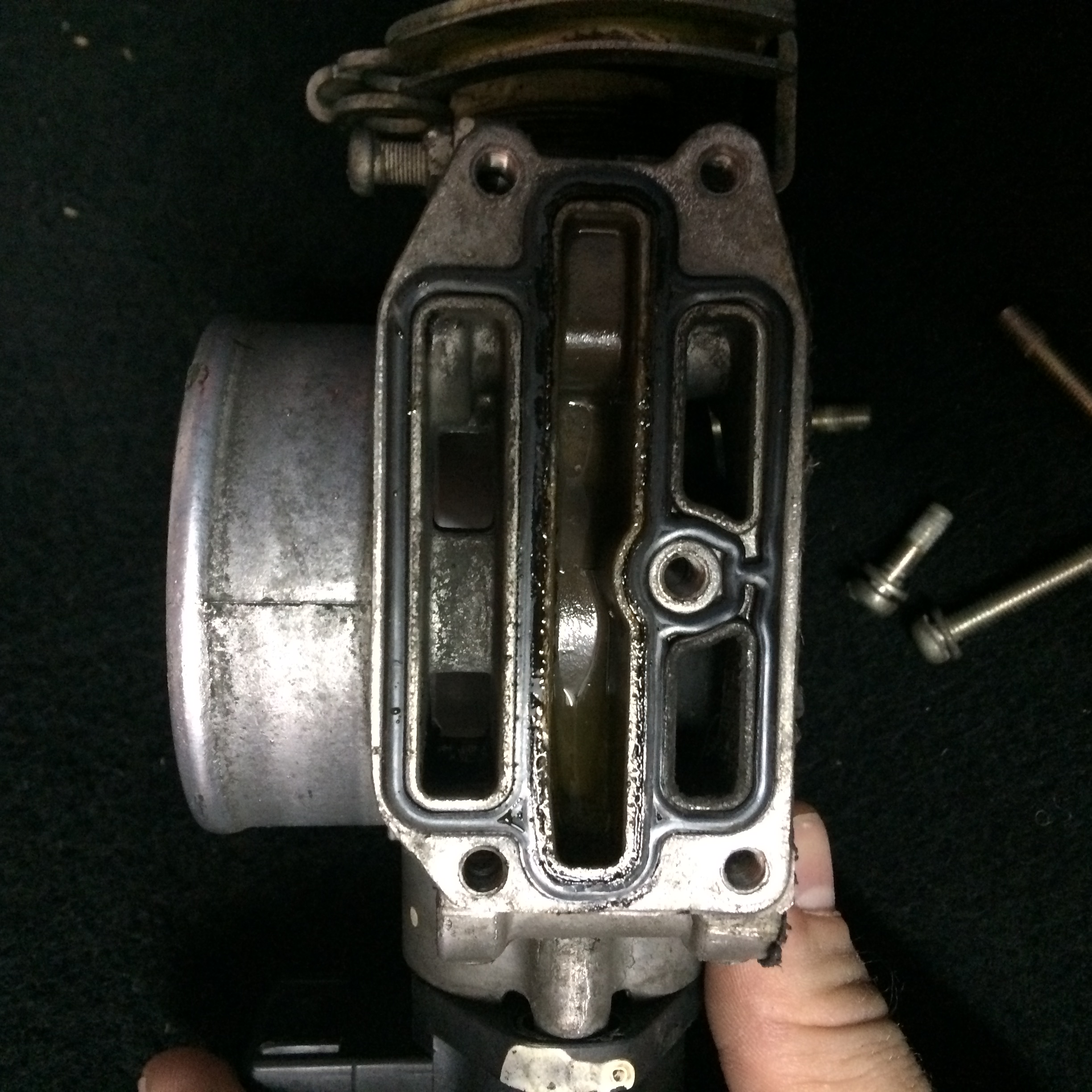

Разобрал заслонку. Фото прилагаю. Что тут может сломаться??

внутри стоит золотниковый термостат-клапан. вот он может не сломаться, а не работать, заклинить в одном положении.

Как его проверить??

кипятком

Его нужно полить кипятком и посмотреть будет ли двигаться?

Спасибо всем за советы. Может кому пригодиться. Борьба продолжаеться,и скорее всего виноват клапан Fiav.Поменяны все вакумные шланги,прокладки. Мозги снял,электрик проверил живые. Поменял датчик темперетуры на мозг.Разобрал дроссельную,принес домой и проверил. Клапан никак не отреагировал,остался в том же положнии как и был холодный. Буду покупать другую дроссельную,если у кого то есть то пишите в личку. Заранее спасибо.
