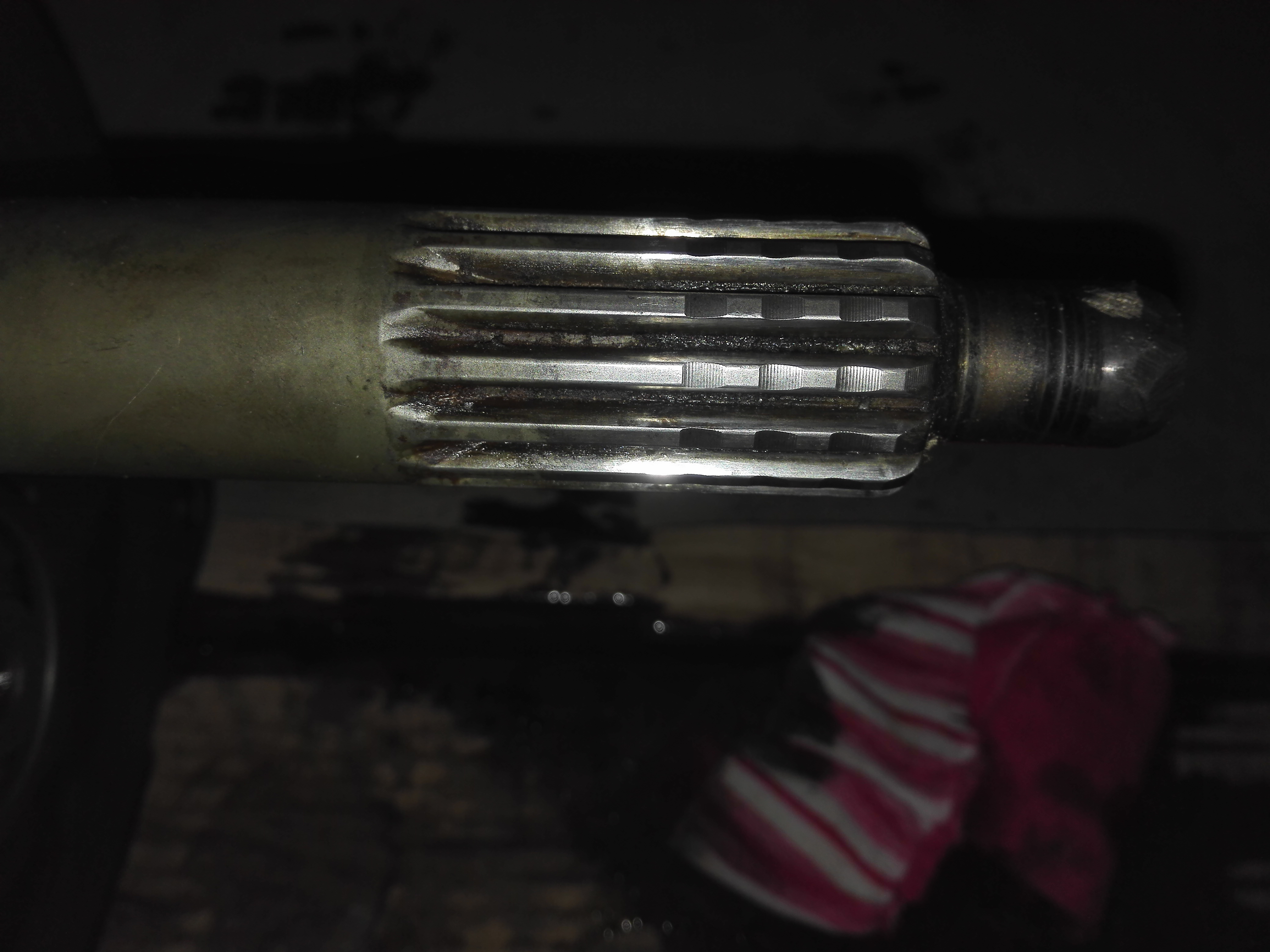

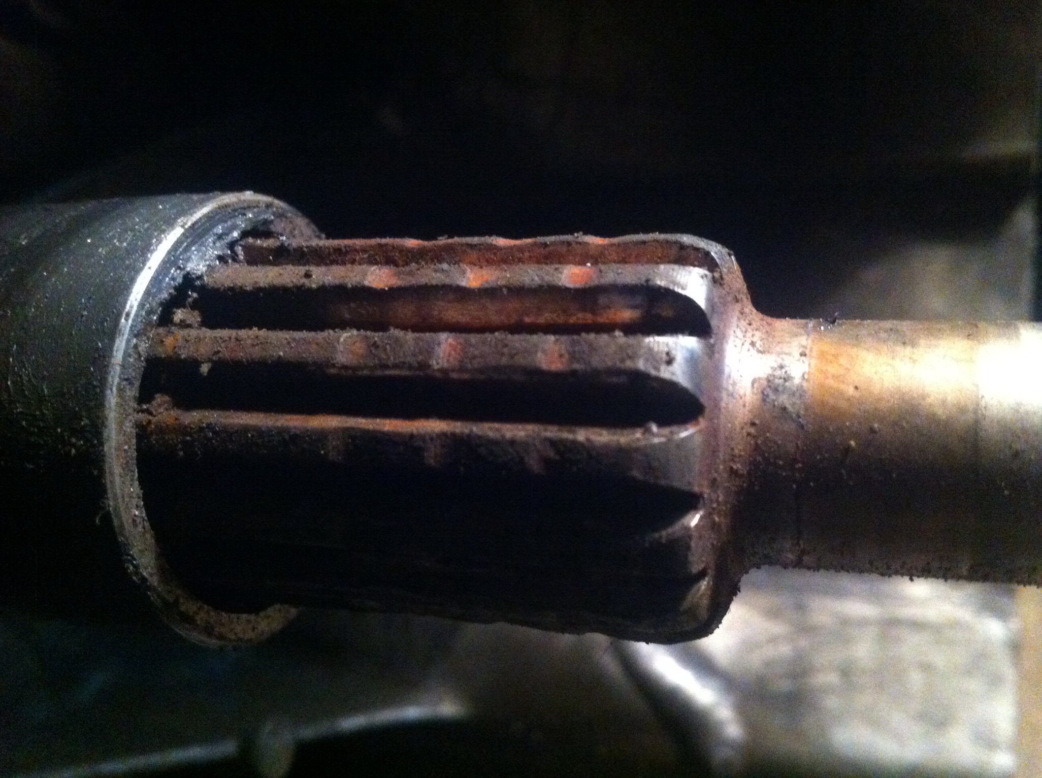

Re: Трещина корпуса трансмиссии паджеро II
Это шлицы первичного вала, Там где он входит в диск сцепления, могут ли они быть с такими насечками, или это последствия. Кто снимал коробку ответите в каком состоянии были ваши шлицы?
такого точно не было.
Могут.Engel777 писал(а):Это шлицы первичного вала, Там где он входит в диск сцепления, могут ли они быть с такими насечками, или это последствия. Кто снимал коробку ответите в каком состоянии были ваши шлицы?
Вот мой первичный вал. Он тоже с насечками.

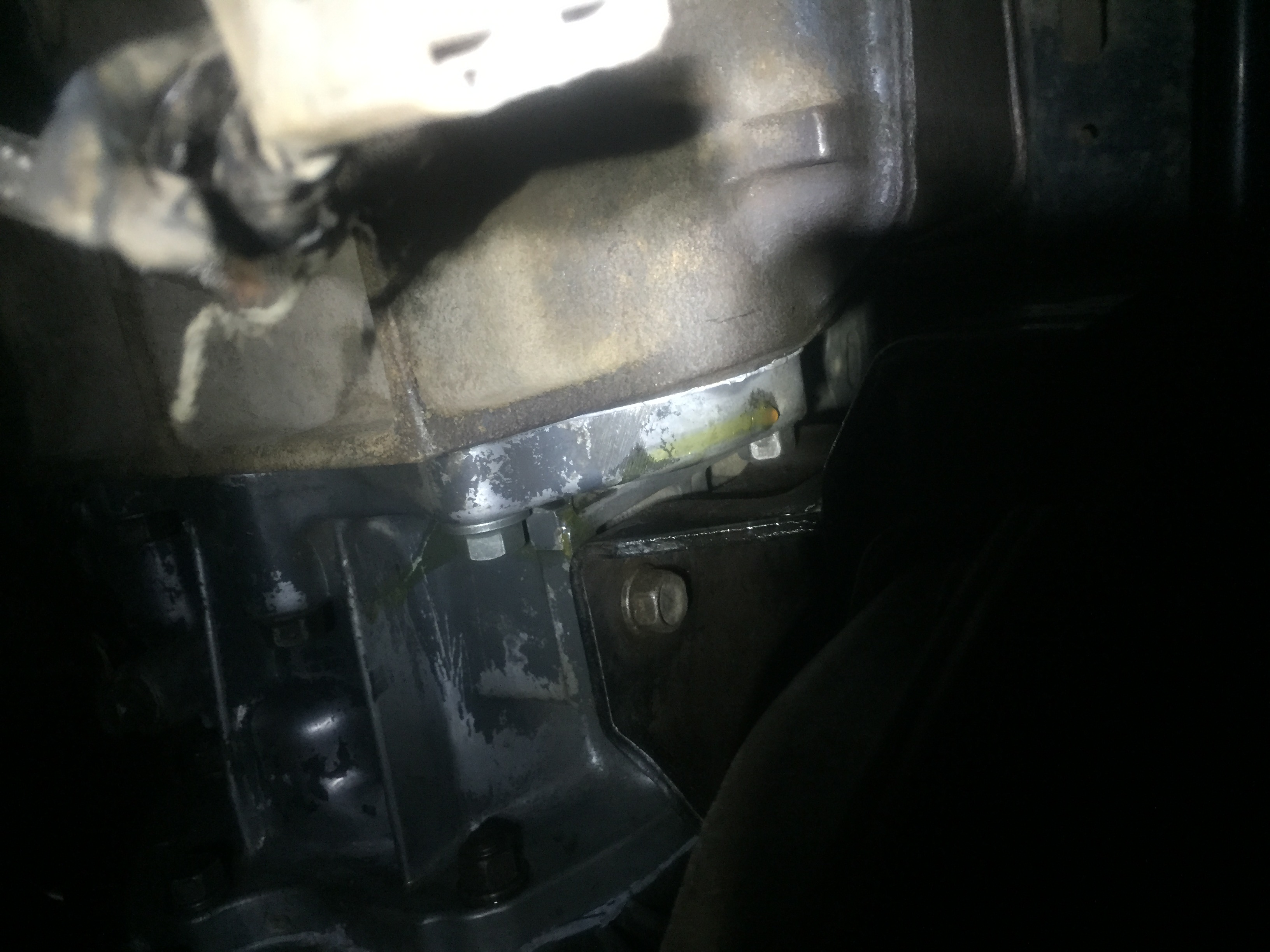

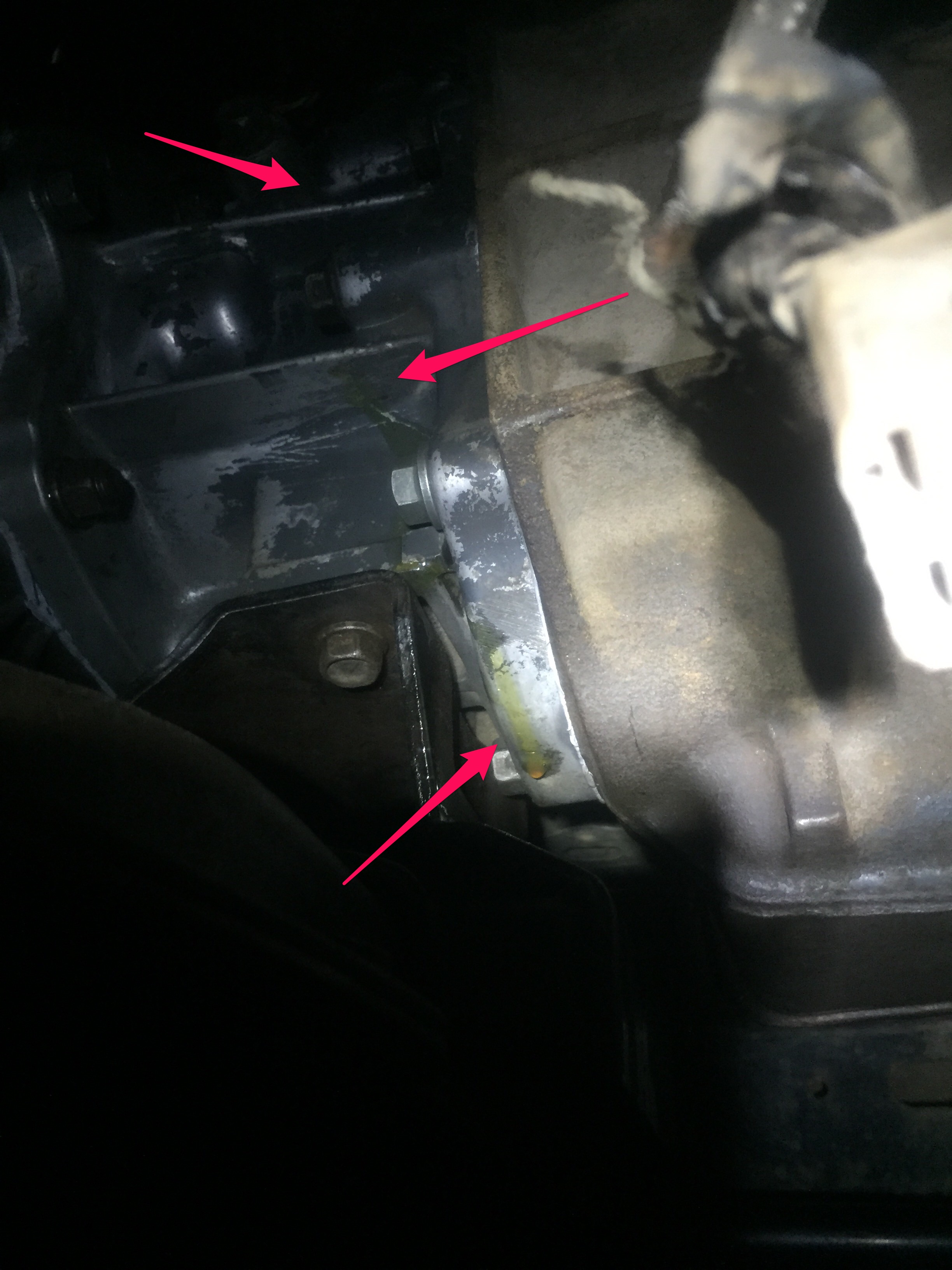

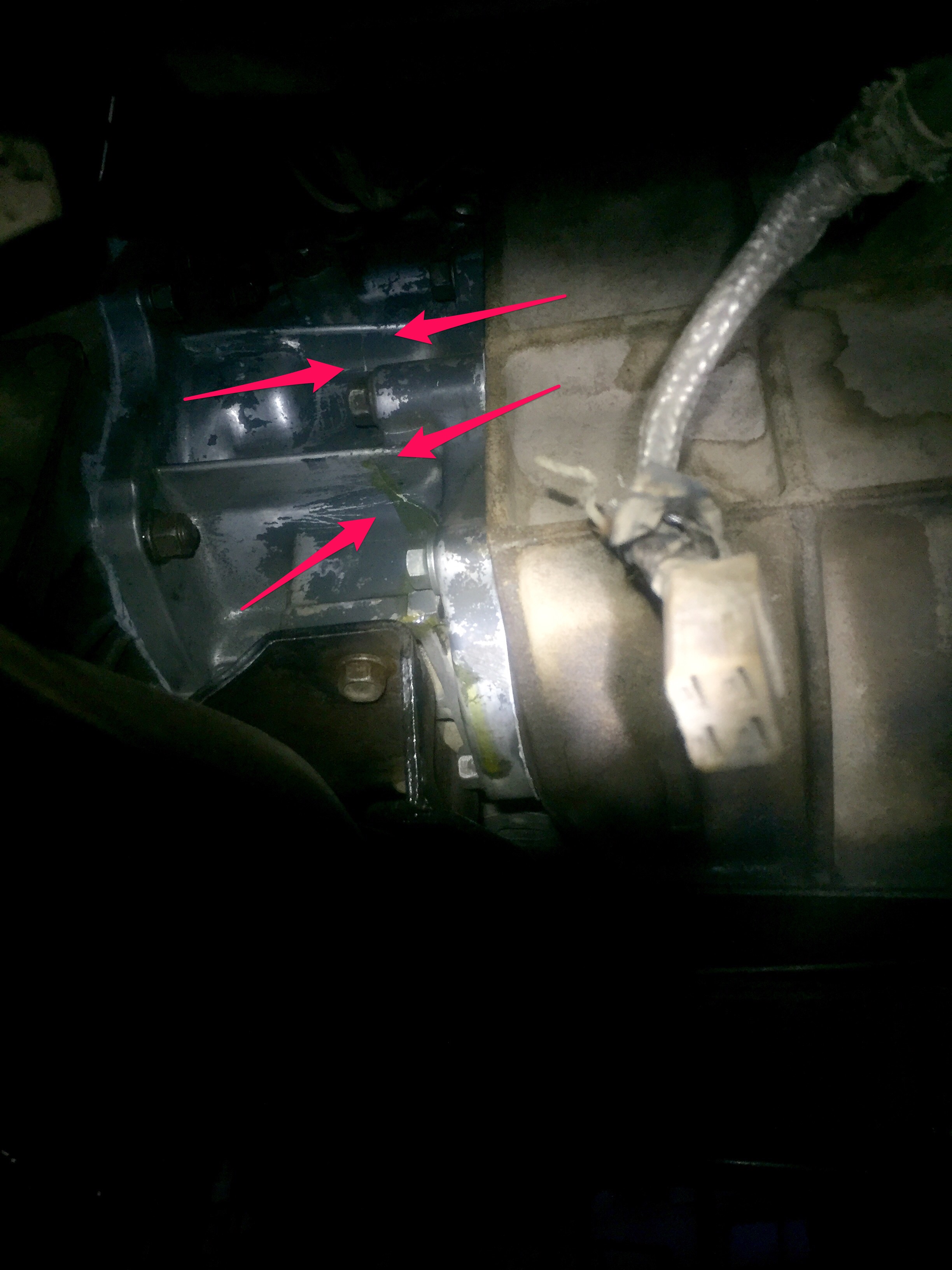

Как вариант.Engel777 писал(а):Паджерик (6g72 3.0 ,коробка МЕ 580806)попал в мои руки с уже завареной и опять протресканой по всему периметру частью переходного корпуса от коробки к раздатке,под которым стоит задняя подушка трансмиссии, в котором находятся переключатели коробки. Купил и поменял эту часть и она снова лопнула,причем машина не была еще в движении, а только заводилась. Слышал что не только на моей машине такое происходит. Хочу разобраться почему происходит разрыв корпуса,ведь все висит на резине(подушках) и нет жесткого крепления. Может кто-то знаком с этой проблемой. Если что могу приклеить фотки.
На заднем подшипнике промежуточного вала не должно стоять наружного стопорного кольца. При переборке коробки бывает что его ставят. Адаптер упирается в ненужное кольцо и трескается.
Хотелось бы увидеть фото твоей трещины.

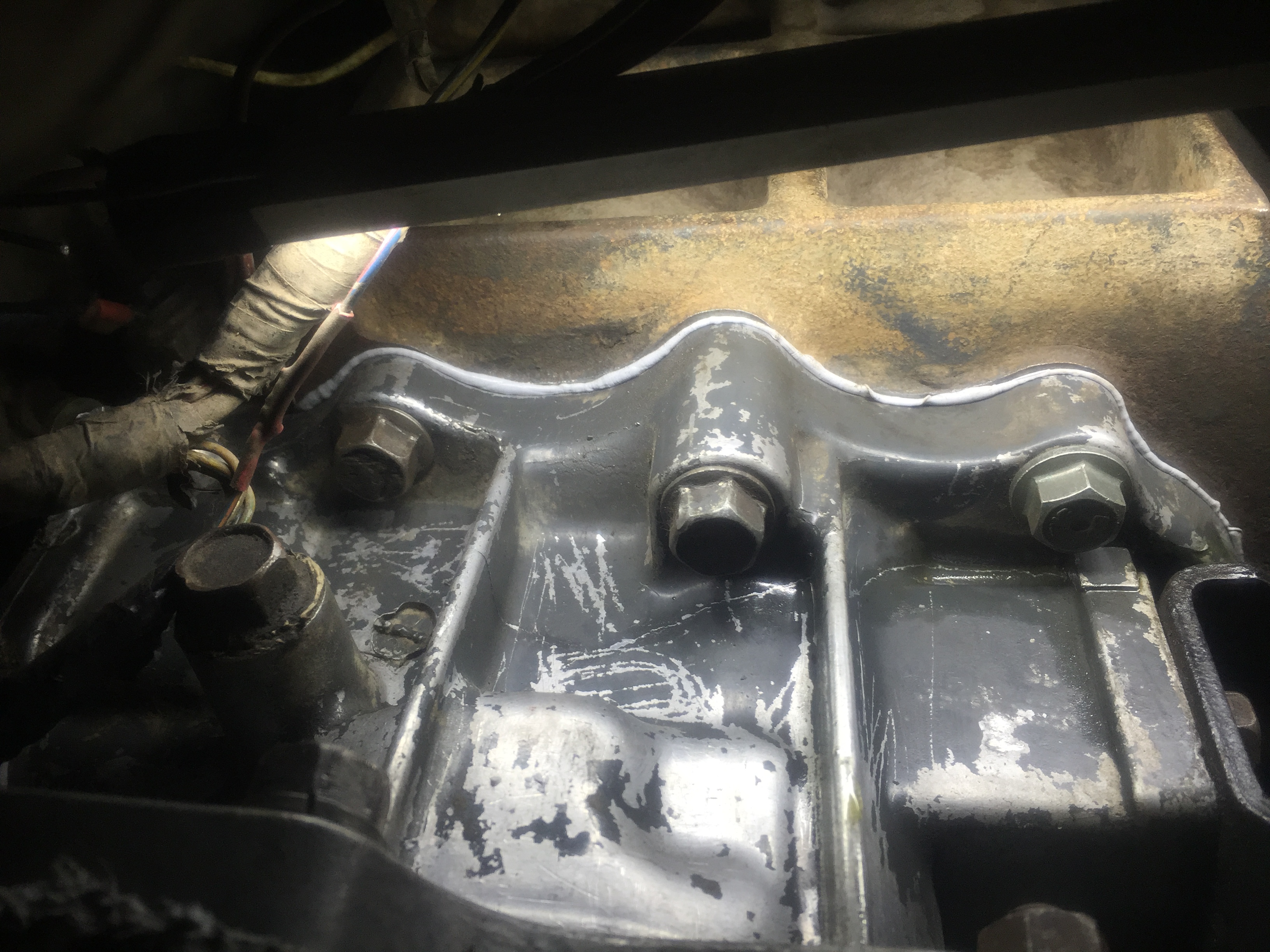

У меня тоже самое, промежуточный корпус лопнут и заварен.
6g72 12 клапанов, РКПП, 1998 рестайл.
На туннеле из салона явно видно что либо коробка либо раздатка прыгали или летали, прилично помят, залеплен холодной сваркой Ж)
Вибрация сильная на скорости 80-100 аж страшно, похоже как крестовина кардана разбита, но это коробка\раздатка, так как карданы проверил.
Машину купил 2 месяца назад, тоже очень интересно, собираюсь исправлять.
