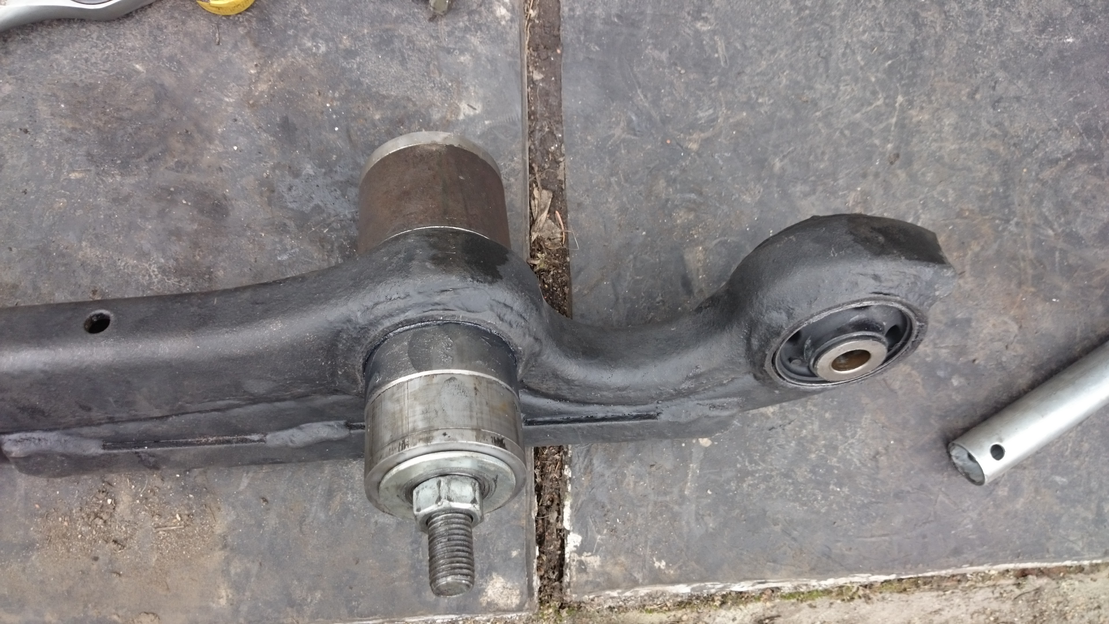

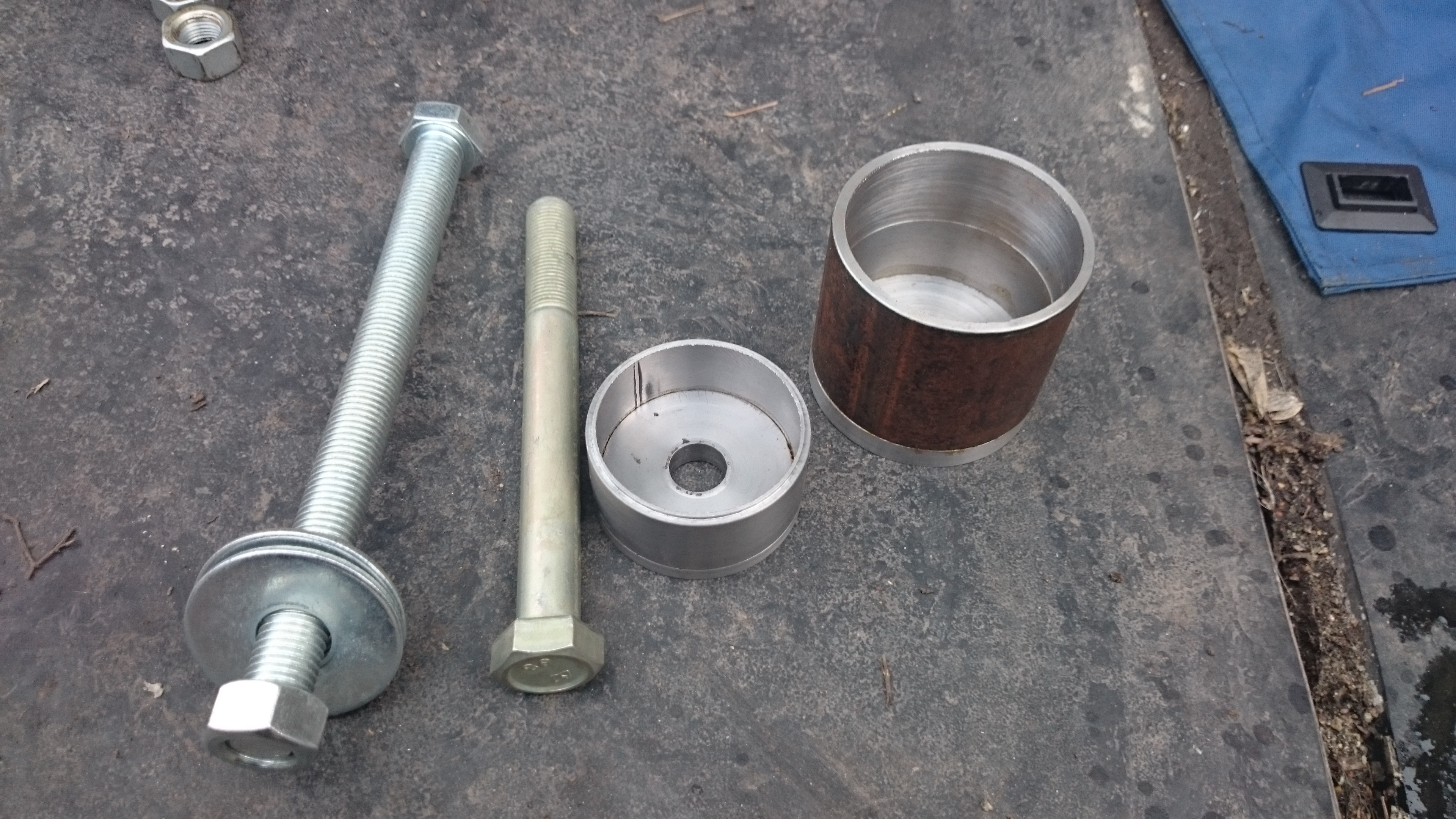

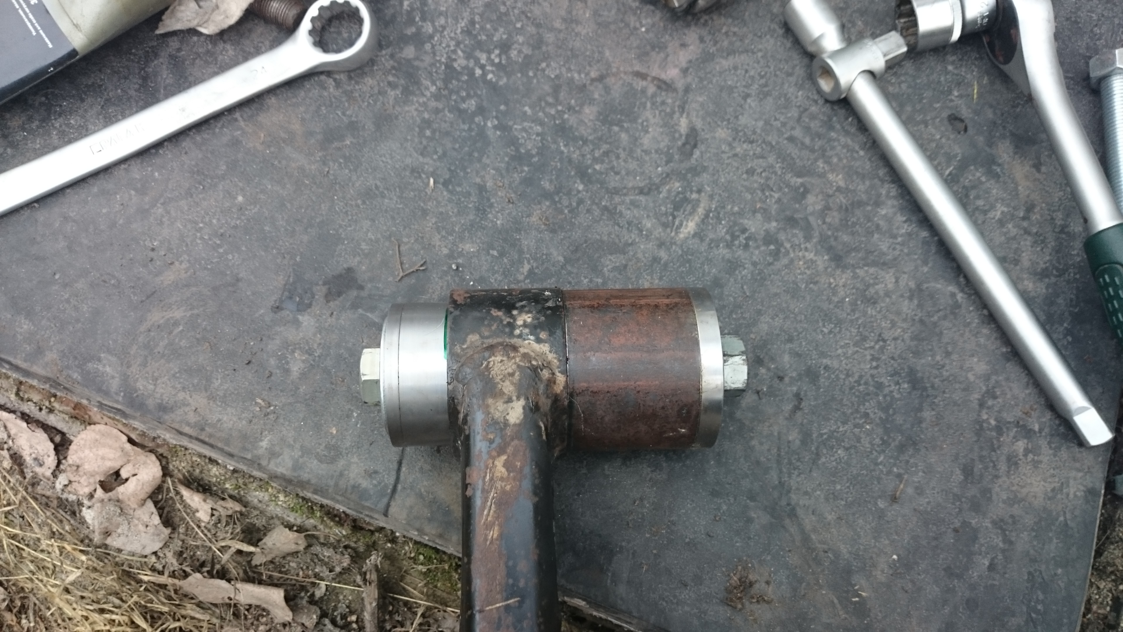

Сделал себе съемник сайлентов, как всегда из водопроводных труб на 50 (труба и муфта, со сталь-круг 45 и.т.д, в розницу нынче напряжена). Боялся, что трубы не потянут, не каленые, да и мягкие, однако трубы не подвели, только гайки быстро портятся. Вот такие, с центрирующей проточкой (будет как у педантов).
Что понадобится дополнительно:
1 – усиленная головка на 24 (дабы открутить гайки)
2 – огромный рычаг (или домкрат или выносливый и сильный друг);
3 – накидной ключ на 24;
4 – запас оригинальных болтов (хотя б на одну сторону – дорого что звиздец);
5 – крепкое слово и упорство быка;
6 – болгарка в помощь (без нее ну никак).

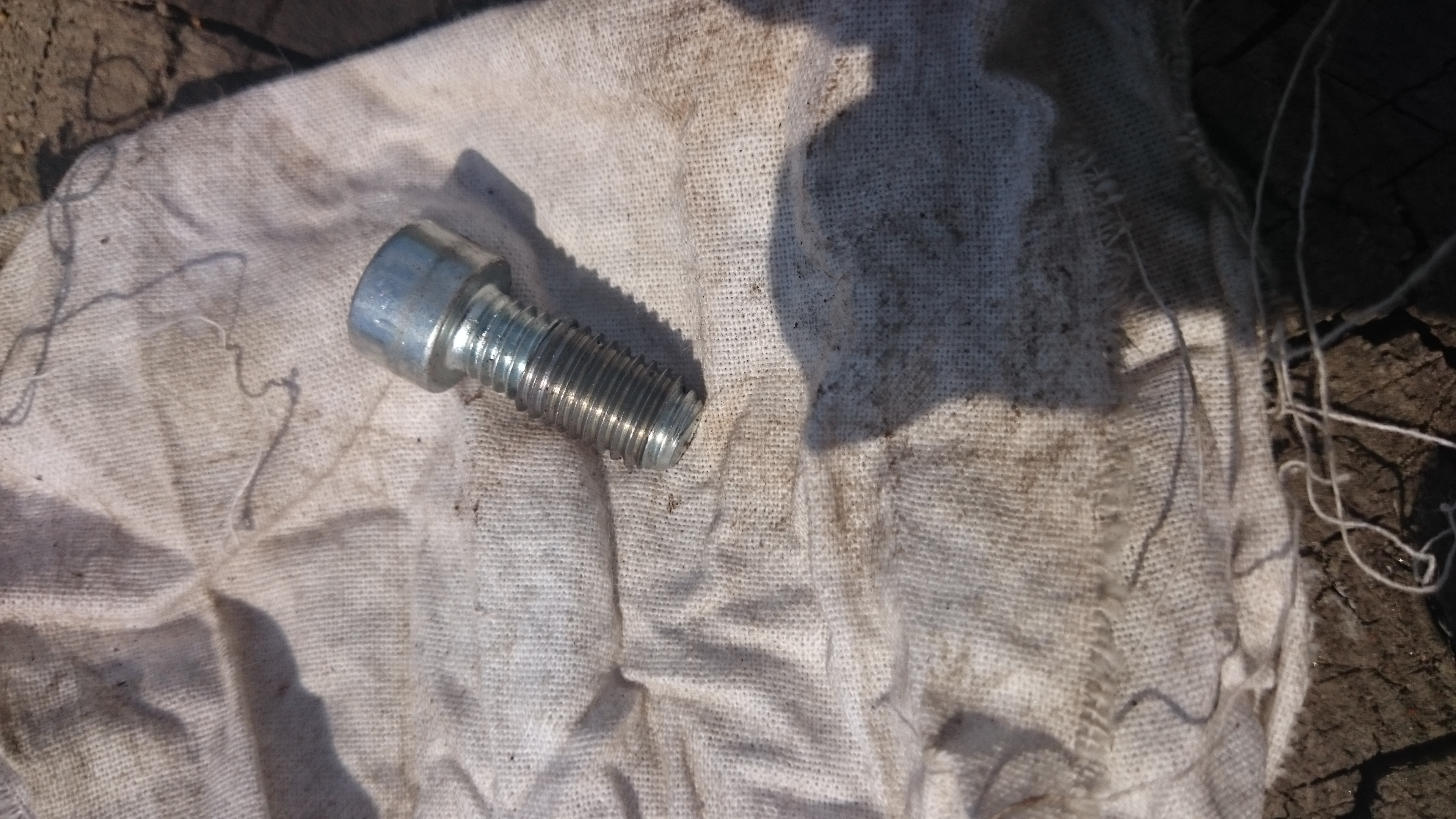

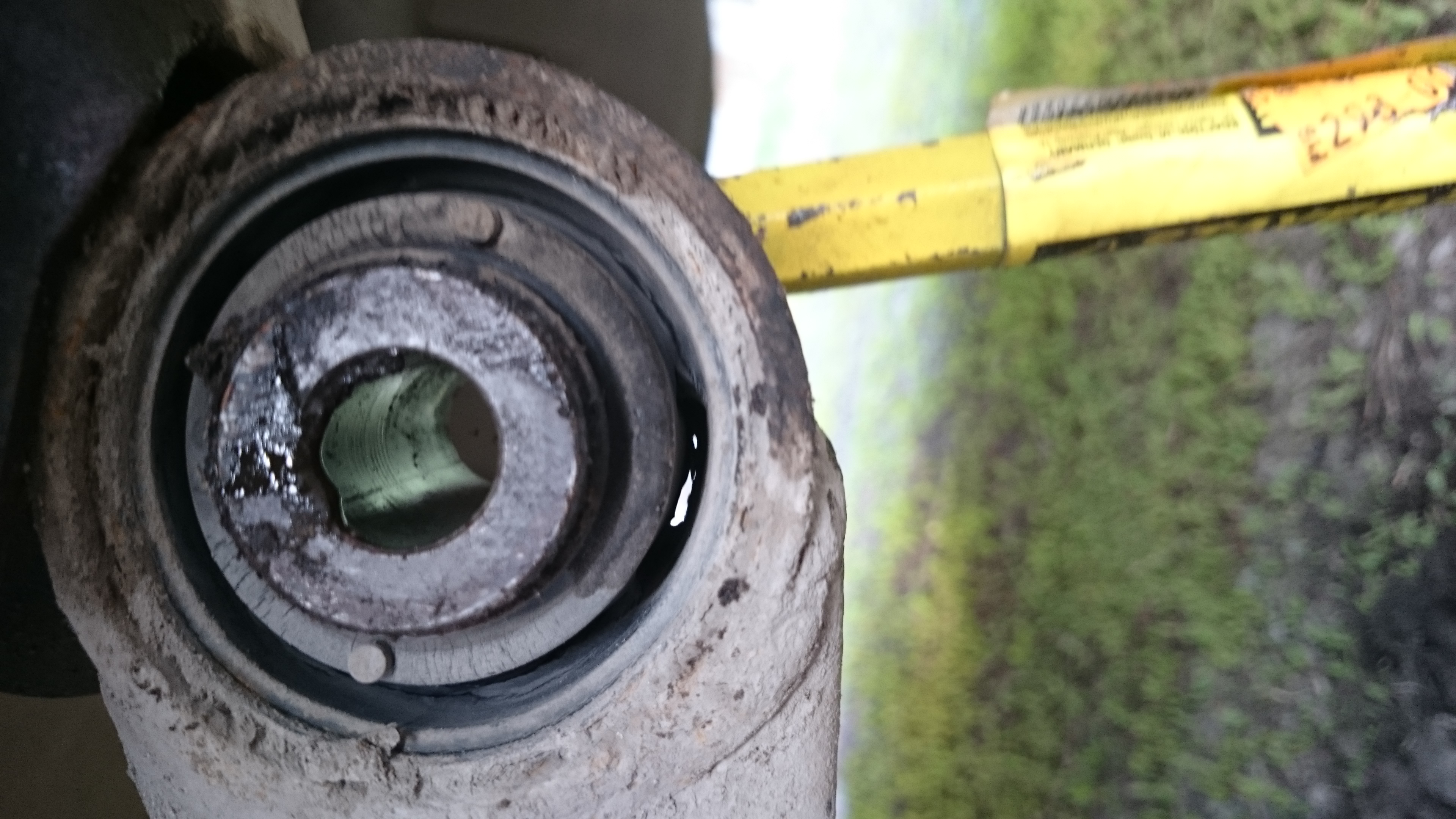

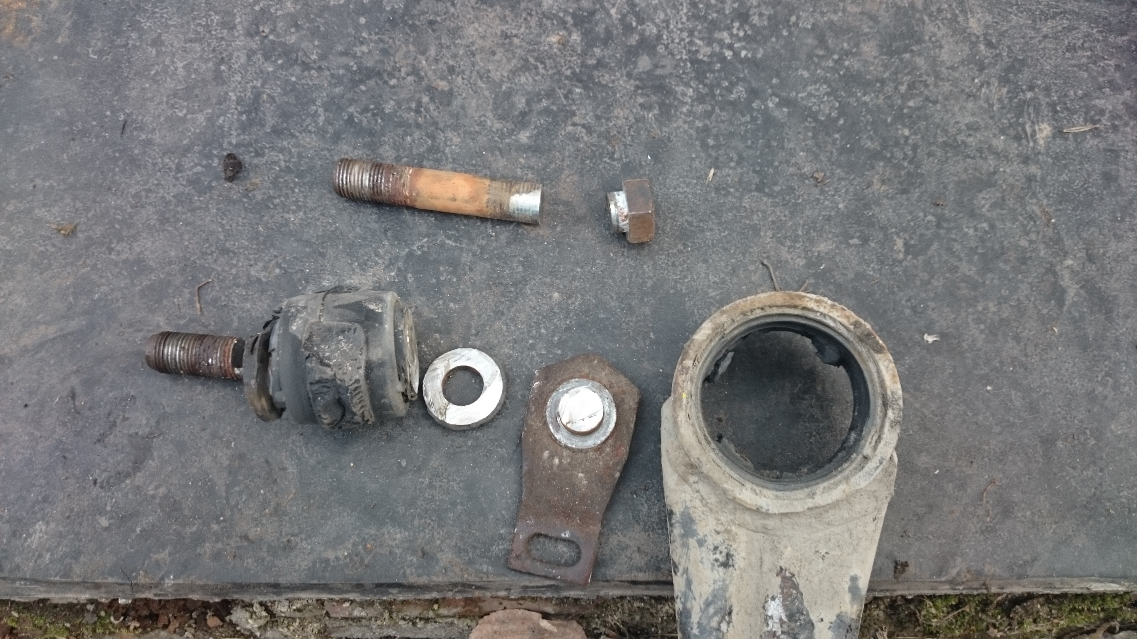

По болтам надо сказать особо. Два болта я срезал болгаркой, у третьего вид был печальный. Болты, купленные в автомагазине, прочностью 8,8, 16х100, не держат момент в 230Nm, в районе ~200Nm срывает резьбу, вот езжу временно на паршивых двух болтах. А их забугорские болты, вот так на ура, закручиваются моментом в 230Nm.

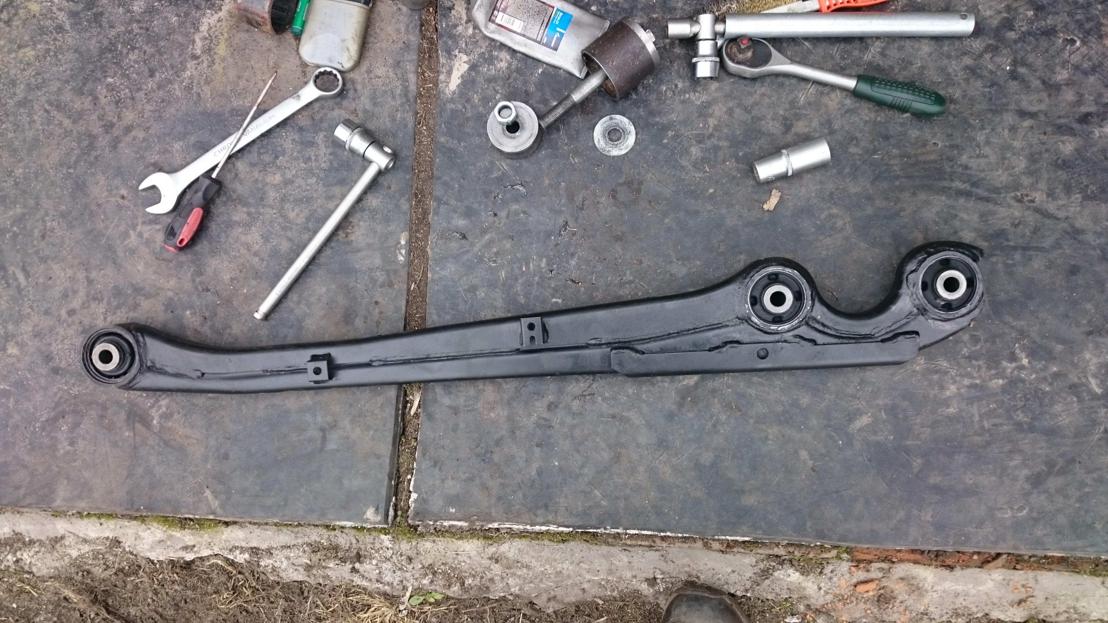

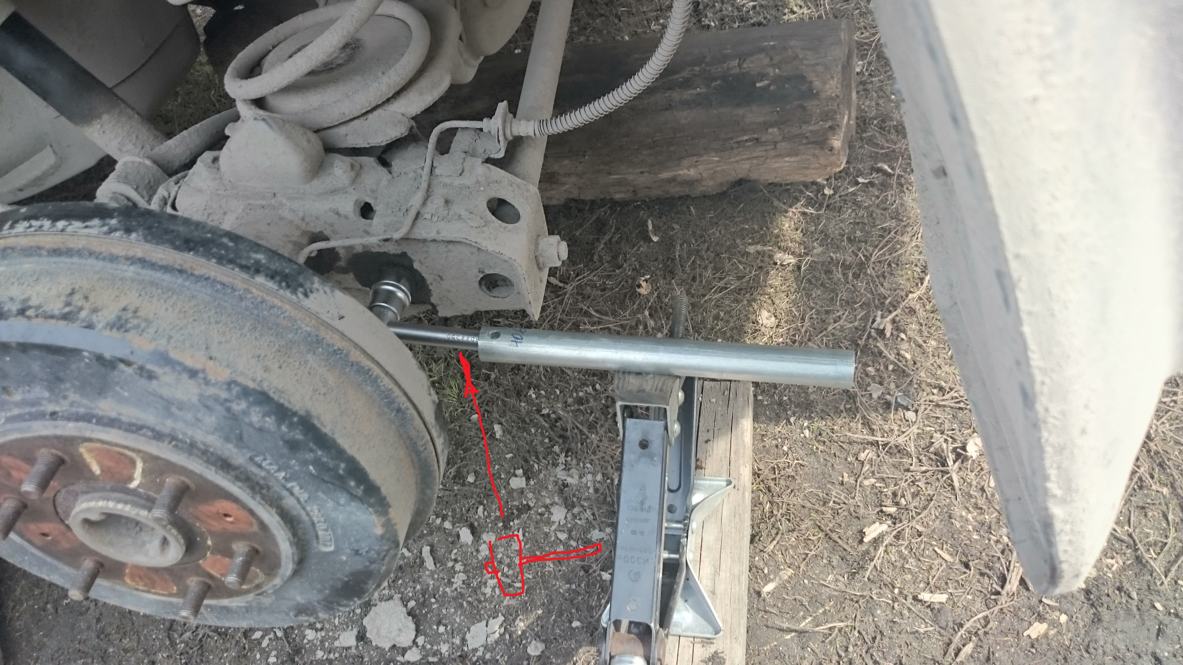

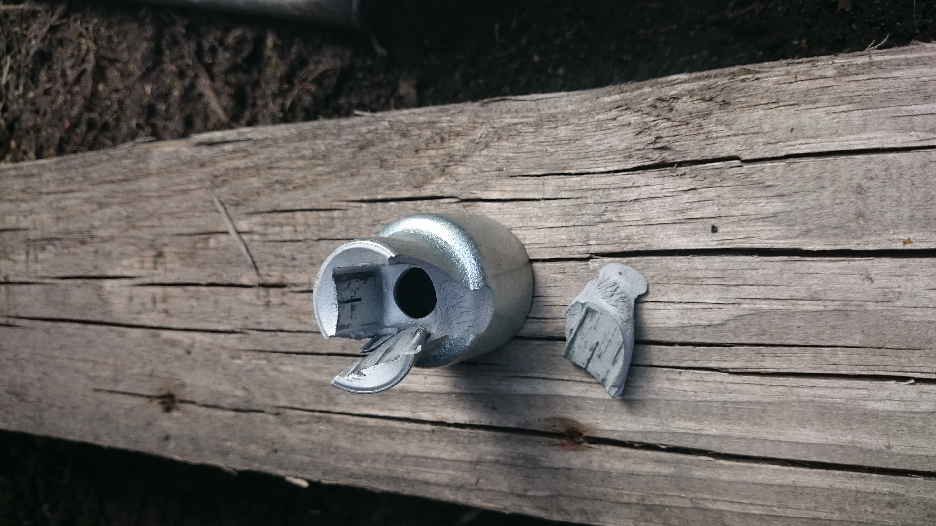

Начать решил с левого рычага, ибо это особенное удовольствие с помехами от бака и дополнительными проводками. Надо заметить, что самое сложное – это снять рычаг с машины, дальше все просто и легко. Мне пришлось перепилить болт переднего сайлентблока и заднего.
А началось все со сломанной головки (видимо нашей родной). Продавец в автомагазине предложил купить нормальную форсовскую головку. Форсовская головка выдержала истязания на ура, вот тебе и китайские поделки (дожили). Но лучше взять усиленную. Гайки я откручивал домкратом, стрелкой указал, куда постукивать молотком (гайка будет веселее страгиваться). Люди добрые расскажите, как вытащить этот болт? Вытащить его мешает кронштейн панары. Туда он молотком вбивается (через крепкое слово и перегибание сайлента), но обратно никак не идет. Его невозможно отогнуть и выстучать, вообщем если его туда запихать от выпихивать отрезая болгаркой. Короче, срезал я его. Остатки переднего сайлентблока, болт насмерть прикипел к втулке сайлента, пришлось пилить. Мда, диагносты не обманули, сайлент порвался. Задние выглядят как новые, можно было их не трогать, но еще пару лет и пришлось бы их пилить. Ну, напряглись, и понеслась, вдобавок полил кипятком из чайника (1,5 литра). Не сказать что легко, но в районе 100Nm, сайлент стронулся и пошел вылазить. Снятые сайлентблоки. Рычаг был помыт, протравлен очистителем ржавчины и покрашен (не ахти кончено, но было сильно поздно). Вот он на утро. Новые сайленты лезут как по маслу (по графитке). PS: Вот такая история, жду подвоза оригинальных болтов и готовлюсь к замене сайлентов на правом рычаге.

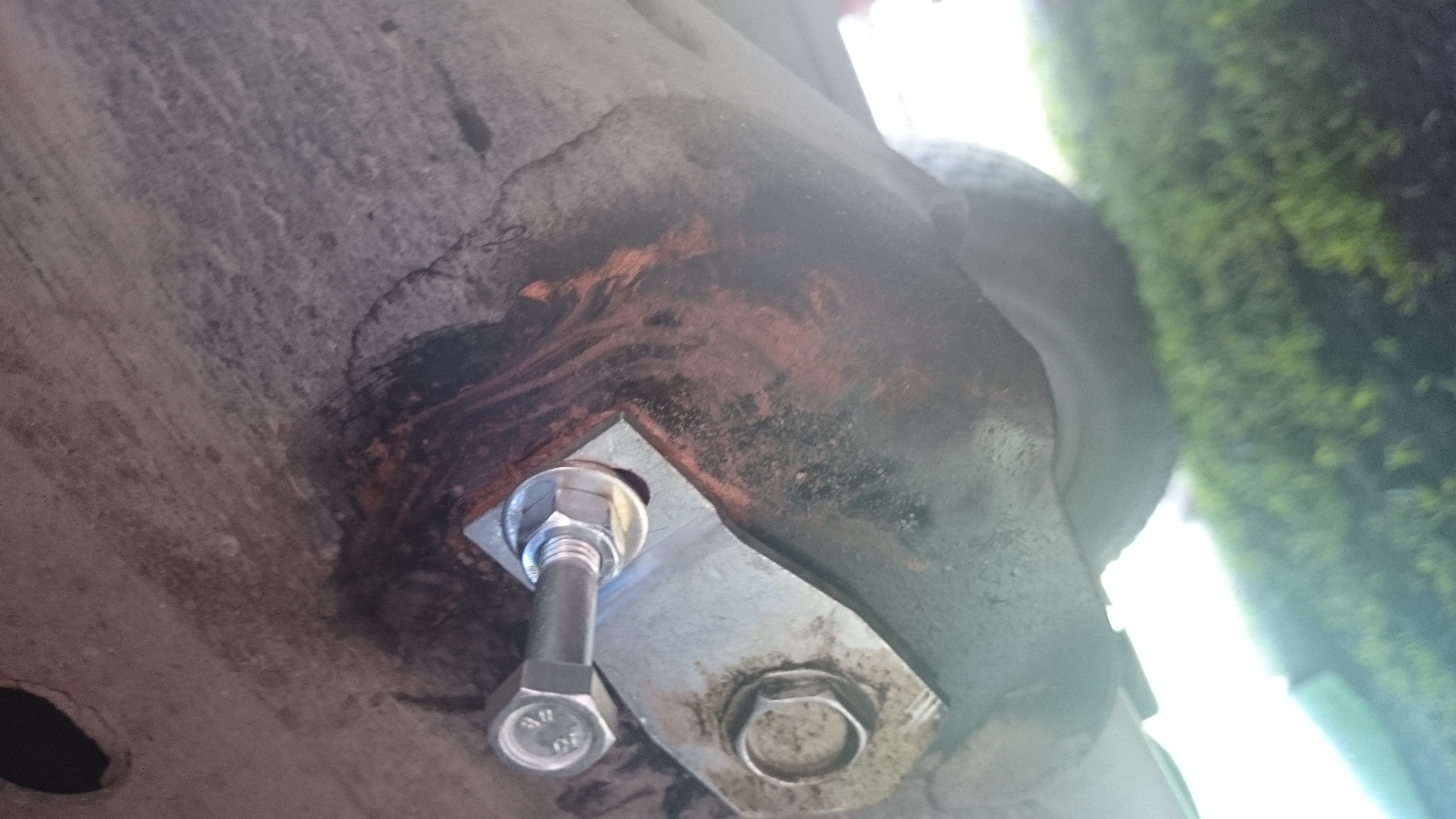

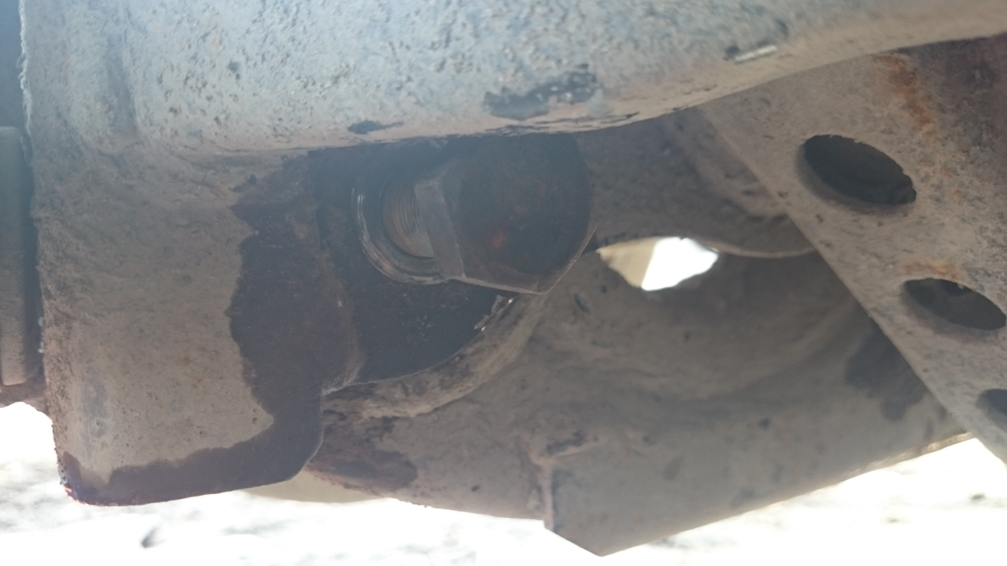

Продолжаем с правым рычагом.
Передний болт видимо был смазан графиткой, судя по черному налету, вынулся легко и непринуждённо. Итого из 6-ти болтов, два осталось целыми.

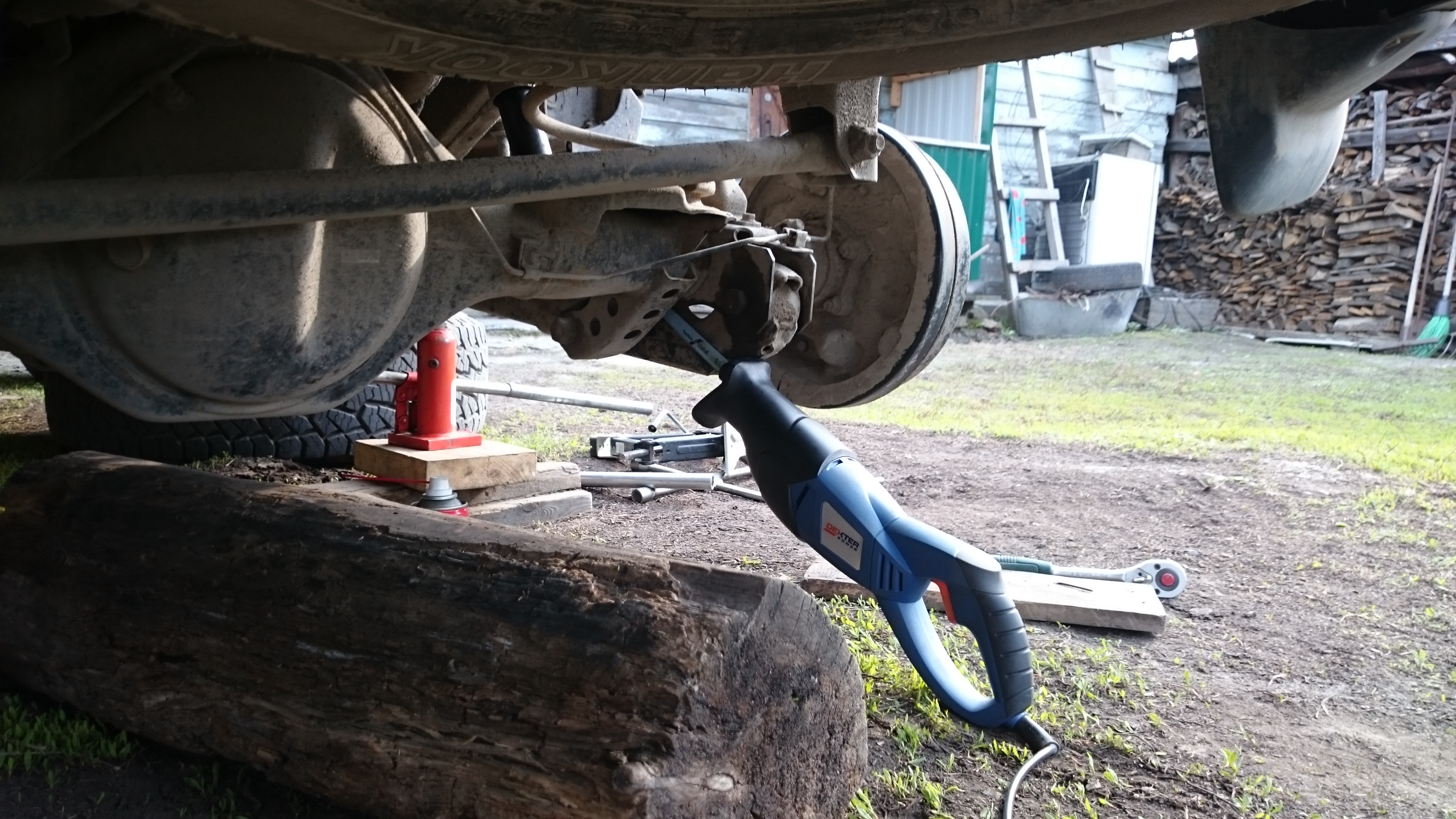

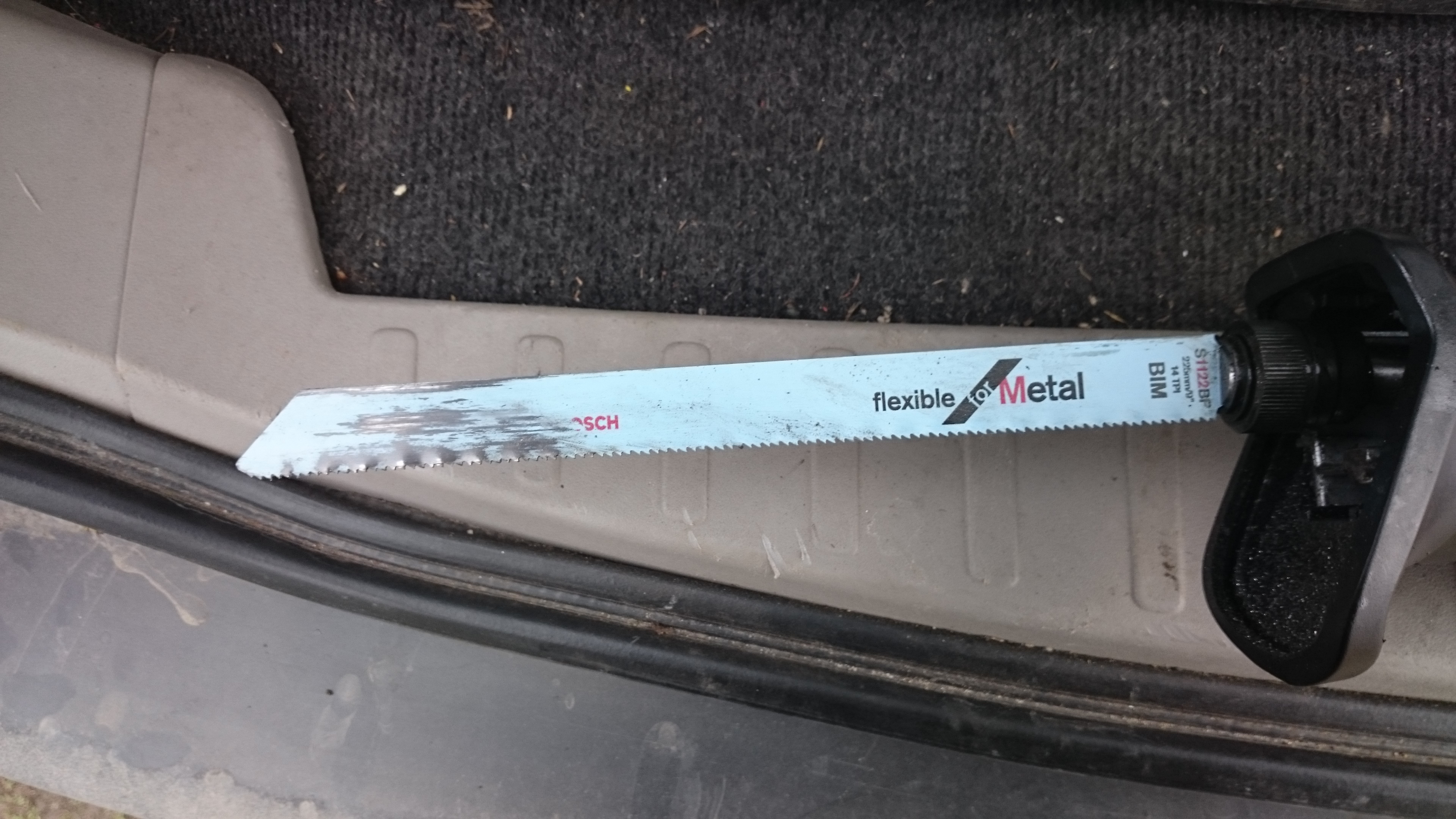

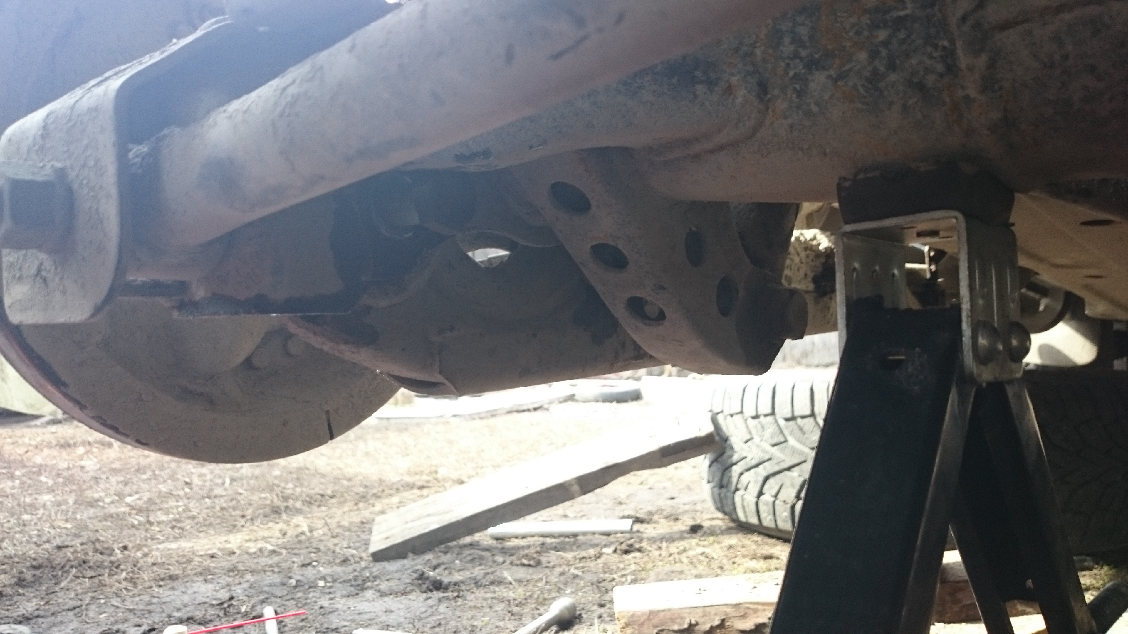

Задние болты закисли насмерть, один болт вообще не страгивается. Подлезти туда болгаркой нереально, круга на 230 не хватает и жутко неудобно.
Берем китайскую сабельную пилу на 700 ват + лезвия на 200 мм и пиликаем. У шляпки болт пилится хуже чем со стороны гайки. Сложно сказать, какие лучше брать лезвия дорогие или дешевые. По мне лучше дешевые, но менять чаще, по деньгам будет одинаково, зато процесс пиления будет быстрее раза в два. В переднем сайлентблоке отчетливо виден разрыв

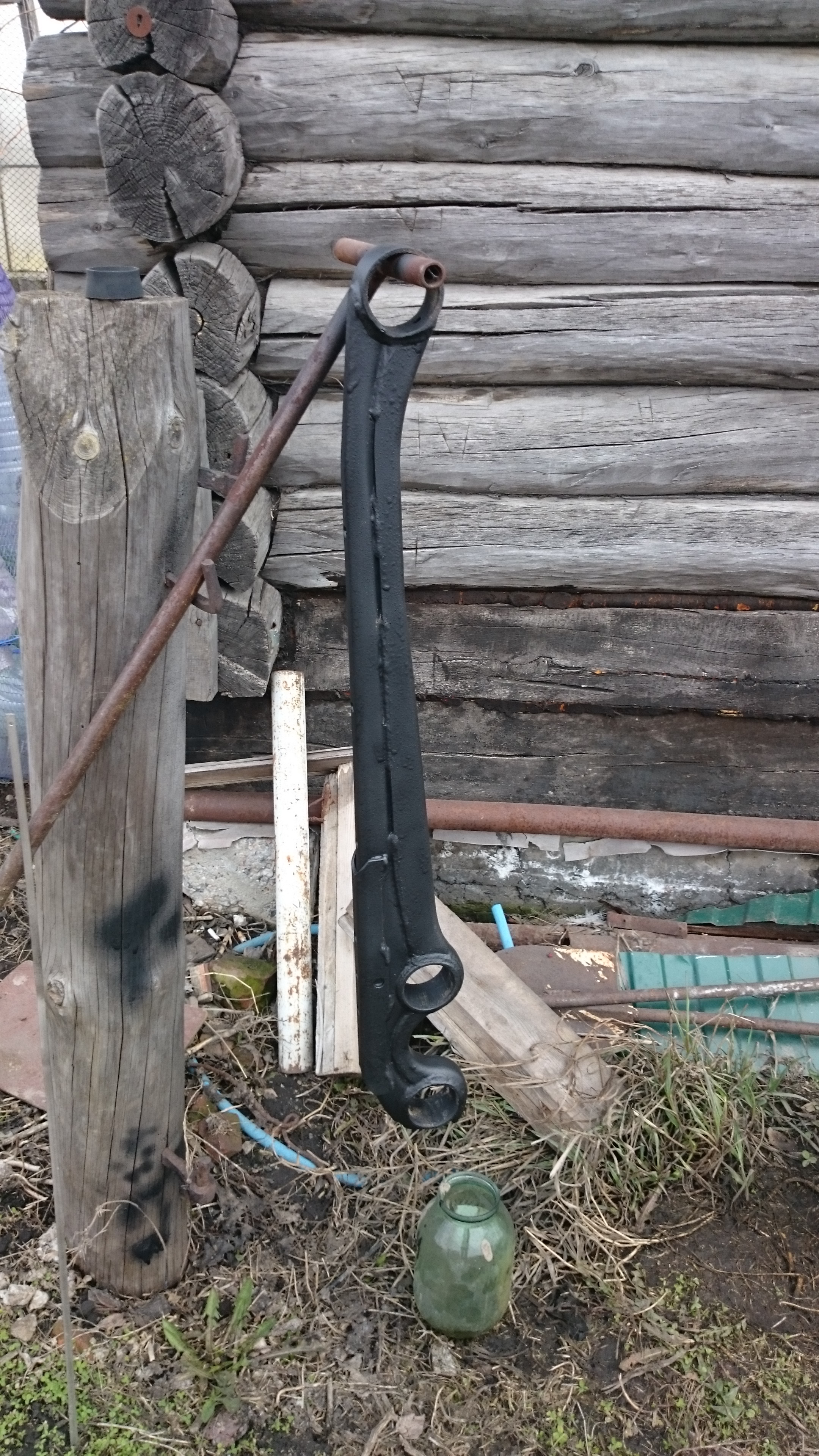

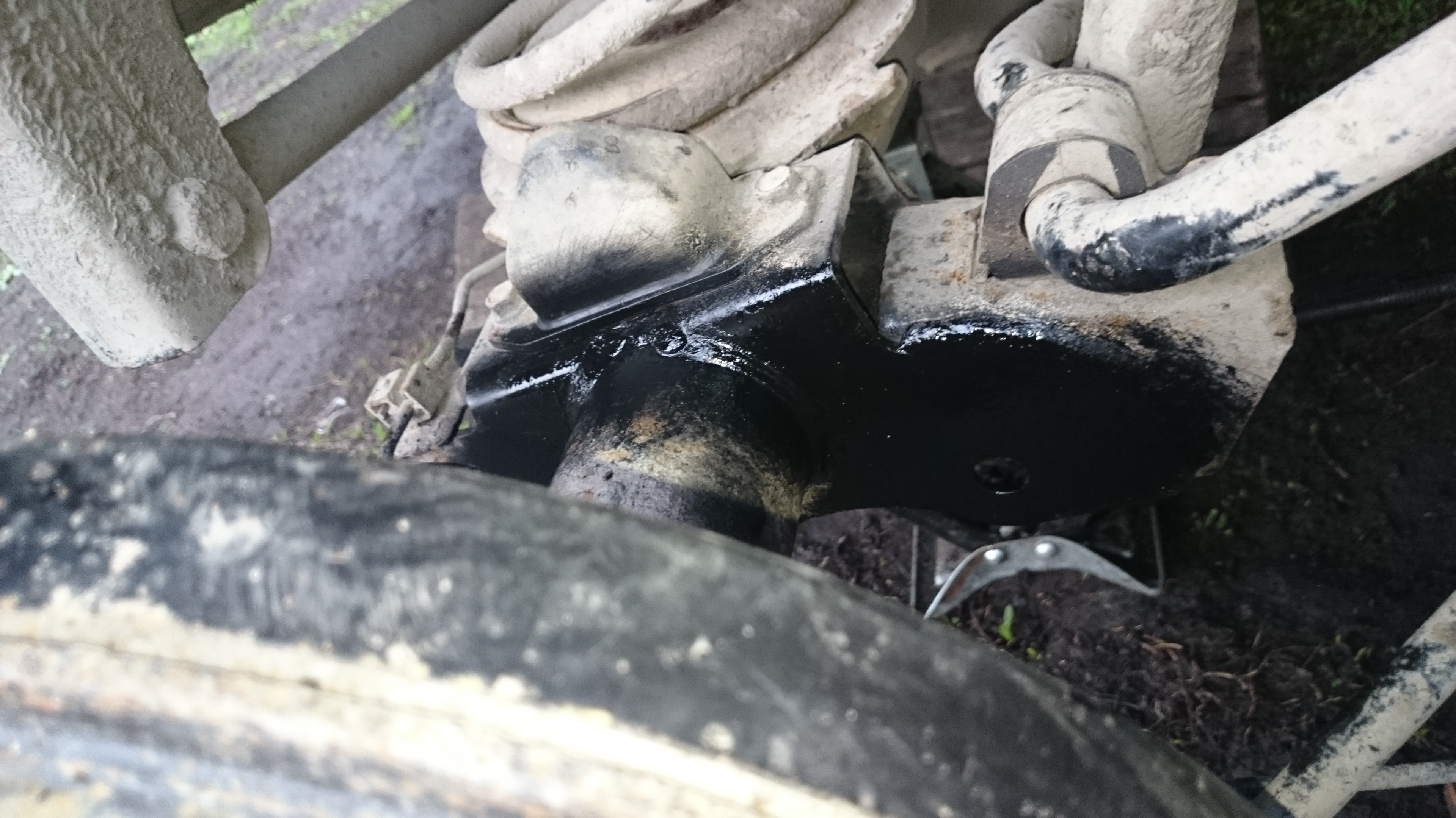

Протравил и подкрасил кронштейн моста, сильно ржавчина берет. Такими темпами скоро сгниет мост... Готовый рычаг

Дополнительно на заметрку:

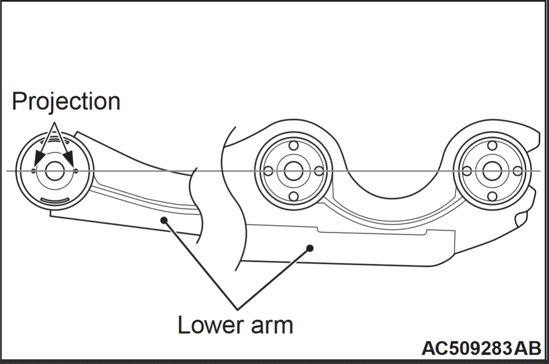

Сайленты надо правильно сориентировать И отцентрировать по торцам внутренней втулки: Чертеж моего съемника, берите болты на ~160мм (для выпрессовки и центрирования) 200мм (для запрессовки).

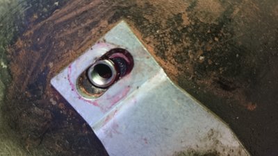

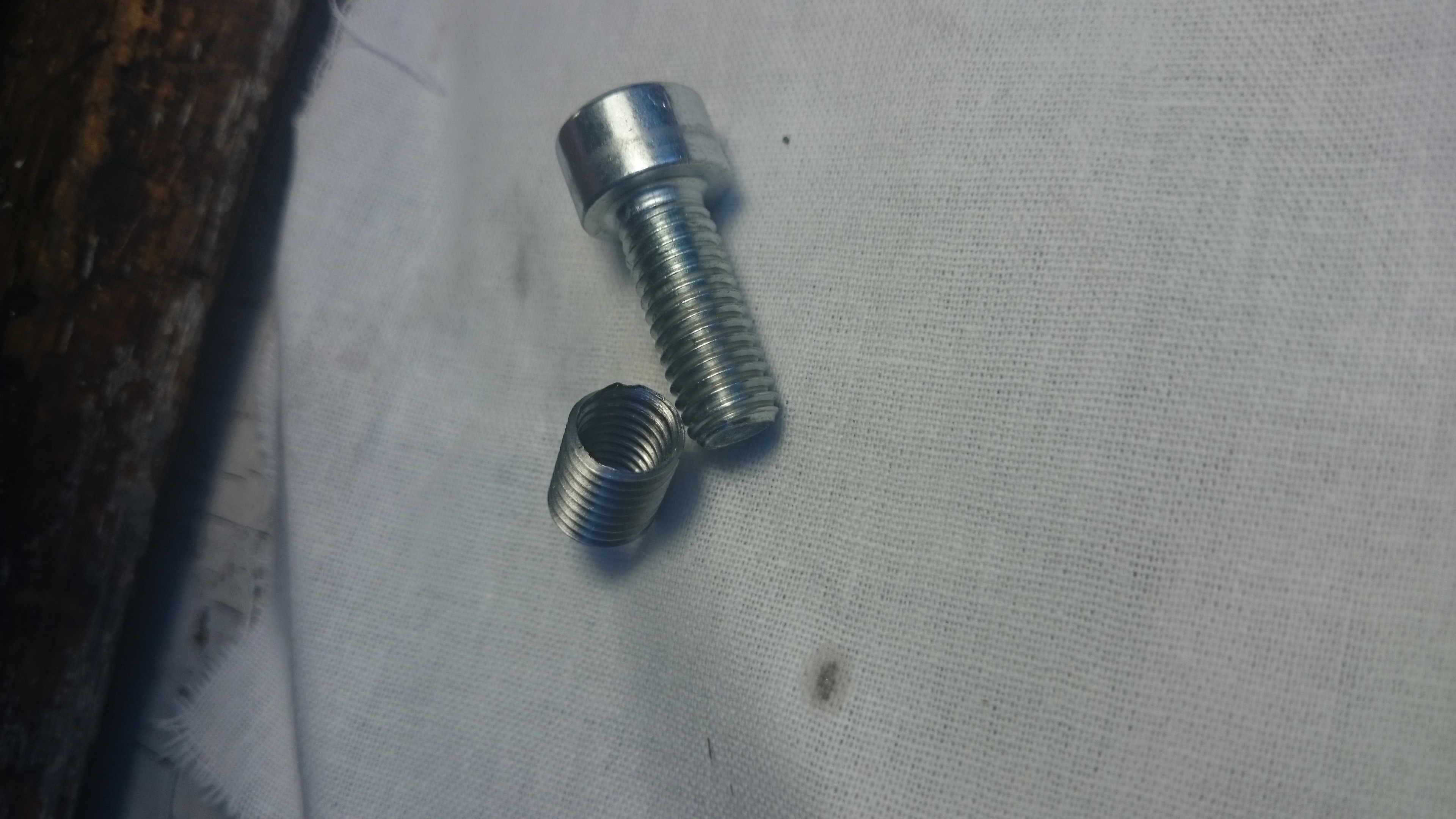

Один стопорный болт на М8 не выкрутился. Грел я его и отмачивал – ни в какую. Был обломан, засверлен – опять не пошел. Был увеличен диаметр отверстия надфилем, после чего попытка прорезать резьбу метчиком М8. Короче резьба толком не нарезалась, болт не держится.
Посмотрел я чудо пружинки (футорки вставки), колхоз нашей (или китайской) промышленности, внутренний диаметр М8 внешний М10. Барахло редкостное и отзывы на них плохие, да и на М10 рассверливать уже некуда (гайка с обратной стороны совсем сойдет). Фирменных наборов с их буржуйскими пружинками у нас не найти, да и цена под 1200-2000 рублей за набор на М8.
Короче, идем к токарному и делаем футорку из стали 45: внутренняя резьба М8х1,25, внешняя резьба М9x1,25. По магазинам дольше ездил, чем точил футорку. В кронштейне рассверливаю отверстие диаметром на 7,8 мм и накручиваю резьбу на M9ч1,25.
Сажу футорку на красный локтейт под нагрузку. Вот она готовая (болтик на М8 закрутился) – ура вернул все в норму.

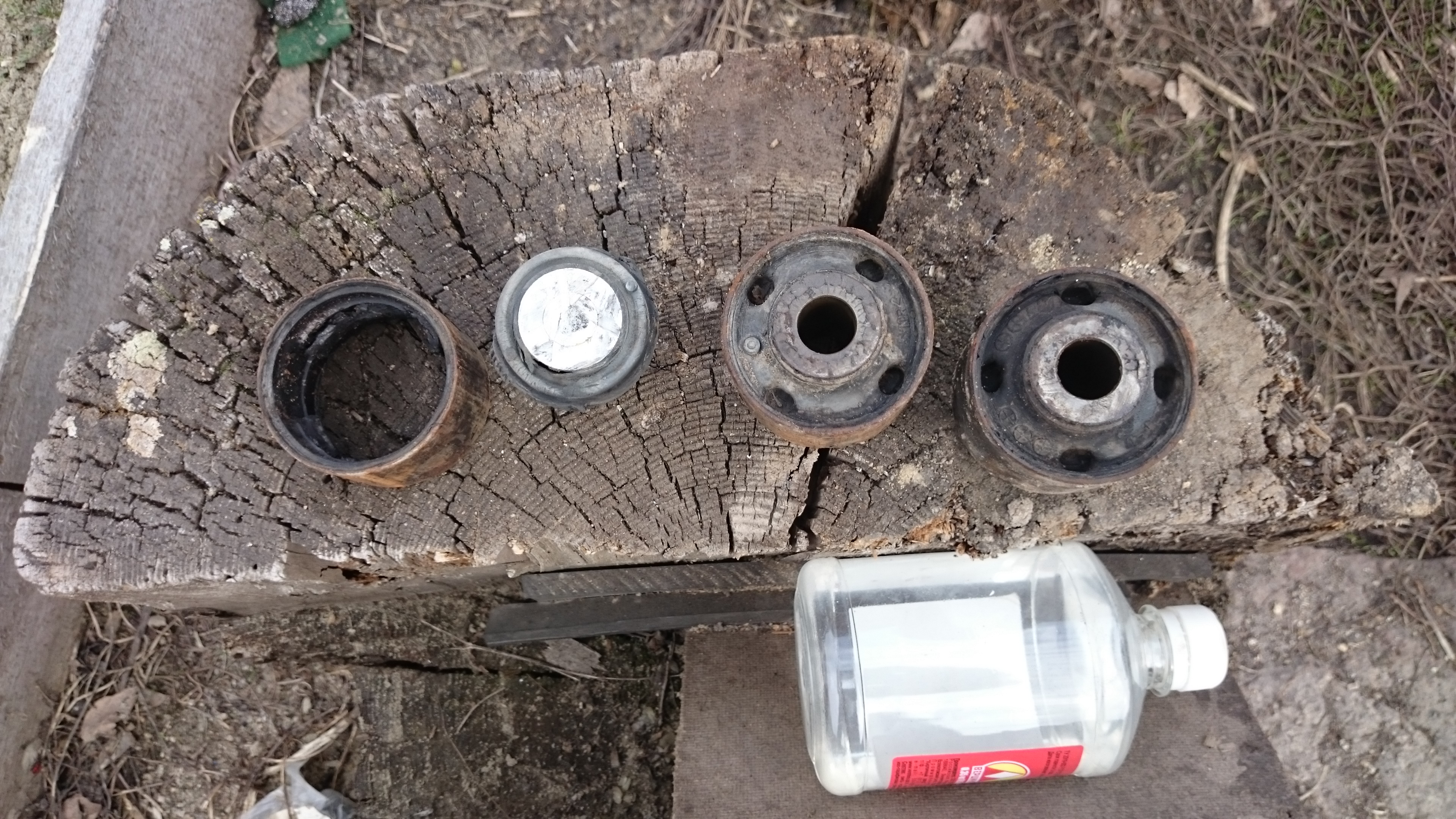

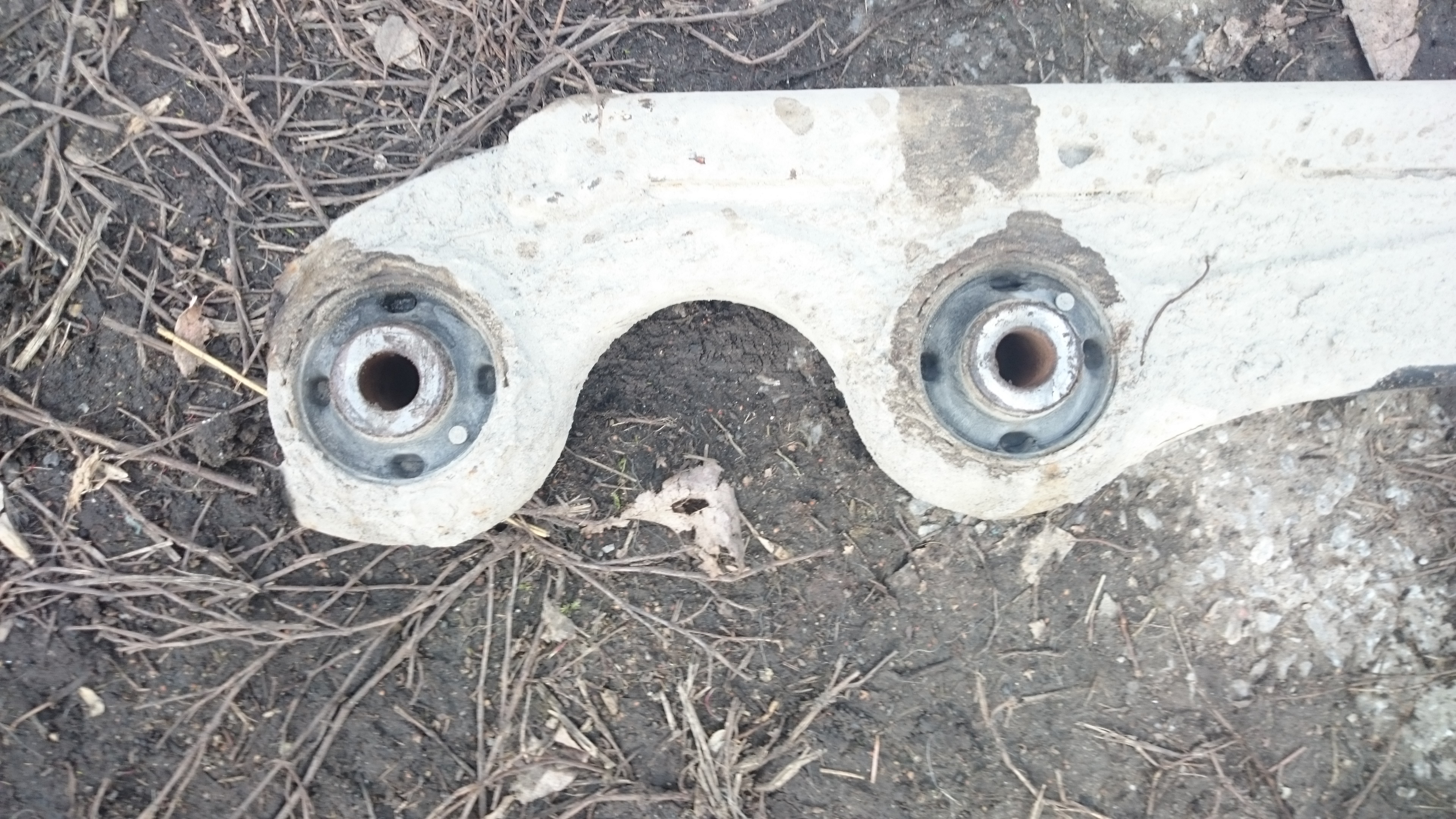

Поменял свои с/б на 125000. Бренчали уже давно
Передние были рваные, задние слева надорваны, задние справа около дела.
Пилить болт пришлось только средний справа (грел его и колошматил так, что башку ему расклепал, даже выжженный из резины огрызок из втулки не вылез), остальные сдались, кто с газом, кто без газа.
Срезанный болт заменил этим MF106180. Болты лучше все ставить задом наперед, легче потом будет выбивать.
С/б выжигал. Новые запрессовывал взятым у друга съемником от шнивы.
Задние с/б поставил красную урину VTR (мягкие, на халяву), передние C9583 LYNX.
Времени ушло по пол дня на сторону. Все сделал в гараже без подъемника, на пеньках.
