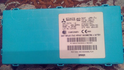

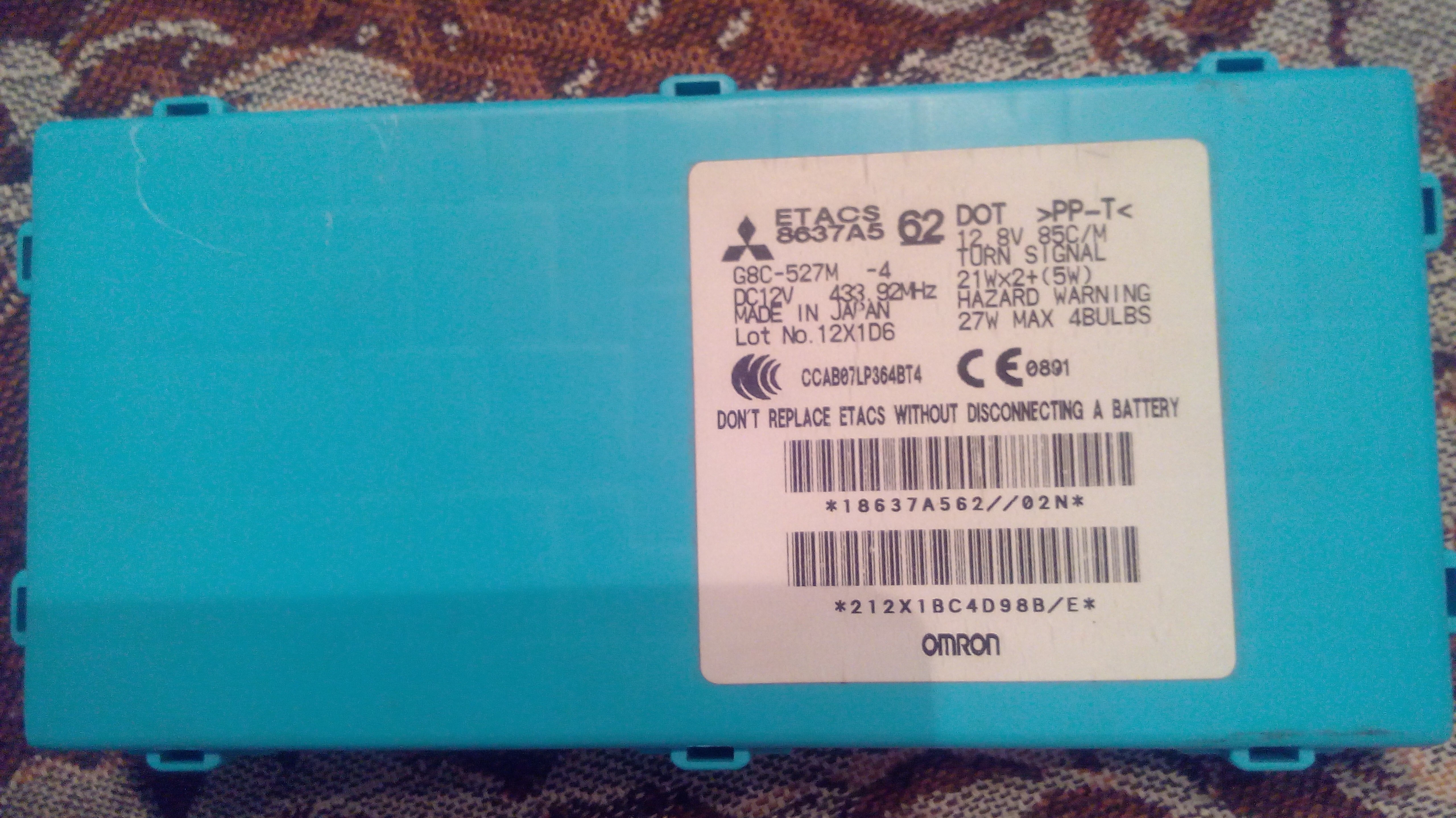

Если это действительно этот блок... а я этого незнаю.. то выглядит он так. Голубенькая коробочка с другой стороны блока предохранителей.
Блока предохранителей что находятся в салоне в районе коленок водителя. Так говорит программа.
Для вашего авто номер его 8637A562. Но он очень дорогой новый. Тыщ 15. Лучше найти на разборке где то. На сайте DROM.ru. Там есть такие авто в разбор.
Но нужно чтобы был именно такой номер а то их там много разных и может не подойти. И главное чтоб не горелый.

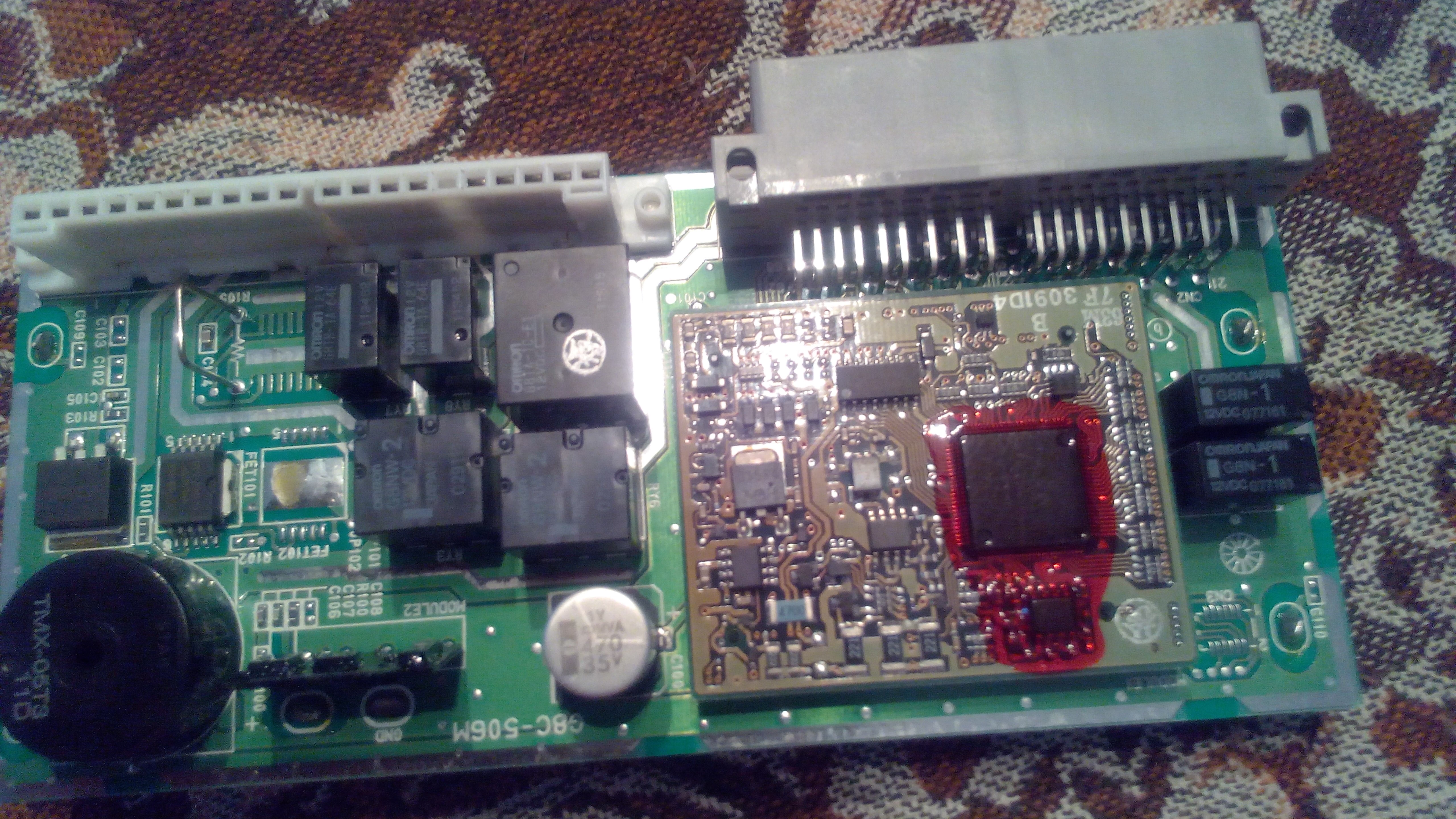

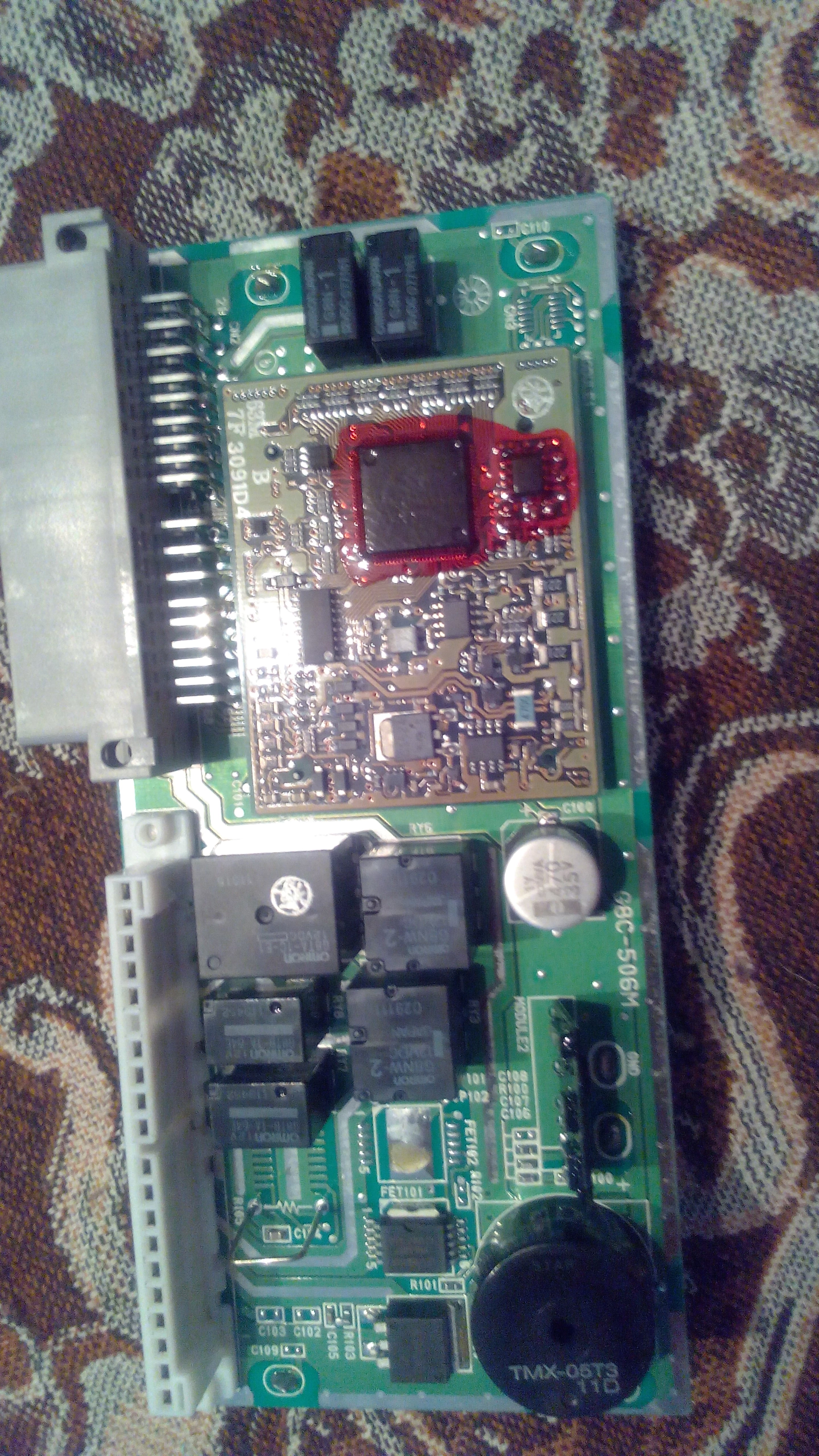

Вот сняли сейчас этот агрегат Визуально все детальки целые, не подплавленные, дорожки все целые. Запаха нет в самом блоке. Так жк и нет в машине запаха горелой проводки или электрики

Здравствуй Петровна! Погуглил для тебя.
У всех митсубиси в блоке ETACS горит транзистор.
Вот чел делал на Pajero 4
https://www.drive2.com/l/5641085/
Вот транзистор который горит. Транзистор K1584 или 2SK1584
Нужен какой нибудь электротехник.
Пишут что он с виду может быть нормальным. Но реагирует даже на статическое электричество...
Вот на него документация. Наверняка можно купить без особых проблем. Чувак же купил. Рублей 100 стоит.
http://www.s-manuals.com/pdf/datasheet/ ... _kexin.pdf
А кто такой Петр Альтбертович с форума? Бывший владелец вашего авто?

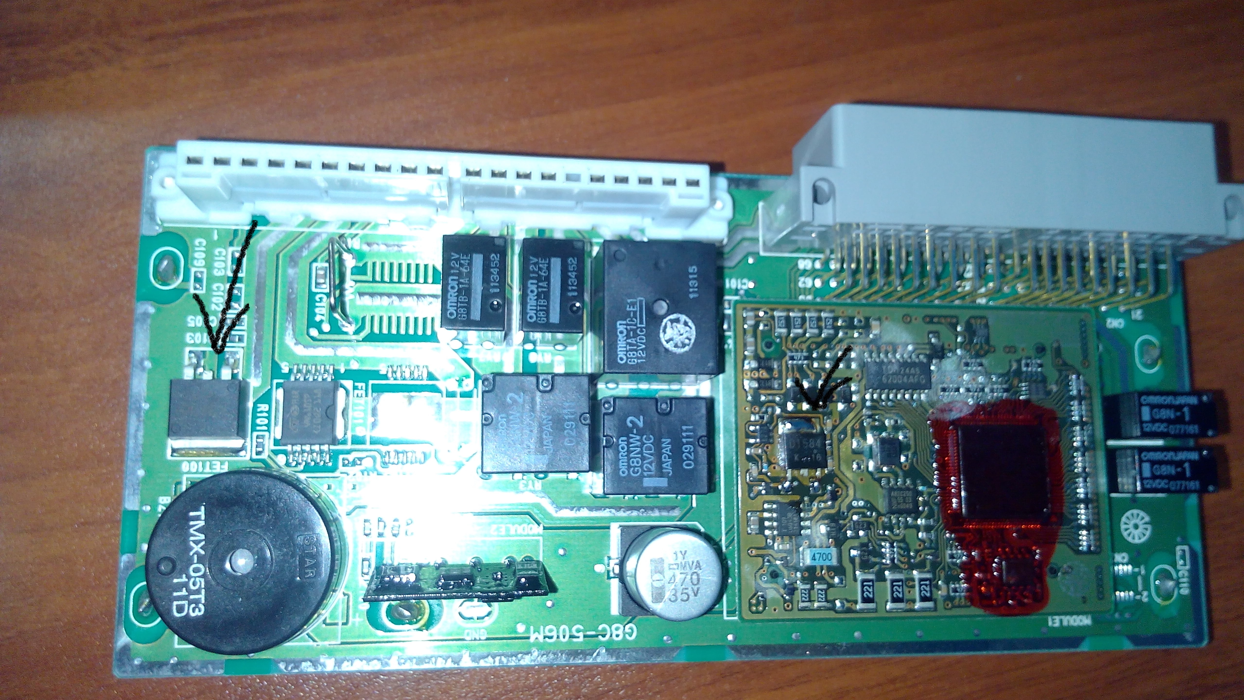

Только, что отнесла его нашему теле-мастеру. Он просто асс в электроники к нему со всей округи едут электронику везут. Чинит все что электронное. Мастер от Бога.Michael7777 писал(а):Или его маркировка 2SD1584. Надо смотреть на корпусе.
Транзистор D1584 или 2SD1584.
D1584 кажется так написано на корпусе. А его парт номер тогда 2SD1584
Pajero отличный авто. Немного гремучий но в остальном отличный.
На фото я показала стрелками что он проверил. Они целые. Даже их выпаивал и проверял. Сказал 100 процентов дело не в них. Все остальные детали не протестировать.
Вот тут https://www.drive2.ru/l/2674525/ описывает парень про сгоревший транзистор в ETACS.
Да у меня тоже все произошло из-за КЗ в подсветки ног. Но симптомы совсем разные.
Его симптомы:
1) не включается освещение салона при открытии дверей,
2) предохранители целы,
3) принудительно лампы освещения работают,
Мои симптомы:
1 постоянно горят поворотники
2 включение зажигания сопровождается включением заднего дворника и омывателя
3 не работает аварийна
4 не щелкает в салоне поворотники
5 не гаснет заначек аккумулятора на приборке
6 не гаснет заначек ABS на приборке
8. Все предохранители целы (те, что в салоне и под капотом)
9. Зеркала сложились и на зеркалах повторители горят постоянно.
