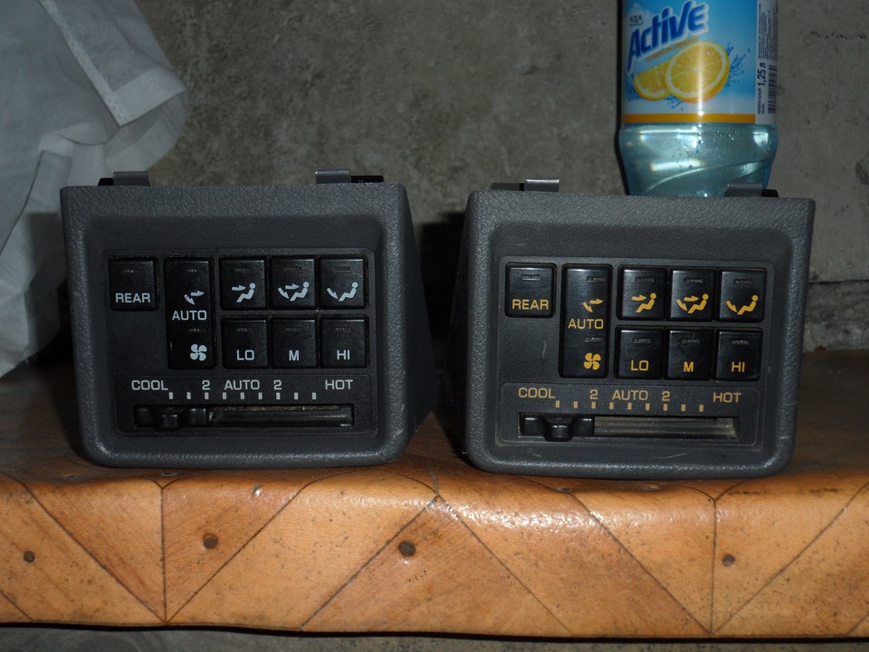

Доброго дня всем! Хочу приобрести на своего коротыша заднюю печку,отсюда вопрос,может знает кто,что нужно для комплекта помимо самой печки с патрубками? Провдка,блок управления,блок переднего климата?
Само управление задней климой такое.

У вас какая машина руль где.Если правый постучись к Жиперу и возьми сразу весь комплект просто с леворукими дел не имел.Блок управления стоит другой без климата а только печка зад у вас от длинного что на фото.С установкой там все просто.Удачи.

Фото с инета взял,да от длинной. Но беру комплект с коротыша,просто не знаю что нужно для комплекта? Пока есть такое же кнопочное управление,сама печка,патрубки. Вот хочу узнать надо еще что то или нет,пока не отправили.Джеки писал(а):Vados51У вас какая машина руль где.Если правый постучись к Жиперу и возьми сразу весь комплект просто с леворукими дел не имел.Блок управления стоит другой без климата а только печка зад у вас от длинного что на фото.С установкой там все просто.Удачи.

Vados51Сними центральный бардачок между сидений и посмотри разъем на управление задней печкой на сколько пин он под него и смотри управление на твоем будет задействован средний ряд кнопок придется прозванивать и переделывать разем.Правый или левый руль печки установлены одинаково

Спасиб,а верхний ряд кнопок это управление перед климой?Джеки писал(а):Vados51Сними центральный бардачок между сидений и посмотри разъем на управление задней печкой на сколько пин он под него и смотри управление на твоем будет задействован средний ряд кнопок придется прозванивать и переделывать разем.Правый или левый руль печки установлены одинаково

Верх кнопки задний кондишин и печка направление потока.

под это управление которое у тебя на фото нужно брать заднюю печку от правого руля,там электонная заслонка и обороты вентилятора.если есть родная проводка на твоём леворуком то работать будет\обороты вентилятора и заслонка холод -тепло\другие кнопки работать не будут!!!!это если мы говорим о задней печке.Vados51 писал(а):Доброго дня всем! Хочу приобрести на своего коротыша заднюю печку,отсюда вопрос,может знает кто,что нужно для комплекта помимо самой печки с патрубками? Провдка,блок управления,блок переднего климата?

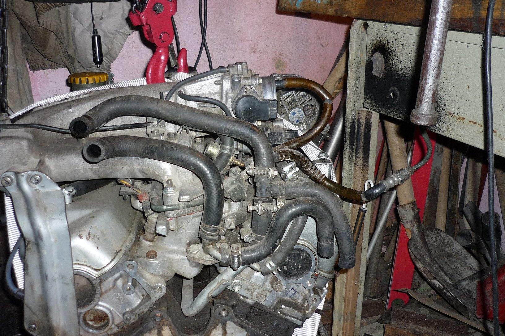

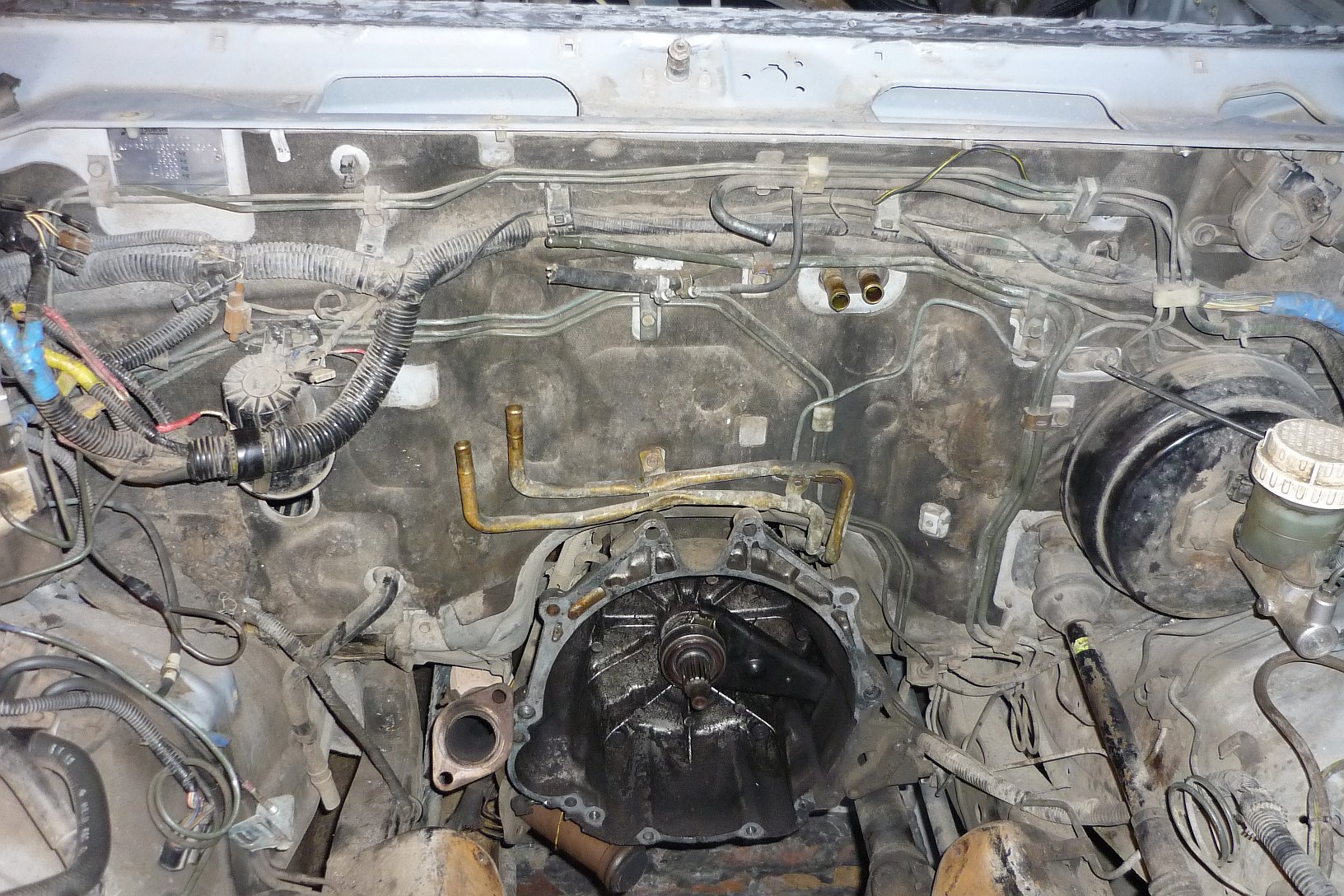

Имхо, основная засада будет на с самой печкой, а с её подключением к системе охлаждения.Vados51 писал(а): Согласен,наверно проще,потому и спрашиваю,что еще нужно,потому как никакой инфы не нашел.
Т.е. трубками и шлангами (которые конечно тоже нужно приобрести).
Видишь, я не знаю что у тебя сейчас установлено в моторе из трубок, и как вообще сделано.
Но на моторе с двумя печками (речь про 6Г72 12 клап., другой не знаю) по сути обе печки включены впараллель. Но там хитрое сплетение, не знаю, разберёшься ли по фоткам...
На первом фото показал , как стоят трубки. Они ныряют в тонель и выходят возле печки сзади. Фоток задней части трубок у меня нету. Сверху они защищены теплоизолятором (типа пенки).
На втором - мотор со стороны далних цилиндров (т.е. с жопы), т.е. если говорить про шланги сэтой фотки относительно трубок с предыдущей фотки - это зеркальное отражение.
Вот весь этот букет тебе надо собрать.
И ещё...
Возможно для этой операции мотор придётся снимать. Ну или его верх по крайней мере...
Зазора между щитом и мотором практически нету, а лазить придётся там.
