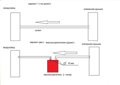

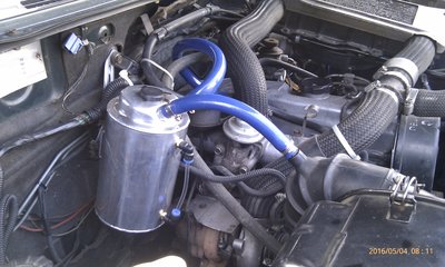

подскажите, в чем проблема !!

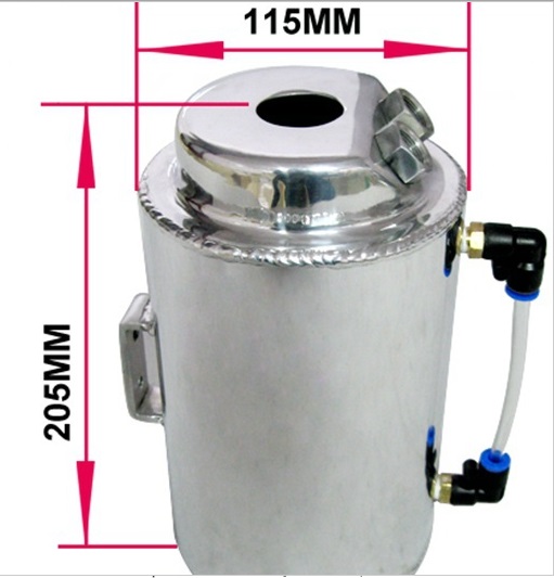

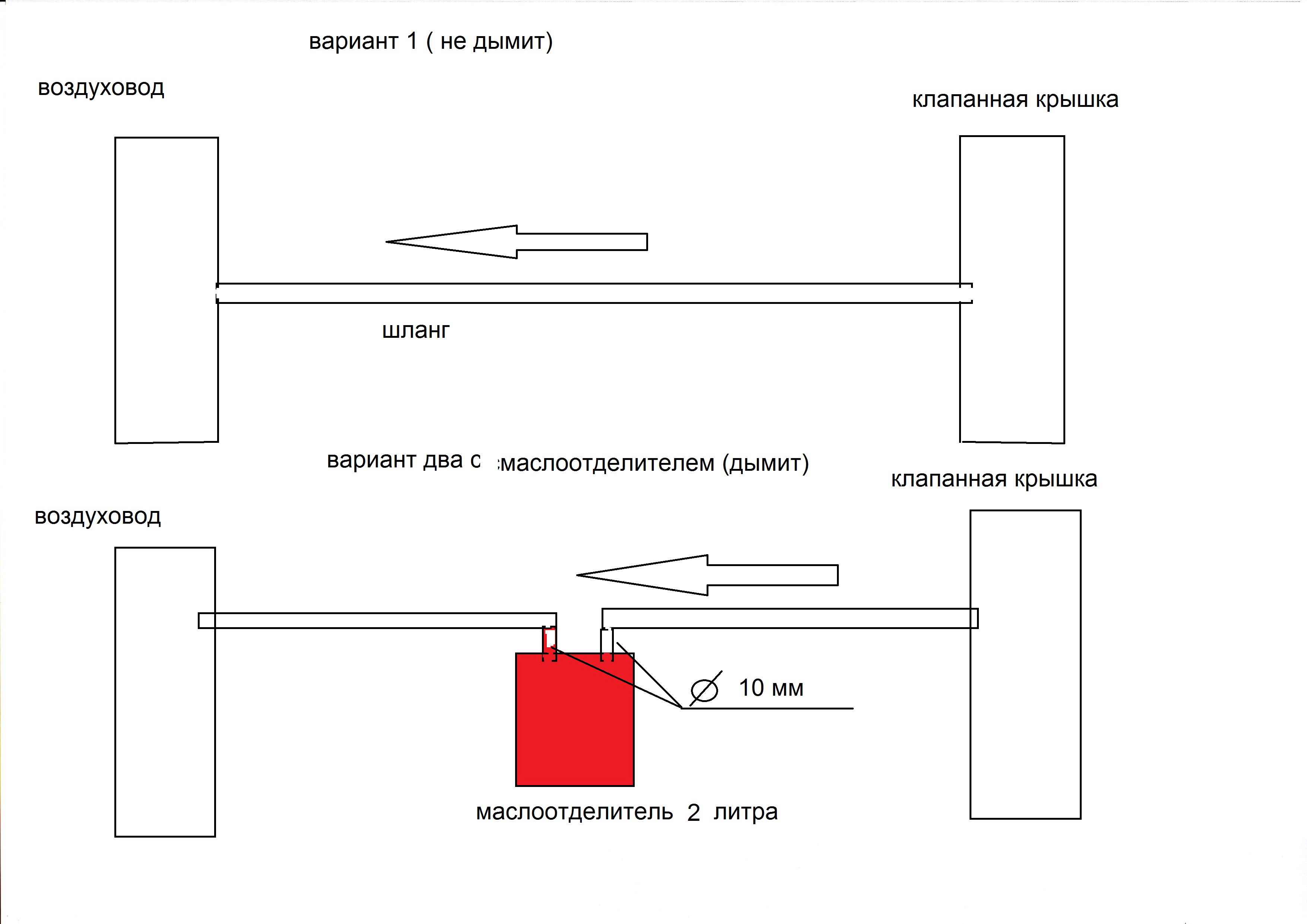

заморочался с маслоотделителем...
ставлю уже вторую модель....
Двигатель сильно сапунит и выгоняет масло по шлангу из картера в воздуховод.....
Двигатель поддымливает черным, но все в пределах....
как только в разрез шланга ставлю бачок под маслоуловитель (2 литра), двигатель неимоверно!!! начинает дымить белым дымом..
ездить невозможно... ((
отверстия в штуцерах маслоотделителя рассверлил под 10 мм... штуцера заходят в внутрь бачка на 2-3 мм
В чем проблема....???

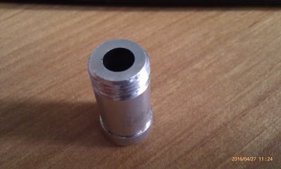

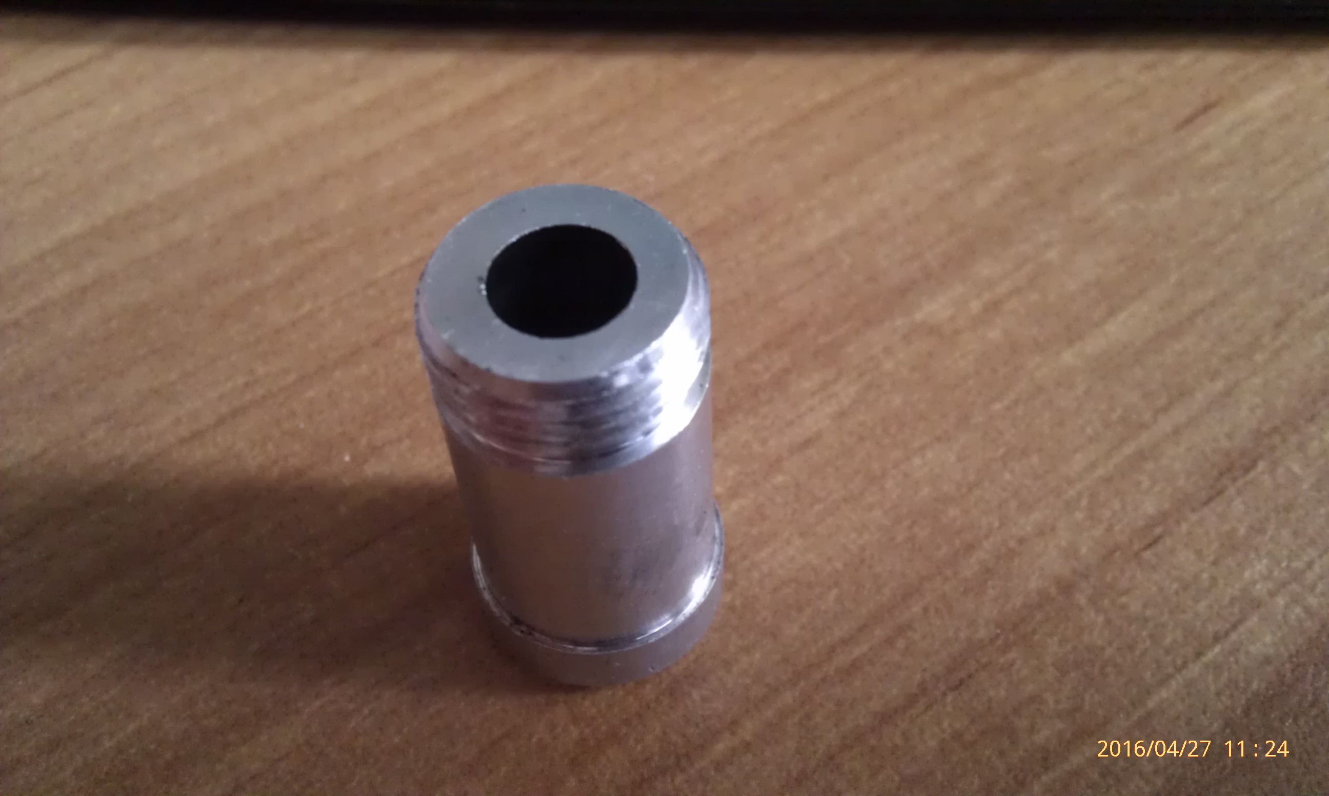

хотя может это из- за сужения рабочего шланга/канала в штуцере с 13.5 мм до 6.8 мм ???
если так то буду рассверливать

Рассверлил штуцер до 9 мм ...дыма стало в два раза меньше... буду рассверливать дальше..))

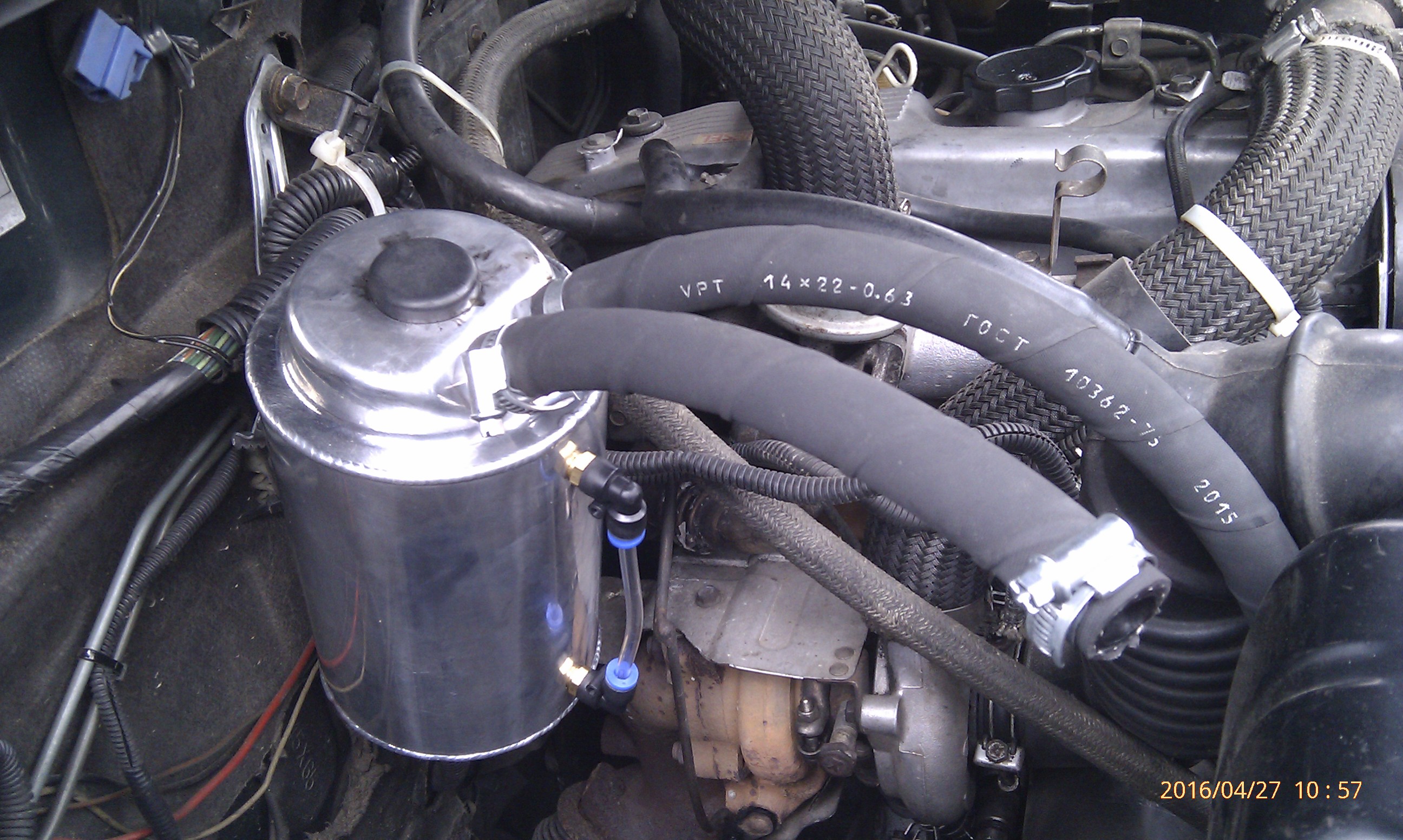

поставил штуцеры 11 мм..все равно поддымливает белым дымом..., что ж такое, млин ?

поставил шланги с внутренними штуцерами 12 мм... перестал дымить белым дымом, начал коротким черным при простое и резким нажатием на газ... в дороге не сильно заметно...
Есть мнения ???

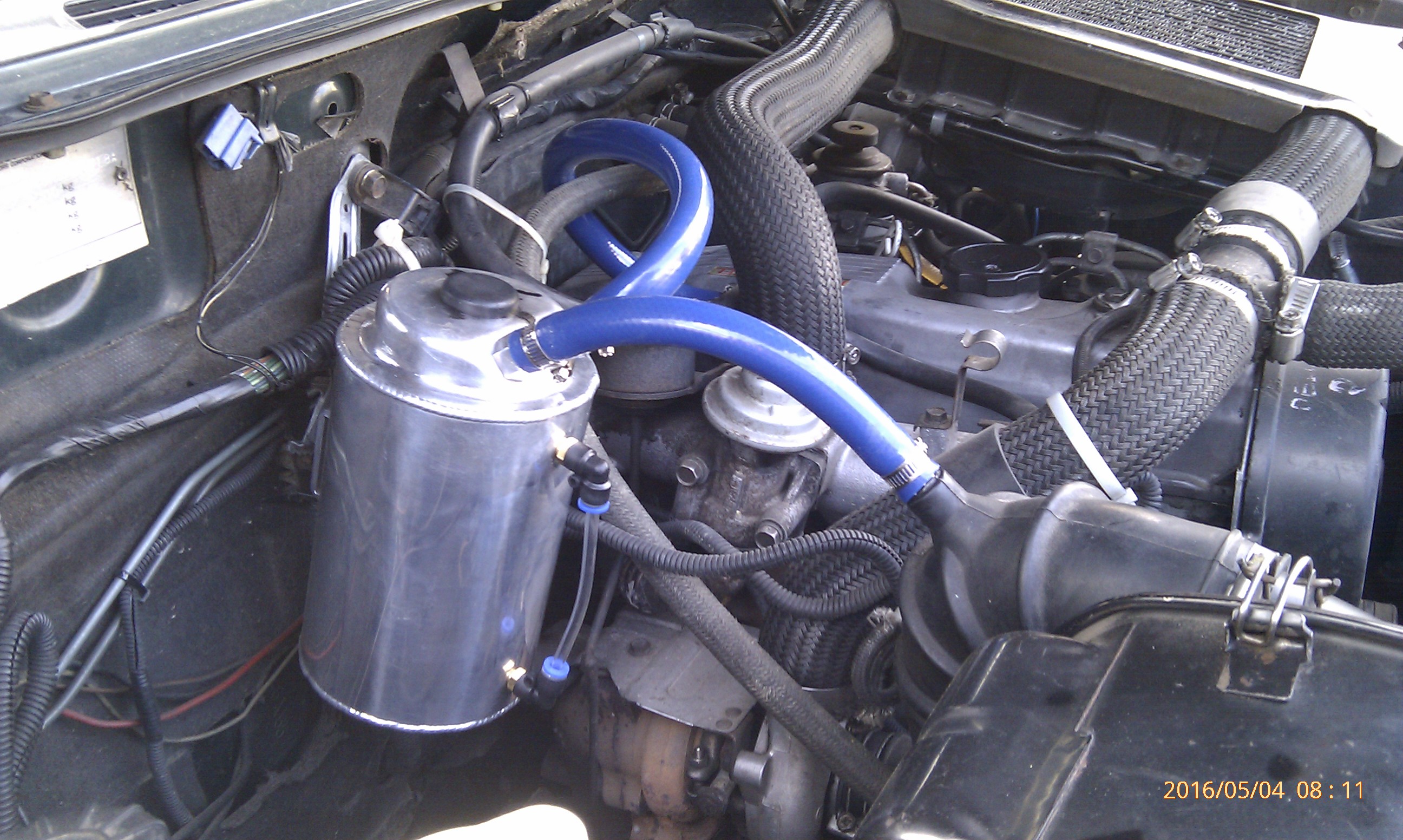

Алексей, привет...алексей - Маленький Мук писал(а):Серег а белый дым эт воздух в топливнойиль пробитая бошка
белый дым начинал валить когда снижалась пропускная способность отводящего шланга из кл.крышки в шланг воздушки...
причем дымил белым как паровоз при небольшом простое и нажатии на газ, типа со светофора...
думаю это газы сапуна просто уходили опять в порошневую, картер или куда там ...
Сейчас когда пропускную способность оставил прежнюю только в разрыв шлангов вставил бачок начал "со светофора" дымить черным...
вот такая фигня...

Сходил, убрал в/фильтр..... эфект тот же... "со светофора" выброс черного дыма потом все более менее нормально....
Если бачок убрать и поставить штатный шланг то и "светофора" без явного черного дыма старт....

машина без этого бачка, не дымит.... но как его "врезаешь" в систему то он как будто копит фигню, а потом выплевывает и все...

чего ей будет... 1.5-2.0 мм металлаkaplinski1 писал(а):А та проверь прокладку, в каком она состоянииSersh писал(а):dr.motor писал(а):Заглушить егр
Заглушен прокладкой года два назад....

сегодня наткнулся на такое мнение ....
...когда сапун подключен штатно,то турбина засасывает воздух из фильтра и из крышки клапанов,а когда сапун скидываешь под капот,то она тока из фильтра засасывает воздух,и если капец поршневой(как у меня)то в картере повышенное давление,а масло с турбины самотеком льется в картер.стало быть масло не может слиться из за подпора картерных газов ,и так как ему некуда больше деться(маслонасос- то качает его в турбину)оно идет по пути наимешего сопротивления,то есть через заднее уплотнение турбины в выпуск,где оно благополучно догорает,и если не заглушен ЕГР ,то оно еще и во впукной идет
есть комментарии и мнения ?
тема тут http://forums.drom.ru/4x4/t1151262656-p2.html

посмотрю турбинку... хотя неделю назад еще жива была... небольшой люфт... датчик давления надува все в норме показывает...flamer писал(а):Диаметр сливного 16мм,подача 6 под давлением насоса, пробить в обратку плавающую ось это какое давление картерных ? А вот убитая турбина может гнать в выхлопную на ура.
посмотрел турбинку с отключенным сепаратором ...
масло на входе потока каплями.. перед ротором.. похоже сапунное.. .
ротор с 1-2 мм продольным люфтом...
сепаратор отсоединил ... по дыму все в нормализовалось ..его не стало..
