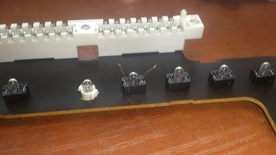

Там маленькие лампочки (а не диоды) и снимаются они с прямоугольными (пластиковыми) основаниями

Маленькие лампочки идут на передачи. А до индикаторов масла, чека и тд я не добрался, там цельный блочок, снаружи плата пропаянная, врятли лампы

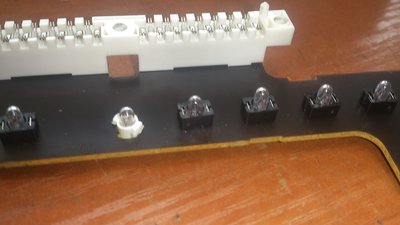

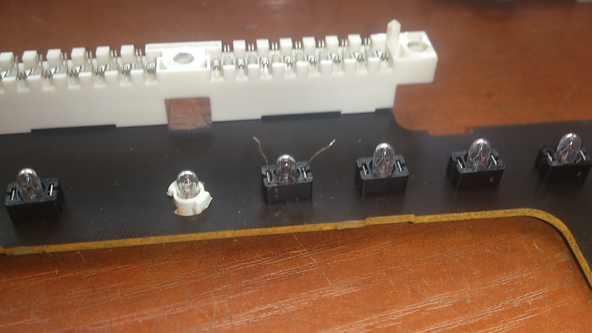

да никакой там не блочок, а просто кусок текстолита прищелкнут.
аккуратно все разбирается и там лампочки стоят вряд.

Задрался уже фотки выкладывать. Одно и то же, на протяжении пяти лет всплывает. ::-D:
Как ножичком подковыривать, надеюсь не нужно фотку

HiTEX писал(а): Как ножичком подковыривать, надеюсь не нужно фотку
да нет, всё проще...
- сейчас спросят как ты сумел разобрать до такого состояния, это же технически невозможно ::-D:

Спасибо за фото, ответ исчерпываюший.

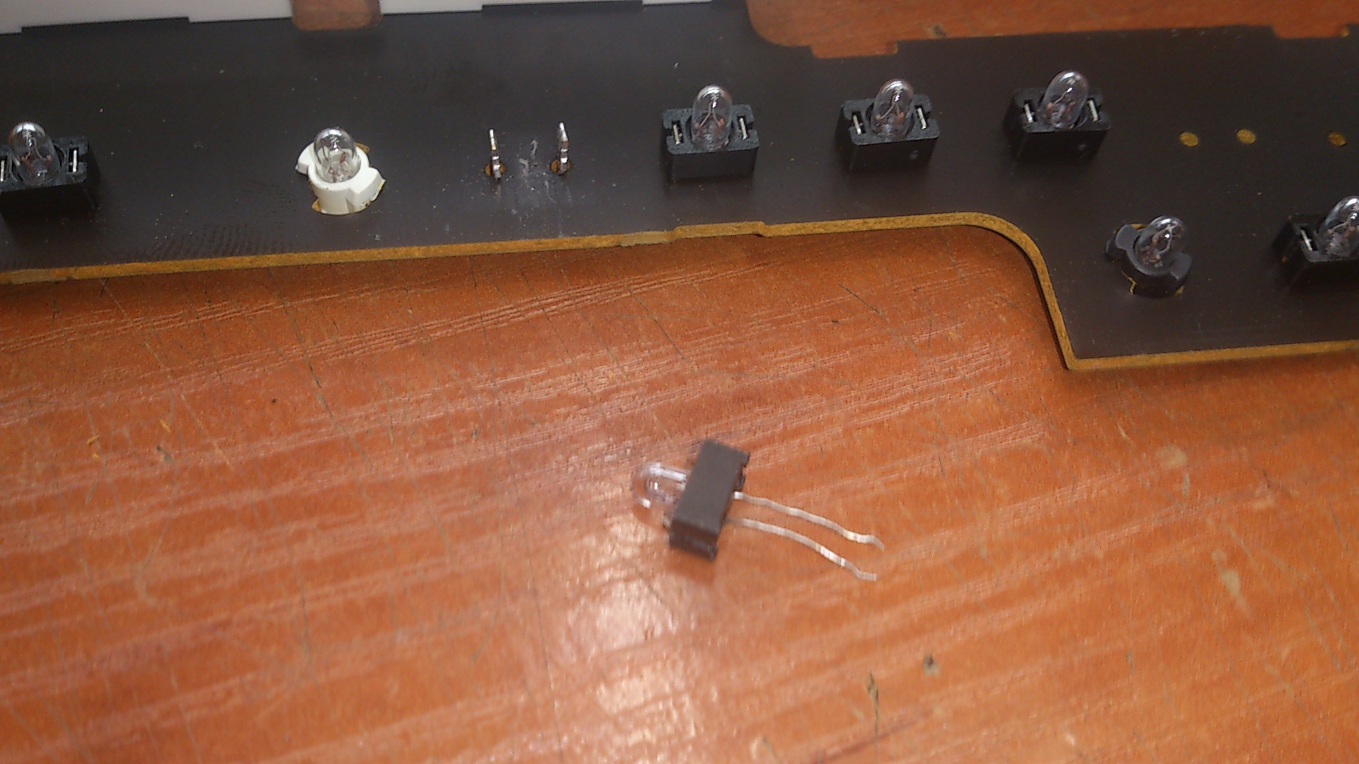

Как не странно, лампочки целы, перегоревшая тока лампочка включения передних противотуманок, а большая половина приборов так и не горит. В остальном все работает.
