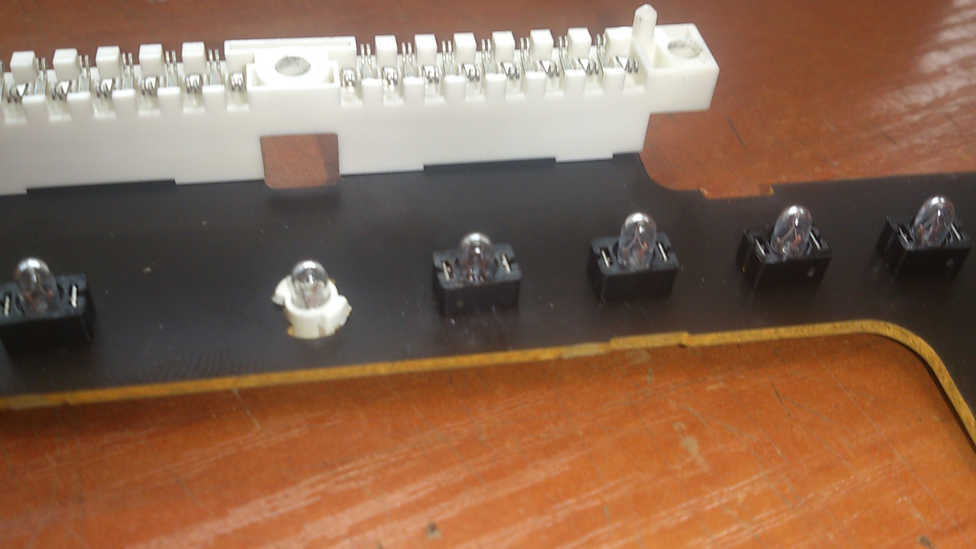

Заменили на сто радиатор кондиционера. Сажусь заводить при повороте ключа не загораются все индикаторы с левой стороны: чек, абс, ручник, низкий уровень топлива, круиз, лампочки давления и уровня масла. Разобрал приборку, панелька эта идет цельным куском, внутри скорее всего диоды. Предохранители под капотом и торпедой целы, все работает. Куда копать, где искать хз, не могли ж они все сразу сгореть

Так проверь лампочки сначала!!!
Там маленькие лампочки (а не диоды) и снимаются они с прямоугольными (пластиковыми) основаниями

Маленькие лампочки идут на передачи. А до индикаторов масла, чека и тд я не добрался, там цельный блочок, снаружи плата пропаянная, врятли лампы

да никакой там не блочок, а просто кусок текстолита прищелкнут.
аккуратно все разбирается и там лампочки стоят вряд.

Задрался уже фотки выкладывать. Одно и то же, на протяжении пяти лет всплывает. ::-D:
Как ножичком подковыривать, надеюсь не нужно фотку

HiTEX писал(а): Как ножичком подковыривать, надеюсь не нужно фотку
да нет, всё проще...
- сейчас спросят как ты сумел разобрать до такого состояния, это же технически невозможно ::-D:

Спасибо за фото, ответ исчерпываюший.

Как не странно, лампочки целы, перегоревшая тока лампочка включения передних противотуманок, а большая половина приборов так и не горит. В остальном все работает.

но ведь чудес не бывает?
значит надо смотреть поврежденные дорожки на плате, или гибкие дорожки на самой приборке, или контакты на разъемах куда приборка втыкается в посадочное место.
p/s точнее, чудеса конечно бывают... но это явно не наш случай :)

Тоже кажется, что где то масса на эти лампочки пропала. Вторая половина приборки горит. Визуально все посмотрел, явного ничего не увидел. Да и спидометр не снимался. Меняли радиатор кондиционера, при этом отключали клеммы аккума. Круиз работает, хоть и лампочки не горят. Вот чозахерь.
