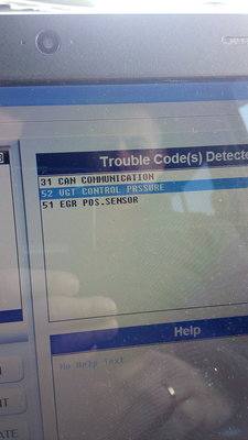

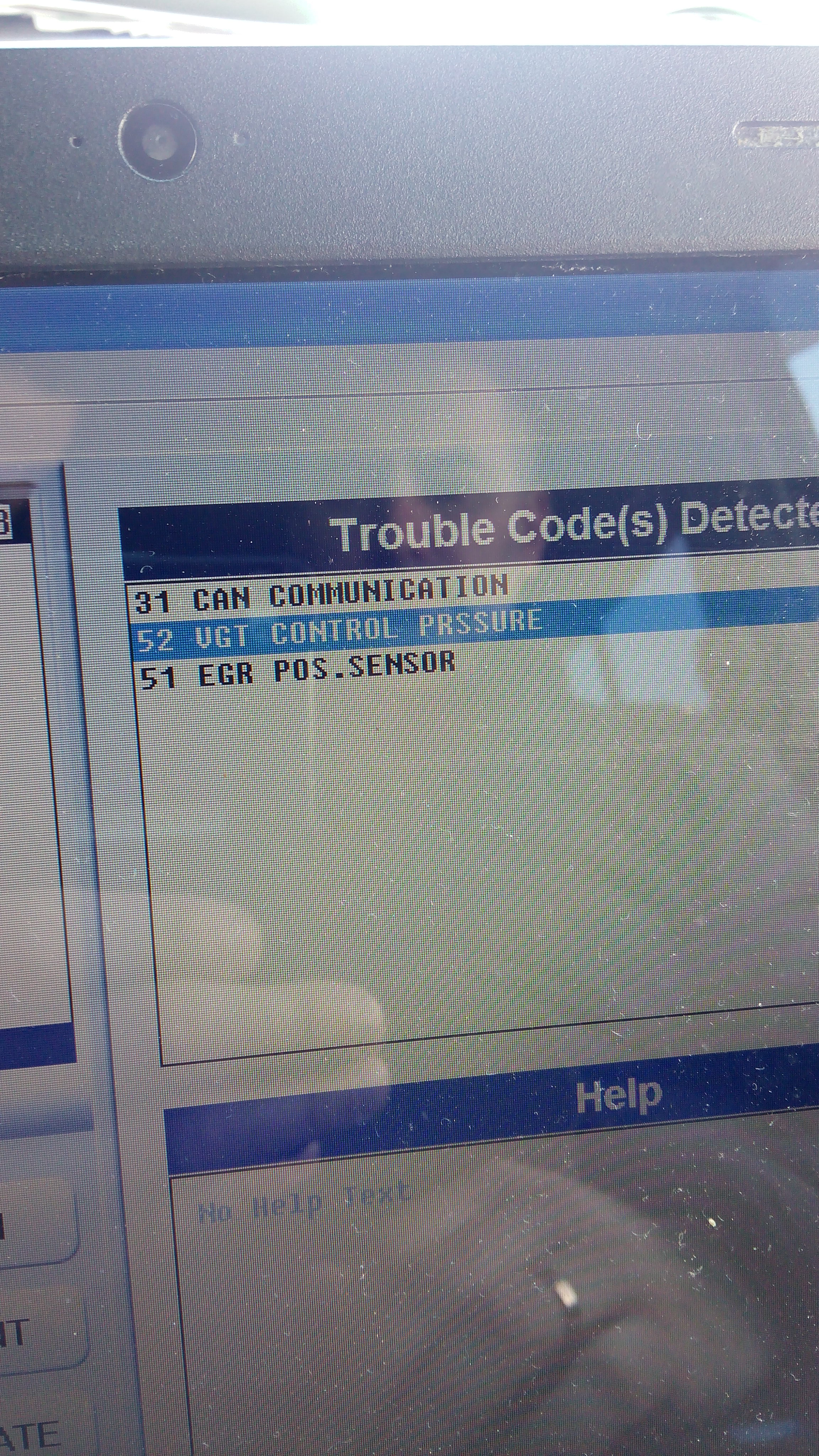

Помогите с ошибками
Сообщение Dima0009 »
Увеличился расход немного хуже тянет

https://yandex.ru/search/?text=51%20egr ... id=1923020
Похожая ситуация В форуме со значком черный квадрат с красным митцу.(10 раз пробовал, но не проходит прямая ссылка)

Актуально только 51я ошибка, с ней и разбирайтесь, либо просто заглушите егр пластинкой из шпателя. И посмотрите на результат.
очень злой бывший ОД
диагностика и чип Mitsubishi
Сообщения: 57424
Благодарил (а): 1026 раз
Поблагодарили: 4784 раза
Re: Помогите с ошибками
Используйте нормальный сканер.
У Вас нет ошибок, это "фантазии" сканера который не умеет корректно работать с данным автомобилем.

Lukich111 писал(а):Актуально только 51я ошибка, с ней и разбирайтесь, либо просто заглушите егр пластинкой из шпателя. И посмотрите на результат.
Уверен что и она не актуальна.
Эта троица на многих сканерах появляется.
ЕГР скорее всего даже вакуумное стоит

Всем спасибо заглушу егр и проверю
