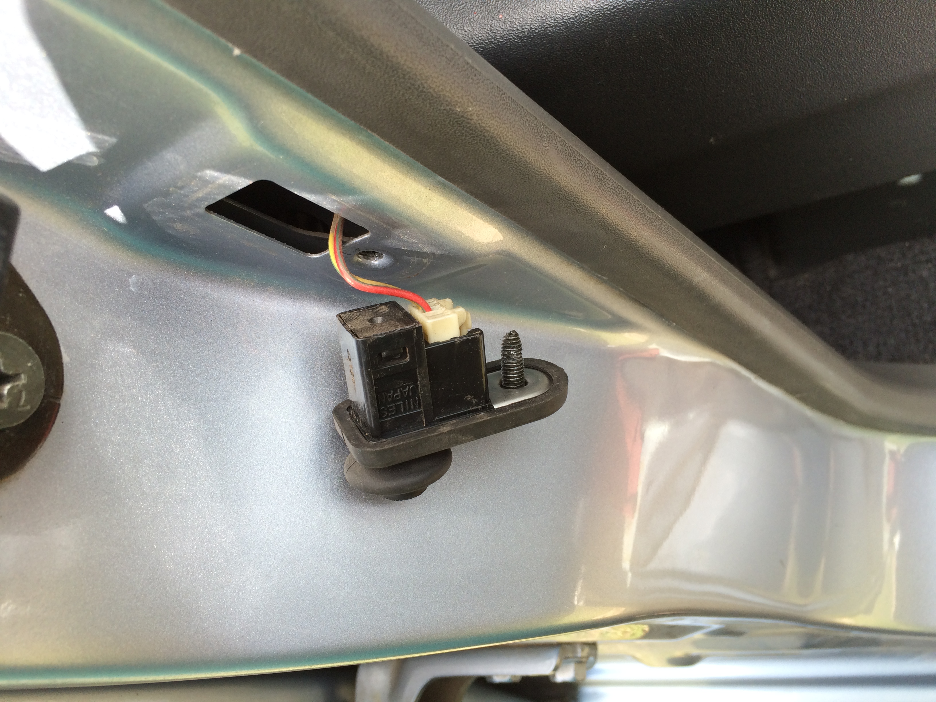

Решил разобраться: вынул концевик не пищит, значит связано с массой. Поменял с другой двери концевик тоже самое. Дальше: если касаюсь руками болта крепления проушины змка двери или болта крепления и одновременно металлической накладки порога (на фото) то бъет током, причем нормально так бъет. Не удержать руку, просто трясет.

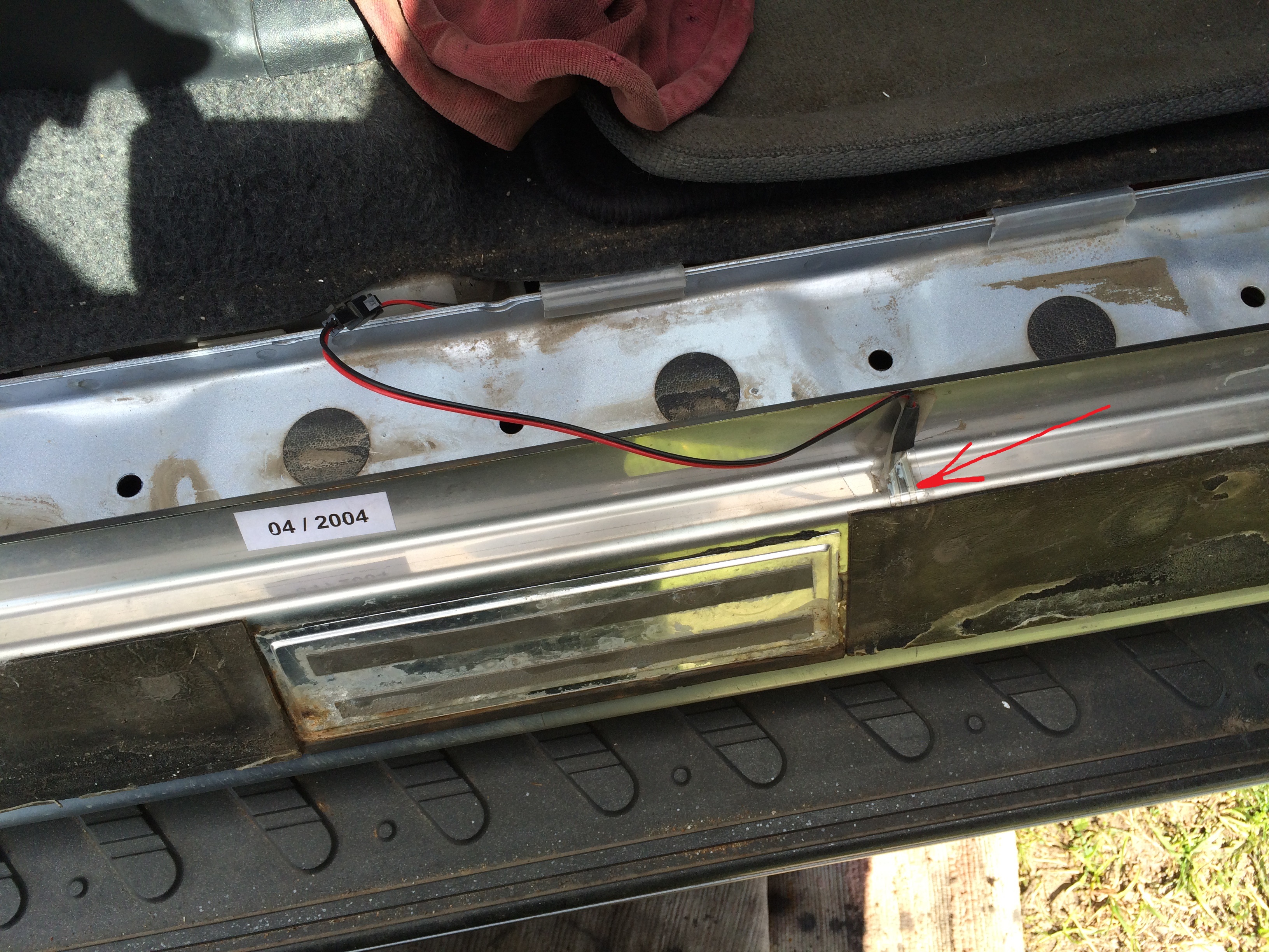

Снял накладку порога, там фишка и 2 тоненьких контакта и они пищат на фото красной стрелкой, писк я понял такой, что как коротыш, как мышь пищит только непрерывно.
Если одновременно одной рукой держусь за накладку порога а второй веду по проему, то под пальцем тоже писк как разряд напряжения.

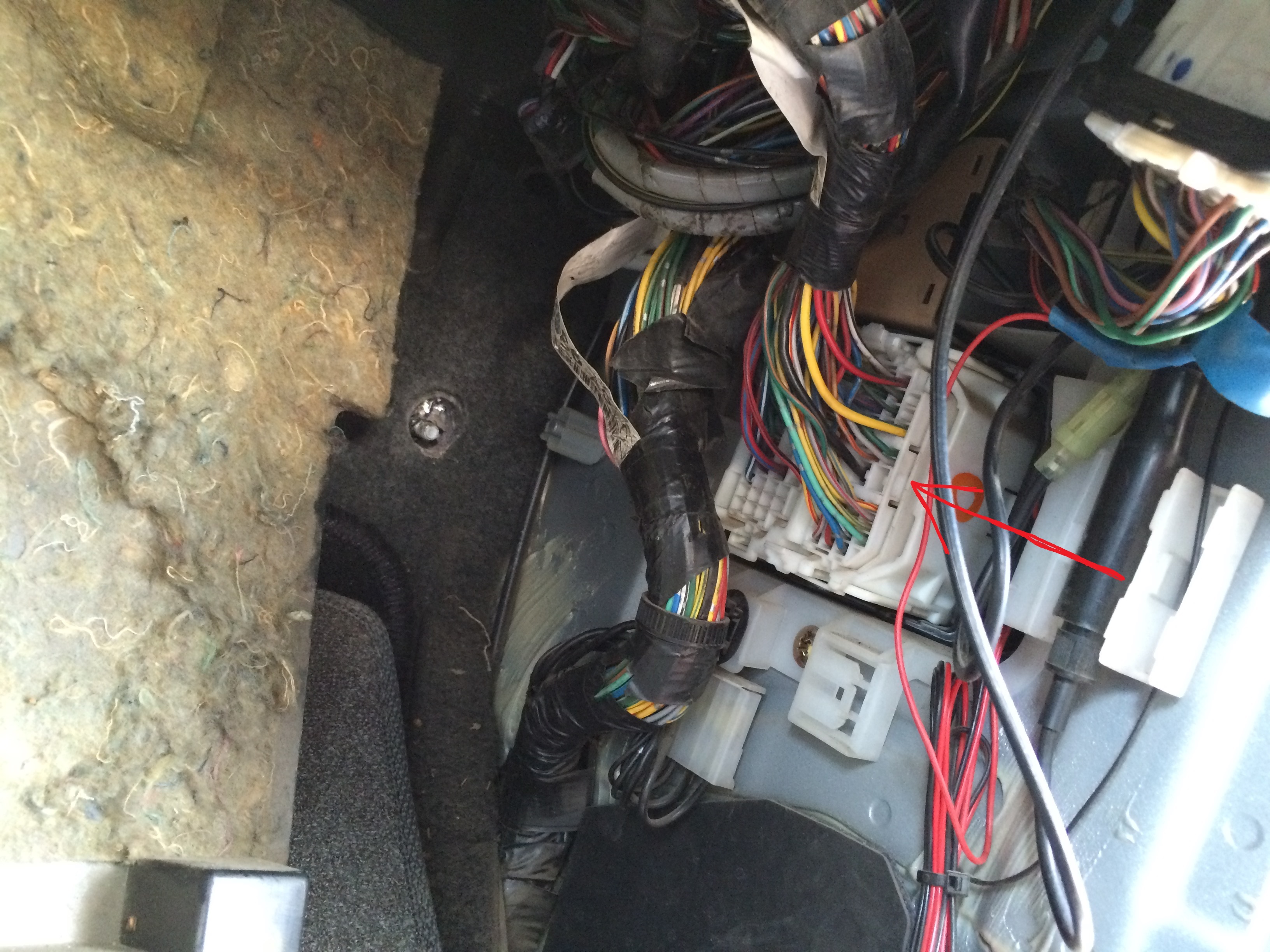

Снял накладку под ногами справа пассажира, обнаружил разъем (на фото стрелкой указал) пищит там - это как бы источник иска. Вынимаю разъем писка нет вообще.
На другие двери не пищит, только на пассажирскую одну, но если вынуть с нее концевик, т.е. снять с массы, тогда при открытии пищат все двери в этом разъеме. Проводку от концевика по порогу до разъема со стрелкой проверил..Она в жгуте и вроде неичего плохого нет.
