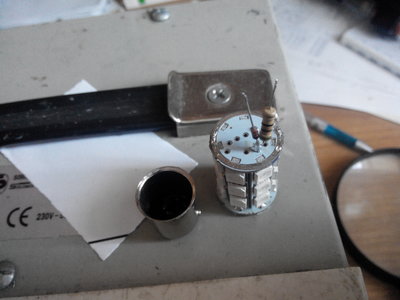

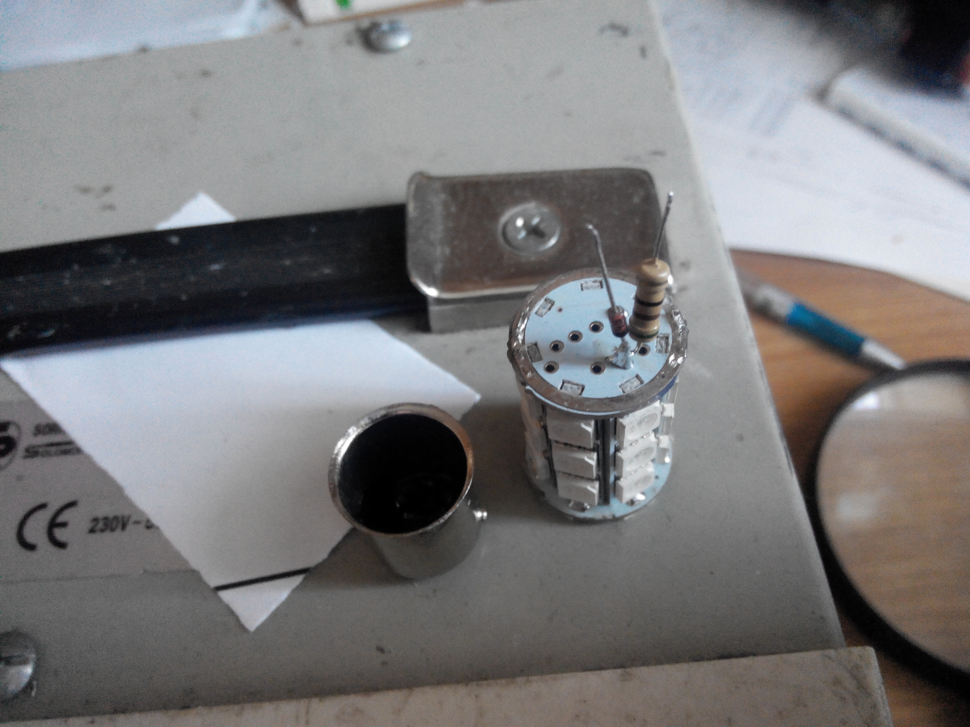

Решил, вскрыл лампы, увидел что на габариты стоит сопротивление, на стоп диод, навешал диод последовательно на сопротивление, установил лампу в патрон плафона, Алилуя, проблема ушла, сделал вторую лампу аналогично все собрал, пропаял, горит, ничего не мигает, не щелкает, ну типа все думаю, а нет, ставлю на сигналку, закрывается, но с ошибкой, на брелке горит "ТОРМОЗ", автозапуск показал "кукиш" Вскрыл лампы обратно, по совету Отца запаял параллельно диоду идущему на стоп в данных лампах сопротивление 2,7 кОм одним концом на корпус другим на вывод. Отчитываюсь, Все работает))) На будущее буду знать, лампы лучше брать с бейджем NO ERROR)) Всем Большое спасибо за Советы и Наставления!
