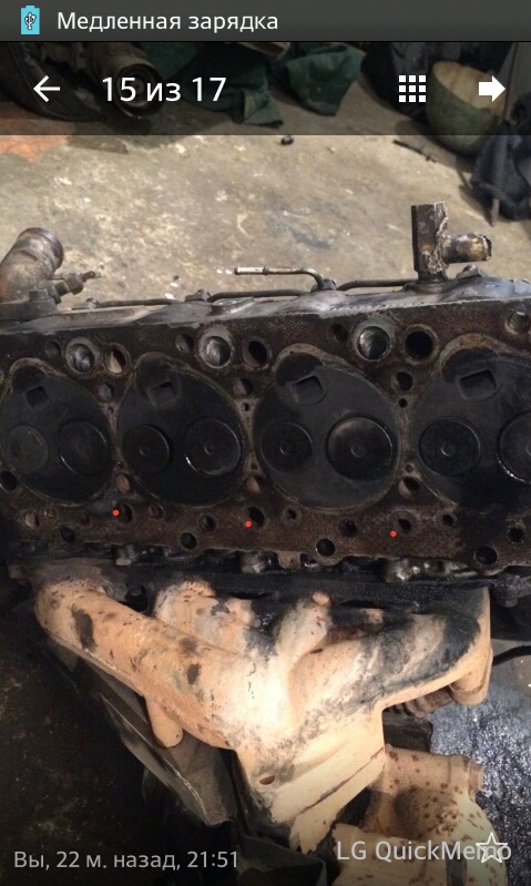

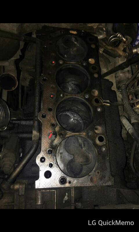

Кратко о проблеме. Приобрёл пыжика 93 год кузов v44wg двигатель 4д56т. Шли газы..решили вскрыть двигу..вскрыли
Прокладка мёртвая...проверили Гбц.. Не повело..трещин нет.купили новую пркладку собрались собирать а каканалы охаждения не сходятся вообще...капец...чужая бошка.. Я в шоке.
Вот и вопрос есть ли рразличая между Гбц 4д56 и 4д56т?

Re: есть ли различая между Гбц 4Д56 и 4д56т
Буду краток: отличаются. Но при наличии прямых рук все спокойно либо сверлится, либо наоборот - глушится.

Так что делать то...все сходится кроме нескольких каналов охлаждения.можно ставить или нет?
