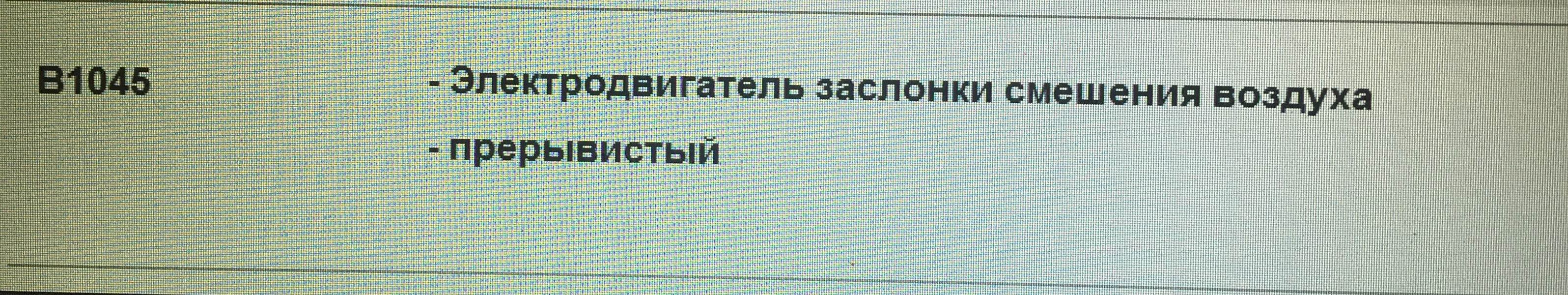

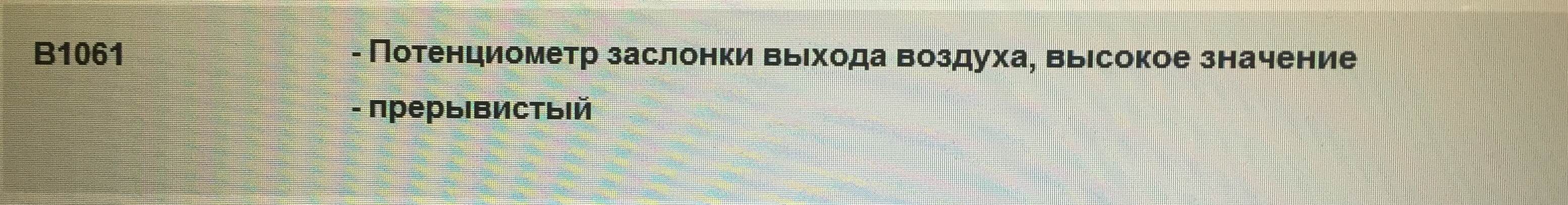

Re: Проблема с температурой в салоне, работа климат-контроля
Прочитали ошибки
Обсуждение B1045 было на форуме, а вот с B1061 не ясно
табличка с ошибками по климату
http://mmc-manuals.ru/manuals/pajero_sp ... 400ENG.HTM
Alex_SH, здравствуйте, тоже ошибка B1061, и B1062, вы решили проблему?
