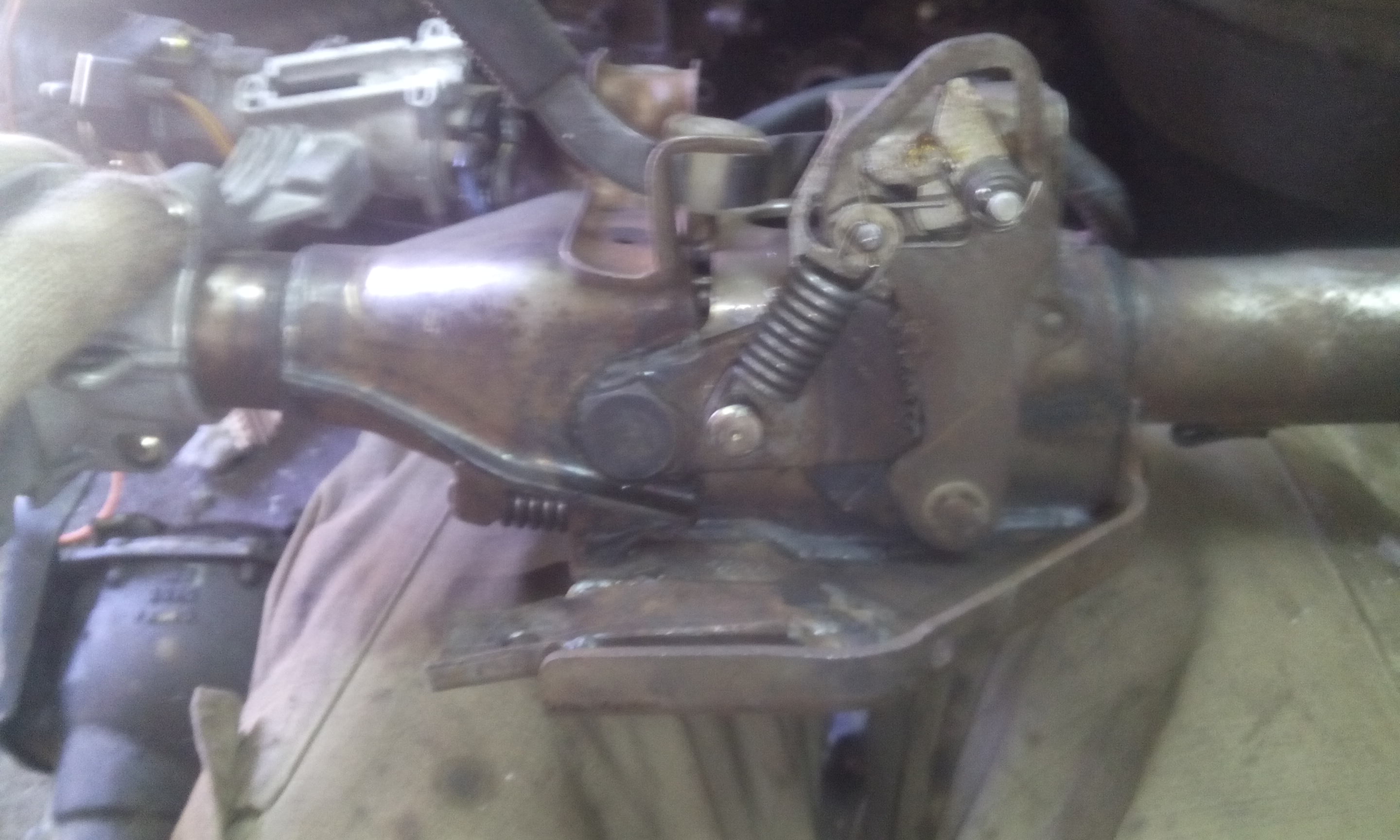

Обнаружен люфт рулевого колеса. Люфт как будто откручена баранка. Однако косяк в другом. Снять колонку несложно, откручивается 2 болта сверху колонки, 4 болта на нижнем металлическом пыльнике-крышке, там где вал уходит в подкапотное. Под капотом либо открутить коединение перед первой крестовиной, либо дальше на шлицевом соединении просто вытянуть рулевую в салон.
При разборе видим следующее.
снятая колонка. Механизм наклона.

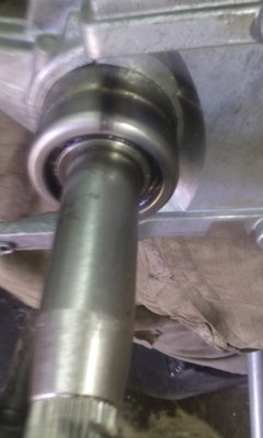

Проблема нашлась быстро. Вылетел из посадочного места и сполз по валу игольчатый подшипник

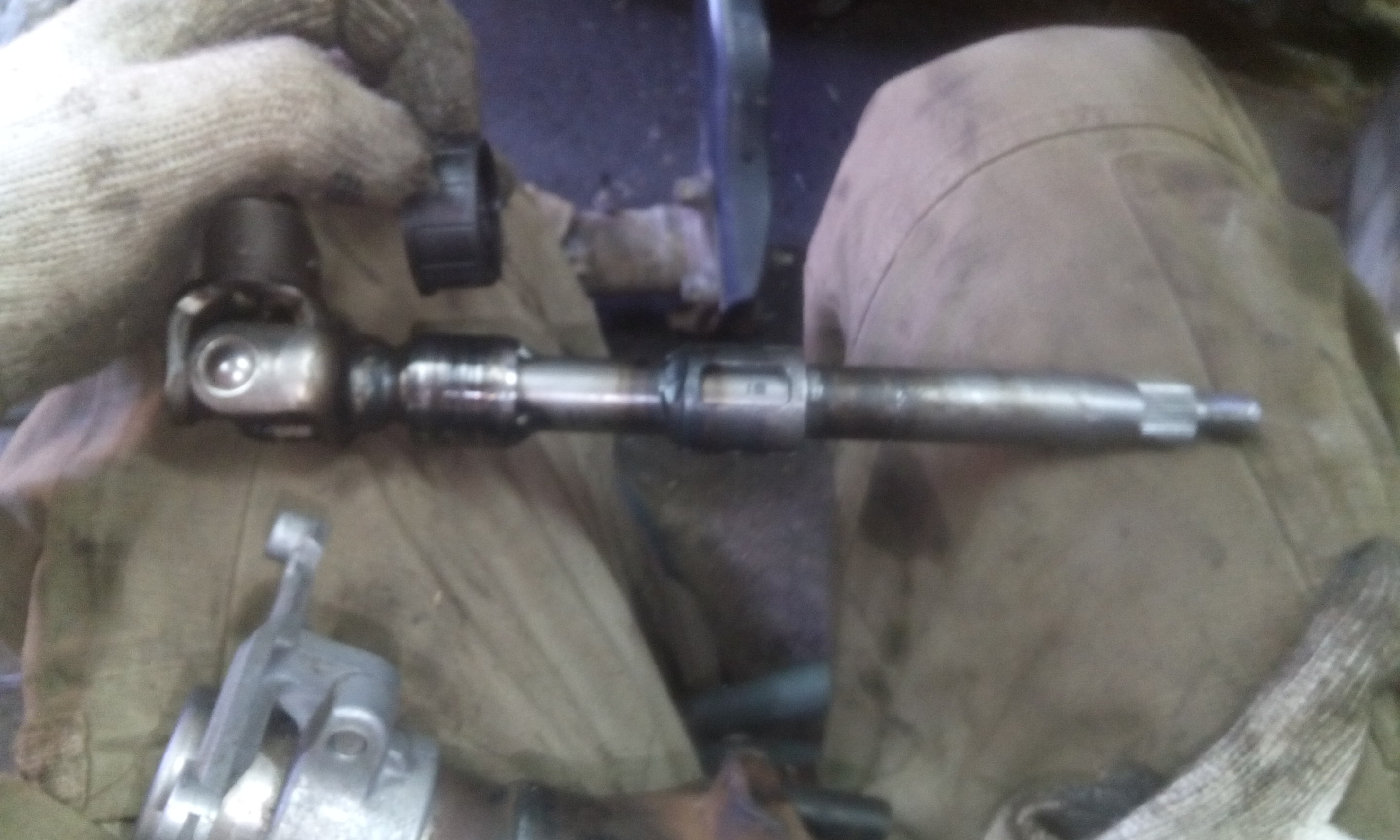

Снизу вал сидит на игольчатом подшипнике в пластиковой обойме
Сверху вал сидит на подшипнике, прикрытом резиновым уплотнителем.

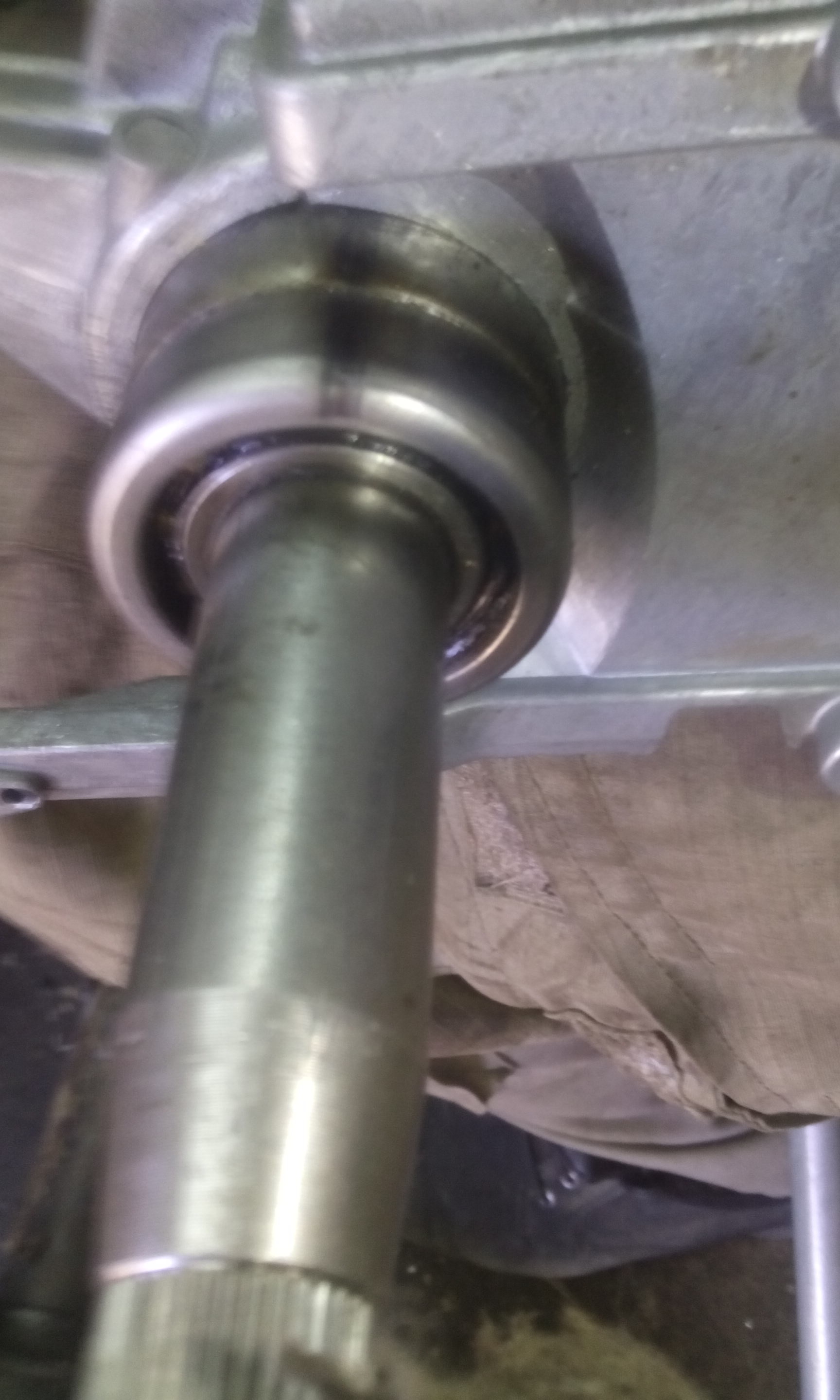

Подшипник Koyo, но номера нет :( Посадил за неимением клея на гурметик. Посадка там не жёсткая, т.е. он просто садится, не забивая а осаживая его усилием пальцев.
После посадки подшипника на место, люфт устранён.
подшипник
подшипник
