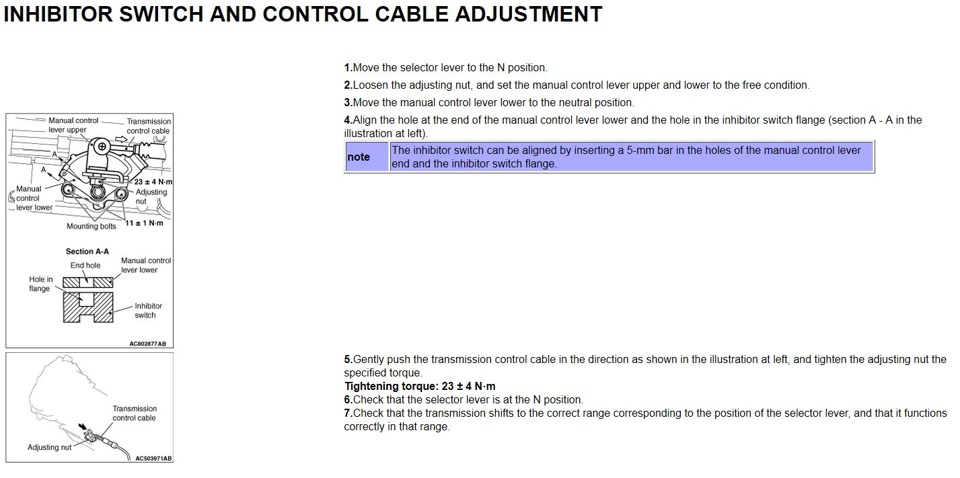

Вот те мой репост с драйва, поможет.pavel N писал(а):при движении выбивает передачи , при этом на табло ничего не горит. при повторном переключение нейтраль драйв загорается D и машина едет. подскажите что может быть

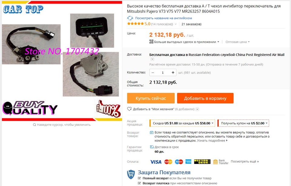

История такая: С месяц назад стал подыхать ингибитор(датчик положения АКПП). Почитал, посмотрел, решил попробовать слегка подвести трос, есть такая процедура в описании регулировки. Подвёл, не помогло. Заказал ингибитор, предварительно выяснив, что на старых спортах, на П4 и на новых спортах стоит одинаковый ингибитор. Посмотрев в экзисте все номерочки решил поэкспериментировать с китаем. В общем заказал я ингибитор на Али.
Вот позавчера поменял. Всё теперь ОК!
В приложениях смотрите процедуру регулировки, скрин заказа и вот все номера ингибитора: 8604A053 MR263257 8604A015
Искать на Али надо по второму номеру!
ПС
Я брал этот: ru.aliexpress.com/item/Hi…MR263257/32461867497.html
попался исправный и полностью функциональный, сколько проживёт время покажет.
ПСПС
Если будете руками менять сразу кардан спереди откручивайте и кладите на траверсу, иначе к разъёму будет сложно подобраться. По месту сориентироваться 2 минуты, кардан открутить 3 минуты.
