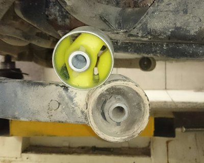

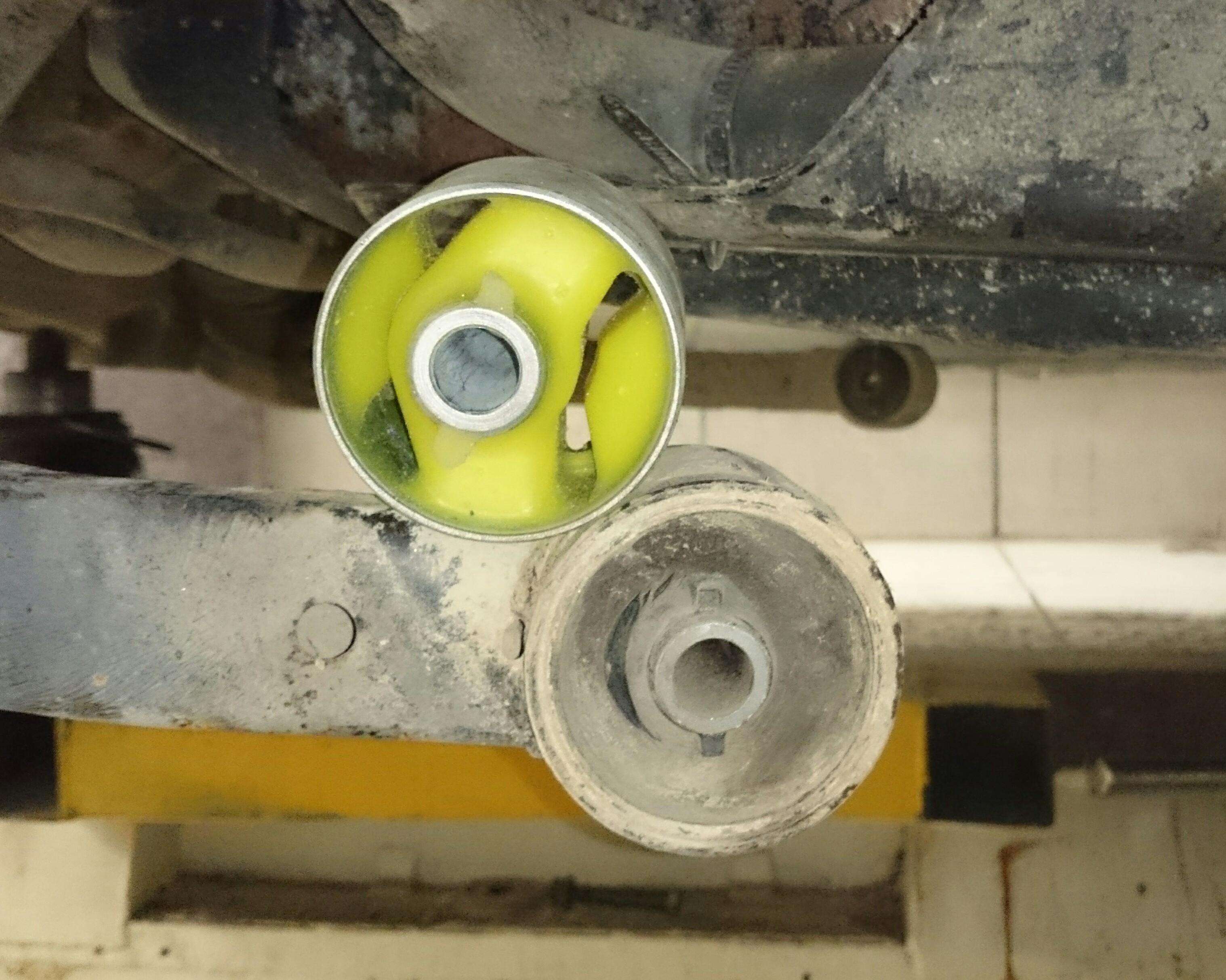

Мужики проблема заключается в следующем две тяги по разному запрессованны саленблоки на обоих они разбиты заказал точку опоры номер 3-06-1515 в итоге у него центр смещён. Помянет саленблок не проблема но как он должен стоять для меня загадка фото выкладываю. По фото видно что он там хитрый и может повлиять при развал схождении то есть попасть в допуск или нет. Помогите фотом рисунком и .т.д. Я пока предполагаю, что у него два варианта втулкой верх или в низ какой выбрать не знаю.

На развал и схождение не повлияет... а вот на перекос задней оси - несомненно.

Смещением - вперед. (по фото: то, что на фото вниз - должно направлено быть вперед)
Блин, наоборот, галочкой назад...

В общем, рычаг должен быть как-бы смещен вперед.

В общем, в первом варианте - правильно.
Смещением оси(галочкой),втулкой - вперед.

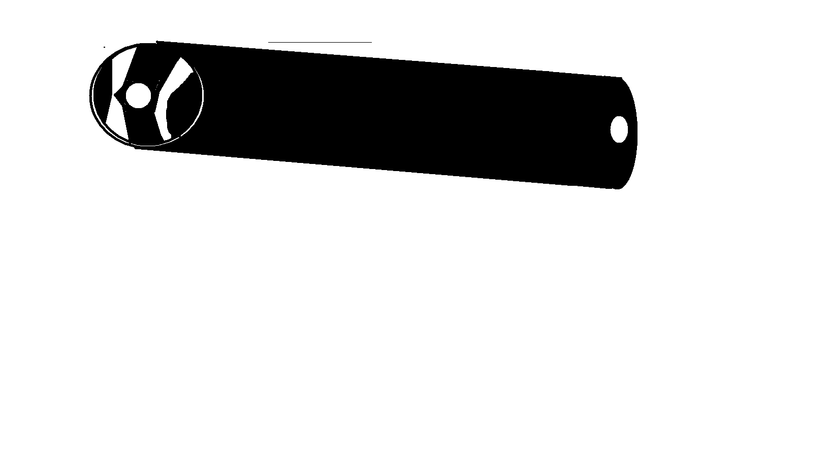

ТО ЕСТЬ ВОТ ТАК 0<---------. НА ФОТО НЕ ВИДНО КАК ОН РАСПОЛОЖЕН ВОТ МОИ КАРАКУЛИ Я ПОНЯЛ ТАК

Да. Так.

О, хорошо видно:

ООО да это самый исчерпывающий ответ!!!

sergks26 писал(а):Мужики проблема заключается в следующем две тяги по разному запрессованны саленблоки на обоих они разбиты заказал точку опоры номер 3-06-1515 в итоге у него центр смещён. Помянет саленблок не проблема но как он должен стоять для меня загадка фото выкладываю. По фото видно что он там хитрый и может повлиять при развал схождении то есть попасть в допуск или нет. Помогите фотом рисунком и .т.д. Я пока предполагаю, что у него два варианта втулкой верх или в низ какой выбрать не знаю.
если вы не знаете как он стоит, то могу предположить следующее:
1. вы не снимали еще рычаг, и там точно такой же сайлентблок. но тогда в чем проблема поставить как он и стоял? ведь вы это увидите
2. у вас рестайловый сайлентблок (сплошной). в этом случае у вас болт крепежный должен быть 14мм. у сайлентов как на фото 16мм. учтите этот факт.
вообще, посмотреть как он стоит можно, залезши под машину и отогнув резиновые кружки.

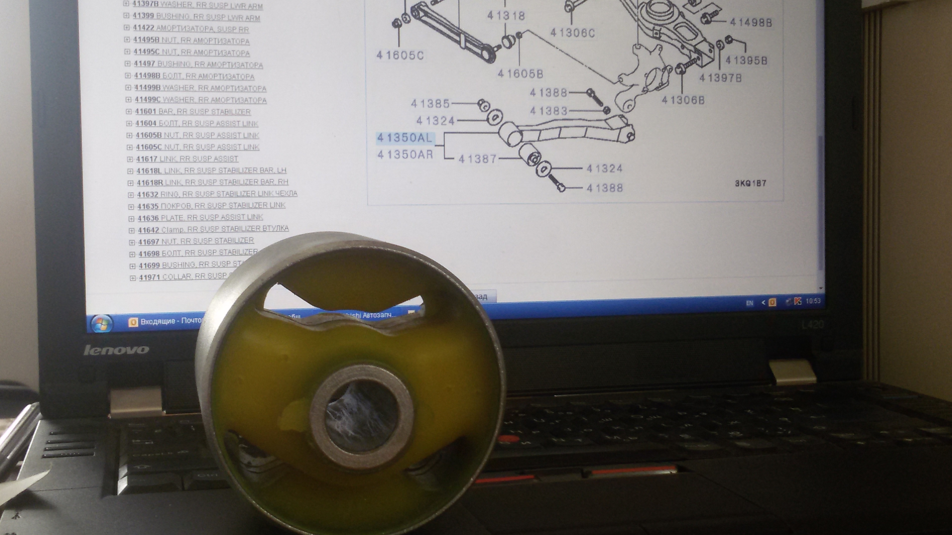

У меня схожая проблема, сайленты стоят вообще не такие, по направлению видно смещение старого , правильно ли я поставил направление, точки опоры?. Менять пока не стал, закипел болт на правой цапфе.

неправильно.
