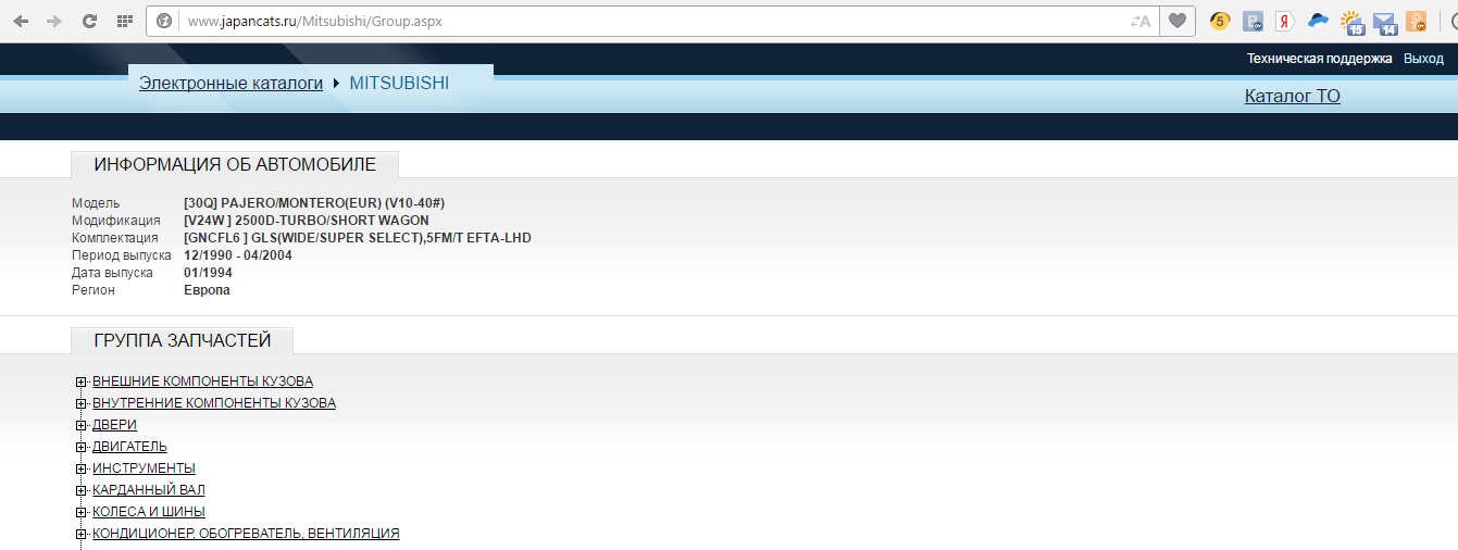

вот информация по VIN yf 3-х дверку

Re: По VINу бъётся 5 дверка ???
всё-ж просто (V24 коротыш V44 лонг) , (V23 коротыш V43 лонг), (V25 коротыш V45 лонг), (V26 коротыш V46 лонг)
