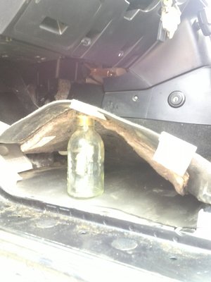

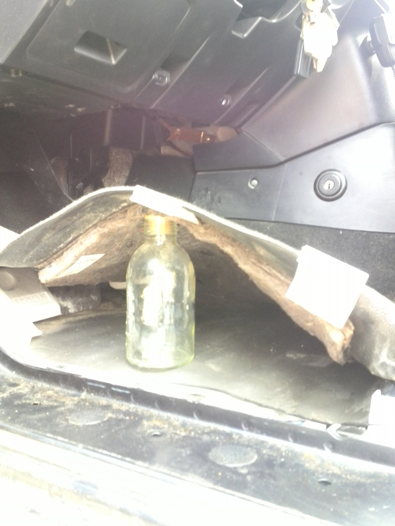

Имейте ввиду, что штатные коврики(особенно водительский) после зимы насквозь мокрые! Несмотря на наличие дополнительных резиновых "корыт", а также одноразовых "памперсов" в зимний период. Сушил несколько дней на майские праздники. Причем, когда трогаешь коврики рукой снаружи, то ничего не чувствуется. Он снаружи абсолютно сухой(если на нем не лежат еще и резиновые). И только просунув руку под коврик понимаешь, что он абсолютно мокрый. Обнаружил это, когда поднял резиновое корыто и на его обратной стороне обнаружил испарину.
Под шумку залезть не удалось. Кстати, когда ставил розетку фаркопа, то демонтировав пластик из ниши третьего сидения тоже обнаружил там водичку(видимо конденсат). Которая не испаряется из-за этого пластикового корыта. Такие дела. Думаю, что надо в нем просверлить несколько отверстий, чтобы конденсат мог испаряться.

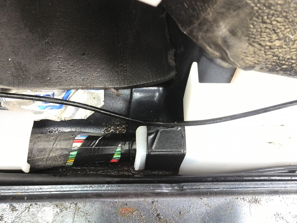

Имейте ввиду, и если не хотите появления там ржавчины, то коврики надо просушить. У меня, кстати, ржа уже появилась(залил ее Раст-Стопом). Все на фото.

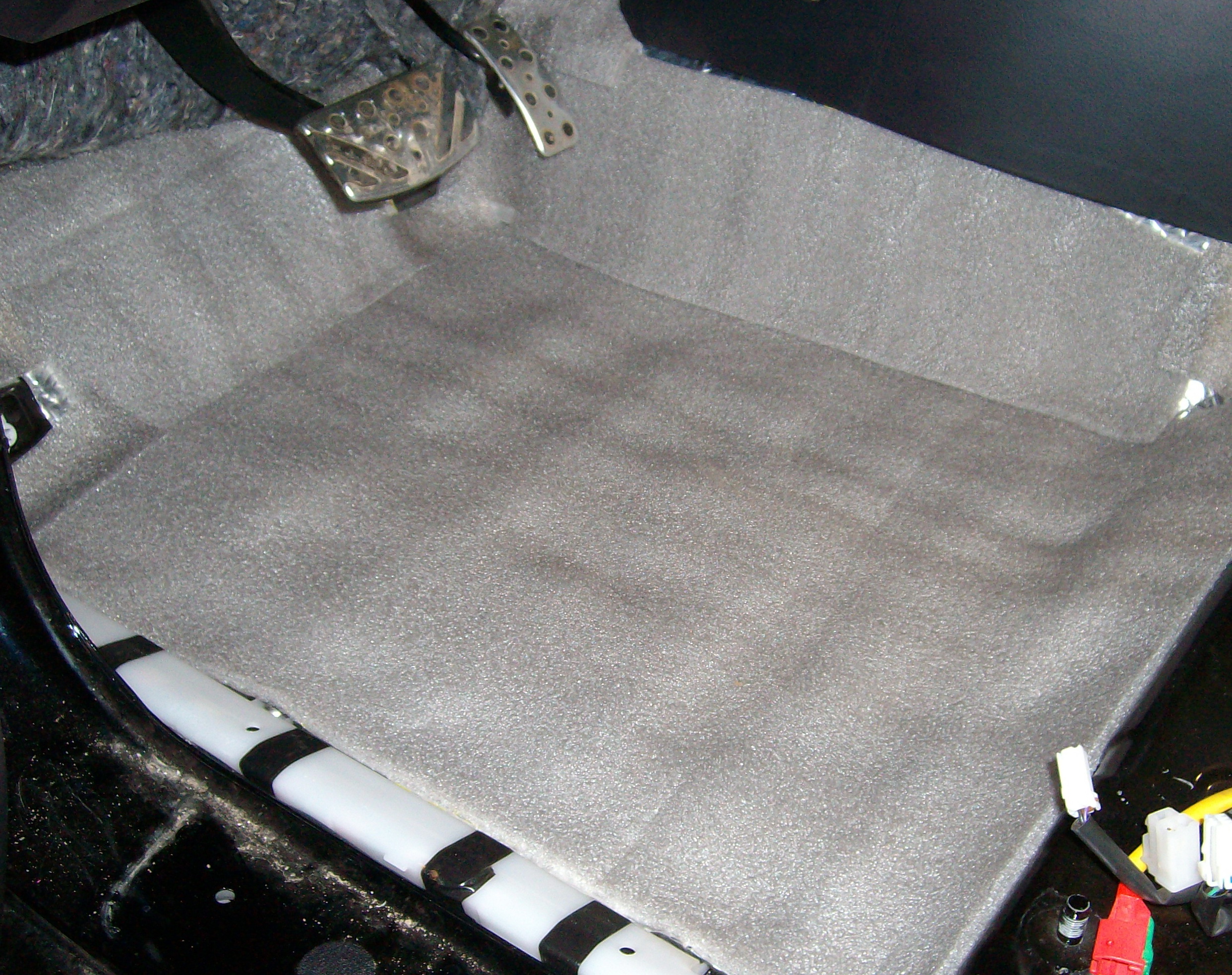

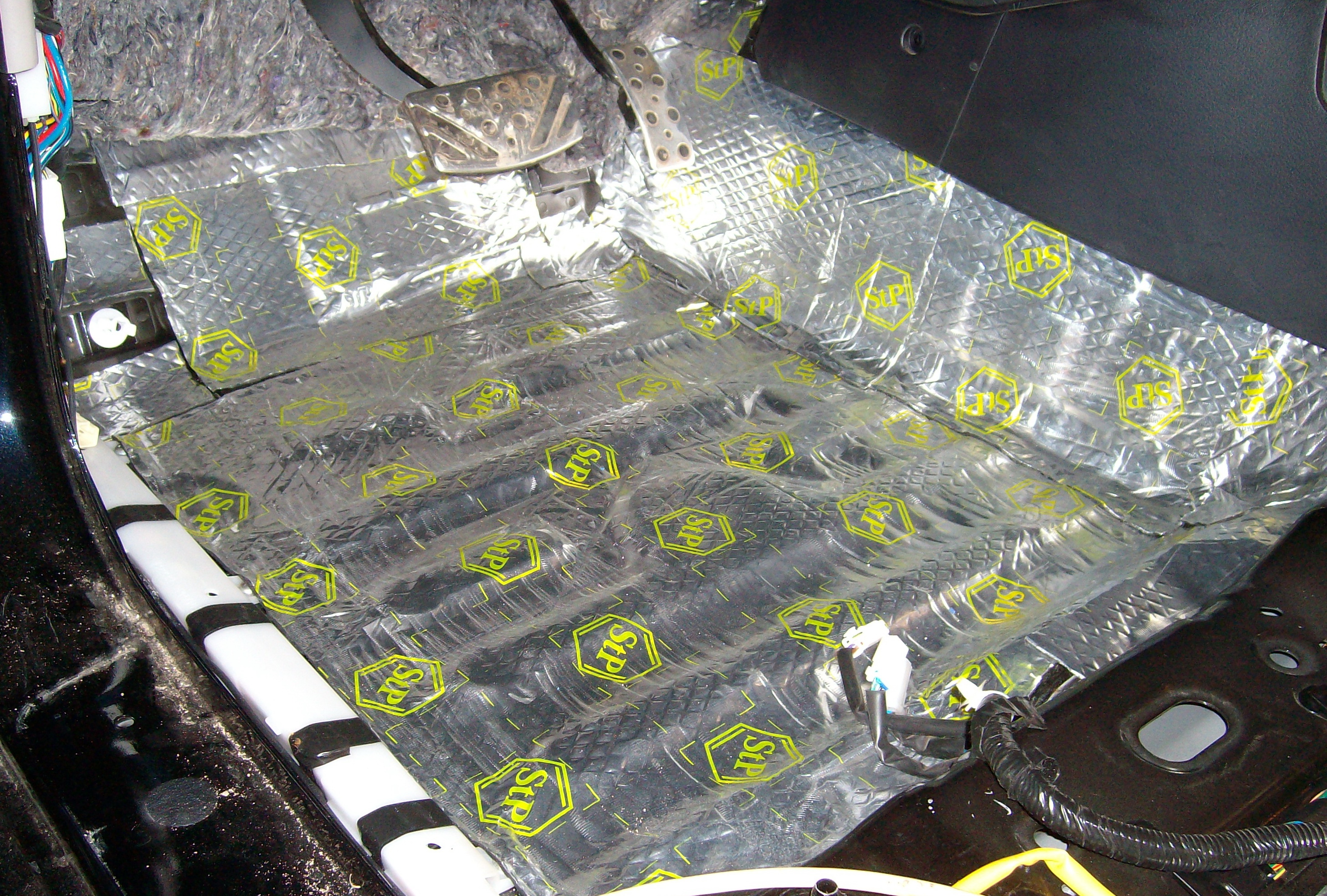

Гм-гм...
Вот так: не первый год работает сей бутерброд. Все
(т.т.т.)
Кстати, виброизоляция - на битумной основе. Нагретая и хорошо прикатанная - суперская гидроизоляция сама пор себе.
Так что, даже если "сверху натечет" или изнутри "осадки выпадут" - до металла воде не добраться.
Вода под штатным полом-чаще всего результат не протечек с обуви, а конднсат. Смещая точку росы утеплением и воздушными прослойками м/у материалами - убираем возможность конденсации.BOB51 писал(а):...По этой же причине настороженно отношусь к дополнительному обесшумливанию пола, так как извлечь попавшую под обесшумку воду крайне проблематично.
