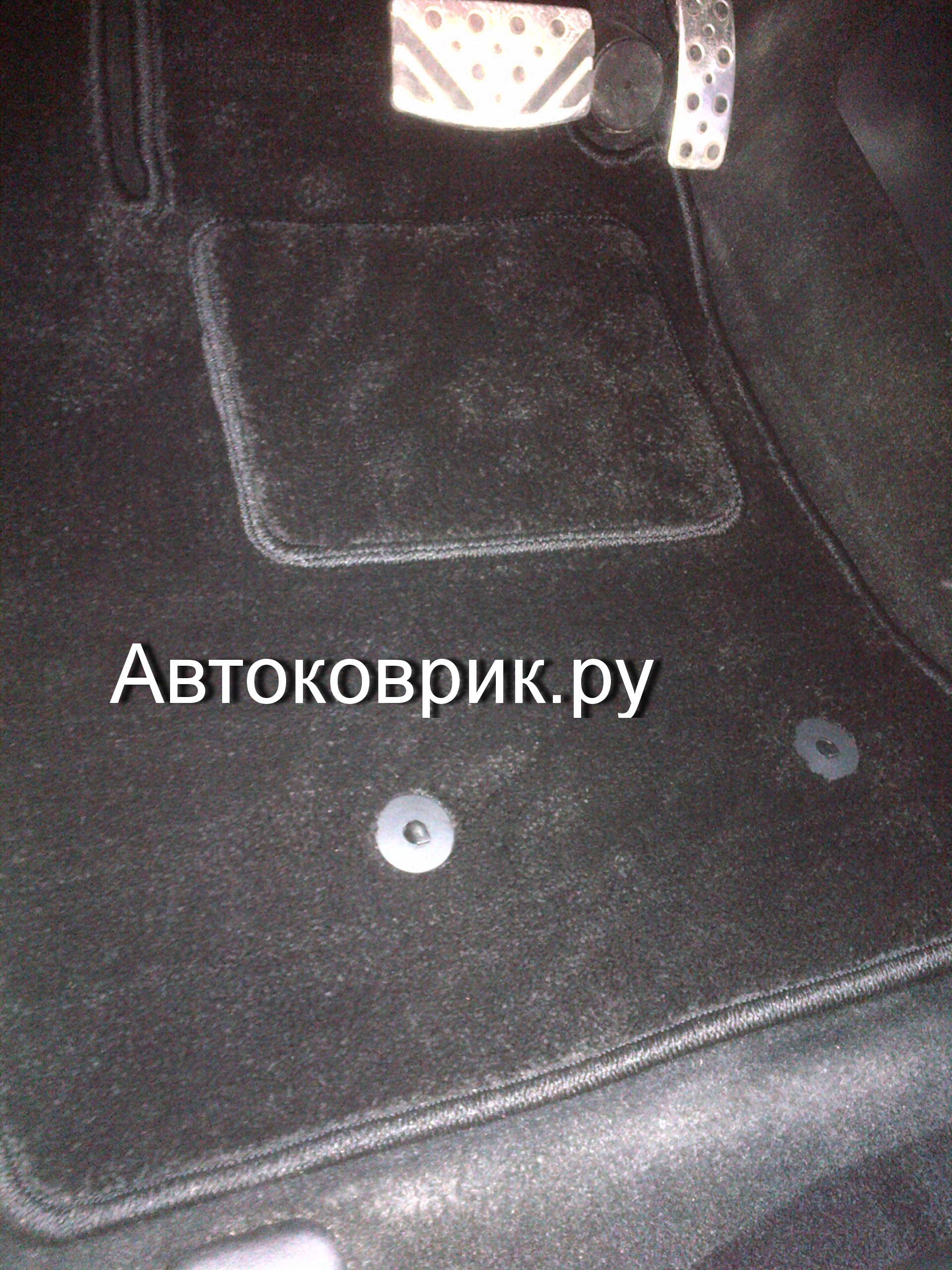

Вода под штатным полом-чаще всего результат не протечек с обуви, а конднсат. Смещая точку росы утеплением и воздушными прослойками м/у материалами - убираем возможность конденсации.
Вот так:
не первый год работает сей бутерброд. Все :*THUMBS UP*: (т.т.т.)
Кстати, виброизоляция - на битумной основе. Нагретая и хорошо прикатанная - суперская гидроизоляция сама пор себе.
Так что, даже если "сверху натечет" или изнутри "осадки выпадут" - до металла воде не добраться.
