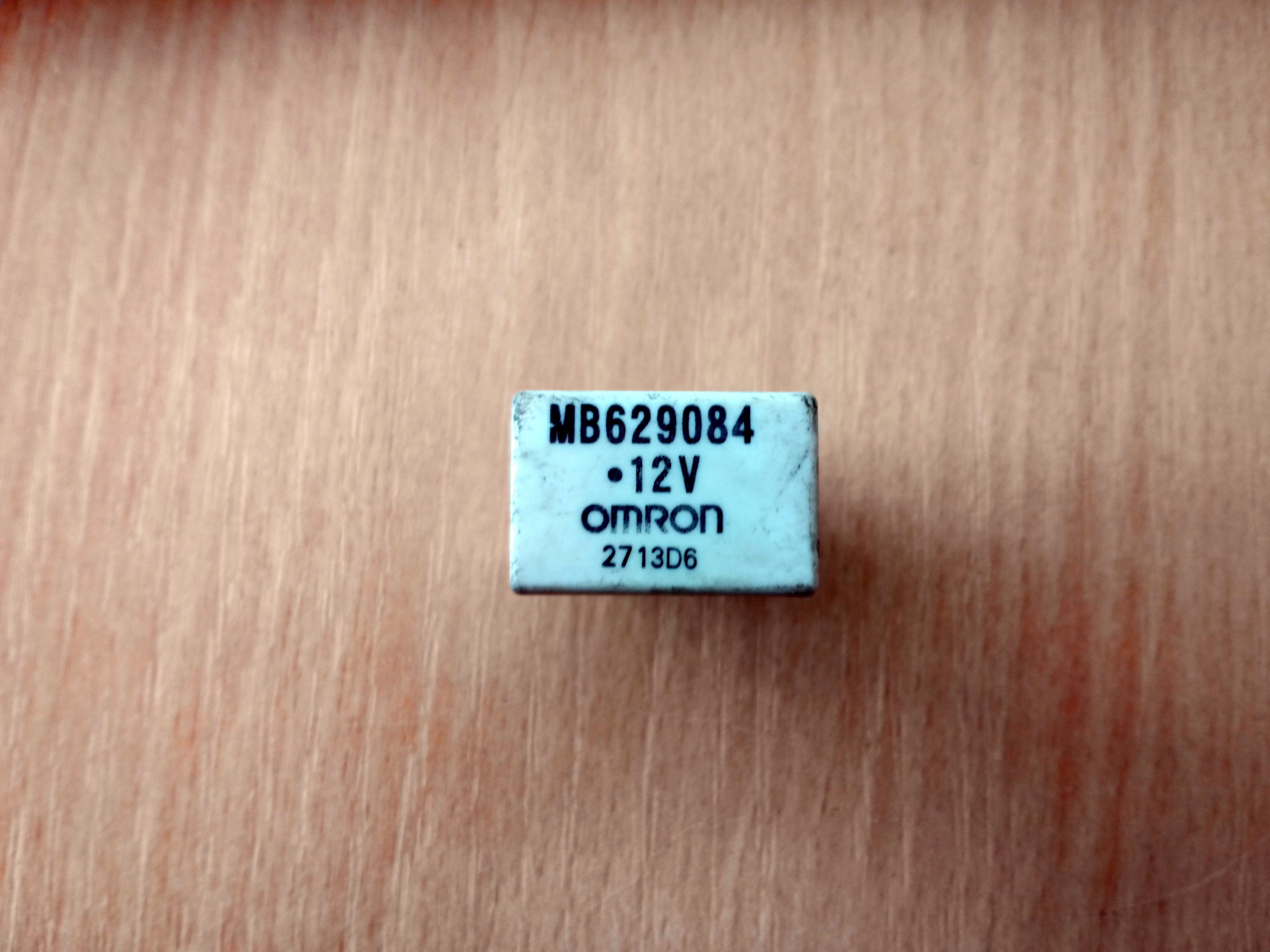

Re: Помыл двигатель - заводиться работает сек. 15-30 и глохн
рано радовался ....

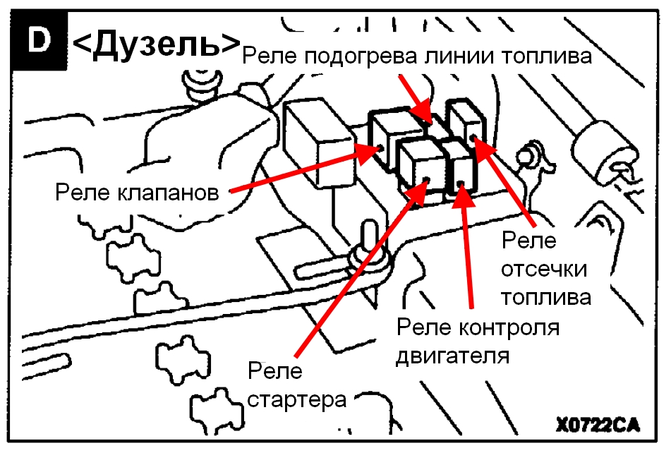

поехал сегодня: вдруг заглохла, все лампы горят, остановился, завожу опять едет и так раз семь.
начал смотреть релюшки:
стучу отверткой по mb629084 и машина сразу глохнет, все остальные норм.

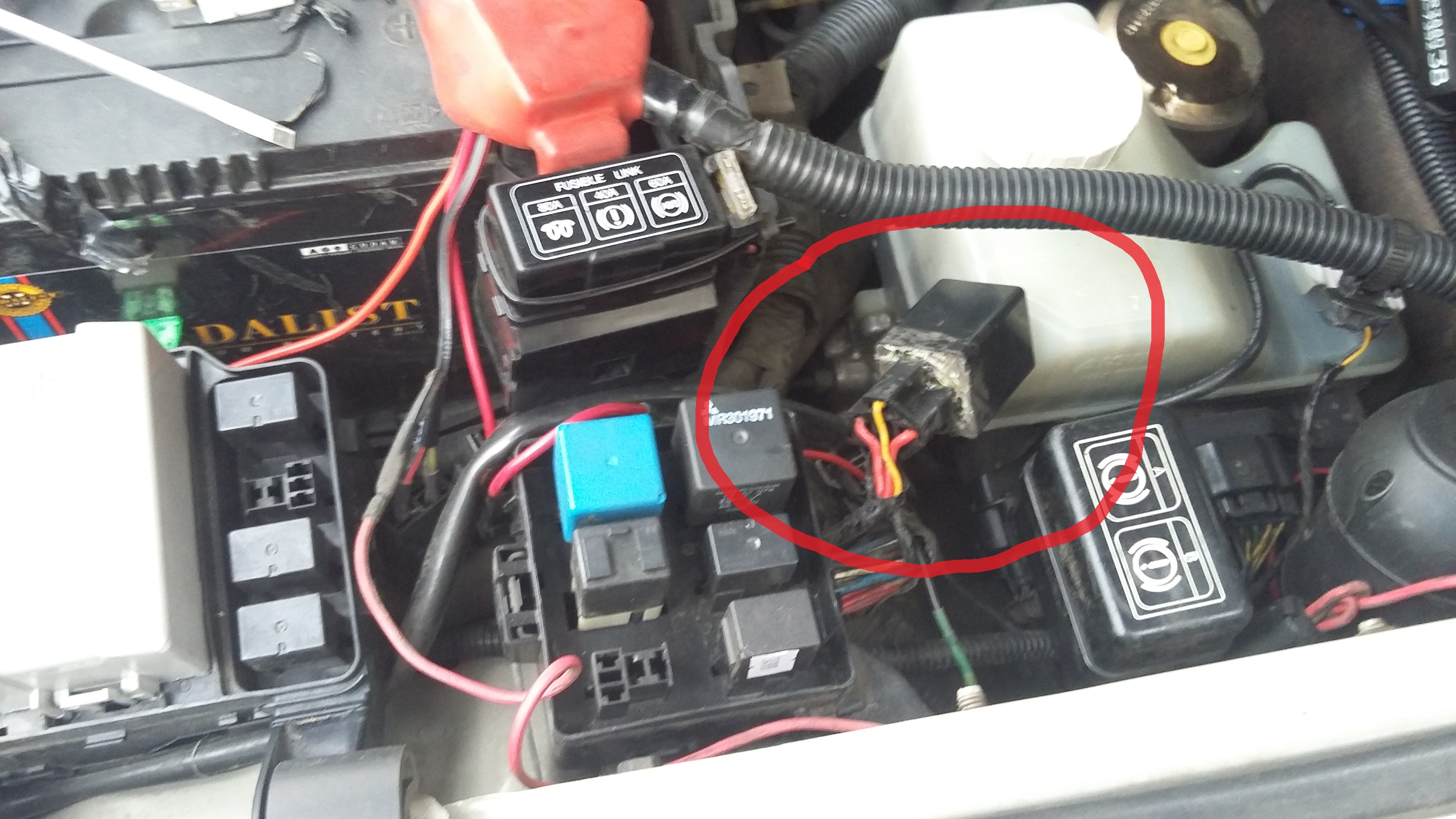

нее .... она не разборная
Купил сегодня российское реле - подошло
(можно использовать как НЗ) , но причина была не в нем.
а в нем фото.
там все было замотано высохшей изолентой.
а внутри, где фишка были капли воды.
машина работает так, что на заметку всем.
осталось решить вопрос с баком
а в нем фото.

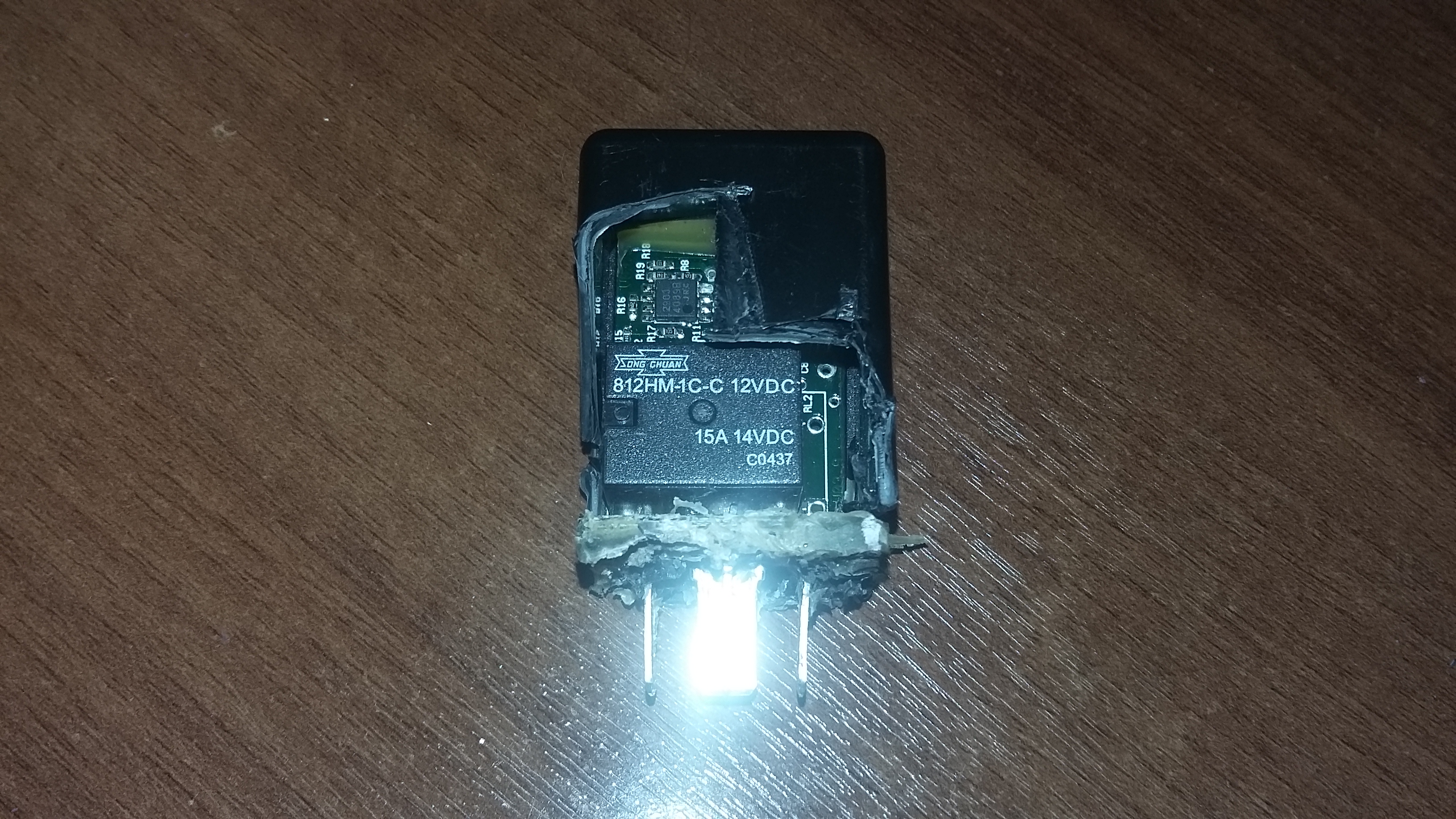

сегодня опять заглючило это реле (не мог завести) заменил это реле на реле с ABS машина сразу завелась.
купил обычное пяти контактное и поставил машина работает нормально.
Разобрал плохое реле, а там и не реле совсем а какая-то микросхема.... как думаете если заменил на обычное реле ничего не будет?

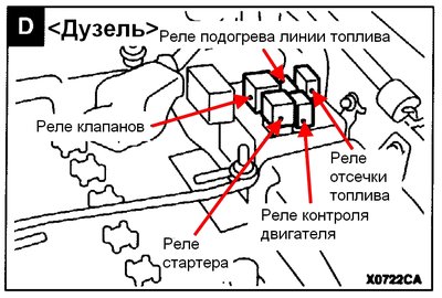

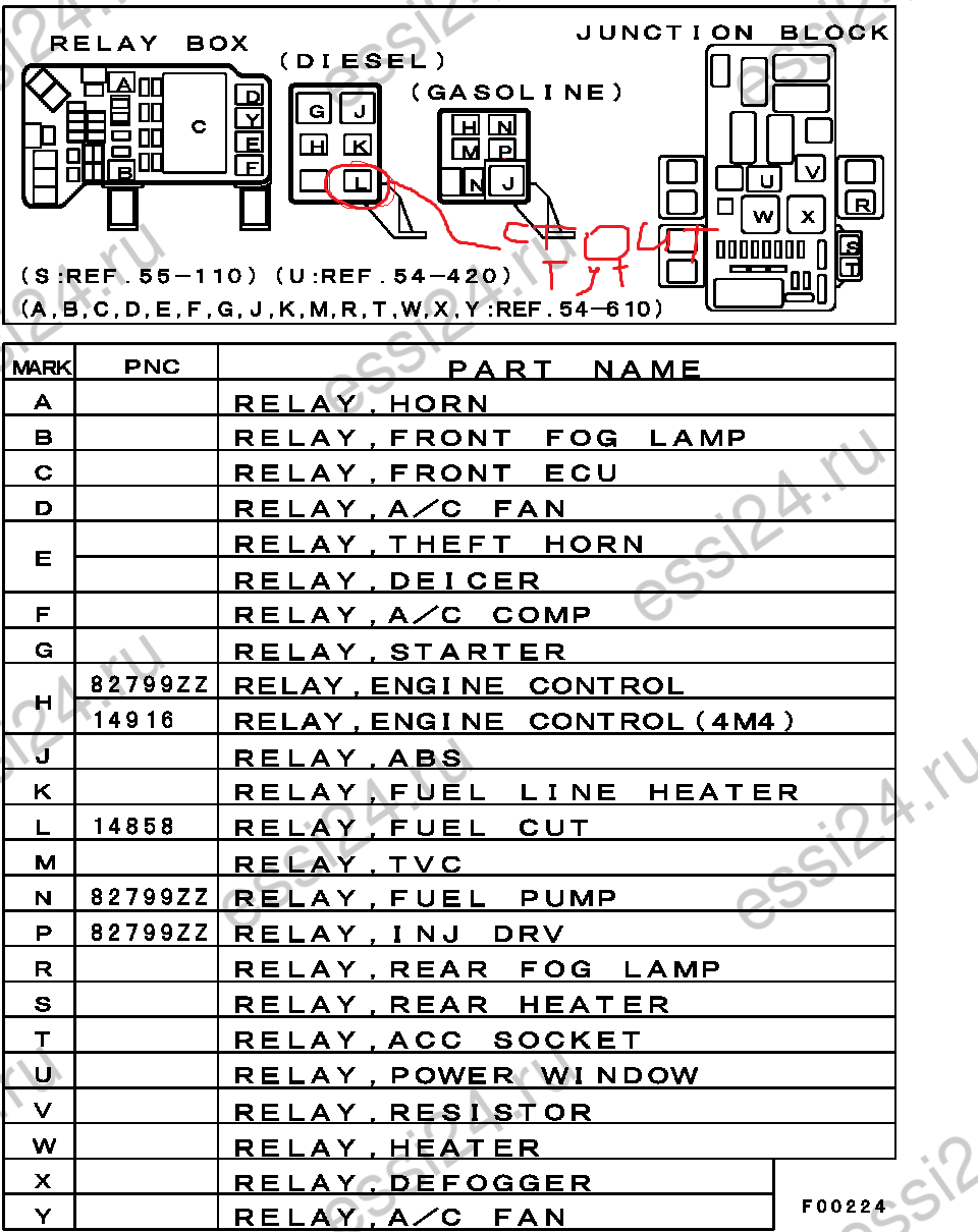

ХЗ...
но если работает,то пусть пока работает.
на фото, большое черное-это тоже реле,просто меньшего размера.
микруха 4089-это логика,возможно просто дублирует сработку управления,корректирует сигнал от дребезга контактов.
вы хоть разберитесь для чего эта релюха-то? по документам.
вроде как отсечка топлива.

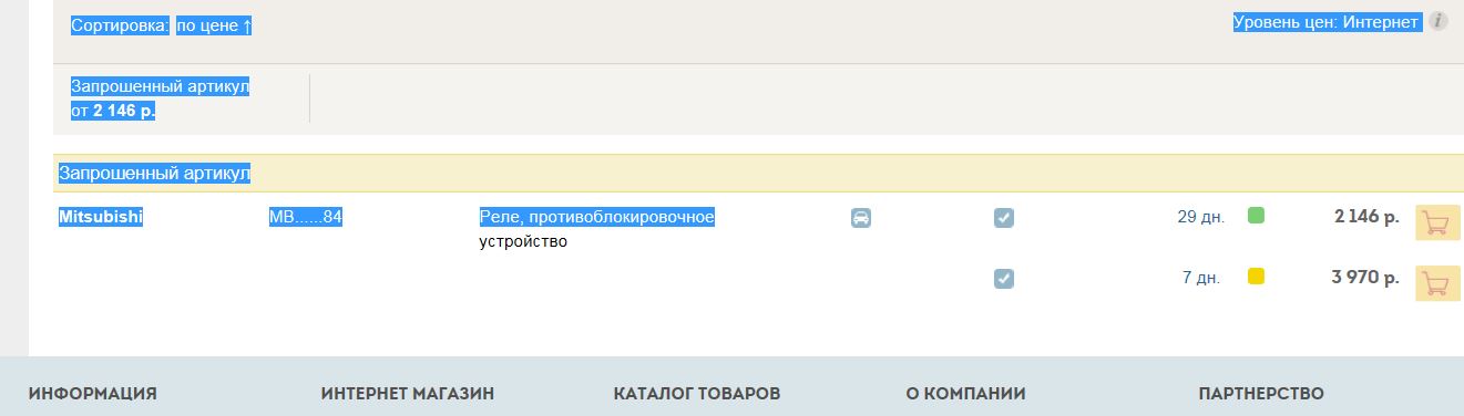

Я бы купил оригинальное с таким же номером. Новое или с разборки.
