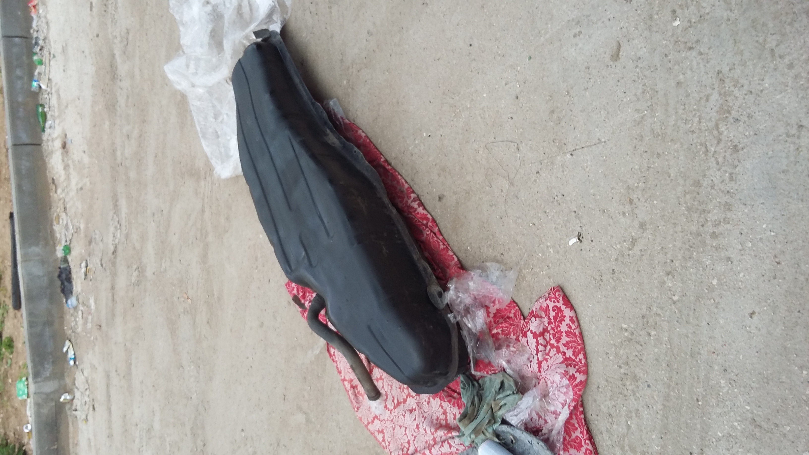

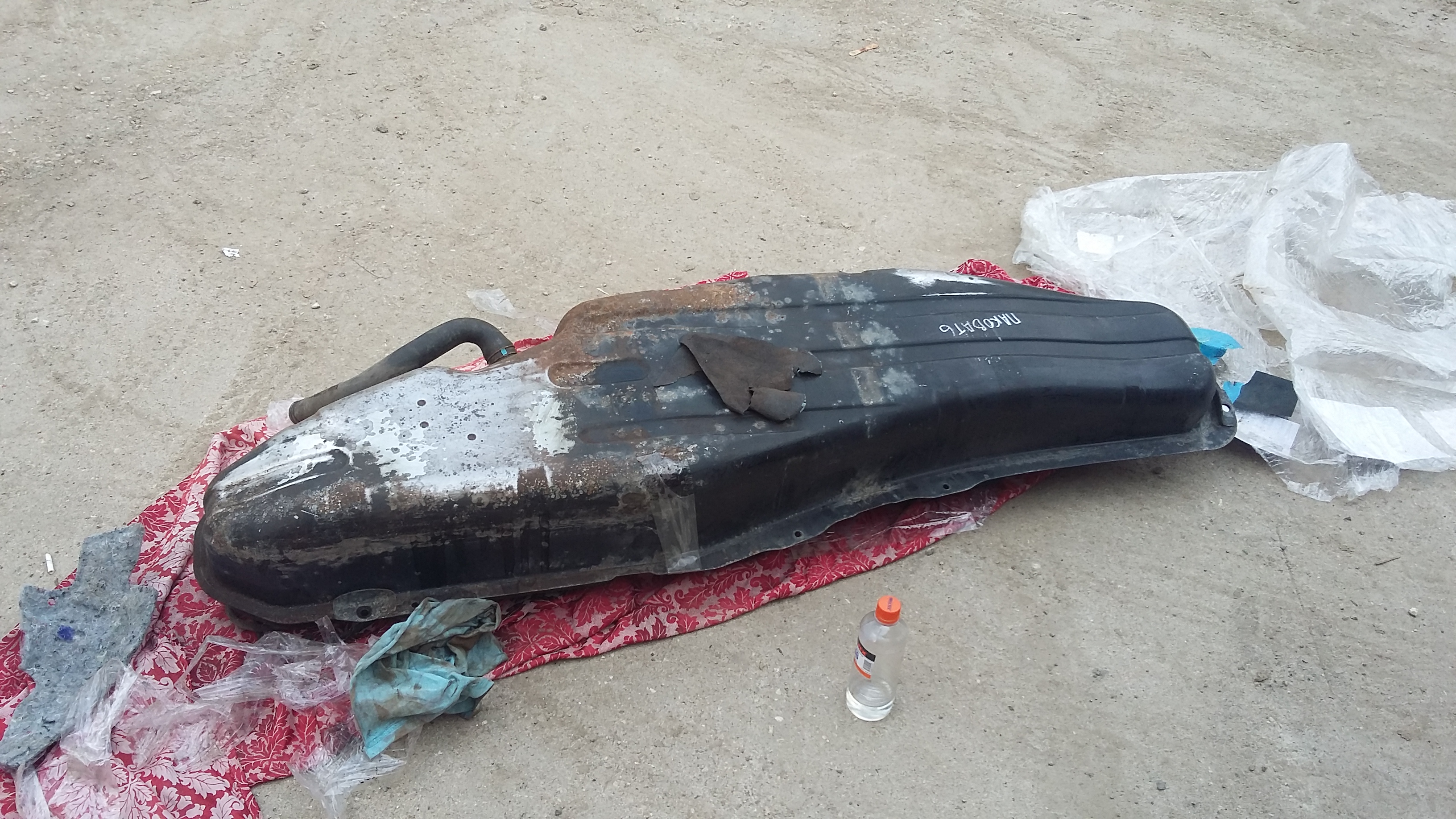

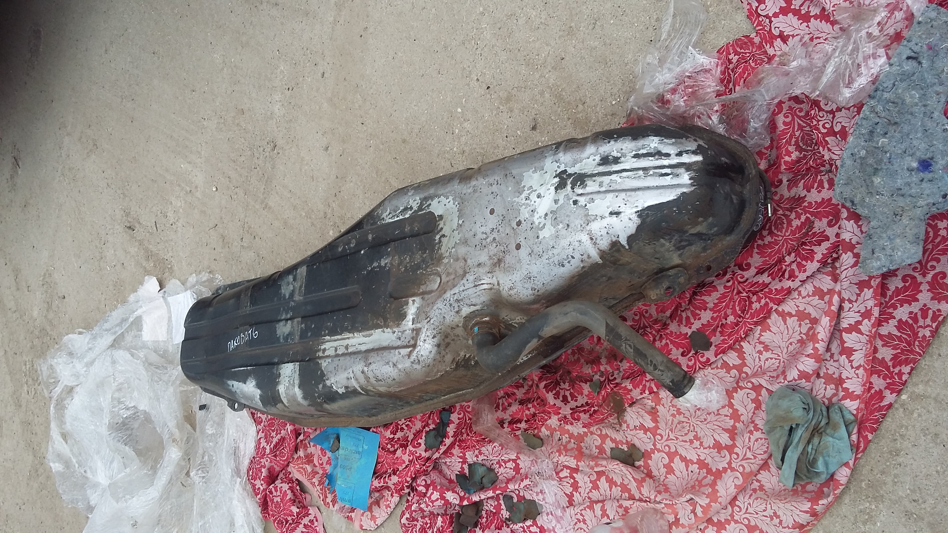

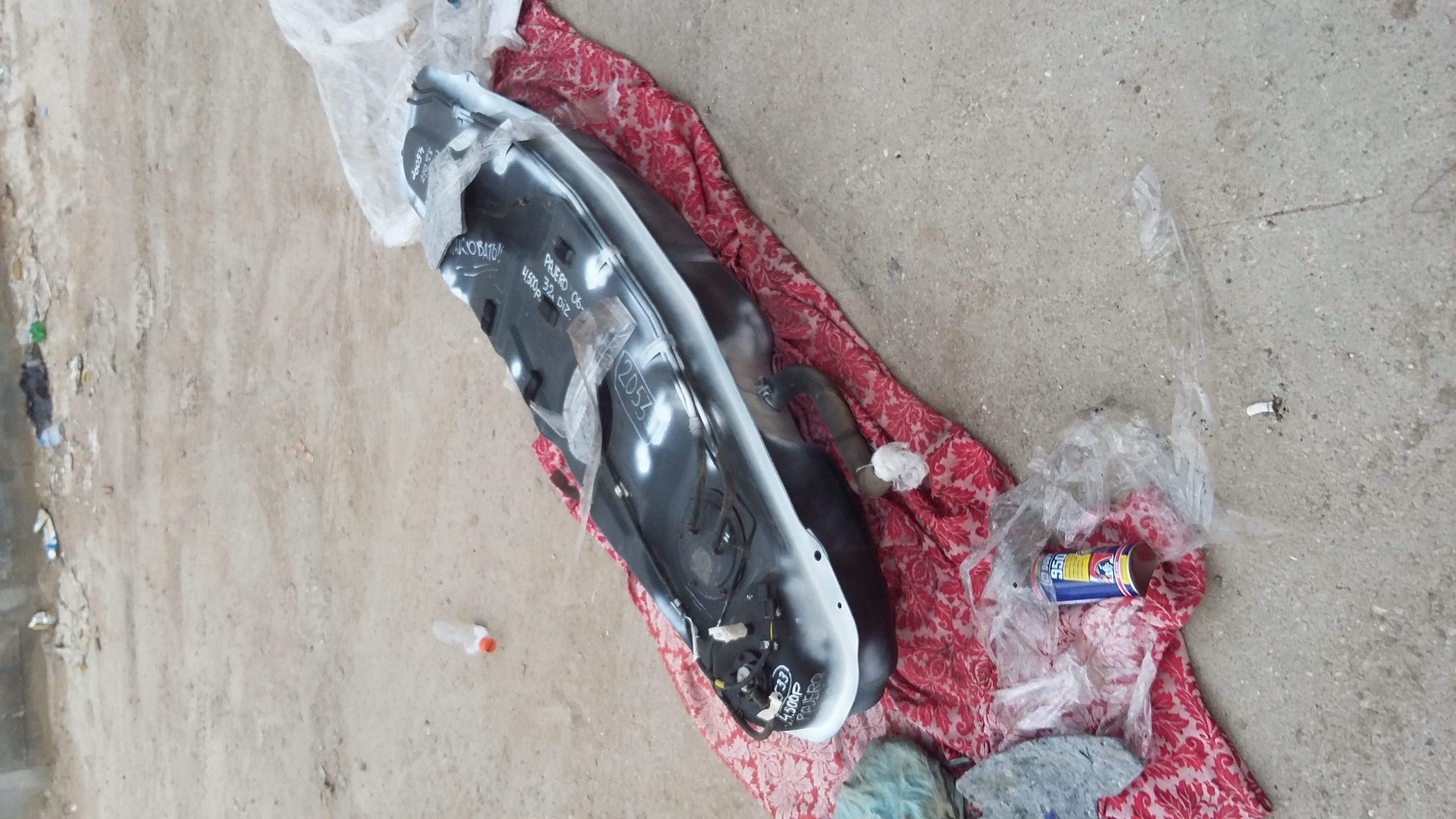

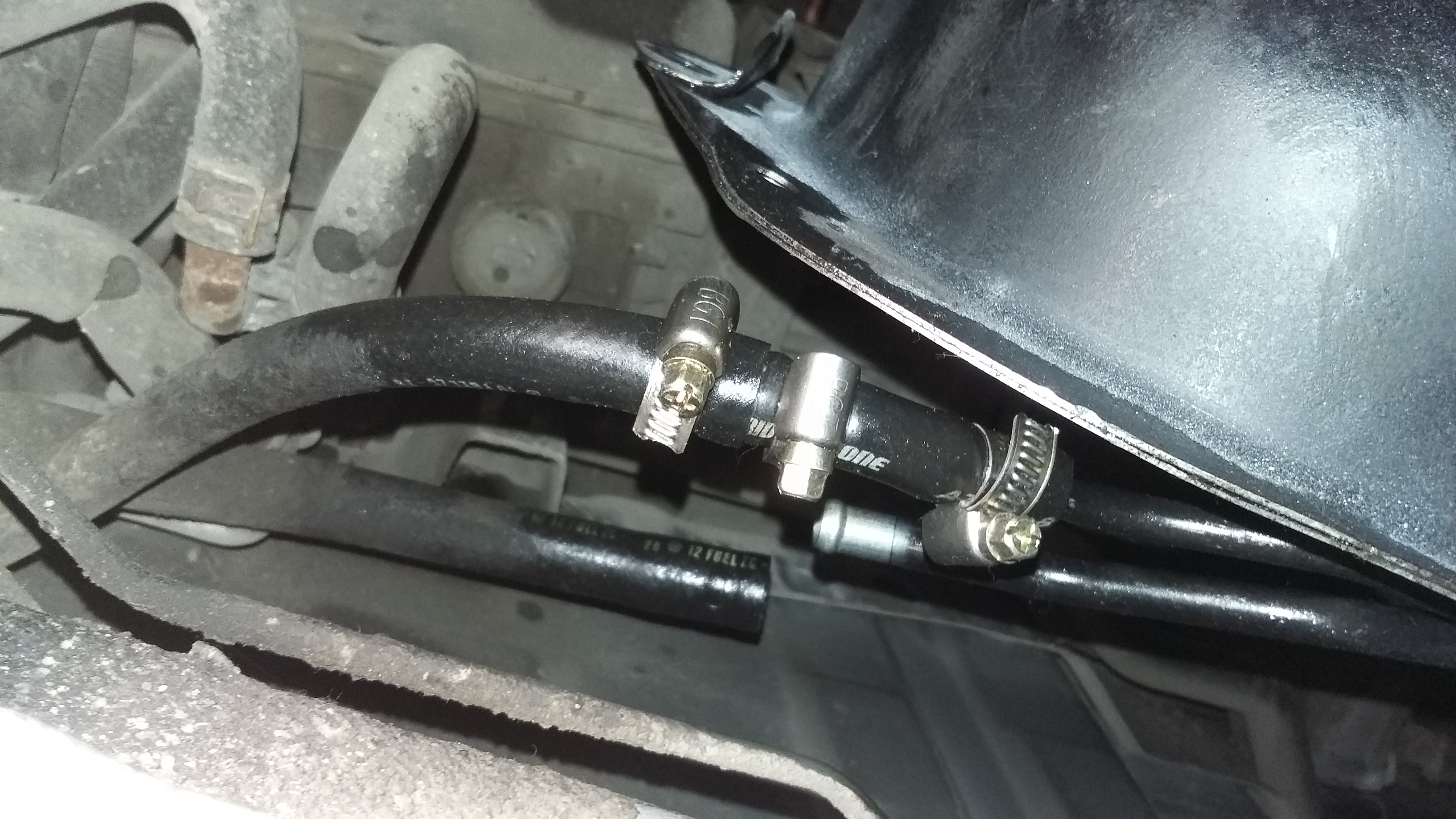

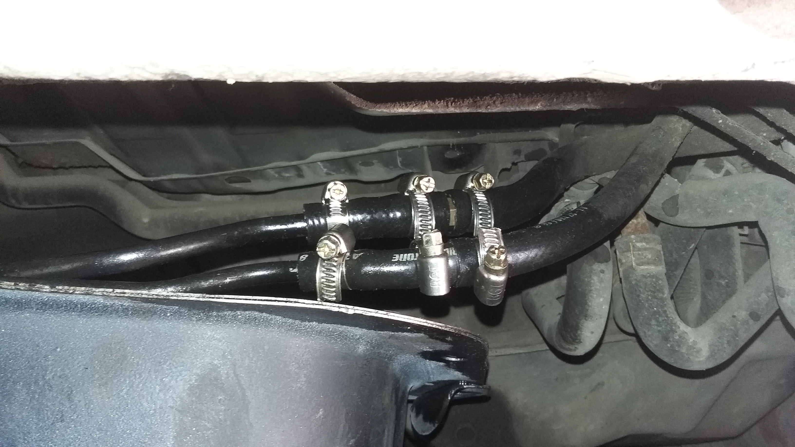

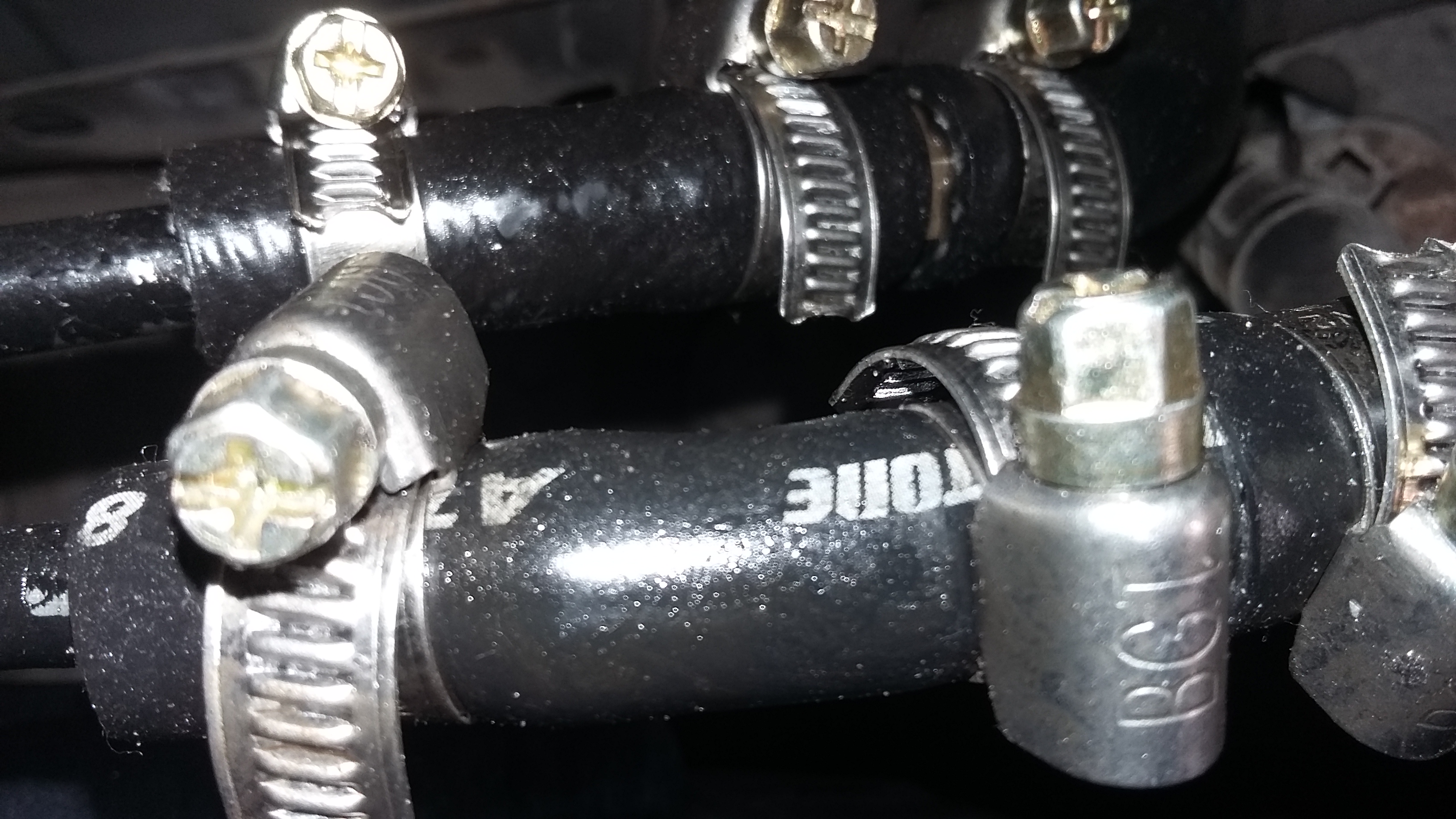

вообщем решил я вопрос с баком:
- нашел в Краснодаре за 4500 от 4-го паджеры
(бак с машины 2008 года в очень даже достойном состоянии).
- зачистил шкуркой, покрыл антигравием, потом еще какая-то грунтовка и краска была ее тоже в ход пустил - стал вообще как новый.
Замена:

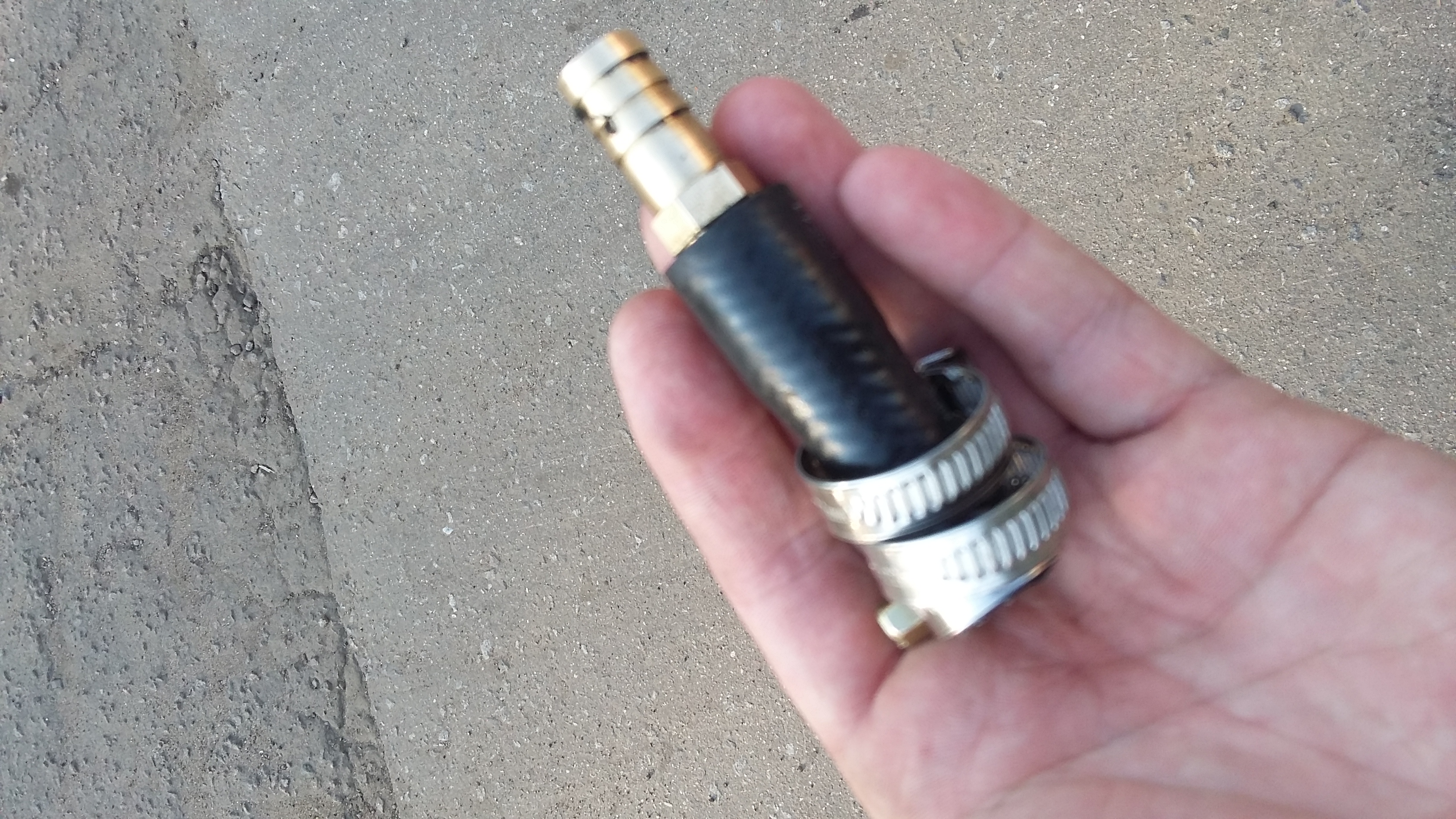

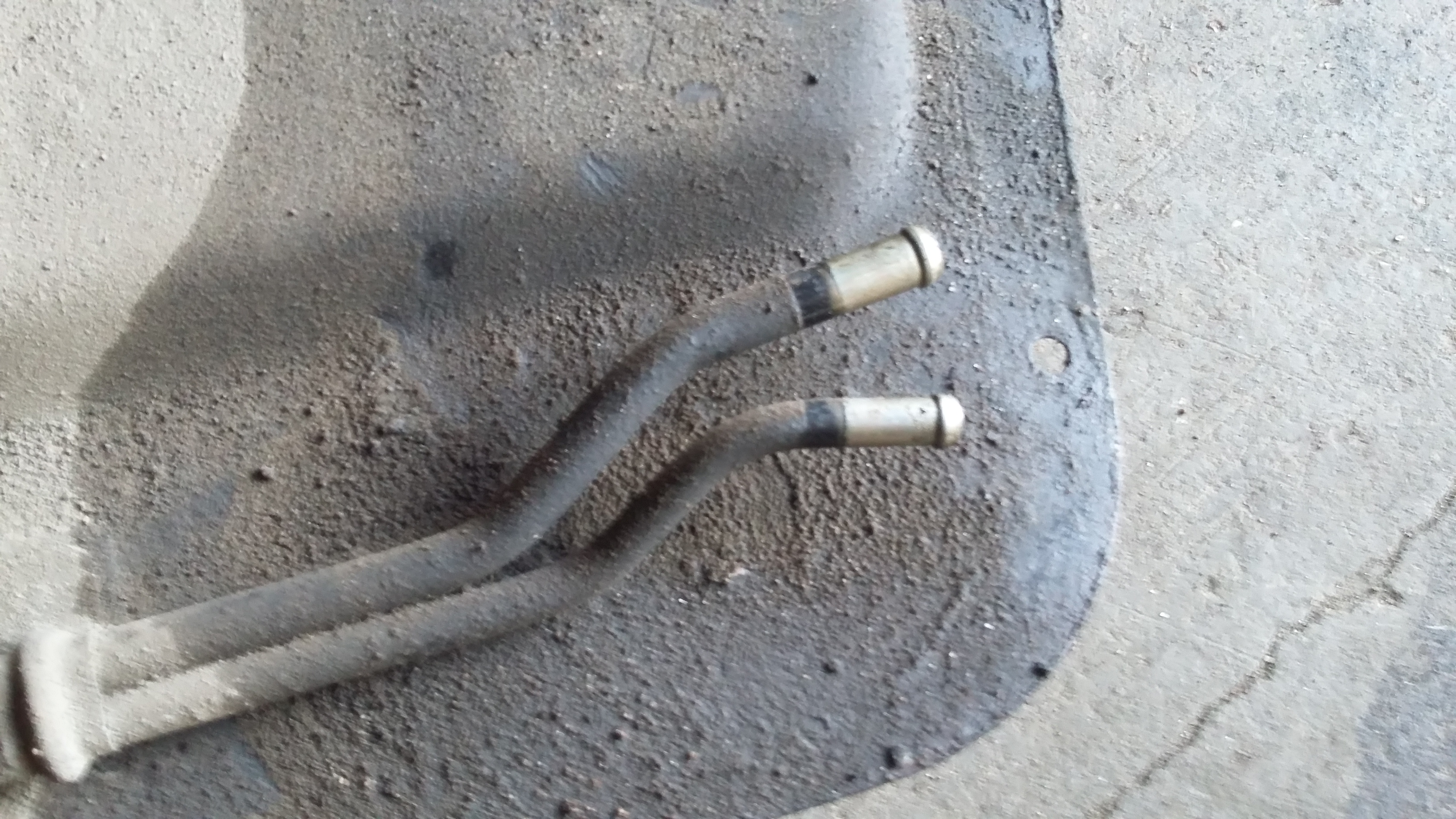

- тут возникли трудности с трубками на баке, а именно на баке от 4п. они более тонкие, чем на 3п., но вопрос решили с помощью медных переходников 100руб. шт. и куска шланга от ГУРа с какой- то машины вылялся в сервисе и хомутов - встал как с завода.
При запуске возникла проблемма - ваккум в системе:
- лягуху подкачки на топливном фильтре всосало и никак не выходило обратно. А ДВС не хотел поднимать обороты больше 2500. Несколько раз откручивал топливный фильтр и снимал таким образом образовавшийся ваккум. Но машина отказывалась нормально работать. (( Уже решили завтра снимать опять бак и менять медные трубки на баке и все навесное на баке, оставили машину на ночь и пошли по домам. На следующее утро при попытке ее завести, чтобы заехать на подьемник обнаружили, что все работает супер. ))))
Странно как-то....но все таки машина постояла ночь и заработала.....
Вообщем итог бак от П4, можно поставить на П3 при условии добавления двух медных переходников, одного куска шланга 50мм. и 6 хомутов
Итоги $:
бак 4500 + 1400 доставка с Краснодара.
хомуты 20×6=120
антигравий, краска и шкурка были в гараже но а так руб. 500
работа сервис менам 3500 самому делать было не где.
+ старый бак продал за 2000 руб. в контору которая варит баки
Замена:
Итоги $:
хомуты 20×6=120
