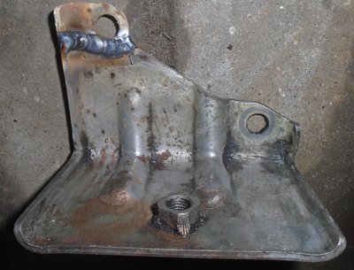

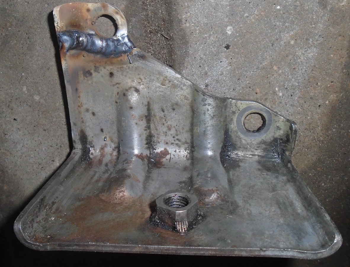

Кстати, у меня дело было из-за кронштейна глушителя, который треснул. Я его аккуратно заварил и зачистил (на фото до зачистки):
