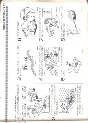

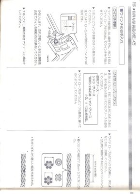

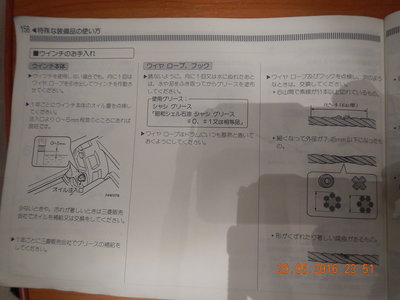

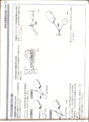

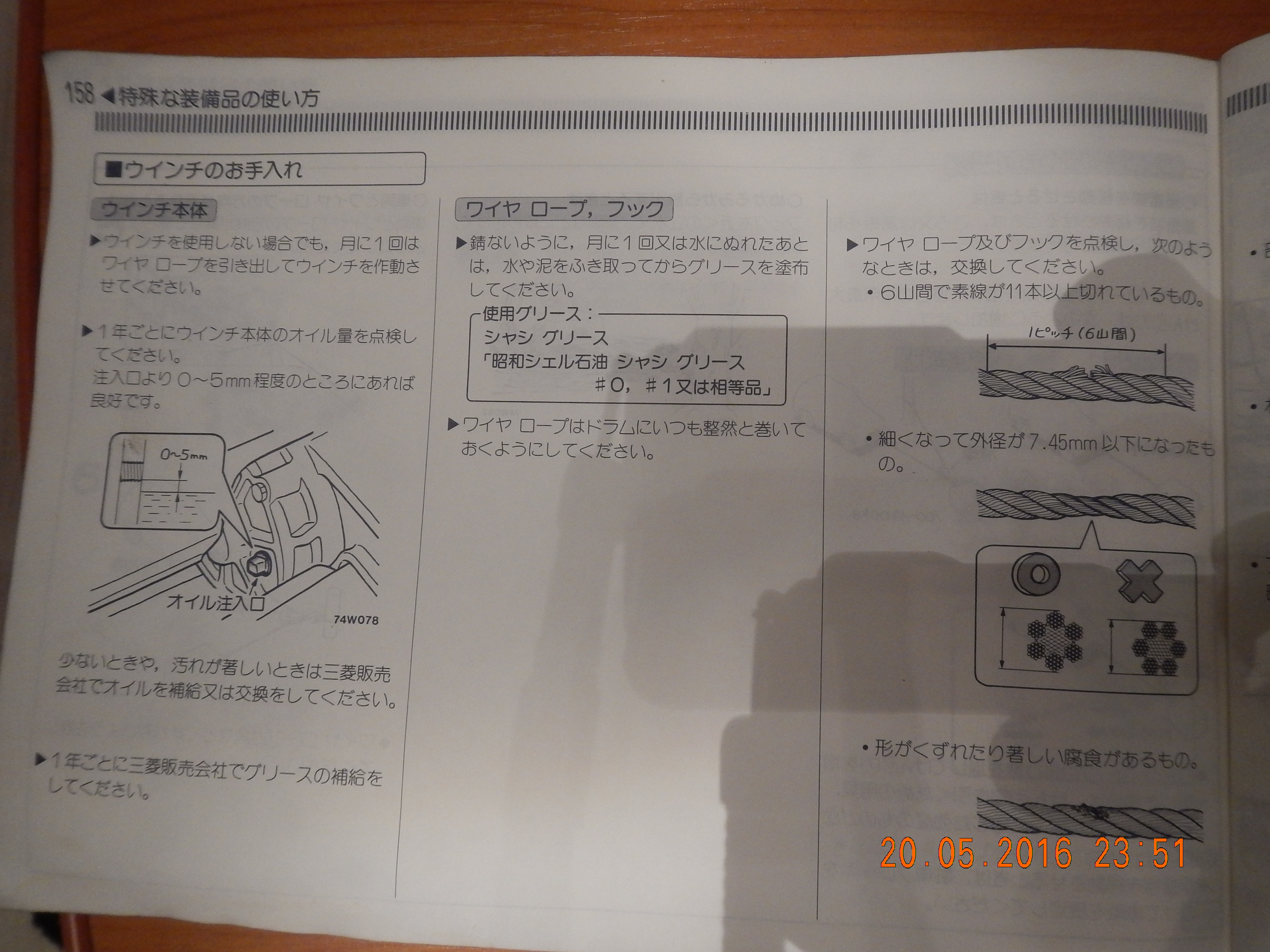

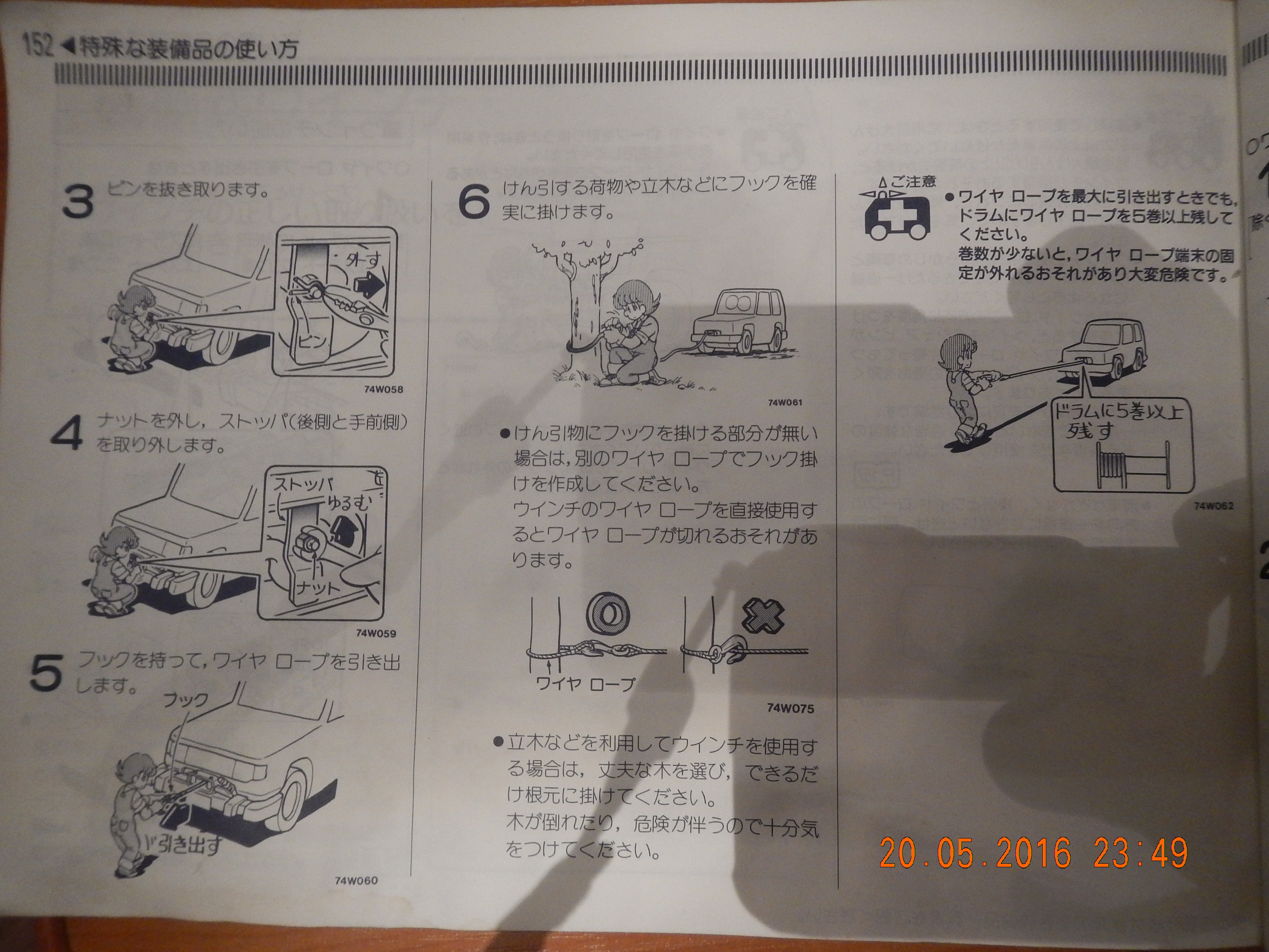

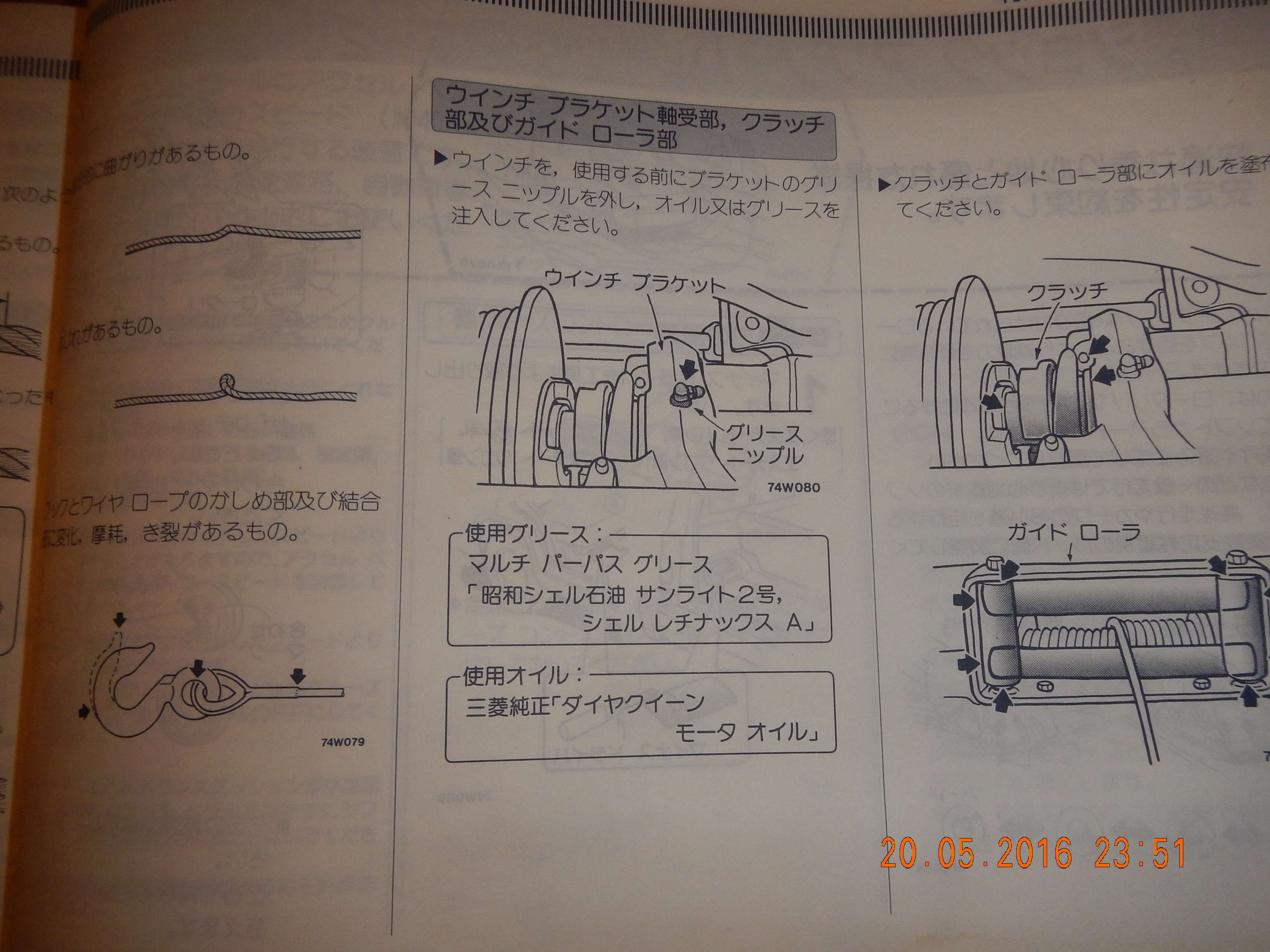

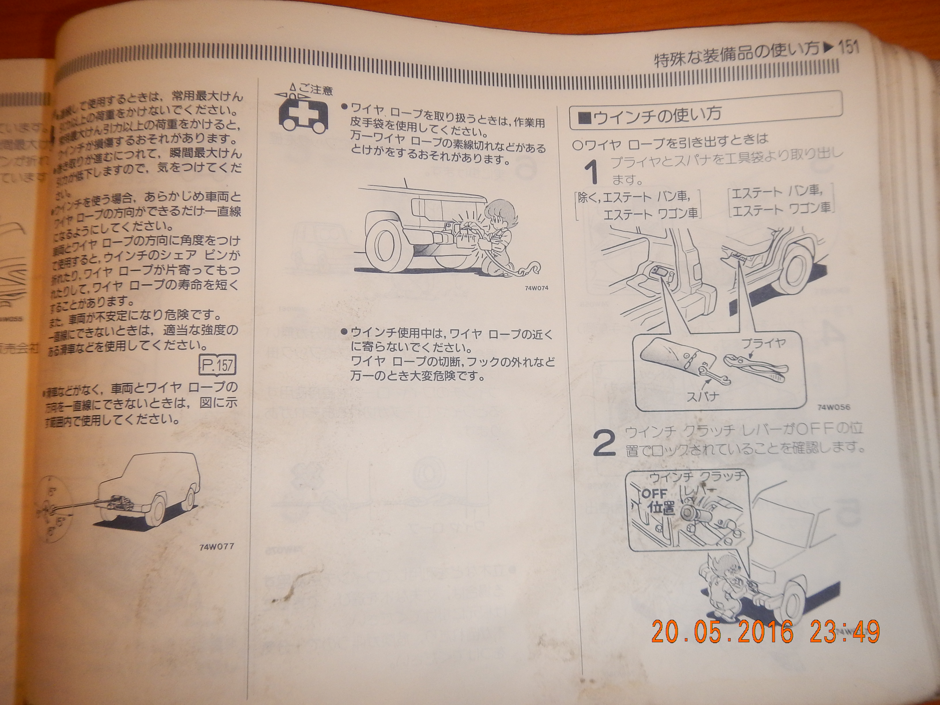

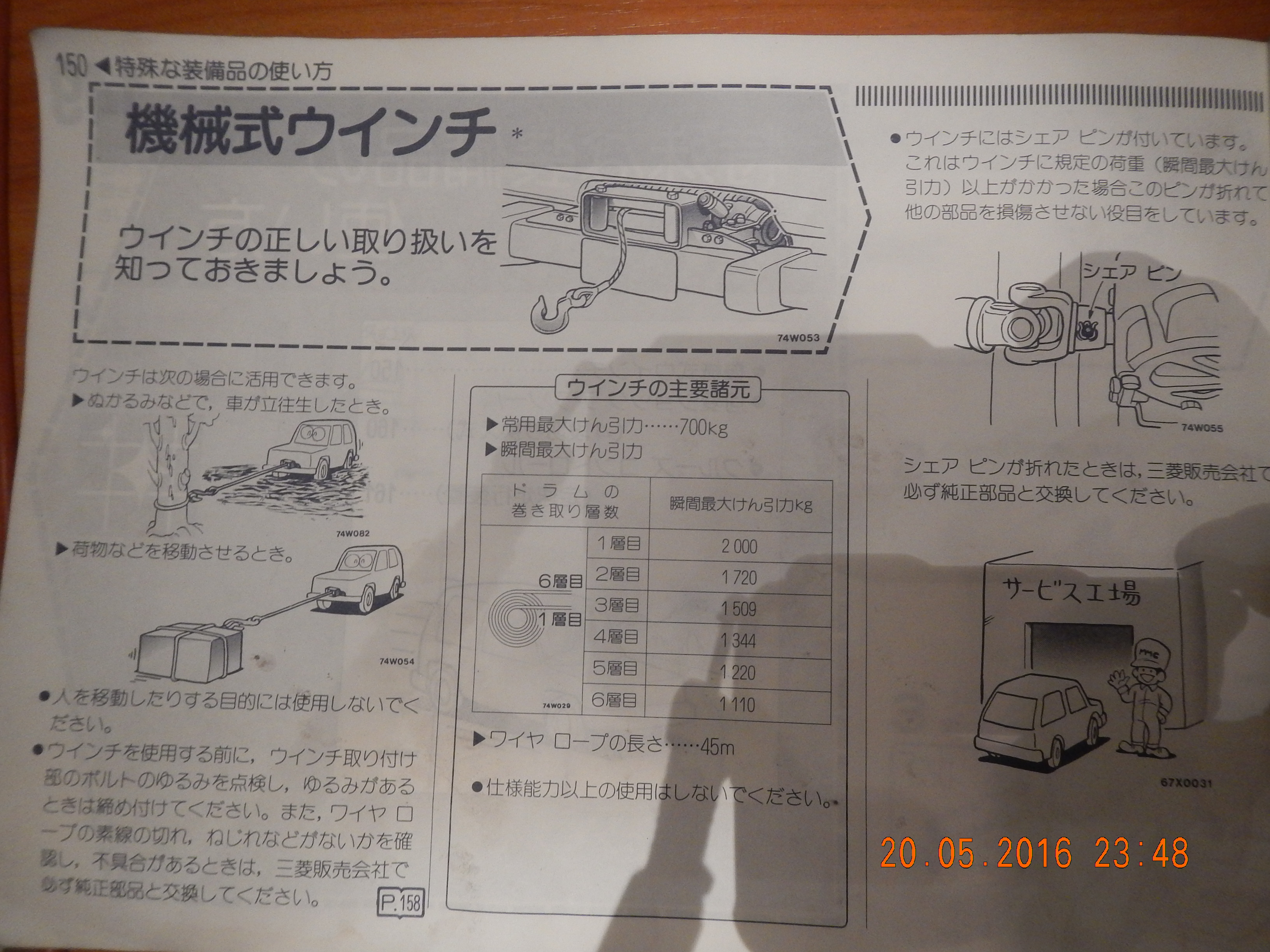

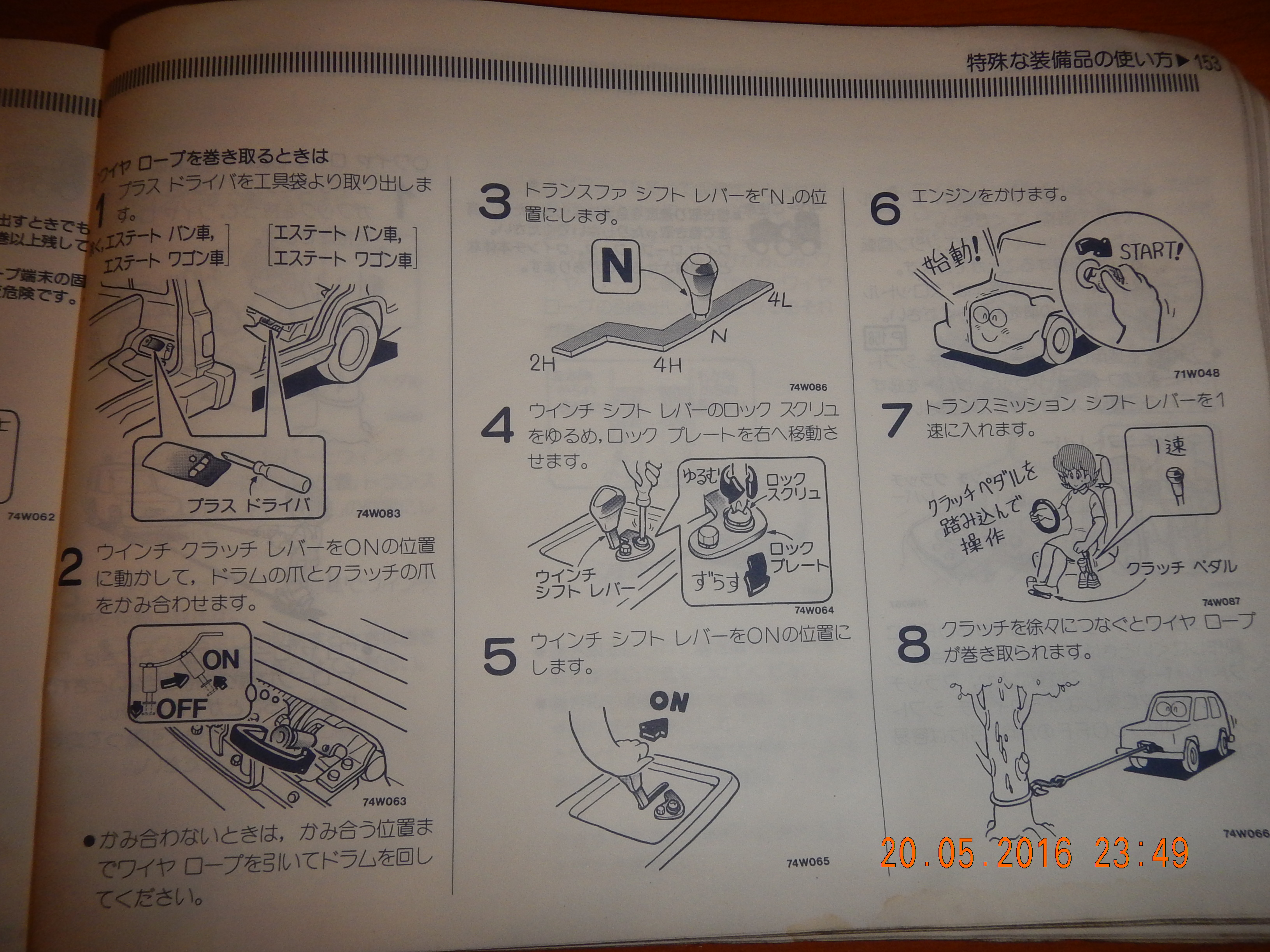

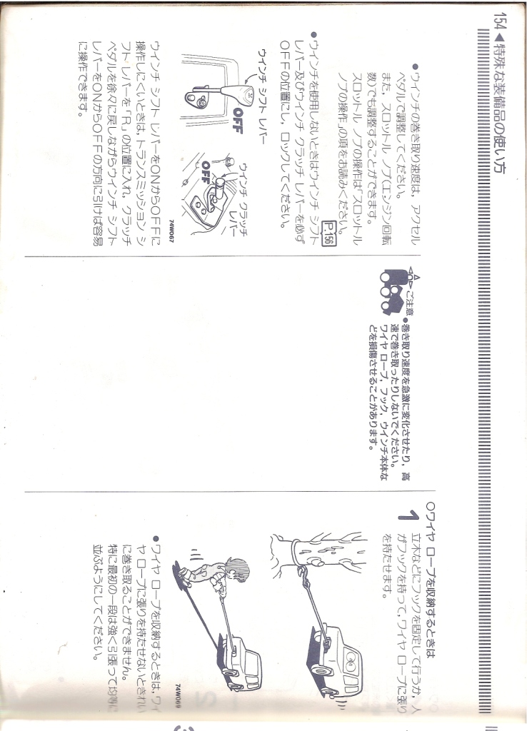

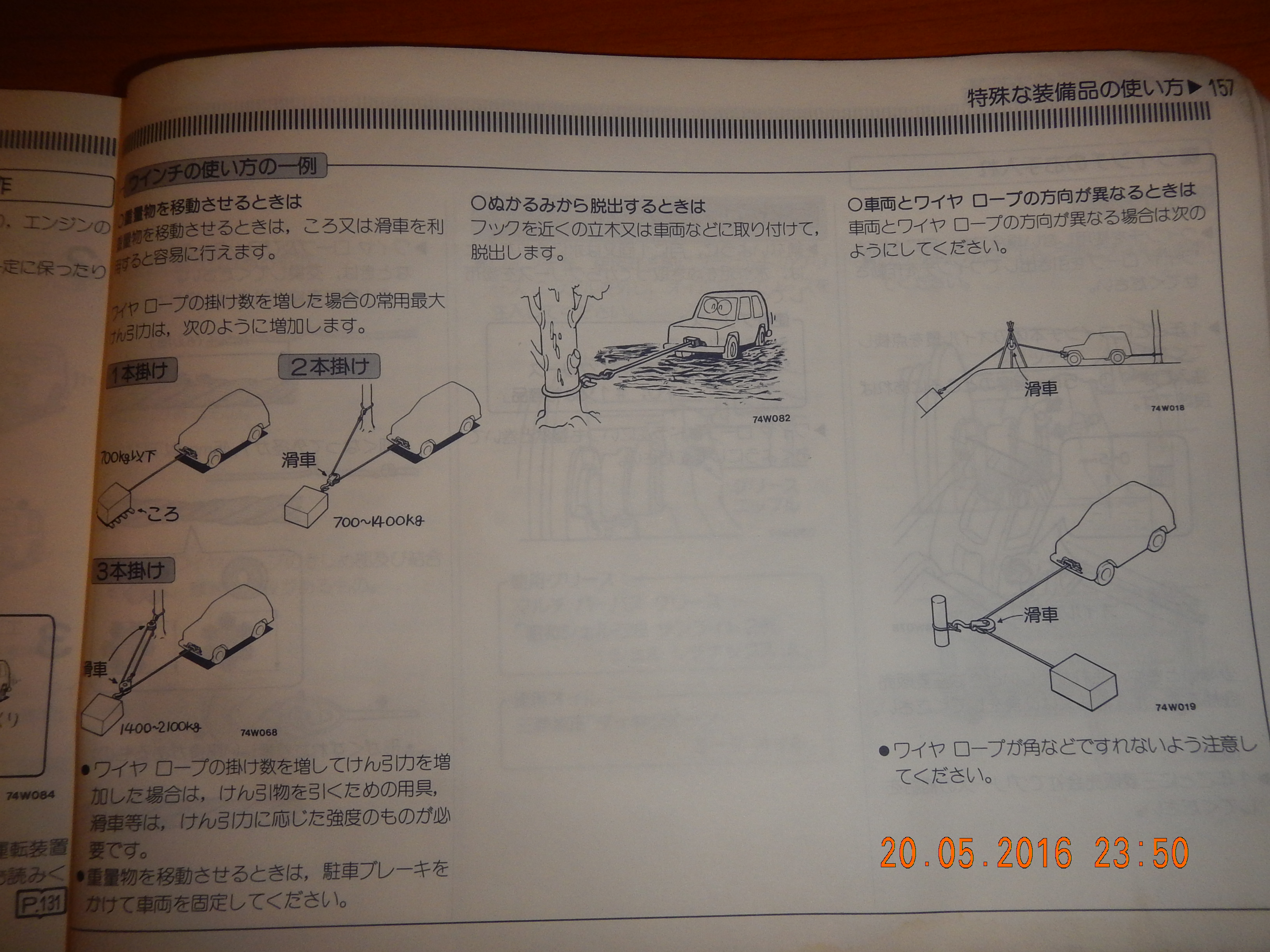

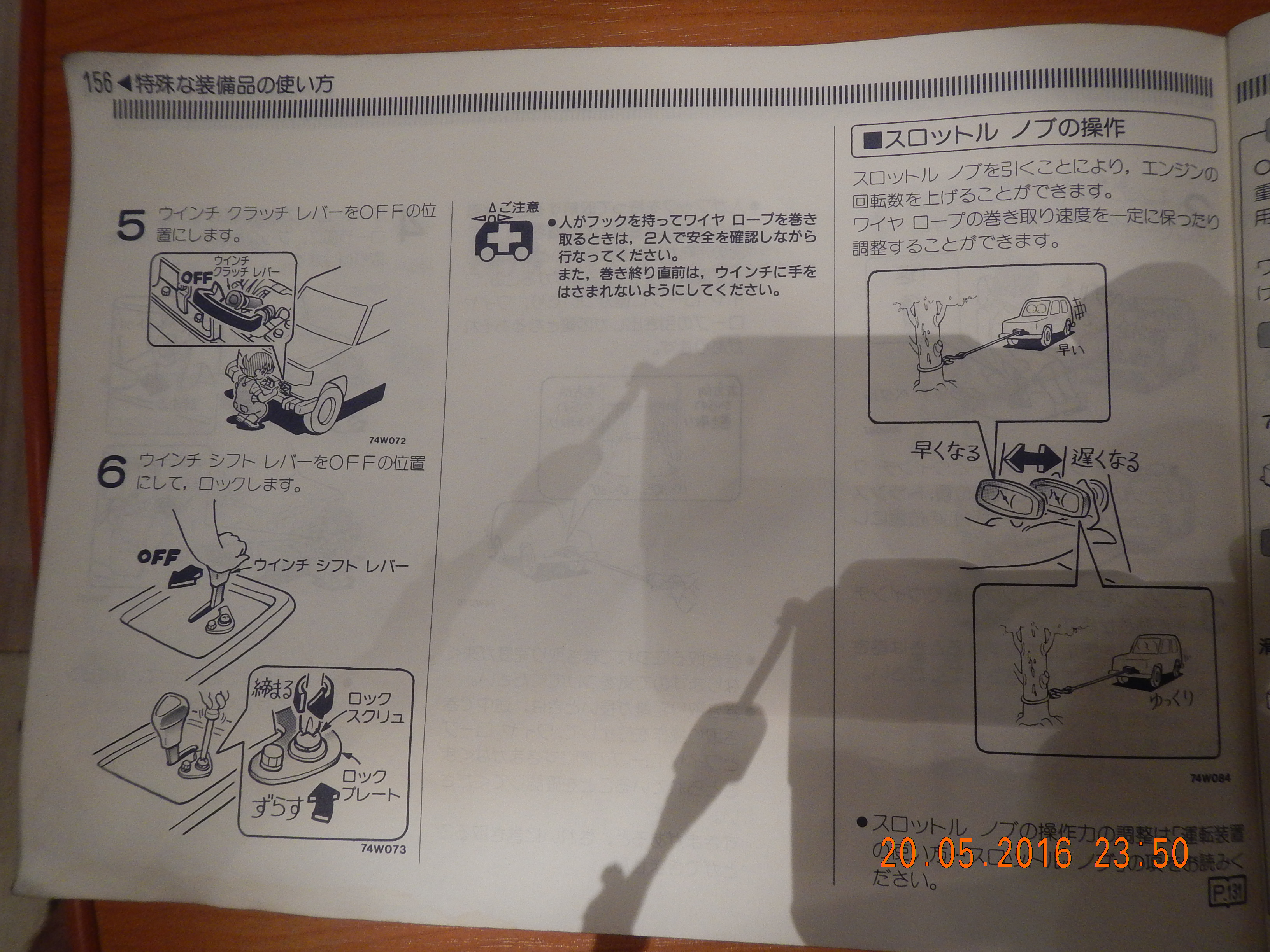

Вот мануал по лебёдке ::-D:

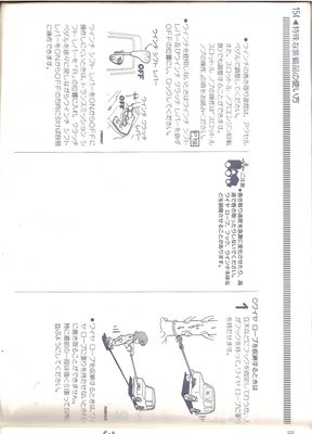

Спасибо, добрый человек, но если ты отфоткаешь это нормально или отсканируешь, то я сделаю перевод. И мне кажется или страниц 154,155 нет?

Правда нет по фоткам двух страниц. Посмотрю завтра в гараже снова данную книженцию.

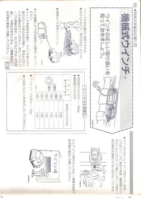

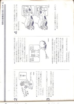

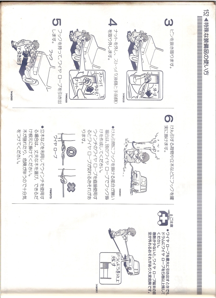

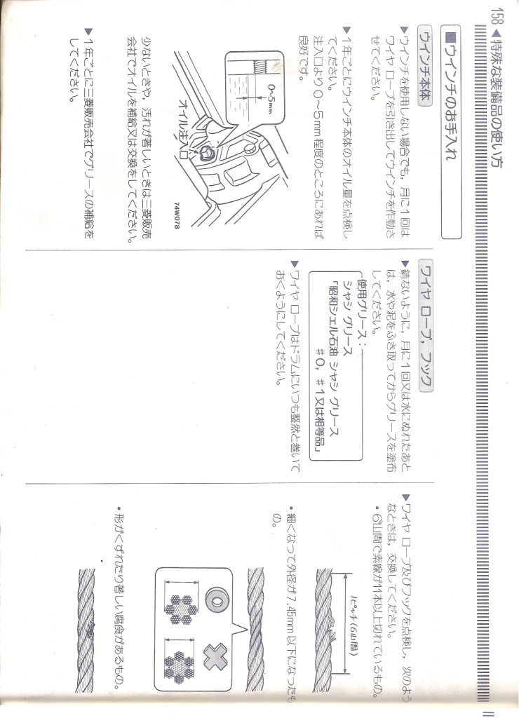

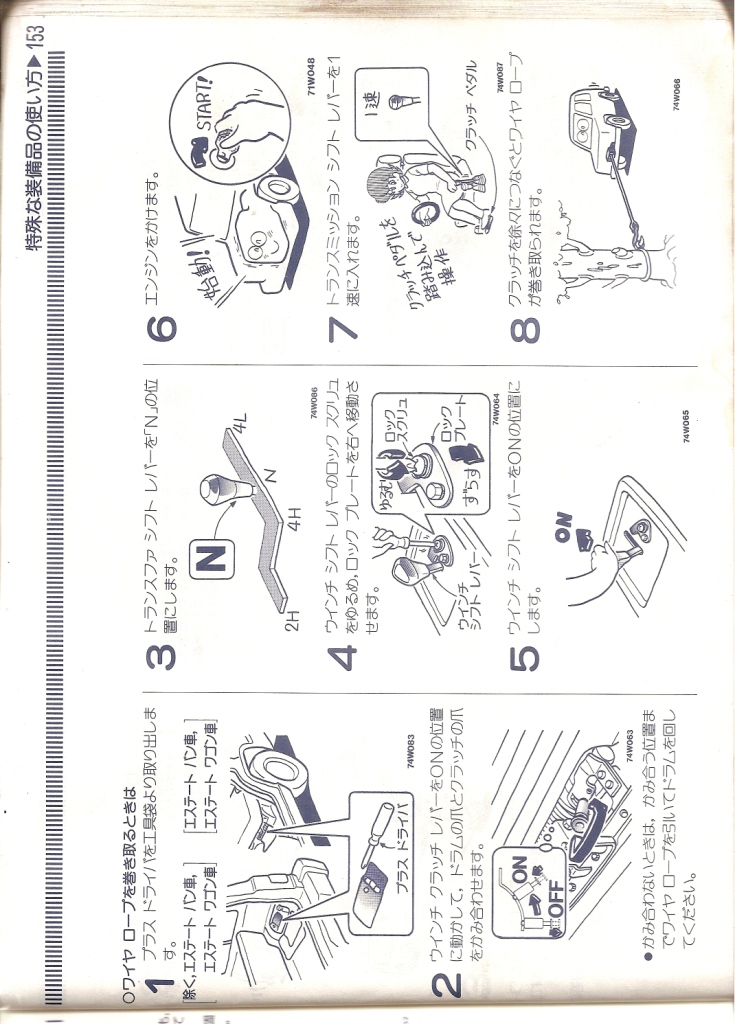

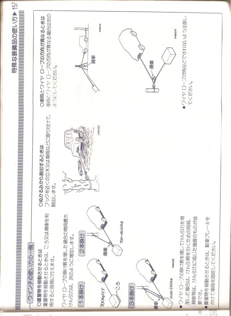

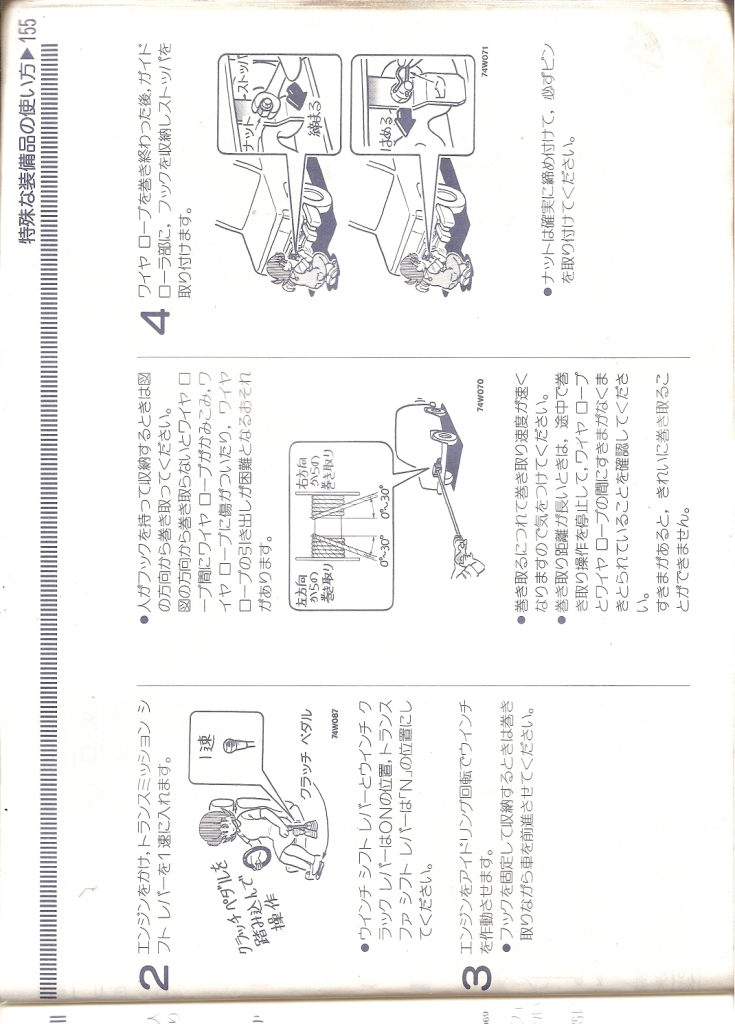

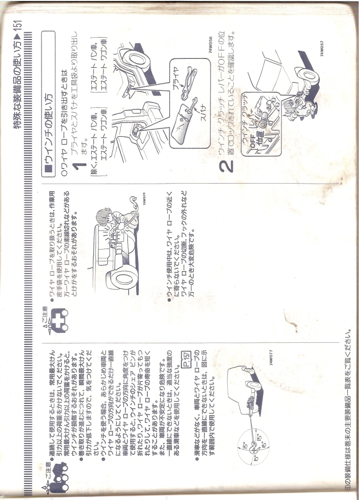

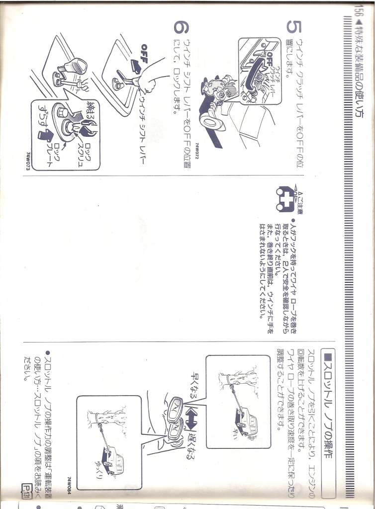

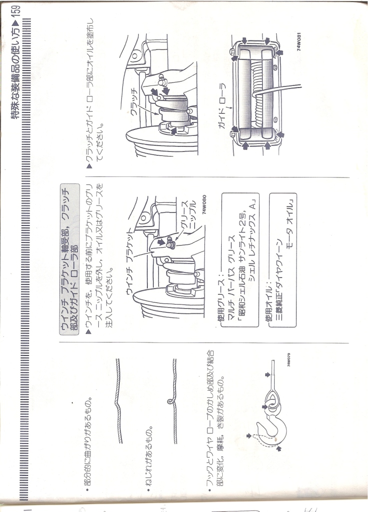

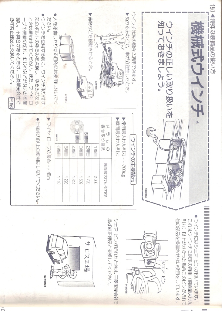

Вот отсканировал

ОООО!!! ЩА скину японцу на переклад )))
