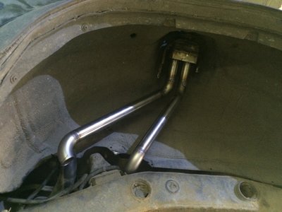

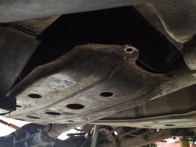

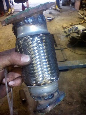

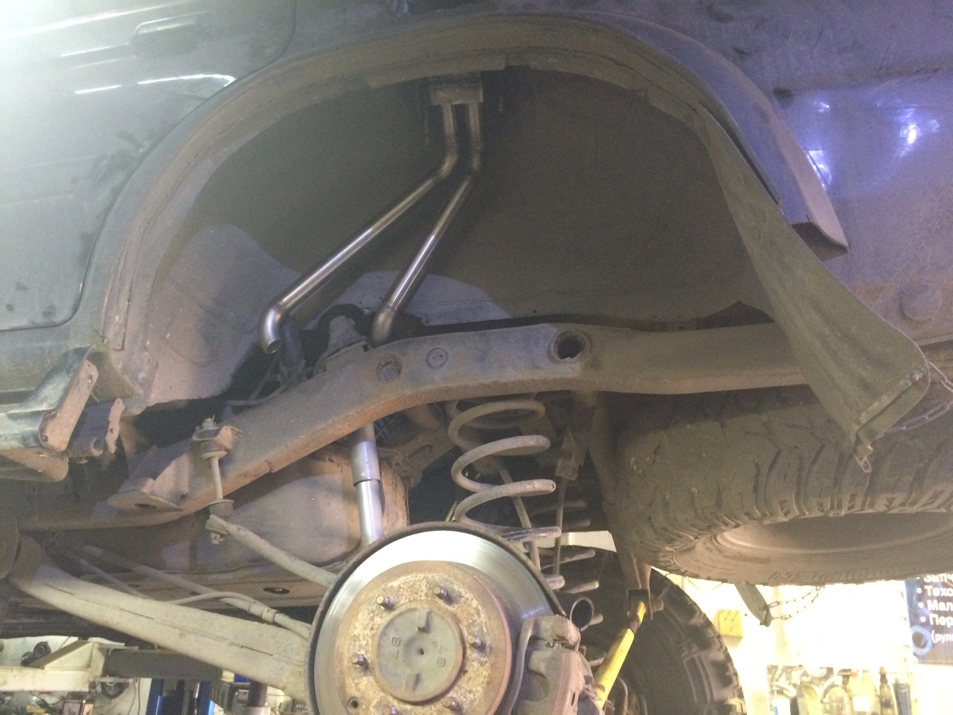

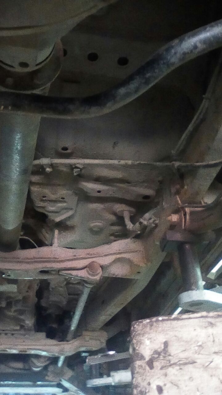

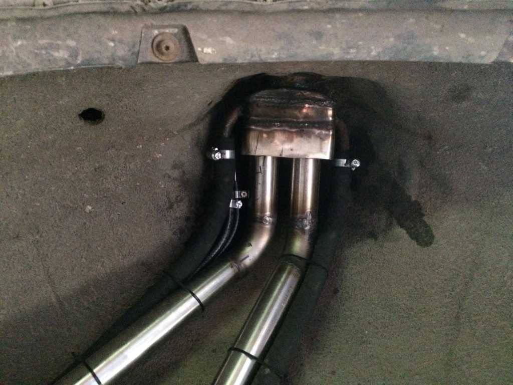

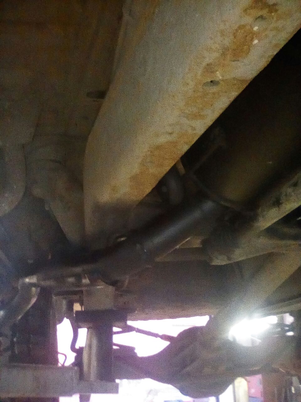

Дополнительный топливный бак! Часть 1. Выхлопная!
Итак. Бак от такого же Спорта куплен, отчёты об установке доп бака скачены из интернета, психологически и материально все подготовлены! Можно начинать колхоз)

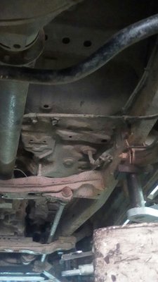

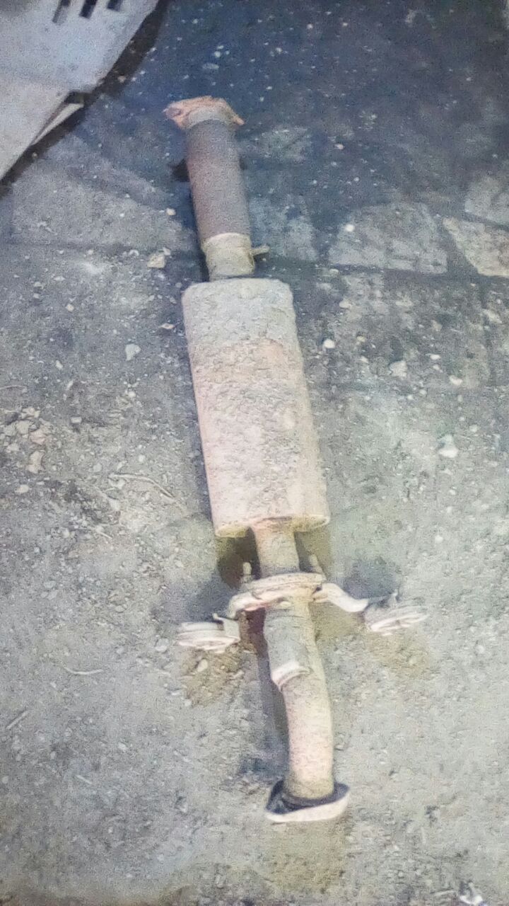

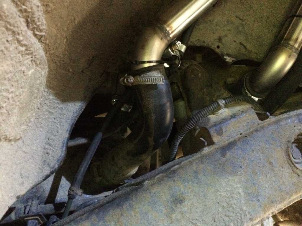

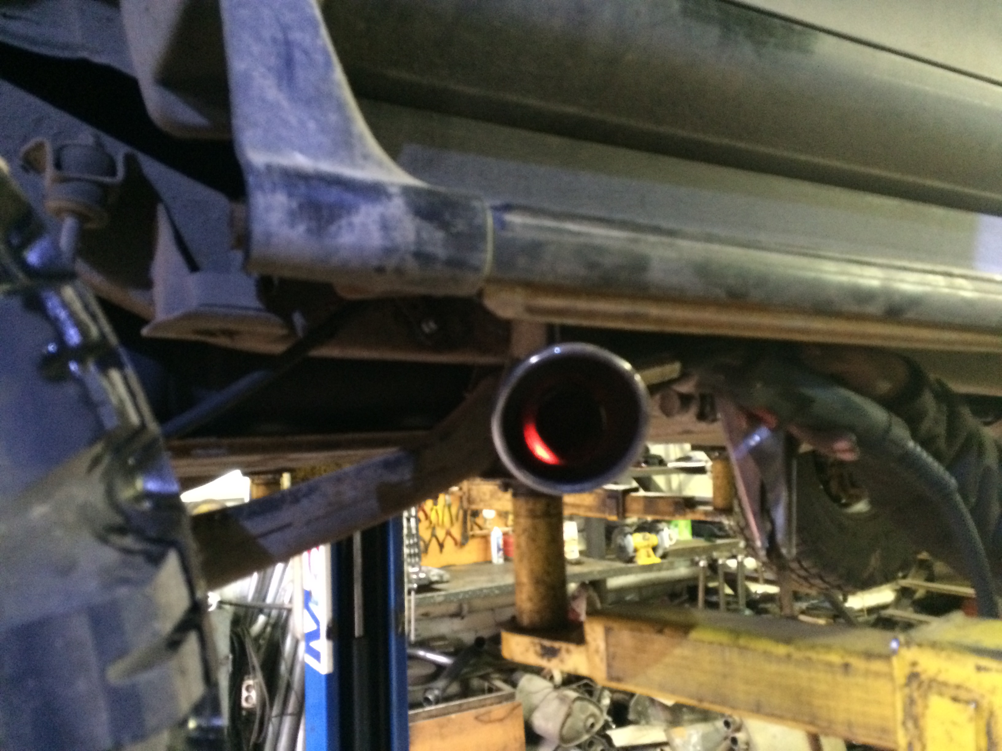

Первым делом, чтобы начать примерять бак на его будущее место (справа от кардана, напротив штатного бака), нужно переделать выхлопную.

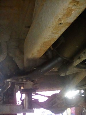

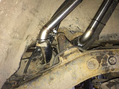

Для этого, отрезаем старый глушитель, который и располагается там где будет стоять доп бак! Глушитель убран и появилось место под доп бак. Вместо штатного глушителя будет другой глушитель, ребята подобрали его от чего даже не знаю и немного его доработали! Ребята по месту определили, где он будет располагаться - чуть впереди. Что то там ещё намудрили) И вывели трубу под правую подножку в районе задней пассажирской двери!

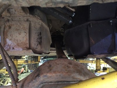

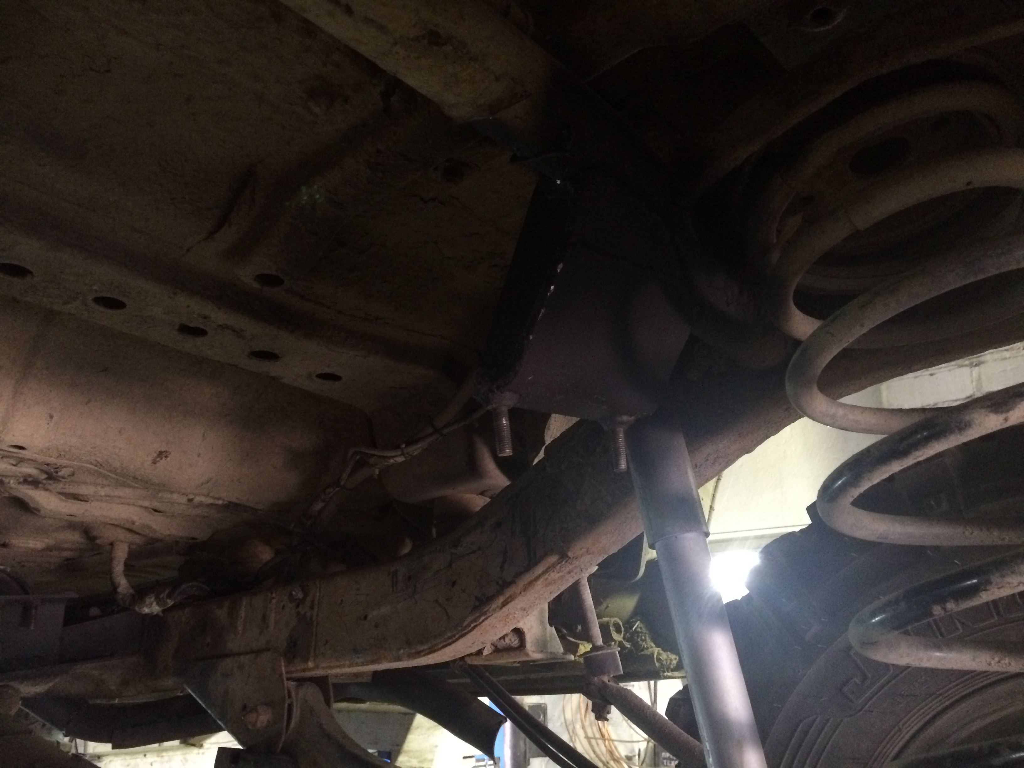

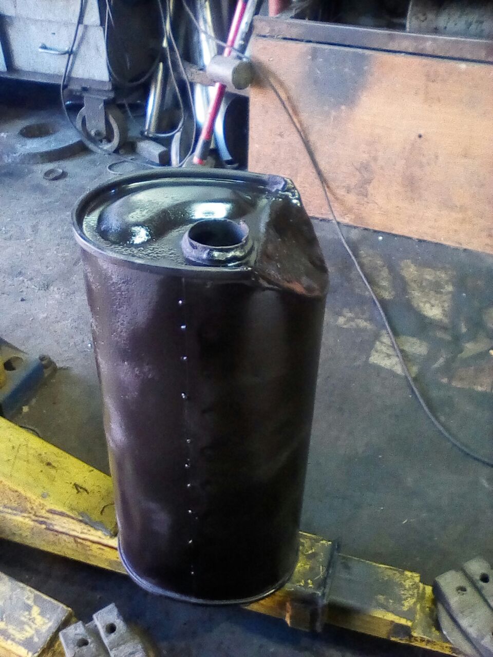

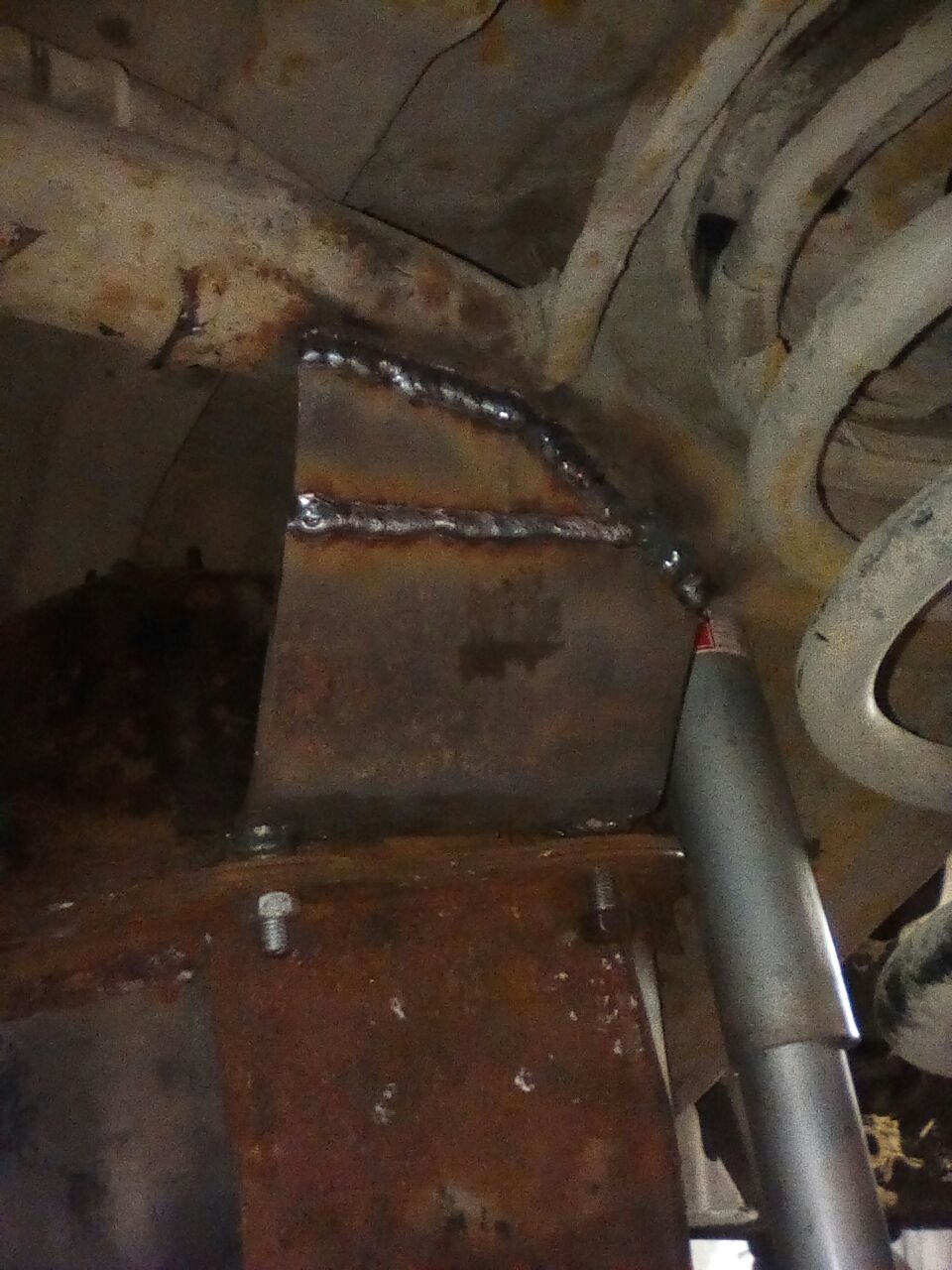

Дополнительный топливный бак! Часть 2. Установка доп бака!
Итак. Продолжаем устанавливать доп бак.

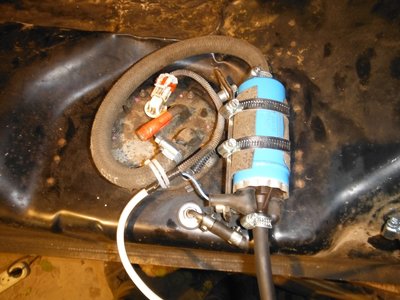

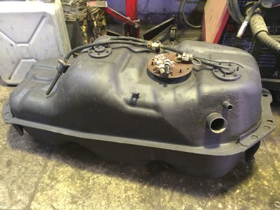

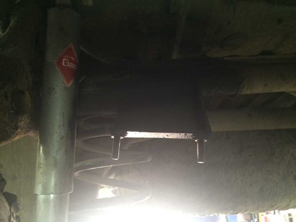

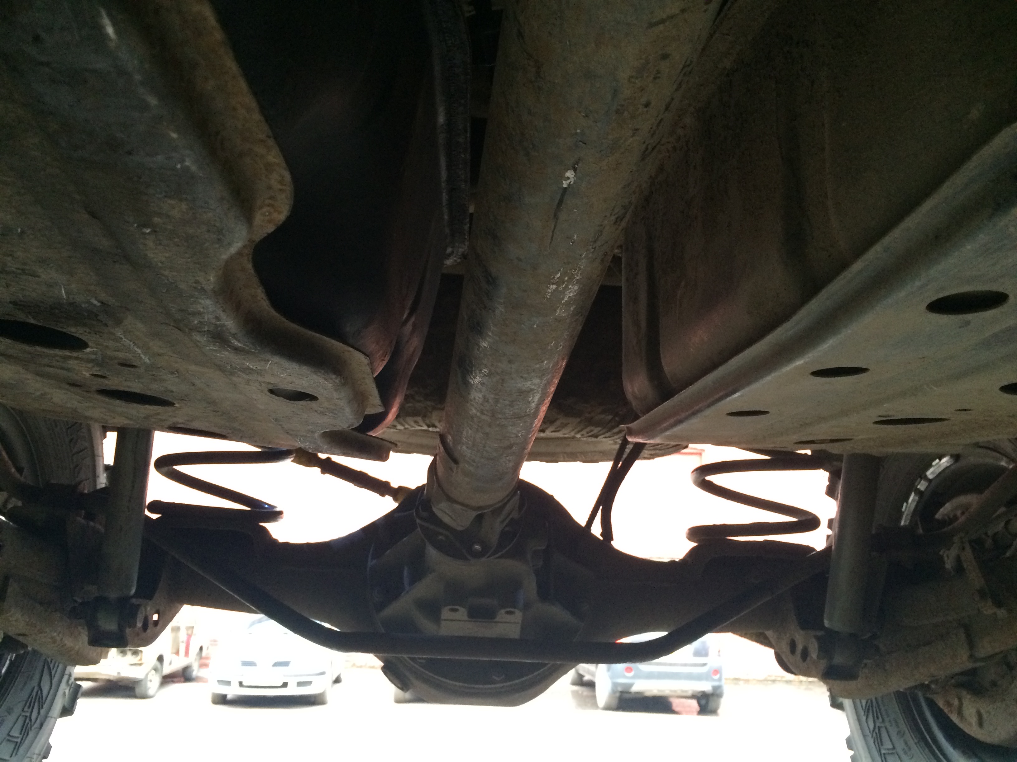

Купленный ранее бак был проверен на предмет течи и покрашен! Так же сразу был докуплен штатный погружной насос. Думали сделать внешний волговский на баке, как многие делают, но решили, что штатный насос эстетически будет лучше, ну а практически – время покажет!

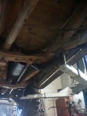

Со слов ребят, которые занимались установкой бака, самое сложное в этом всём деле было правильно рассчитать места будущих креплений данного бака. Дело в том, что штатный бак от Спорта в своём заднем левом углу имеет технологический скос из-за близости заднего амортизатора! Но в штате то он стоит слева, а мы его, в качестве доп бака ставим справа, соответственно нам нужен скос справа, где задний правый амортизатор, а он то слева)))
В общем, после долгих примерок и расчётов, были сделаны-таки крепления, которые не позволили баку соприкасаться с одной стороны кардана, с другой амортизатора. Бак встал практически вровень с основным, чуть-чуть перекос получился! Ну, и про защиту бака не забыли! Благо доп бак был куплен уже с ней! В общем, бак на месте, можно приступать к следующей части!

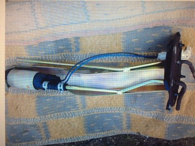

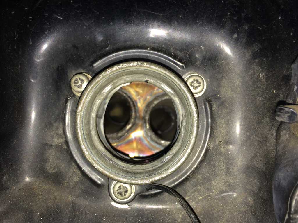

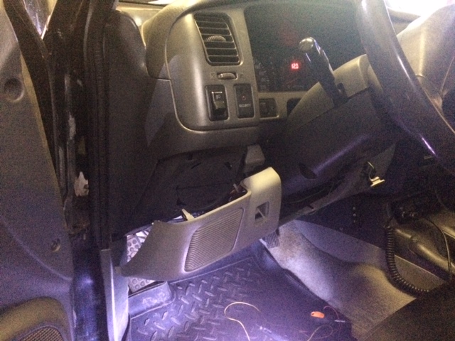

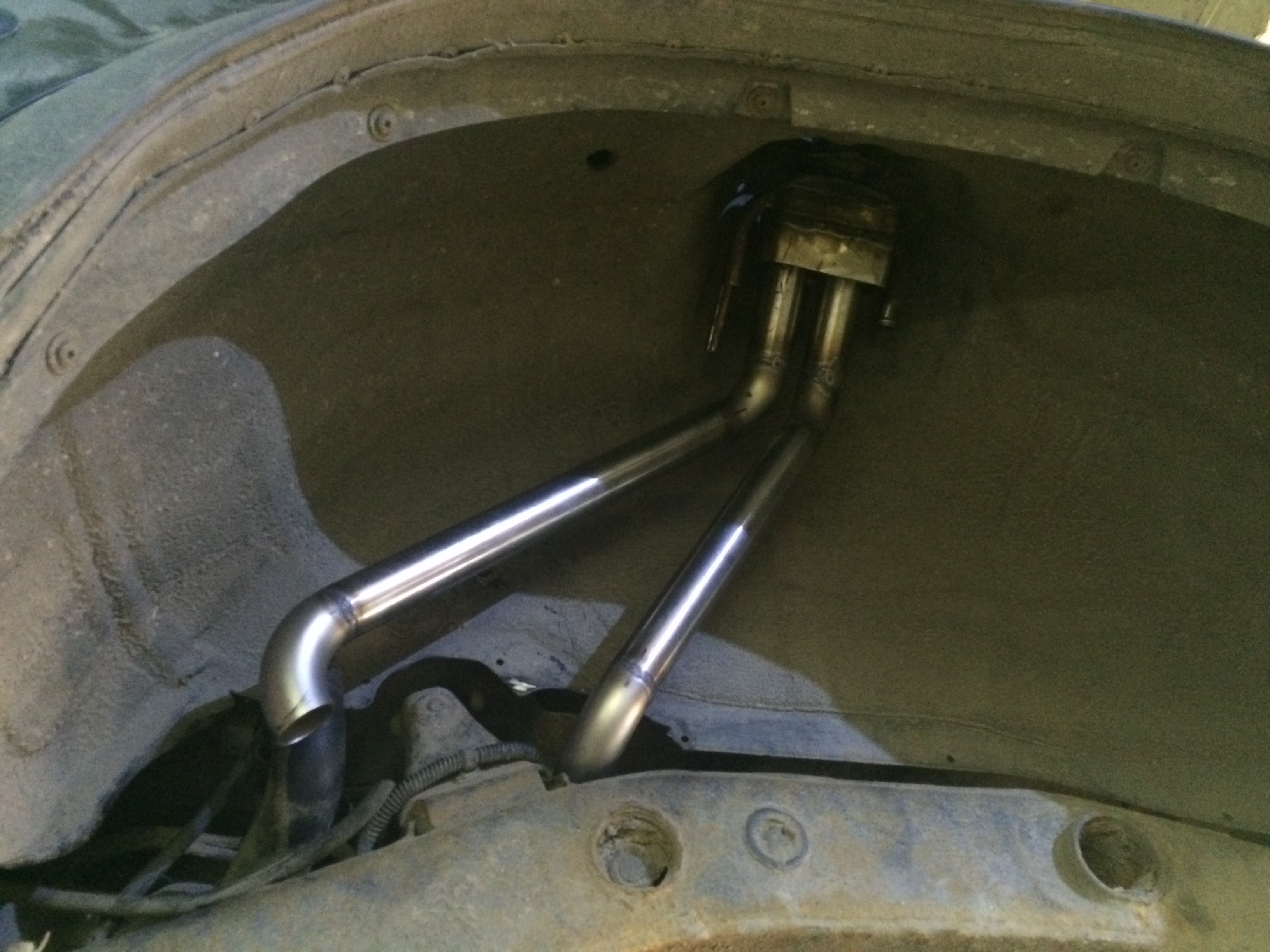

Дополнительный топливный бак! Часть 3. Подключение баков!
После того, как бак был установлен на новое место, пришло время подумать, как этот бак подключать! Сначала думали купить на разборке штатную горловину и крепить её по месту. Но, учитывая, плачевное (ржавое) состояние горловины на основном баке, было принято решение варить сдвоенную горловину из нержавейки!

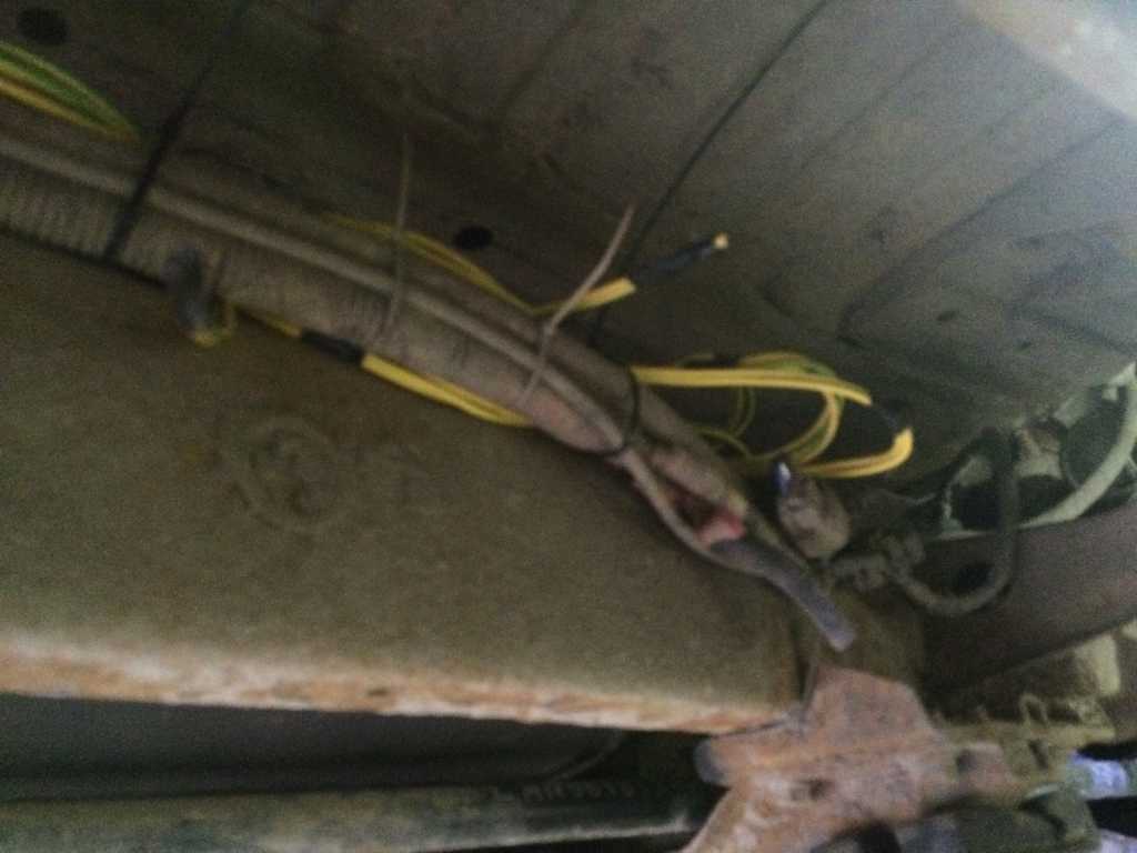

В итоге, ребята сварили сдвоенную горловину и подключили её к двум бакам. С основным всё понятно, всё подключили, как и раньше было. Доп бак подключили почти так же. Заливная горловина и воздухоотвод в штатные отверстия, воздух с клапанов доп бака в воздушную систему основного бака.
Ну, и перекачка будет осуществлена со штатного насоса через топливный шланг в заливную горловину основного бака, в самой нижней её точке! Управление перекачкой сделали принудительной через кнопку. Для этого провода от насоса провели под днищем и вывели под капот, где поставили реле и предохранители и завели в салон! Кнопку сделали слева от руля, в штатное пустое место под какую то кнопку! Провода от датчика уровня топлива так же провели под днищем и вывели в салон, но к указателю уровня топлива ещё не подключили! Ищем подходящий указатель)
По завершению работ, доп бак был заправлен, и проверена сама перекачка. Всё работает. Нужны полевые испытания!
Ну, вот, в общем то, и всё!

Дополнительный топливный бак! Первые итоги!
Итак. После первомайского выезда и полевых испытаний, могу сказать следующее:
- Система успешно работает!
- Бак держится отлично, хотя испытания на прочность были жесткие!) Были и сильные прыжки, и бились днищем о камни и брёвна. Лазили «по уши» в глубоких колеях! Но, в итоге, всё на своих местах и не было замечено никаких протечек!
- Система перекачки работает хорошо и, на мой взгляд, достаточно быстро! Примерно 22-25 л за 5-7 мин.
Нарисовалась одна небольшая проблема. При заправке основного бака, что-то там с воздухом не так. При нормальном напоре сразу отщелкивает пистолет! Надо очень маленьким напором заправлять, выходит долго! Хотя, на последней заправке я уже приноровился и пистолет уже не отщёлкивал. Получается не спеша, но не критично! В общем, надо разбираться!
В доп. бак заливается всё отлично, обычным напором!
Из наблюдений и пожеланий:
- При такой переделке выхлопной, всё-таки, много выхлопа попадает в салон. При движении, всё нормально, а вот во время стоянок, очень чувствуется! Поэтому, это надо учитывать и сильно не коптить стоя
- Не знаю, с чем связано, но некоторые чувствовали запах бензина. Очень редко и ни с чем это не было связано. Откуда не понятно. Может опять-таки из-за выхлопной, может ещё почему. Надо понаблюдать!
- Надо переделать кнопку. Слева и именно на этом месте не очень удобно! В идеале, надо ставить с другой стороны руля!
- Надо ставить указатель, без него всё-таки неудобно! Сейчас приходится в голове «держать» сколько там топлива осталось!
В общем, считаю, испытания прошли более чем удачно! Вся проделанная работа заслуживает уважения, за что огроменное спасибо ребятам из Империи Выхлопа в Люблино!
Я могу смело рекомендовать ребят для установки доп бака! И, кстати, к ним планирует уже второй по счёту спорт на установку доп.бака;) Так что ребята в скором времени набьют руку и будут ставить их как масляные фильтры менять!!
