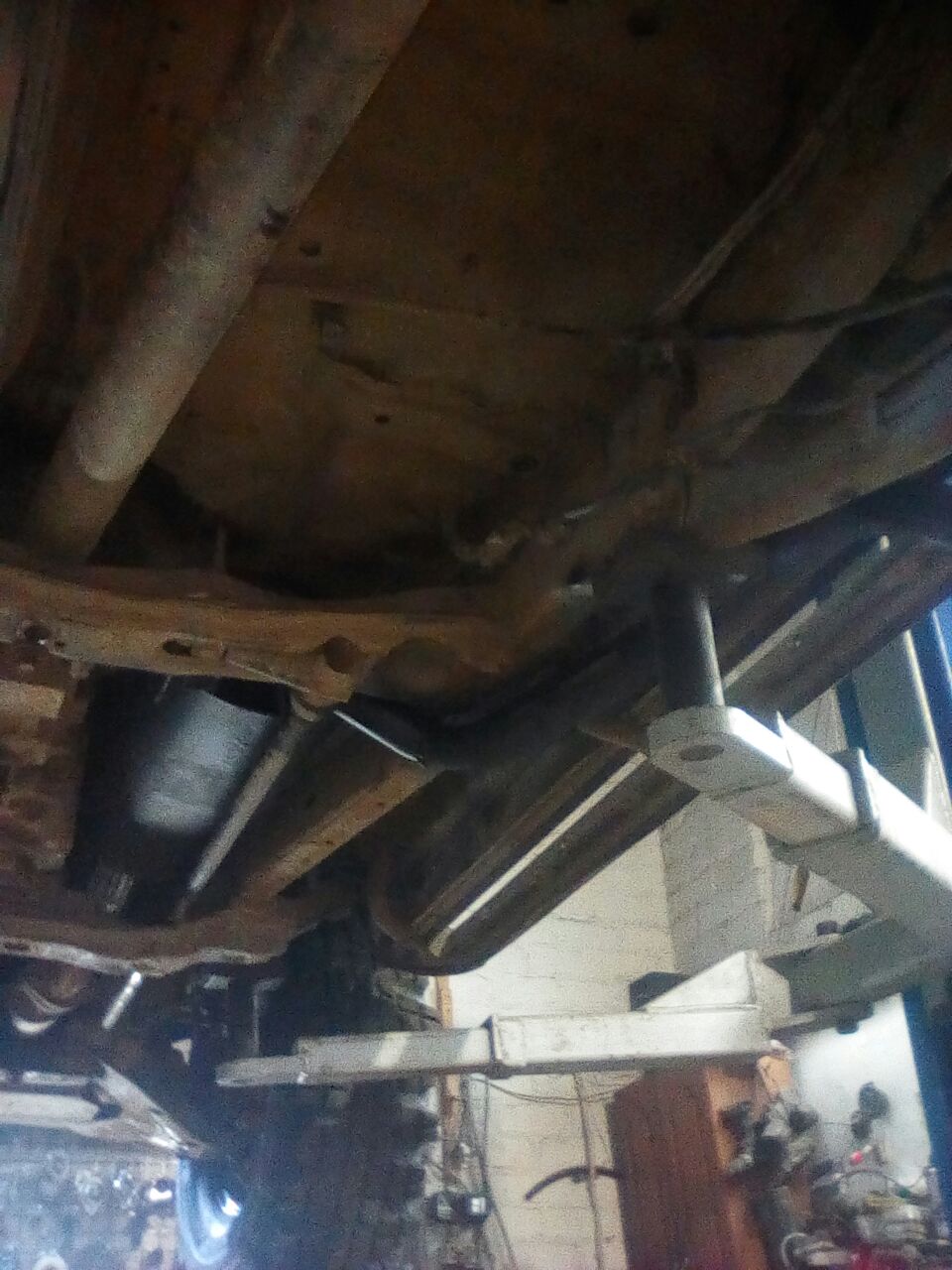

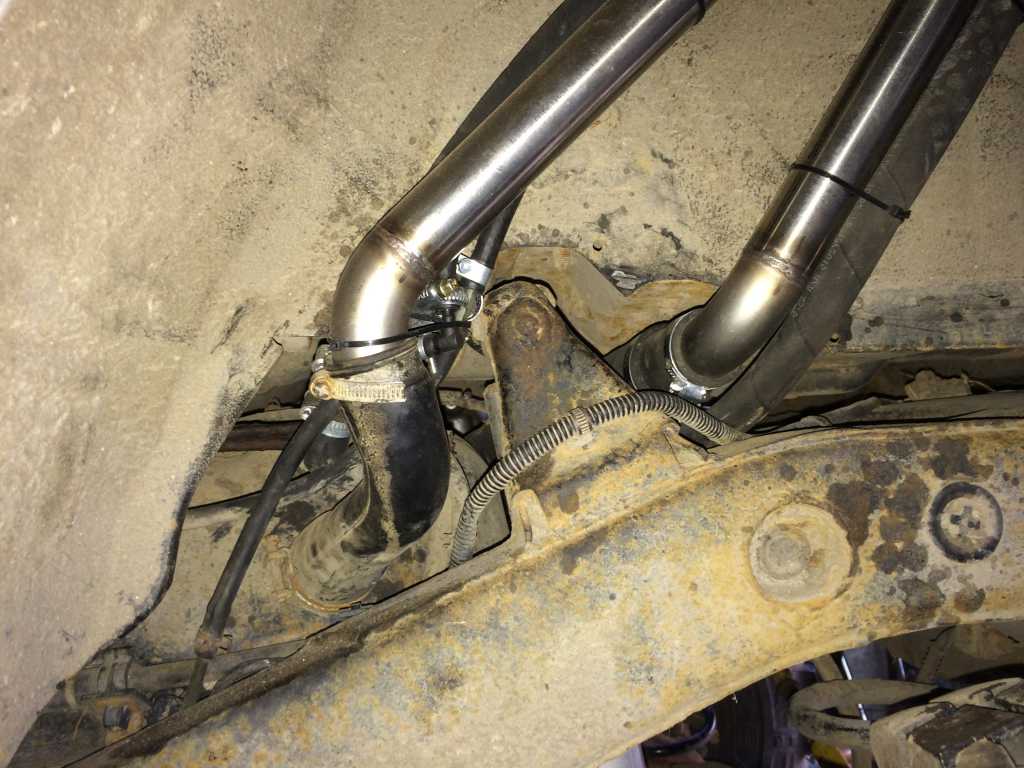

Первым делом, чтобы начать примерять бак на его будущее место (справа от кардана, напротив штатного бака), нужно переделать выхлопную.
Для этого, отрезаем старый глушитель, который и располагается там где будет стоять доп бак!
Глушитель убран и появилось место под доп бак.

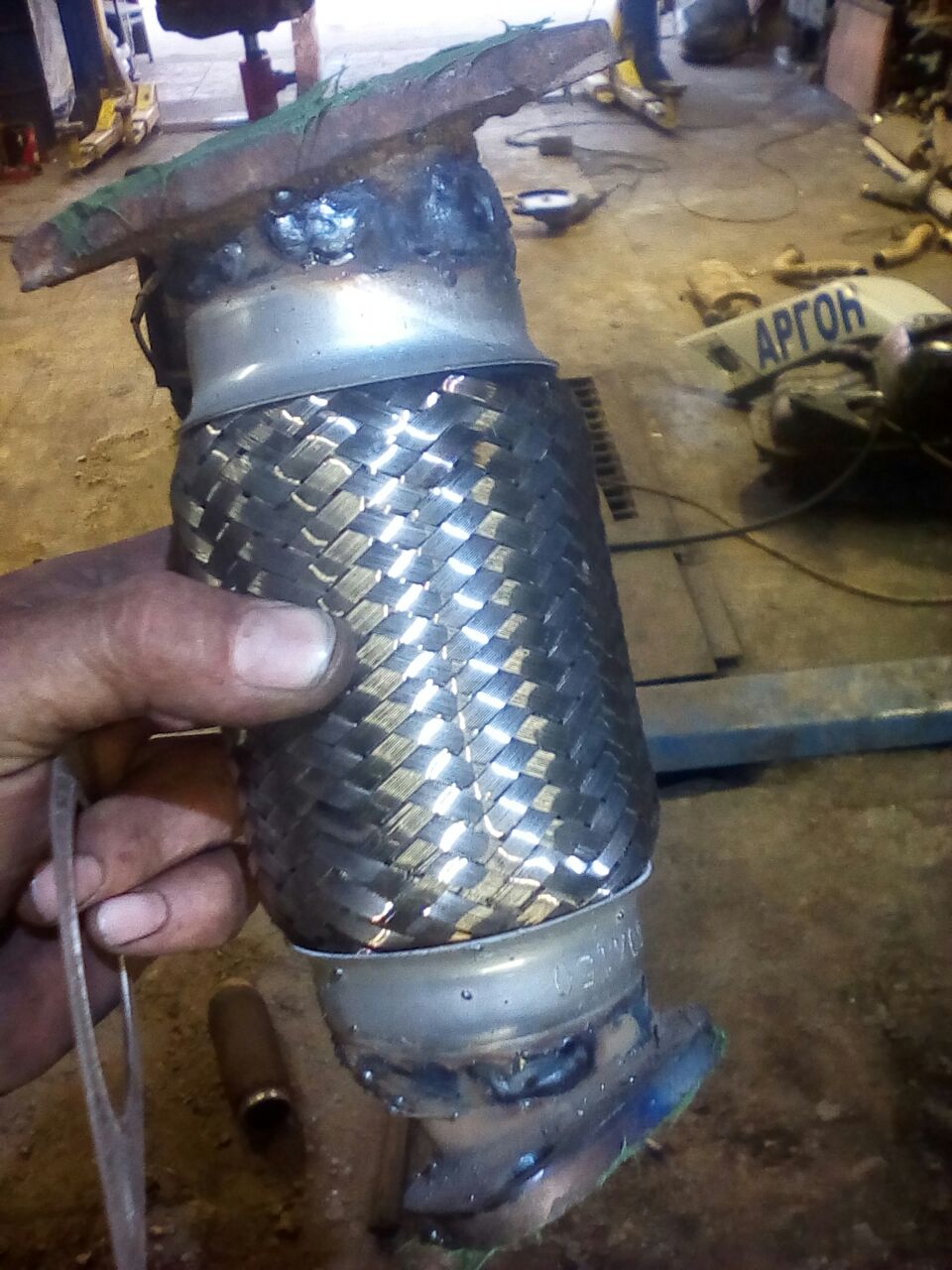

Вместо штатного глушителя будет другой глушитель, ребята подобрали его от чего даже не знаю и немного его доработали!
Ребята по месту определили, где он будет располагаться - чуть впереди.
Что то там ещё намудрили)
И вывели трубу под правую подножку в районе задней пассажирской двери!

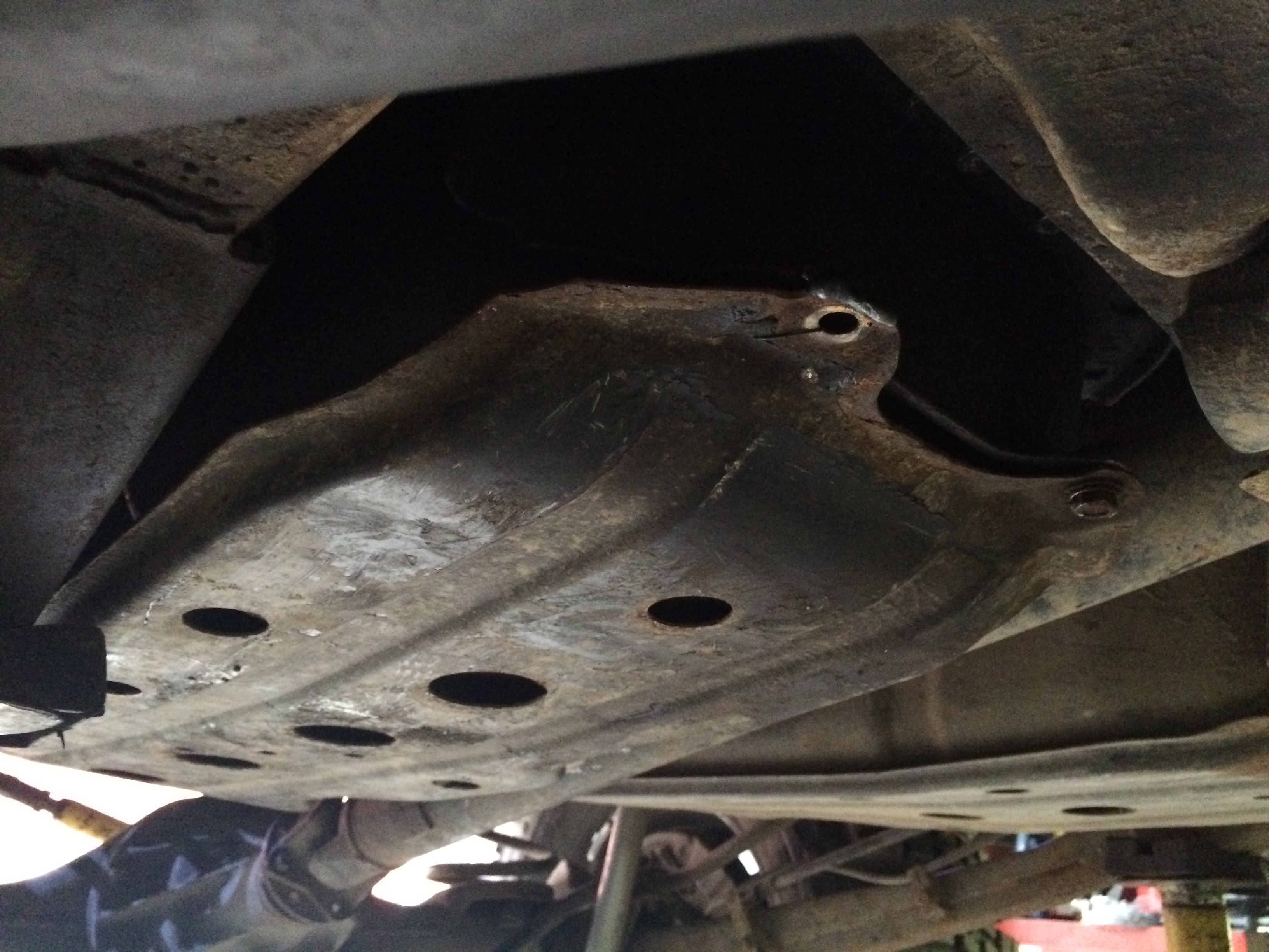

Итак. Продолжаем устанавливать доп бак.

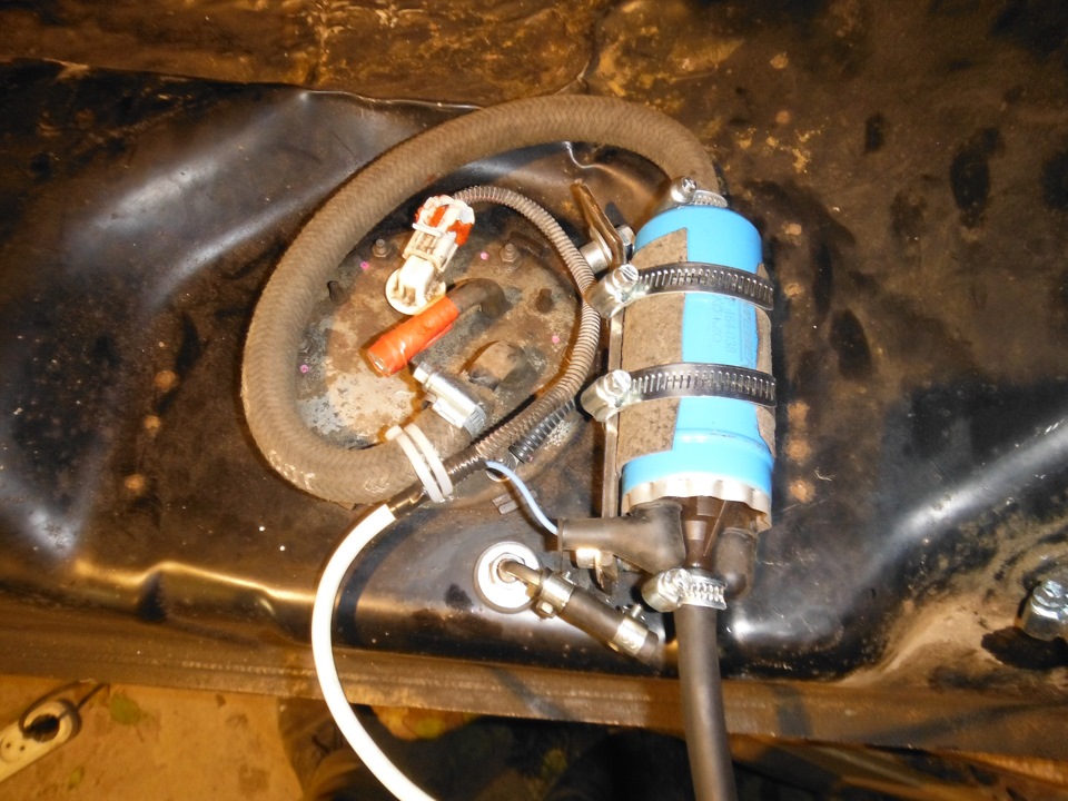

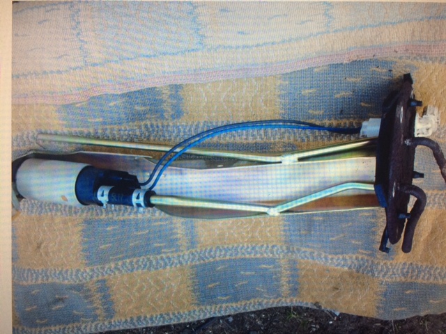

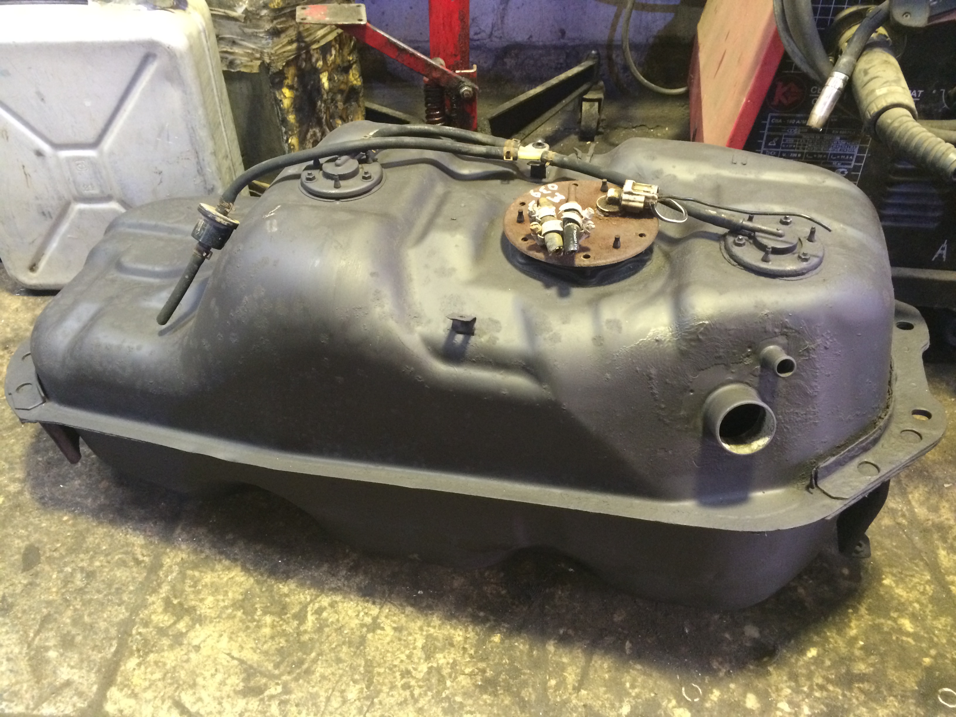

Купленный ранее бак был проверен на предмет течи и покрашен! Так же сразу был докуплен штатный погружной насос.
Думали сделать внешний волговский на баке, как многие делают,
но решили, что штатный насос эстетически будет лучше, ну а практически – время покажет!

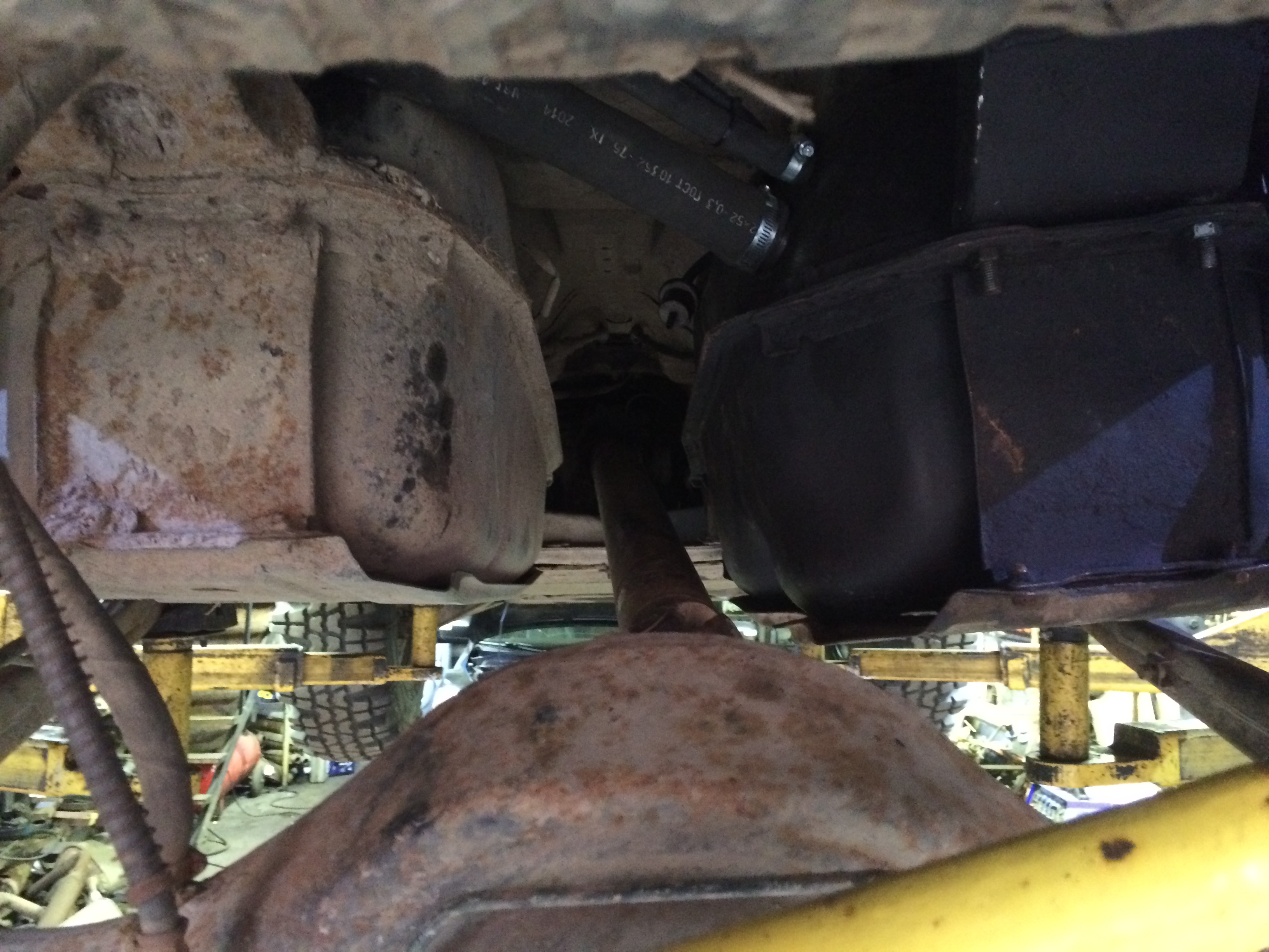

Со слов ребят, которые занимались установкой бака, самое сложное в этом всём деле было правильно рассчитать места будущих креплений данного бака. Дело в том, что штатный бак от Спорта в своём заднем левом углу имеет технологический скос из-за близости заднего амортизатора! Но в штате то он стоит слева, а мы его, в качестве доп бака ставим справа, соответственно нам нужен скос справа, где задний правый амортизатор, а он то слева)))
В общем, после долгих примерок и расчётов, были сделаны-таки крепления, которые не позволили баку соприкасаться с одной стороны кардана, с другой амортизатора.
Бак встал практически вровень с основным, чуть-чуть перекос получился!
Ну, и про защиту бака не забыли! Благо доп бак был куплен уже с ней!
В общем, бак на месте, можно приступать к следующей части!
