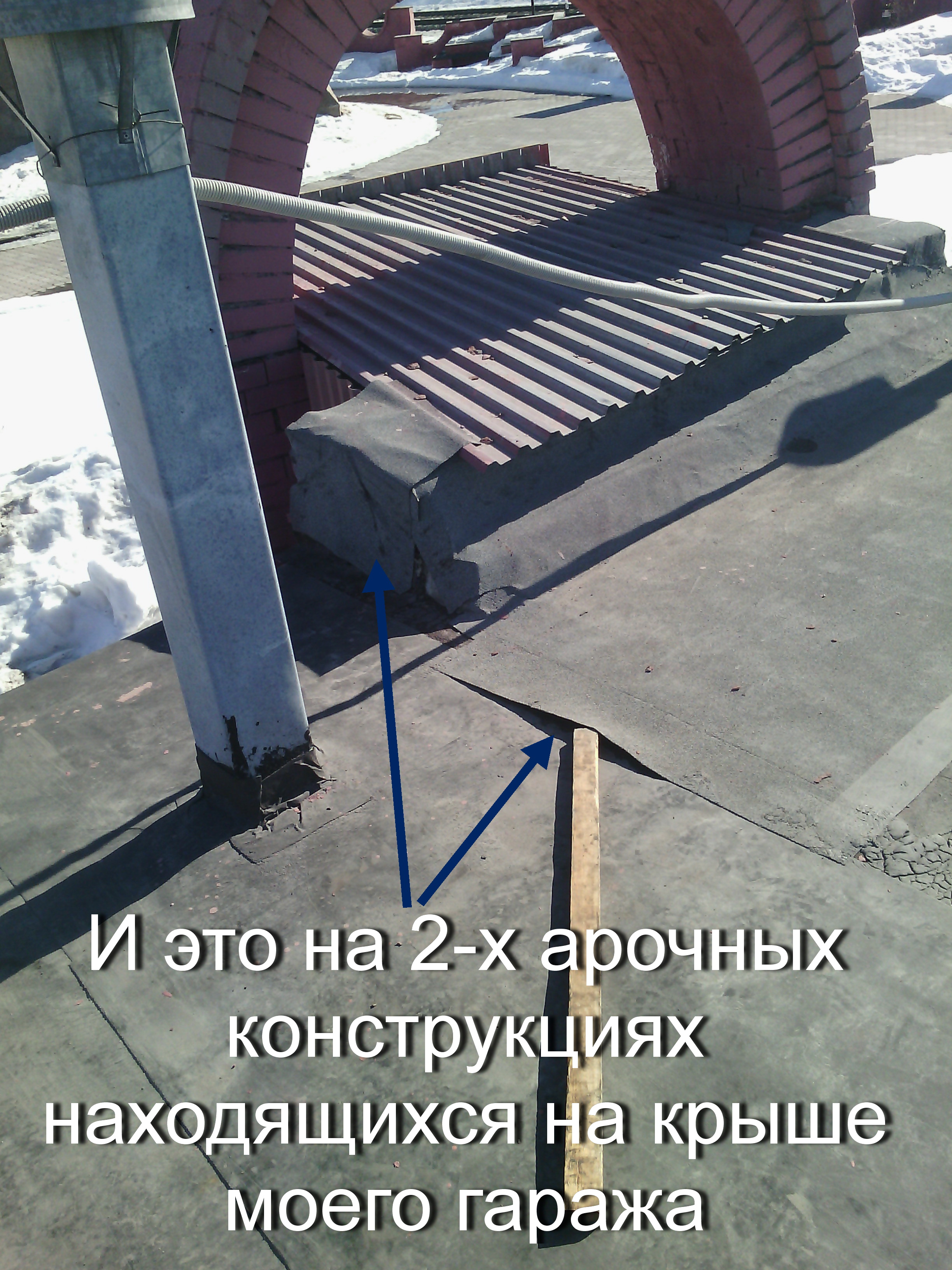

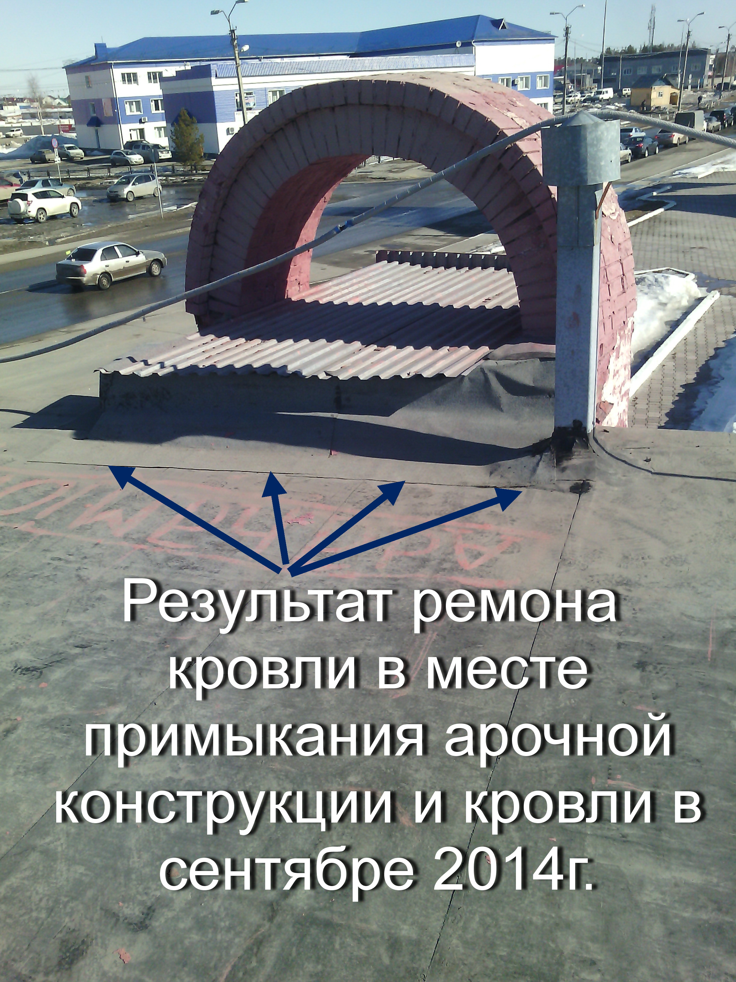

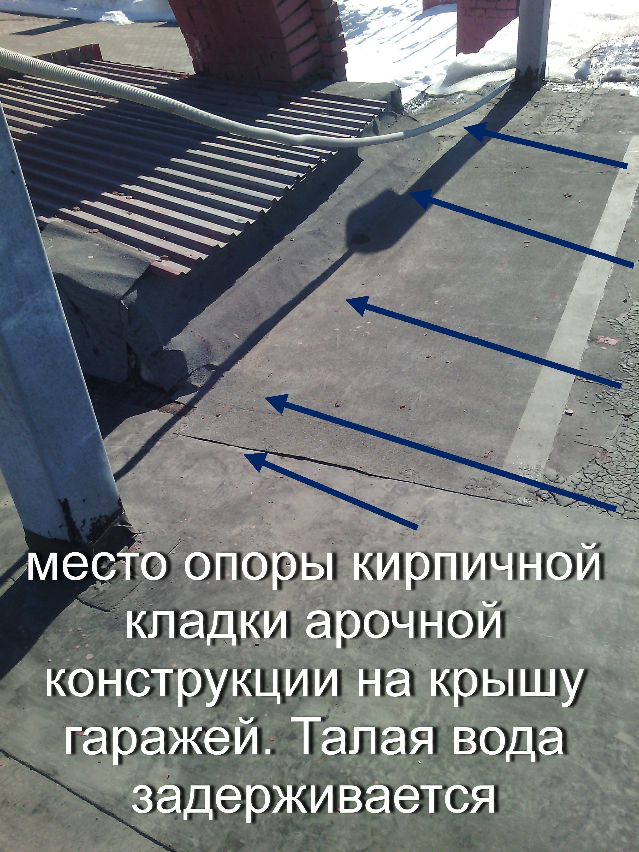

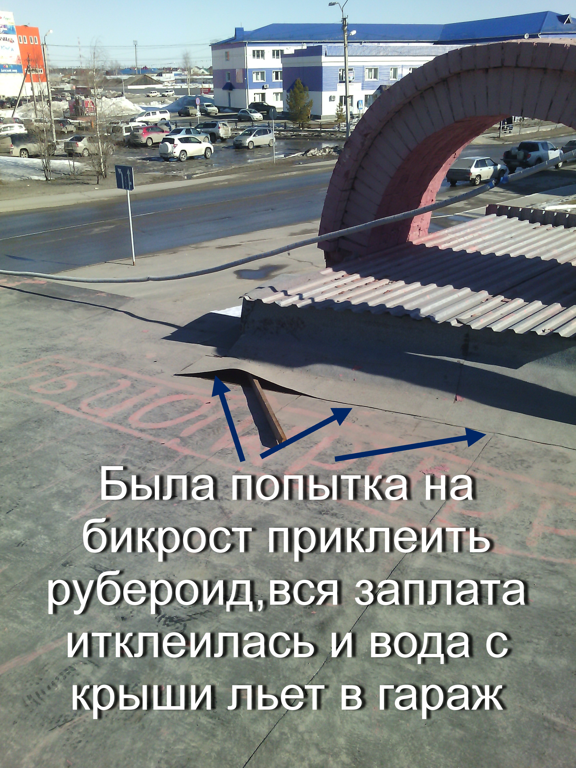

Ситуация. Мой гараж стоит в ряду остальных восьми гаражей. Задняя стена(наружняя часть) гаражей является частью памятника "первопроходцам земли Югорской", на ней нанесены фамилии первопроходцев. На крышу , в том числе и моего гаража, частично опирается кирпичная арочная конструкция. Весь комлекс памятника ежегодно два раза (на 9 мая и на день города 1 сентября) ремонтируется. Проводить ремонтные работы легче с крыши гаражей. В результате появились протечки крыши. Один раз мы собрались и сами оплатили ремонт, пригласили спецов, все было хорошо года 3-4. Но затем опять появились протечки. Я обратился с письмом главе города, сколько нам самим ремонтировать? если по крыше лазят ваши подрядчики и портят покрытие. Стена (кто проектировщик, что б ему нехорошо было) , арочная конструкция, опирающаяся на крышу , присутствие ремонтников на крыше все это приводит к порче покрытия, и кроля течет, делайте, что бы не текло. Ниже я вставлю переписку. Вопрос- составлен акт, я был приглашен для работы комиссии, на меня в состав комиссии не включили, акт подписан только приближенными администрации. Это так должно быть? Мне надо продолжать борьбу за крышу, подскажите, если можете.

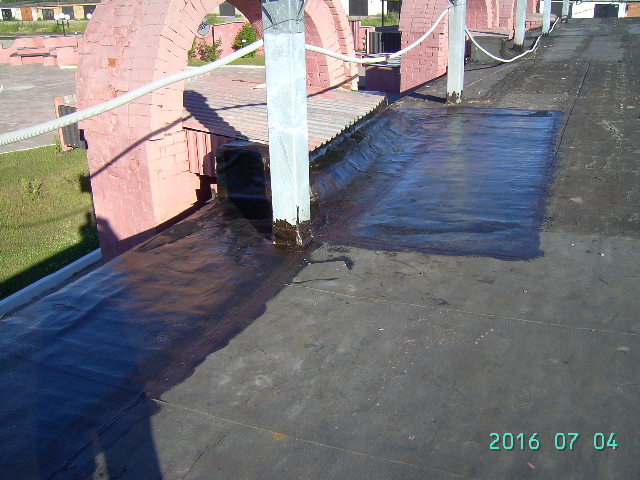

Ну достал я администрацию, отремонтировали сегодня крышу. За качество не ручаюсь, но пока красиво сделали. До прокурора не дошло. Но жилы мне помотали, переписки было много. Но в конце концов добил я их. Во посмотрите на их работу.
Мой гараж между двух этих арочных конструкций, элементов памятника.
