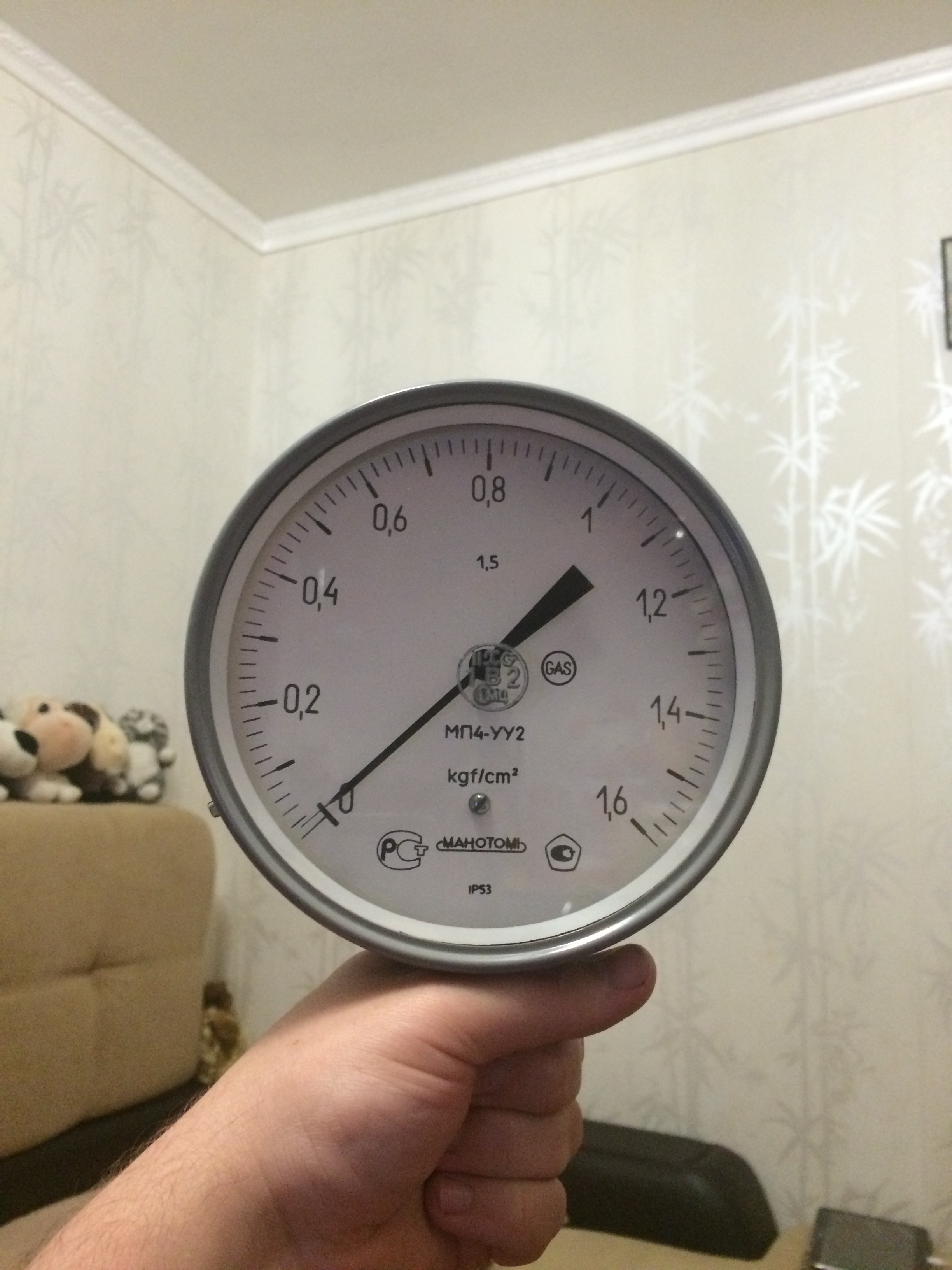

офф: с дуру купил сегодня вот это ::-D:
Манометр
Манометр
Видя эти цифры давления, он немного не подойдет ::-D:

Добавлено: 20 май 2016, 07:08
makos_80
Должен подойти. Датчик показывает абсолютное давление ( т.е. вместе с атмосферным), а данный манометр показывает относительное давление ( т.е. избыточное) , которое получается в пределах до 1,5 атм.
Re: Проверка давления наддува турбины и его регулирование.
Добавлено: 20 май 2016, 08:11
SmoAG
тогда как он узнает показания не зная атмосферного?
Добавлено: 20 май 2016, 08:26
Непопаджеро
SmoAG писал(а):тогда как он узнает показания не зная атмосферного?
Спросит у землян.
Добавлено: 20 май 2016, 08:31
SmoAG
ну ну)))) вот и получится разброс давления +/- по мху на дереве.
Добавлено: 20 май 2016, 08:42
makos_80
Атмосферное 95-105кПА в заисимости от региона.
Атмосферное давление на данном манометре в положении "0" ( на него давит 1 атм.), остальное избыточное относительно атмосферного.
Во впускном коллекторе атмосферное давление 97-102кПа ( 1атм.), без наддува. С наддувом до 250кПа (2,5 атм.). Избыточное как раз до 150кПА или 1,5кгс/см2 или 1,5 бар или примерно 1,5атм.
Этот манометр будет достаточно точным , т.к. будет работать во второй трети шкалы и будет показывать только давление наддува турбины.
Добавлено: 20 май 2016, 08:49
SmoAG
Херню не несите, если не знаете принцып работы машины.
Добавлено: 20 май 2016, 08:55
Jackson
SmoAG писал(а):Ну так вы же не читали видимо;( я же черным по Русски написал что до 2,4 может быть норма.
Да я про это вспомнил уже когда купил. В принципе беда не велика, цена вопроса не значительна (200р.), и уже нашел нашел на 2,5 кг/см2. Но с покупкой пока повременю.... Сначала все проверю завтра, если не поедет, попробуем проверить наддув.
Добавлено: 20 май 2016, 09:01
SmoAG
вот уже за эту цену вопроса можно было бы проверить сканером работу турбины) почитать коды ошибок и узнать состояние тнвд) ну конечно чуть дороже, но все же, чем городить.
во впускном коллекторе у нас разряжение, ниже атмосферного давления, турба в зависимости от модификации может дуть 2,1-2,4 бара, по сканеру вы бы увидели и обороты и давление и момент перехода в установившийся режим.
