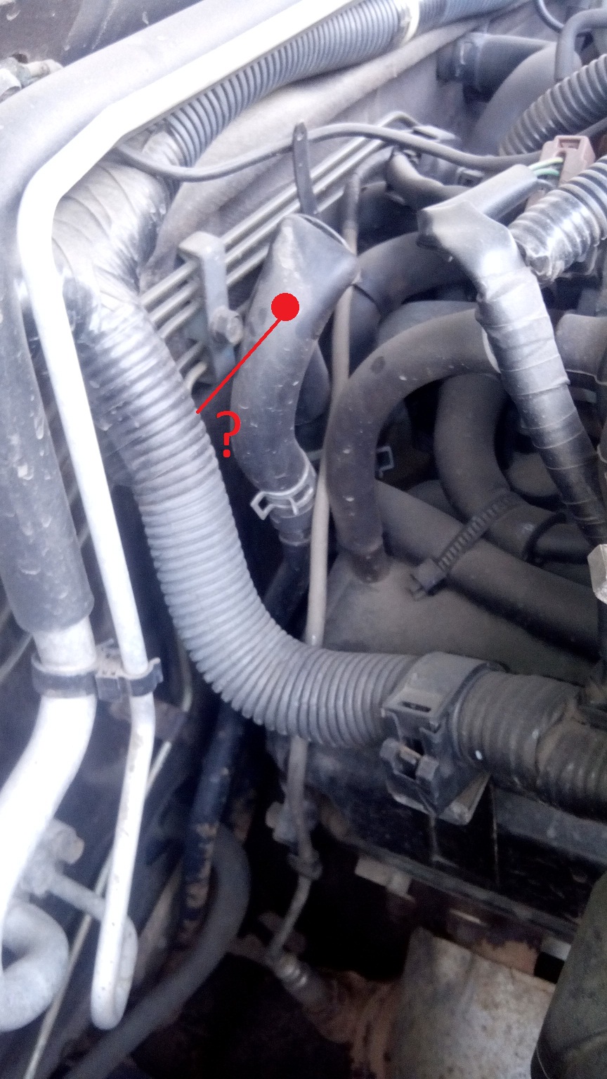

Уважаемые знатоки, а кто-нить может подсказать что это такое, и нормально ли, что этот шланг настолько сильно загнут?
6г72, вид от правой фары.

Нет, не норма

Не совсем понял что за шланг( похоже на задний печки) к пассажирам, машинку лифтовали????

Печка задняя заглушена.

Спасибо, лифтована или нет, не в курсе.

Не Дениска, ни разу, шланг резиновый-переломлен, если б был железистый в таком виде( оч похоже на заплющиность) но это резина ;)

Лёх, есть подозрение, что этим шлангом две трубки соединены, приезжал ко мну такой машин.

Это шланг на заднюю печку, должен идти дальше до тройника на входе в переднюю печку...

Печка задняя работает? Если нет , то скорее всего её так и заглушили

bumer76 писал(а):Печка задняя работает? Если нет , то скорее всего её так и заглушили
Поверь, совершенно точно НЕ работает. :)
2 ТС: Похоже, трубки на печку сгнили.

Мда))) печка задняя действительно не работает))) сурово)))

Тут где то темка была по замене трубок, с размерами, вариантами и т.д.
у мну например, гофрорукав из нержи стоит. Родные стОят как чугунный мост, да и работёнка на бензинке немалая: если новые не гнуть/не резать, то кузов от рамы отстёгивать по правой стороне нада... ::-X:

Насколько я понял, вместо шланга должно быть что-то другое, а то получается, что шланг от одной трубки, к другой, они же не могут быть обе на заднюю печку?
А если его совсем снять, что изменится? )))

ssg200 писал(а):
Chumahod писал(а):
ssg200 писал(а):Мда))) печка задняя действительно не работает))) сурово)))
шланги от печки просто отстегнули и поставили эту перемычку.
если её снять?
то весь антифриз из двигла выльется на асфальт. :(
:*JOKINGLY*: Не совсем так... Эти трубки обе на заднюю печку, т.е. подача/обратка соответственно.
"Шлангом" их просто прикрыли, дабы не закакались, а так то трубки эти к системе охлаждения ДВС подключаются. :) Соответственно, кроме возможного окисления радиатора задней печки изнутри, после снятия этого "шланга" не изменится ровным счётом ничего. Рекомендую опрессовать (проверить на герметичность) трубки в сборе с задней печкой (без демонтажа, на месте) и восстановить систему.

Т.е. получается, что в таком случае антифриз попросту не циркулирует? или циркулирует не так, как ему положено?
Теоретически это может влиять на температурный режим двигателя? А то может мне нужно сделать его "неперегнутым" хотя бы?

ssg200 писал(а):Т.е. получается, что в таком случае антифриз попросту не циркулирует? или циркулирует не так, как ему положено?
Так. Спокойно. Ещё раз, "для тех кто в танке" ::-D:
Трубки - до и от печки, т.е. там сейчас пусто и всё это просто набор деталей (отстань от шланга!! ::-D: ). Те места на двигателе, куда они были подключены, соединены напрямую, т.е. никакого криминала нет! Окромя неработающей задней печки. :)

Спасибо, понял, но все равно, где-то в организме зудит, что должно быть не так ::-D:

Да ты успокойся(с) на Монтериках из ваще нет( жопных печек) ::-D:
