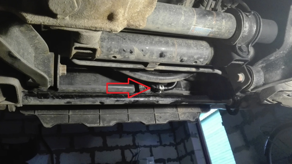

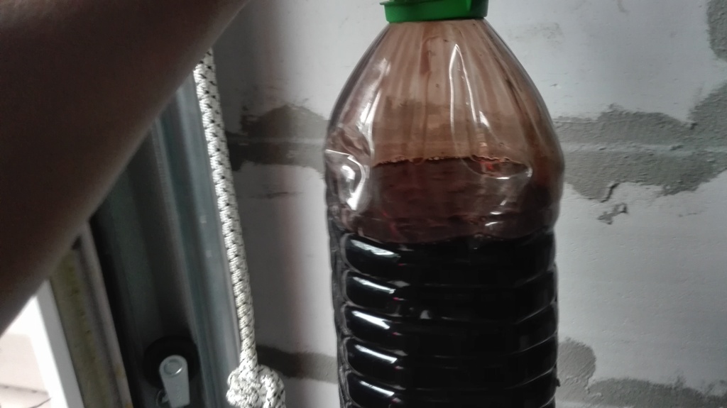

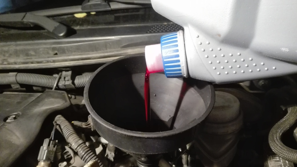

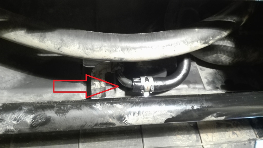

Снимаем патрубок и запускаем двигатель (смотри картинки :)) на нейтрали, потечет с трубки железной. Как перестанет течь, глушим мотор, одеваем патрубок обратно без хомута, заливаем жижу SP-III того же объема через щуп. Запускаем двигатель и переключаем селектор в разные положения. Потом повторяем процедуру до получения чистой жижи.
При сливе с патрубка порядка 4 литров сливается, снимать пробку смысла нет - почти ничего не сольется.
У меня ушло до 10 литров - точно не скажу - канистры не полные были

красная прозрачная :)
отработка
отработка
