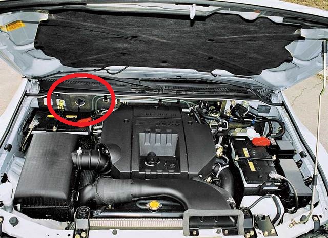

Стало не хватать питания для всех аксесуаров которые от зажигания питаются. Решил затащить в салон отдельный кабель от аккумулятора. Нашел резинку рядом со вторым аккумом. Снял бардачки и начал тыкаться протяжкой. Не один час ковырялся, в отверстие почти ничего не видно. Насколько я понял там только воздухозаборник печки, заводской кабель что заходит в отверстие направляется куда-то в центр торпеды. Можно ли там протянуться или куда еще можно просунуть кабель без разбора всей торпеды?

Ввод можно сделать в любом удобном месте, использовать для герметизации и изоляции пластиковый ввод
Они есть разных размеров под кабель.
кабельный-ввод.рф вот тут все разновидности
