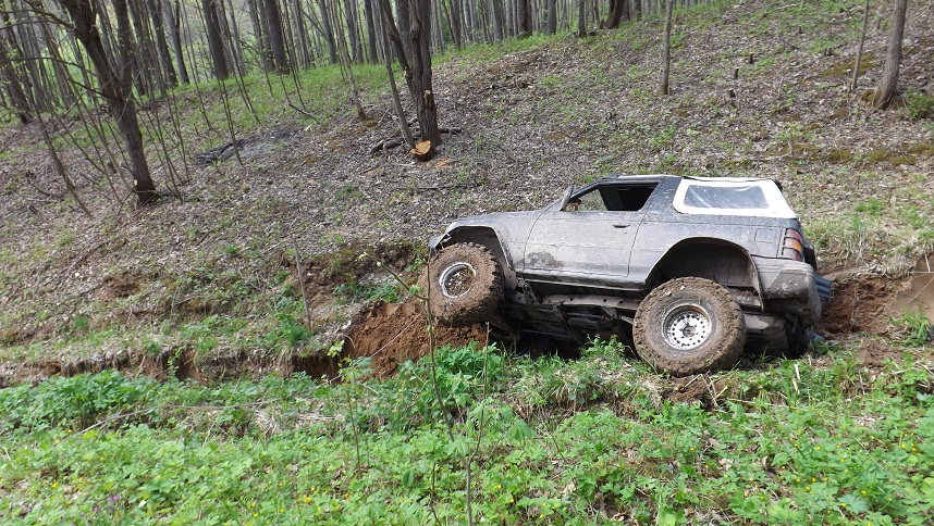

Юра,вопрос( риторический):
https://www.drive2.ru/l/9400194/
при таком дифференте на бок,нужно сразу глушить мотор или пусть тарахтит "создавая избыточное давление"?
Сделать "сухой" картер не предлагать

Да хоть что делай.МШУ писал(а):Юра,вопрос( риторический):
Вода в нем будет - без вариантов.
При чем, если не заглушить мотор сразу, то потом вода в нем покажется сущей фигней.

Дык об том и речь.
Был здесь ака Мотыль ( сейчас 105-ку катает),тоже почти также П4 на бок положил и...бегал вокруг авты с хайлифтом....а мотор при этом тарахтел....даже потом пару км. проехал,но недолго....
Потом обижался,что на форуме про это нигде не написано

А положил в плане в воду или просто на бок? А то тут тоже прилег и не тарахтеть возможности не было т.к. лебедь мехМШУ писал(а):Дык об том и речь.
П-2 6G72 93г ушел на запчасти

Просто на бок - масляное голодание и последующий клин мотора.Jenek писал(а):А положил в плане в воду или просто на бок? А то тут тоже прилег и не тарахтеть возможности не было т.к. лебедь мехМШУ писал(а):Дык об том и речь.
Потом обижался,что на форуме про это нигде не написаноИ ничего - ездит пока
даже лезть боюсь в мотор
Ставь манометр и следи за давлением в таком случае.
ЗЫ - ну и электрику на жопу, чтоб змея очковая не посещала.

Илья на сухое положил,но не вижу принципиальной разницы при наличие праильно установленного шнорка.Да и не думаю,что он на 90 градусов положил-сразу юбки поршней по маслу матылять начнут и маслоприемник точно будет воздух сосать.Jenek писал(а):А положил в плане в воду или просто на бок? А то тут тоже прилег и не тарахтеть возможности не было т.к. лебедь мехМШУ писал(а):Дык об том и речь.
Сёдня Др.Мотору мозги по сабжу децл посношал-он полагает,что уже при 45 гр. дифференте на бок уже возможно подсасывание воздуха маслоприёмником.
Обустройство" сухого картера" увеличит безопасный угол дифферента,но не на много-т.к. масло один хрен должно сливаться в поддон ,даже переколхоженный.
КМК,самый простой способ это переделка поддона под усеченный конус (вверх ногами) и внизу-маслоприёмник.
ЗЫ Жень,посмотри на драйве темку Кролига,где у него за пару гонок вкладыши и кольца сожрало...Кмк трабл именно в неправильной конфигурации поддона- "ночь последней гайки" всегда даёт подобные результаты )))
ЗЫЫ Петяра,который Петяра.ру,лет 5 назад ваще совсем на боку,весь залоченный елозил тудить-судыть по канаве,в надежде встать на все 4 колеса .... но недолго
