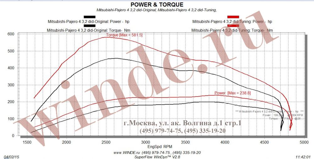

Сток дизель 4м41 выдаёт 440 момента, по идее супер селект способен переварить этот момент.
Кто-нибудь делал на 4м41 чип-тюнинг? Интересно, как себя чувствует супер селект, привода и Редукторы после чип-тюнинга?

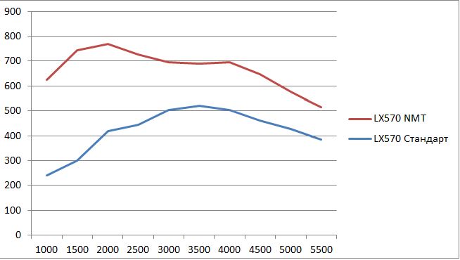

Ведь там уже 580 момента, а это уже серьёзная цифра. Ниже график, с реального автомобиля, с диностенда известной конторы
Столько же момента выдаёт 3ur-fe, который лежит бесплатно у отца в гараже - нужно лишь откапиталить (отец на свою секвойю поставил контрактный мотор и АКПП к сожалению без раздатки, новая коробка пришла без неё, отец её поставил со старой)
Итого получается, на выходе 388-сильный паджеро 4 с v8 5,7 i-FORCE c 761-м шестиступым автоматом, через переходную пластину ставим родную раздатку от паджеро 4 (сохраняем родные фланцы на карданах, сами карданы ровняем на заводе по производству карданов, отец поможет)

Графики момента обоих моторов прилагаю (и паджеро 4 с чип-тюнингом на 580 момента, и 3ur с 540 момента - на графике показан синим)

Делал у Ежика. На диностенде машину не гонял, но, судя по тому, что разгон до сотни стал в районе 10-10.5с, там действительно появились обещанные плюс 40 лошадок. Пока что пробег после чипа около 20к, все идеально. Ну разве что при частых обгонах на трассе (как раз, где задействовано 100% мощности) чуток подъел масло. Вернулся в городской режим - расход снова нулевой.KillDoZeR писал(а):Кто-нибудь делал на 4м41 чип-тюнинг? Интересно, как себя чувствует супер селект, привода и Редукторы после чип-тюнинга?

У меня дизель с чипом от Ежика. Все гуд. Эксплуатирую жестко. https://www.drive2.ru/r/mitsubishi/365825/
