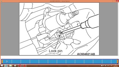

- SNOOPER
- Сообщения: 57294
- Мой автомобиль(и):: NewMPS
- Откуда: 78
- Откуда: Spb
- Благодарил (а): 1020 раз
- Поблагодарили: 4760 раз
Re: Куплю комплект замков и ключей
Как бы помягче........vkul писал(а):они правильно говорят? действительно без снятия замка зажигания личинку не вынуть?
и еще вопрос - может знаете можно ли отключить замок двери так чтобы замок нельзя было бы открыть с ключа, а только с пульта...
Вообщем как всегда, лукавят.
Разбираешь верх рулевого вала.
Поворачиваешь ключ зажигания в положение АСС.
Нажимаешь на стопор, и вынимаешь личину.
