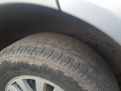

Стали проявляться признаки проблем с задними колесами, симптомы следующие:

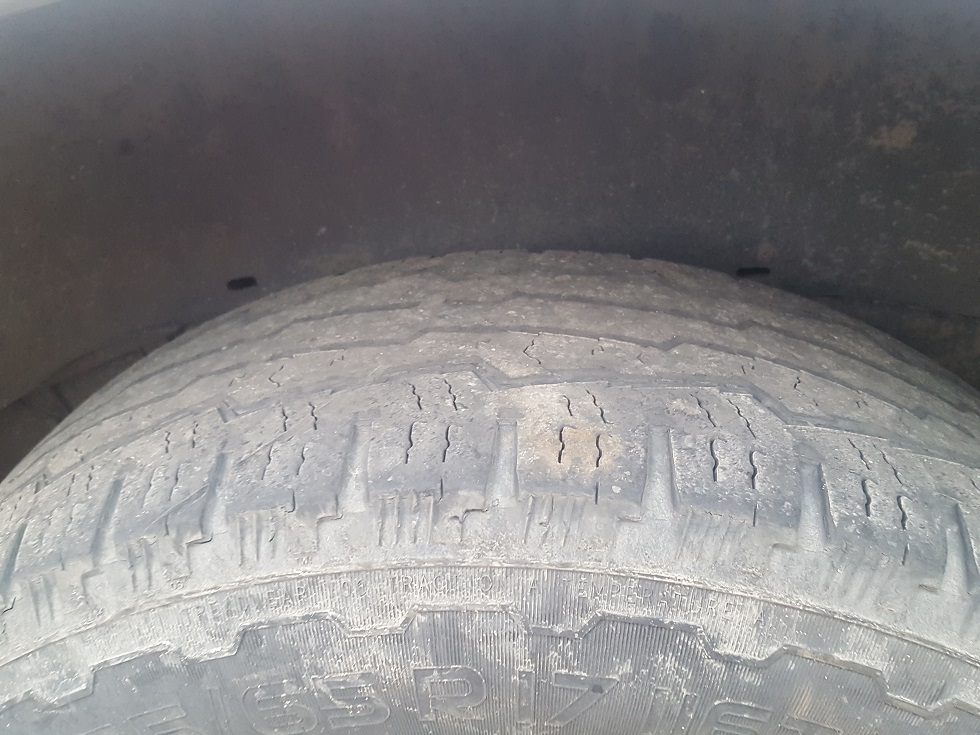

- поджирает резину на задних колесах изнутри
- при движении по прямой на сухом ровном асфальте бывает слышен скрип резины
- двигаясь по трассе при наезде на участок с худшим или лучшим сцеплением зад автомобиля четко и резко бросает в сторону

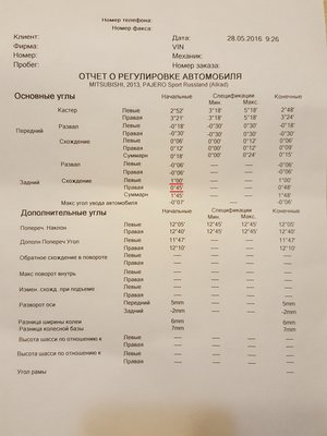

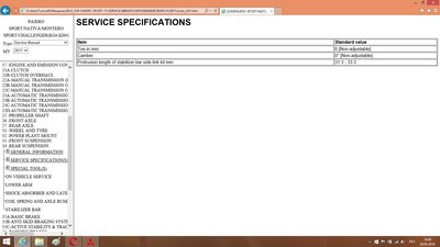

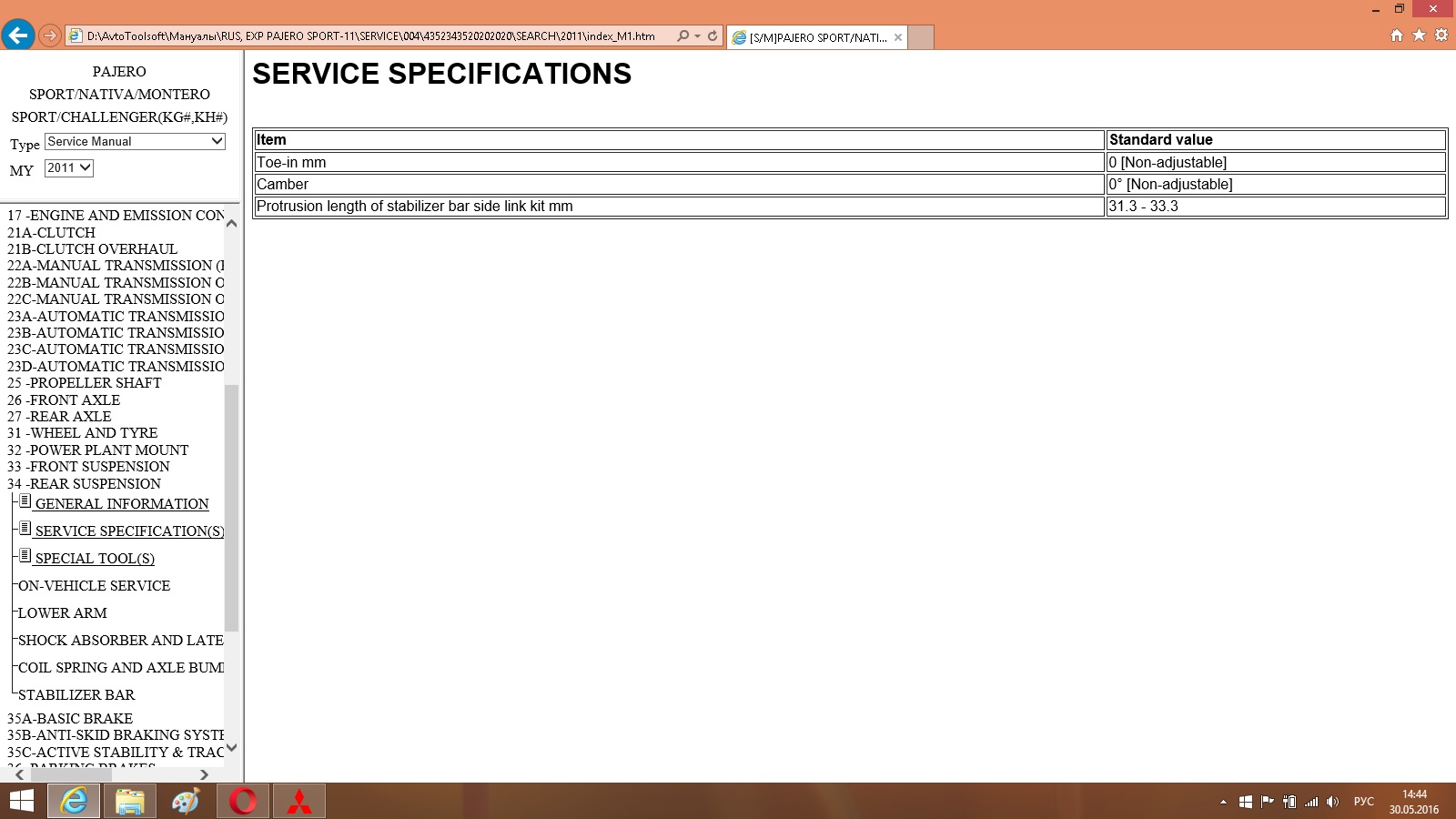

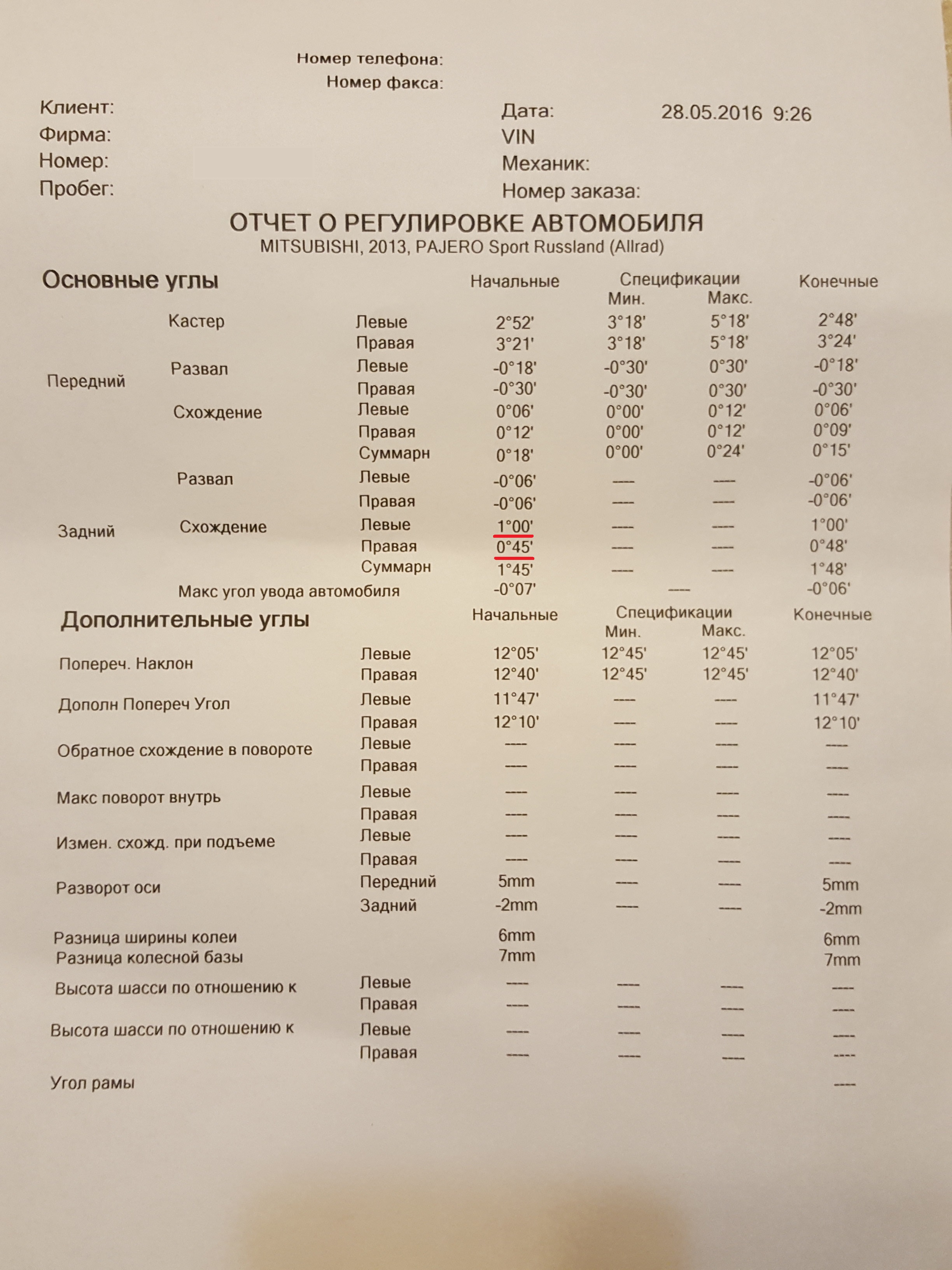

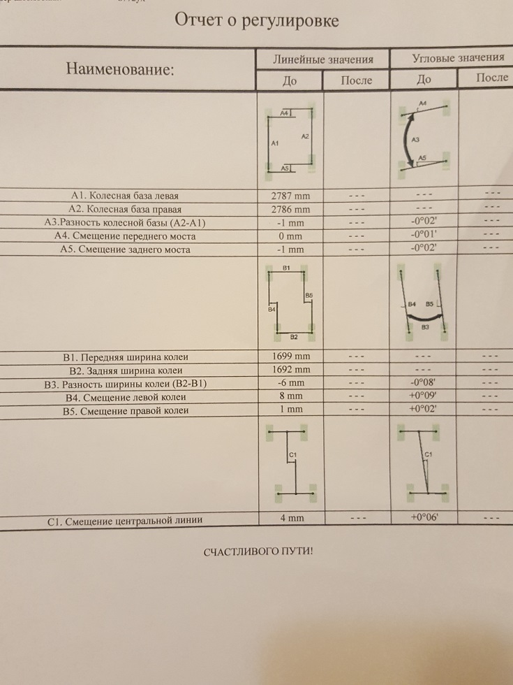

Съездил на сход-развал, результаты прилагаю в виде распечатки. Суммарное схождение задних колес 1 градус 45 минут. В спецификации не указываются номинальные значения для зада. Кстати, есть у кого табличка с правильными значениями?
Устройство моста наводит на мысль что сход и развал должны быть в ноль.
Резину уже пора менять, а вкладывать в комплект деньги, не решив вопрос с поджиранием - жаба душит, да и не правильно это, ездить не решив проблему с ходовкой.
Мой вывод - мост кривой. Могут ли это быть подшипники полуосей?

diyakov писал(а): Устройство моста наводит на мысль что сход и развал должны быть в ноль.
Официал в моем городе разводит руками
Ну то что они руками разводят это не ново.
А мысли у Вас правильные. :)

Диагноз после схода развала был поставлен, в начале темы я прикладывал распечатку, где видно схождение задних колес 1 градус 45 минут. Демонстрирую к чему приводит в плане расхода резины такой мост за 10 тыс км. Съедает резину моментально.
Отличные слики, на горячем асфальте прекрасно держат :*ROFL*:
А на мокром асфальте как корова на льду, смертельно опасно, ехал по трассе, попал под ливень, управляемость теряется полностью.

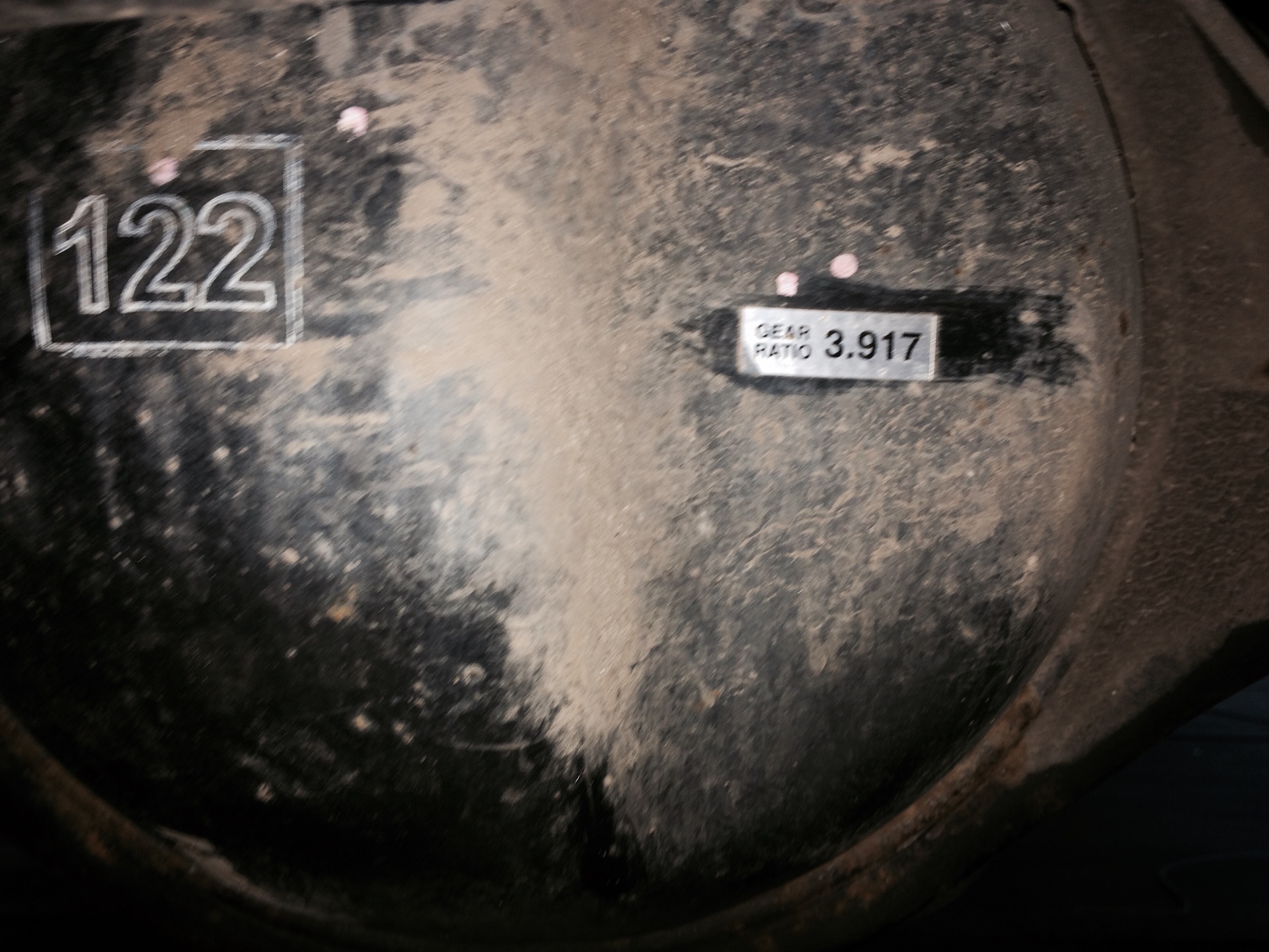

1. Чулки моста на Pajero Sport бывают разные, мой от машины 3.2L 2008 года идет с 12-ю шпильками на редуктор. Более новые комплектации с 2,5L дизелем идут с 10-ю шпильками на редуктор.
2. Передаточные числа главной передачи в комплектациях разные! У меня идет 4.1, а у предполагаемого донора шел 3.917. Ставить нельзя - раздатку порвет. Как правило, передаточное число можно посмотреть по наклейке на корпусе чулка, держатся они хорошо и долго (см. фото), если ее нет - придется считать зубья шестерней :*CRAZY*:

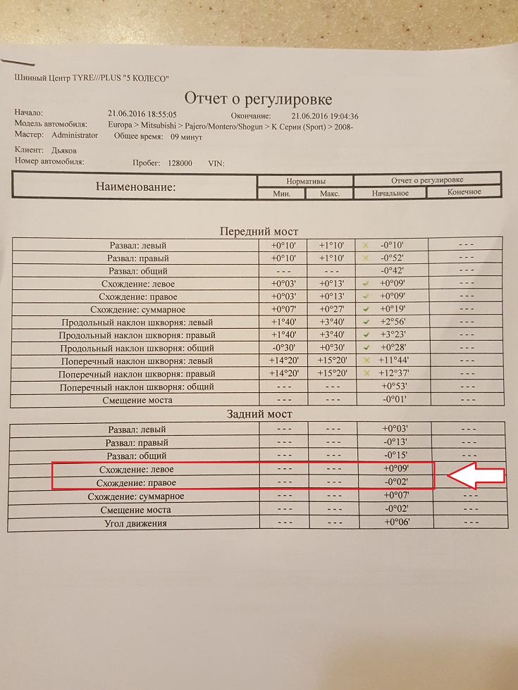

В итоге я нашел мост в сборе с точно такой же машины как у меня в Сыктывкаре на разборе. Встал вопрос, а как убедиться что покупаемый мост прямой?! ::-D: Вспомнив, что когда я мерил расстояние между колес на своем, получал разницу между задними кромками и передними в 1,5-2 см. Попросил продавца померить расстояние между барабанами, благо мост шел в сборе с полуосями и тормозами, он любезно согласился и намерил примерно одинаковые цифры. Было решено брать.
Мост был отправлен быстро и пришел без задержек в течение трех дней, спасибо большое ребятам из Сыктывкара, что было обещано, то и пришло.

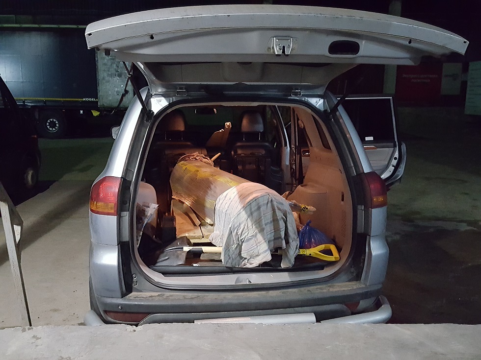

поехали забирать вдвоем с товарищем на моей же машине. Это конечно мы не подумали :*CRAZY*:
Мост же в сборе, с полуосями, редуктором, тормозами. Тяжелый, сволочь, как наковальня. Еще раз спасибо парням из Сыктывкара, что сняли тяги перед отправкой ::-D:
Однако когда припрет подключается смекалка. Мы его умудрились запихать не повредив машину. Кстати, он тютелька в тютельку входит в багажник. Очень удобно, не находите? :*ROFL*:
Мост был поставлен в сервисе (не официал, мужик умелый делает машины заинтересованным людям), кому интересны детали могу отдельно рассказать. После установки я с тревогой в душе поехал проверять схождение задних колес. Вот результат:
Отлично! Мост прямой, по сравнению с предыдущим просто эталон :*ROFL*:

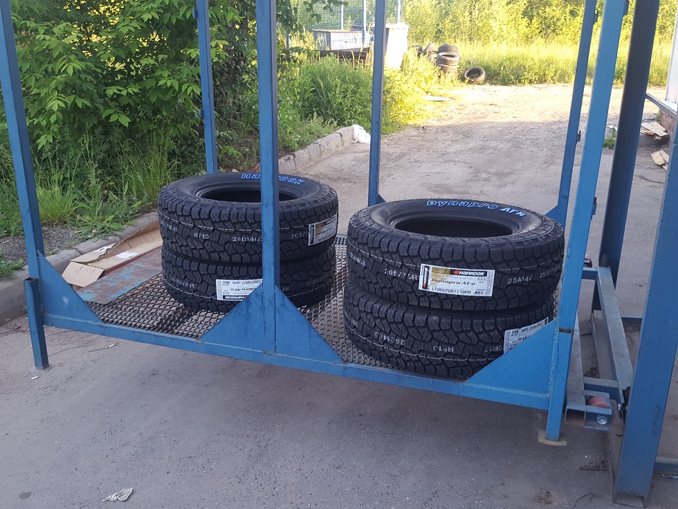

Я доволен. Завтра поеду менять резину на новую (Hankook DynaPro ATM RF10 265/70/R17). Потом переберу ходовку спереди и в идеал выведу сход/развал, на текущем недельку можно и поездить, он в норме.

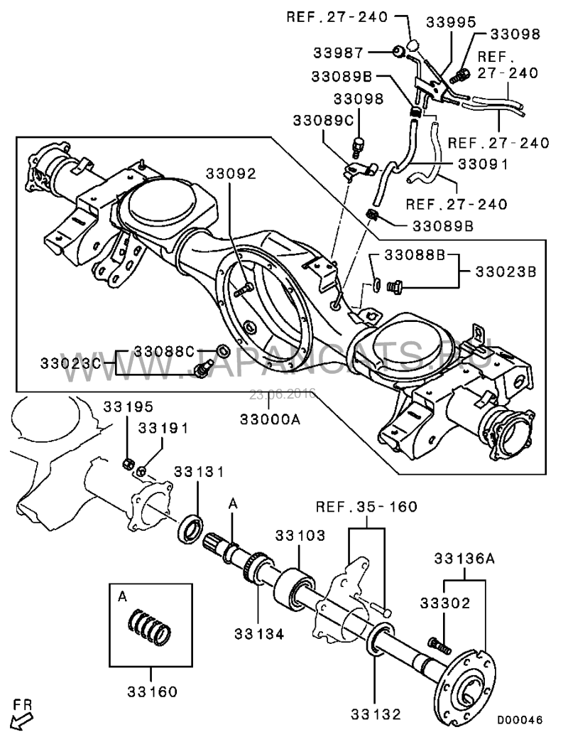

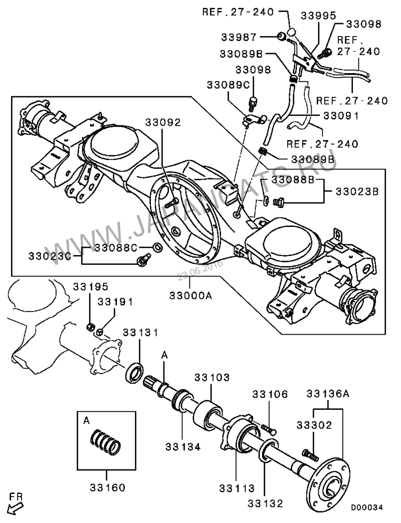

capt писал(а):ну сколько же можно повторять?) чулок 3.2 (что АКПП, что МКПП) такой же, как на 2.5МТ, но передаточные разные (4.1 и 3.9),
Сейчас посмотрел по экзисту у 3.2 МТ 12 шпилек, у 2,5 МТ 10 шпилек и где они одинаковые ))) ??

Сообщение capt »
не на той картинке смотришь) открываешь вкладку "ось задняя-дифференциал" и нажимаешь на детальку 34111В))) а потом в табличке смотришь необходимое количество на автомобиль)

capt писал(а):не на той картинке смотришь) открываешь вкладку "ось задняя-дифференциал" и нажимаешь на детальку 34111В))) а потом в табличке смотришь необходимое количество на автомобиль)
Вот те раз ))) И правда количество одинаковое ))))
