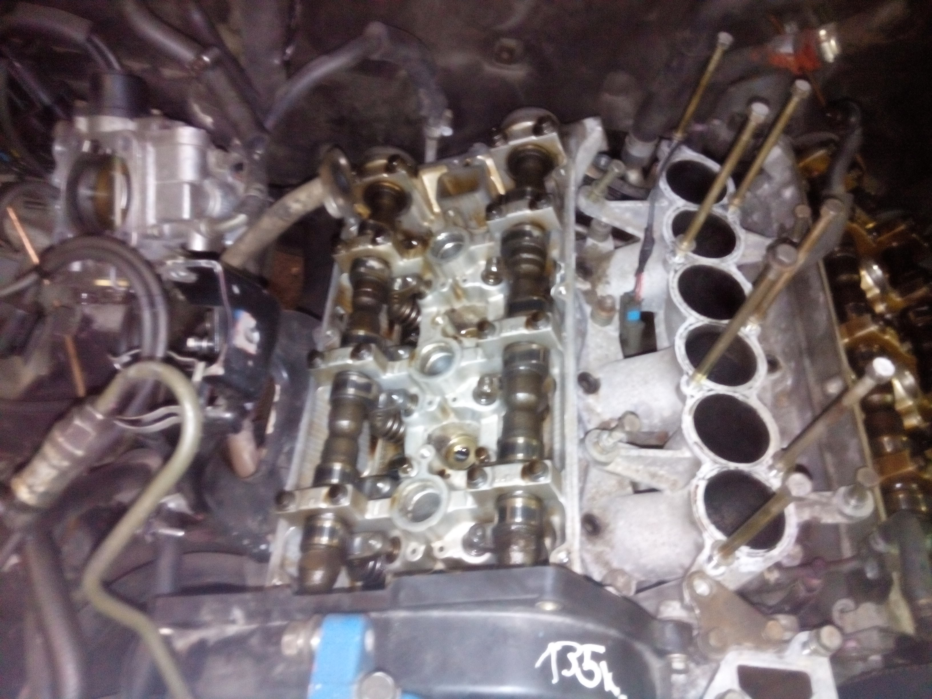

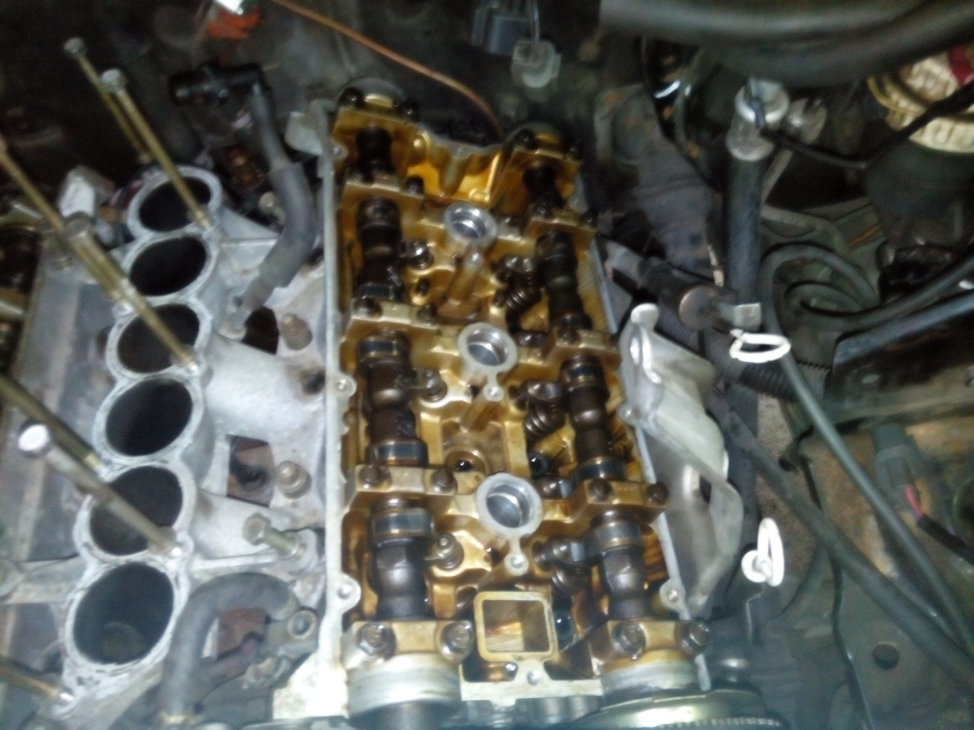

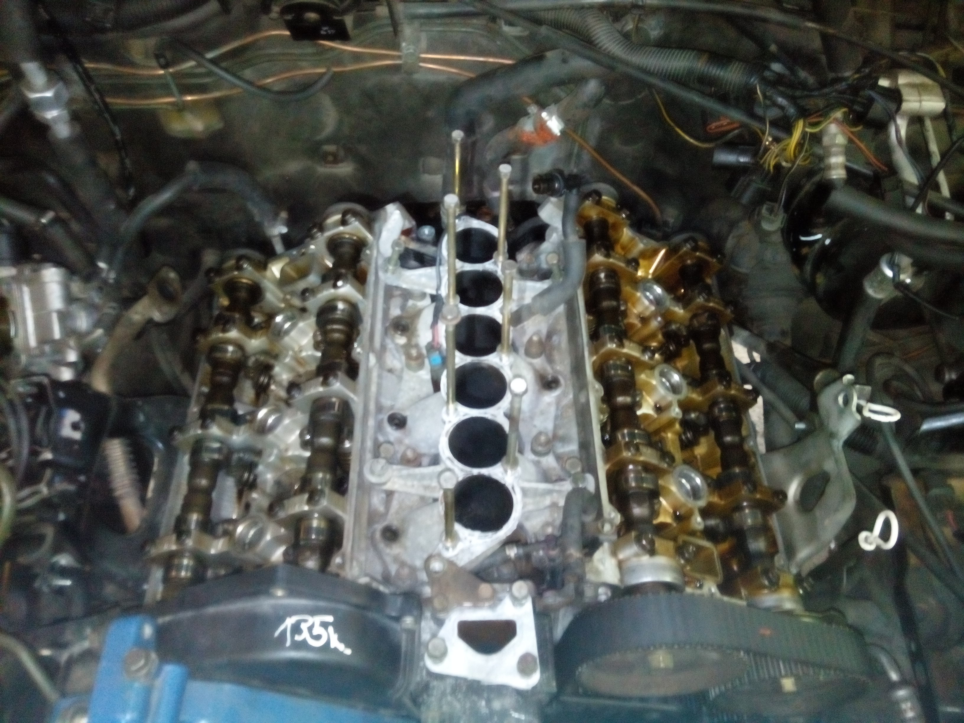

В общем, не хотел писать (закидаете тухлыми помидорами - пойму), но в поиске ничего дельного не нашёл... Имеем контрактник как в профиле, скинул весь верх и под КК и на головах обнаружил, что правая сторона намного чище, чем левая (налёт, КК изнутри в отложениях, не сильно толстых, но и не тонким слоем уже). Контрактник только поставили, что было ДО, естественно, неизвестно. Посему вопрошаю к мысли народной: отчего и почему?
UPD Ну и парочка мыльногаражных фоток для лучшего понимания

А мошт голову одну меняли в прошлой жизни

Когда я его наблюдал в конторе - стоял ровно. Всё бы ничего, но тут речь еще и о нагаре именно на КК, не легком налёте, соскоблить можно слой в пару мм.Unklown писал(а):лежал мошт на левом боку

Мысля меня посетила, но, "якобы", движки с пробегом до 100тык в конторе (впрочем, не показатель). Но есть еще один момент: именно на левой голове перепутаны зад-перед бугелей на обоих РВ. То есть ощущение, что именно в левой ГБЦ что-то делали, да и то криворуко.<Вавил> писал(а):А мошт голову одну меняли в прошлой жизни
