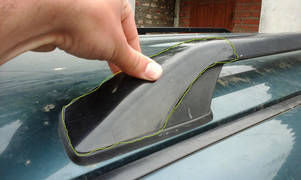

Добрый день всем!
Хочу поставить СИ-БИ антенну, но совсем не хочу разбирать потолок, сверлить отверстие в креплении рейлнга и потолке. Короче хочется на халяву ::-D:
Отсюда вопрос - можно ли снять пластиковую накладку не откручивая рейлинг? Ну может она там на защелках держится или еще как?
У меня она неплохо шевелится, т.е. сидит совсем не плотно. Но сильно поддевать отверткой боюсь, что бы не сломать.

У меня слева эта накладка отвалилась, видимо у прошлого хозяина, там защелки обычные

Попробовал подковырнуть ножом эту пластиковую заглушку - что-то никак. Боюсь что треснет. Да и я так понимаю там открытых болтов и массы не будет видно, чтобы прикрутить пластину под кронштейн.
Короче решился на разборку потолка, и делать по нормальному, под крепление рейлинга :).

Не отщелкнешь ты ея, она цельна литая( пластик). в влиты шпильки, с низу гайки
