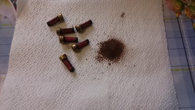

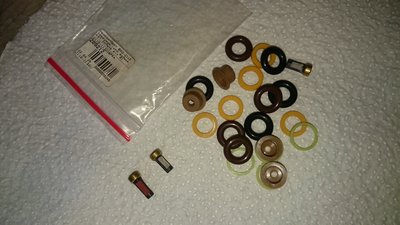

купил и установил от нашей десятки. встали замечательно, а цена в РАЗЫ меньше.
машин ожил, стал бодро бегать
красный фильтрик - родной, белый - ВАЗовский
почти весь песок из ДВУХ сеточек 4-го и 1-го горшка

Это я про сеточки, что в форсунках стоят. Эти самые сеточки на мои форсунки (denso 195500-3970) подходят замечательно от десяточных форсунок. Разница лишь в длине
