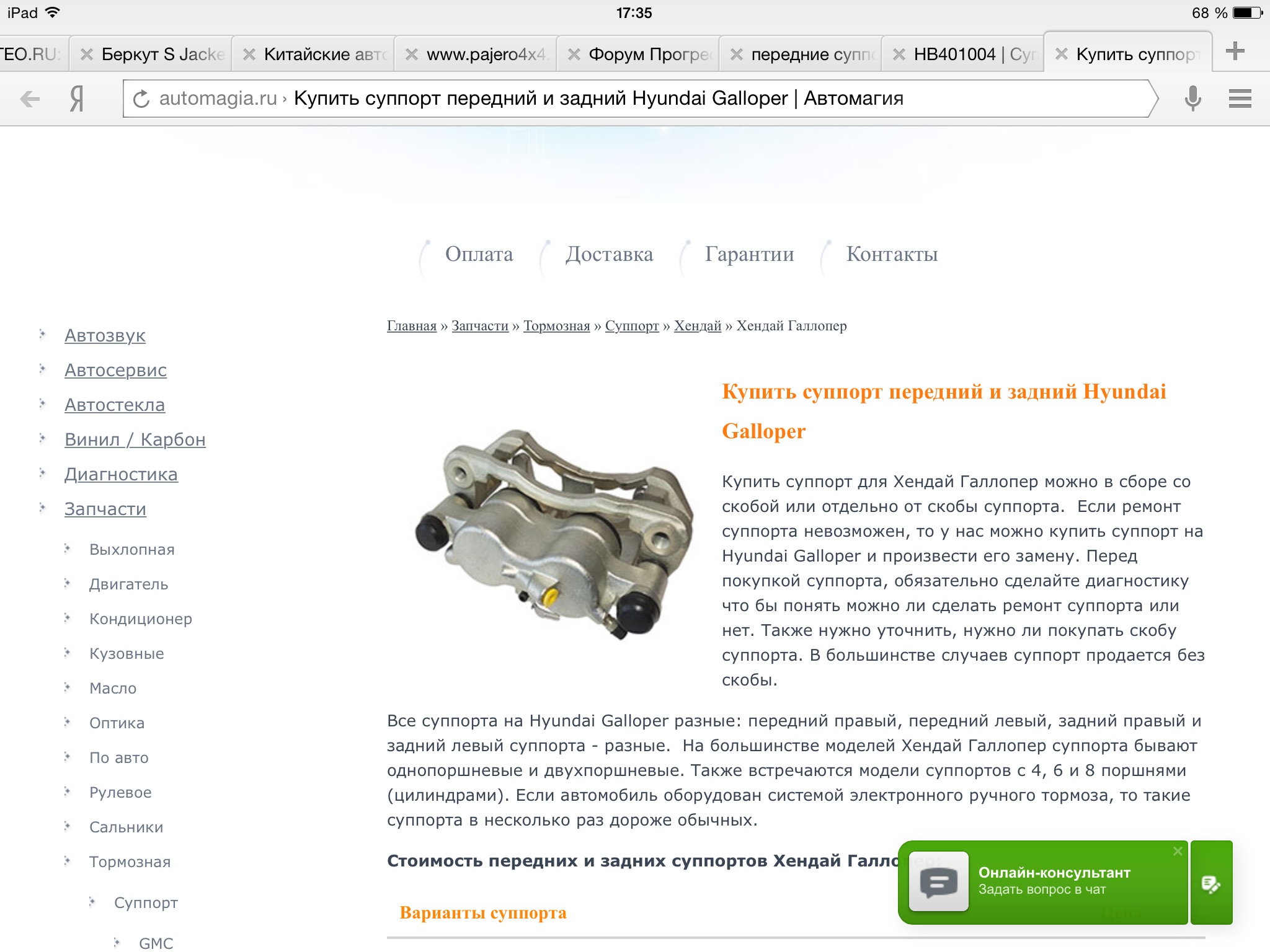

Есть ли замена нашему оригиналу или придется разоряться? Сам суппорт перебран и проблем не доставляет, но вот новые направляющие в скобе болтаются и при езде по нашим "дорогам" создается ощущение, что едеш на старом москвиче или классике. Одна оригинальная скоба стоит около 6000 труб. В то время как суппорт в сборе от галлопера стоит 4320 труб НВ401004. Внешне на наш похож, но вот подойдет ли?

На форуме никто помоему не ставил ниразу.
но и поршням заменителей от хундая нету, значит и суппорт другой, хотя по посадочным может и такой же.
